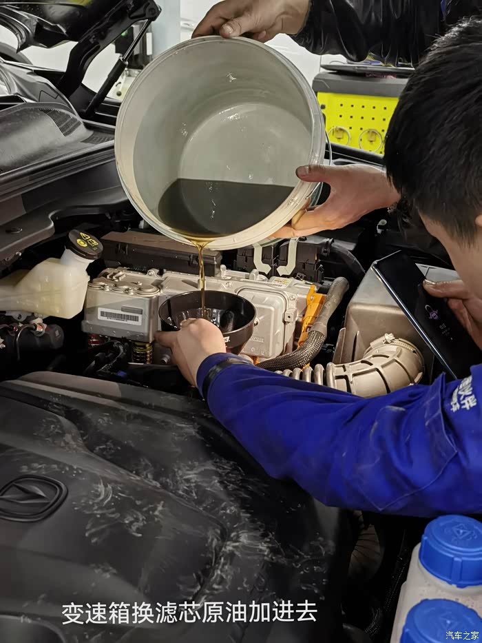

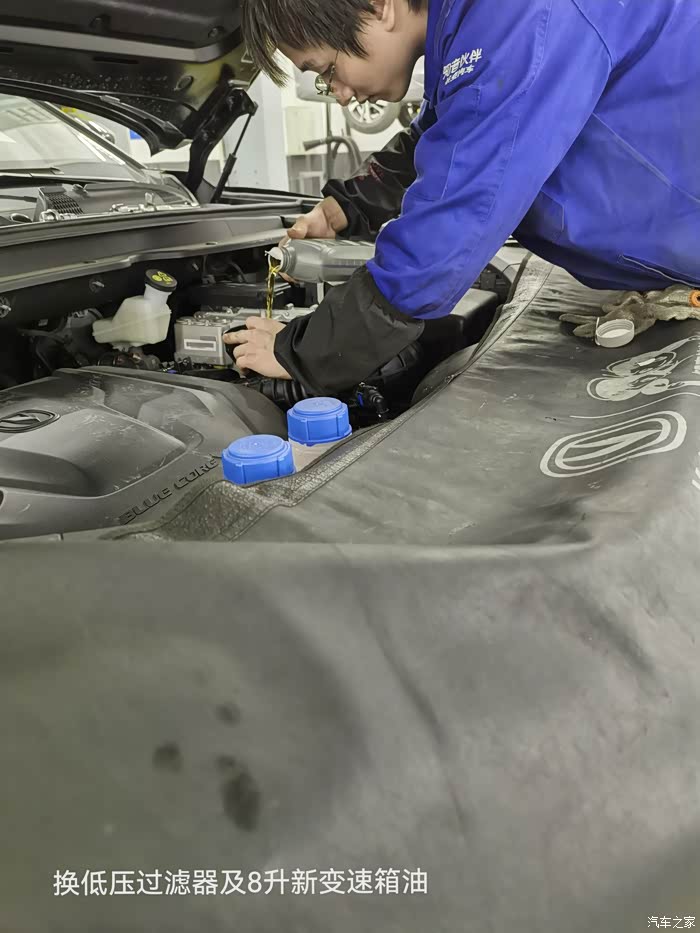

分享一下我的UNIK-IDD首保的经历,希望对大家有所帮助。2月11日首保的时候,除了规定的项目换机油及滤芯等外,我发现4S店还在换低压过滤器。(在变速箱内,位置类似于机油滤芯)他们解释的是为了提高驾驶感受,厂家的一个回馈升级服务,关键是他们把变速箱油放出来用桶接好,换好低压过滤器后,把放出来的变速箱油再倒了回去。当时我就提出了疑问,维修师傅说都是这样操作的,我就没有多在意。首保结束回家后,我越想越不对劲,就打长安热线951999咨询,第2天4S店的工作人员跟我联系进行沟通。我就提出了我的看法。既然换了芯,怎么能够不换新油?机械上面的东西谁也说不准,变速箱油要5~6万公里才更换,跟发动机一样平时很难得检查到的,如果这个期间出了问题是谁的责任,鉴定的话还是4S店鉴定,又当裁判员又当运动员,扯起来很麻烦。我始终坚持我的观点,既然换了芯就要换新油。如果只换一样能起什么作用呢?在我的坚持下,4S店儿同意给我换新油,我又提出低压过滤器也要换新的。他们说才换了,用不着,我觉得不踏实,问了低压过滤器的价格115元,我觉得价格不高,就把这个费用认了,2月17日。我又到4S店。换了8升新的变速箱油和低压过滤器,变速箱油和工时费都是4S店承担的。
