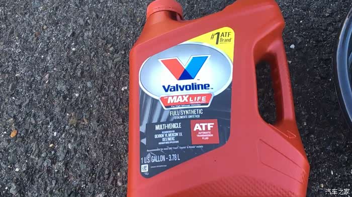

本田这种老5AT车型,原来出厂时候设计是使用本田 ATF Z-1变速箱油,后来本田全系更新为AFT DW-1变速箱油。我之前曾经在老八代思域上DIY换过这种DW-1变速箱油,没有啥感觉。这次决定换个牌子试试。我这里选用的是Valvoline Maxlife ATF,价钱才是原厂油的一半左右。4qt一桶,税后19美元多点。这油上面标明符合原来的ATF Z-1标准,但是没写DW-1。于是上网搜了Z-1, DW-1,Maxlife,这三种油的MSDS。 至少可以比一下40度和100度时候的粘度指数。

材料。
符合标准。
感觉很宽泛,福特,通用,丰田,本田,尼桑,现代,宝马,奔驰,沃尔沃,大众,全都能用。
