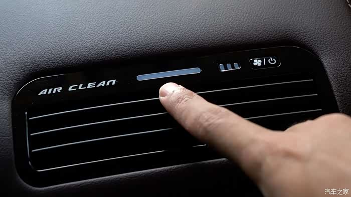

使用方法很简单,只要轻轻一按就启动了。
再按一下就是调节风力大小,启动之后连按三下就直接关闭了。这个操作其实和手持的那种小电扇是一样的。
在电源按键的旁边有两种不同样式的指示灯,用来表示风力大小和当前空气质量。
像手机信号的是风力大小,风力分三档,风力越大,车内空气通过滤网的速度越快,净化空气的速度越快。我自己使用的时候一般二挡就完全够用了。
条形灯表示当前的空气质量,蓝色表示空气质量优,红色则表示空气质量差。如果你的空气净化器启动后条形灯显示红色,并且常亮的话,就该换净化器的滤芯了。

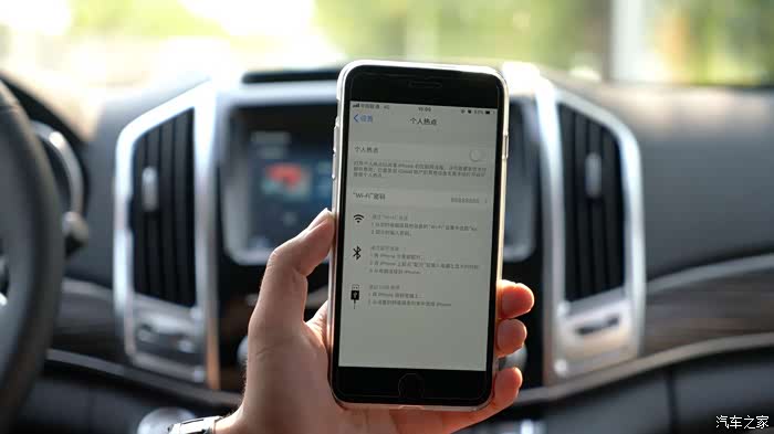

连接手机热点的方法其实和家里的笔记本或者平板连接手机热点的方法是一样的,都是先打开手机的个人热点。

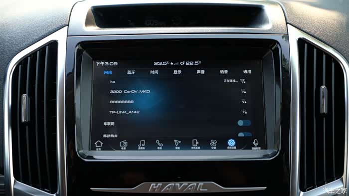

在中控显示屏上调出网络设置,打开WiFi,搜索附近的网络。
找到自己的手机热点,输入密码,连接成功。
