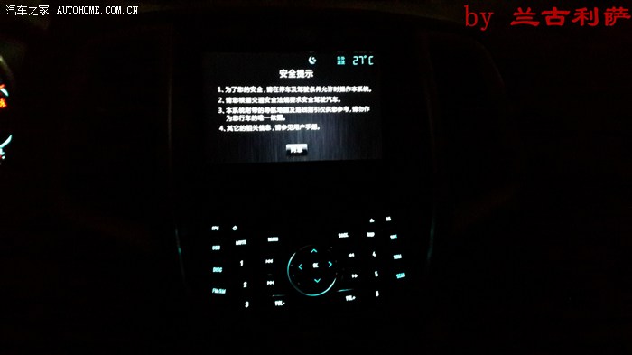

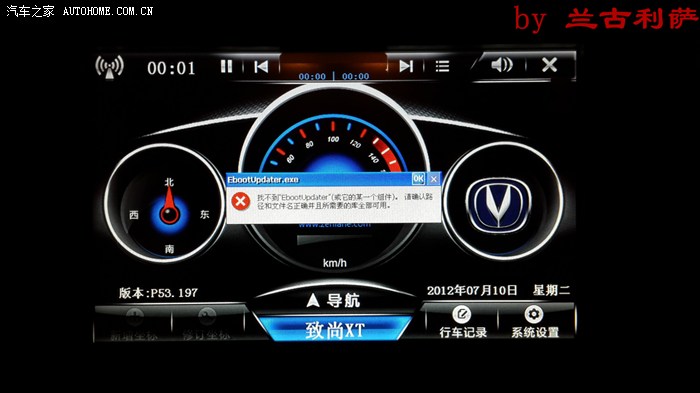

把U盘插入车内usb接口,转动钥匙到ACC或者ON位置(不用打火启动发动机),依次点击屏幕上的“同意”----按键上的“USB”键----按键上的“6115”(6114也行),然后在弹出的升级界面上点击右上角的“退出”,最后点击弹出的错误提示窗口上的“ok”,就进入到了wince系统。

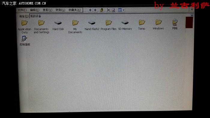

第三步,原车导航备份。(一定要把原车序列号记录下来,建议拍照保存)
双击我的设备,进入到下面这个界面,其中SD Memory就是原车导航的SD卡,Hard Disk就是U盘,双击SD Memory进入原车SD卡,把里面的所有内容都复制到U盘当中,大概1个小时左右完成备份。注意,建议在U盘中事先建一个单独的文件夹进行备份,以免把用来升级的文件覆盖了!!!

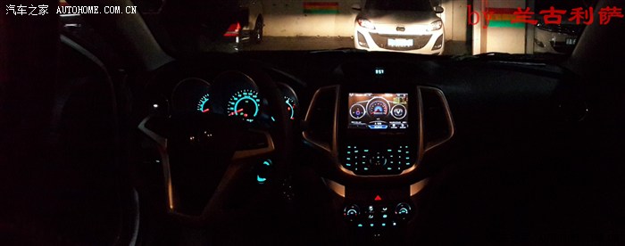

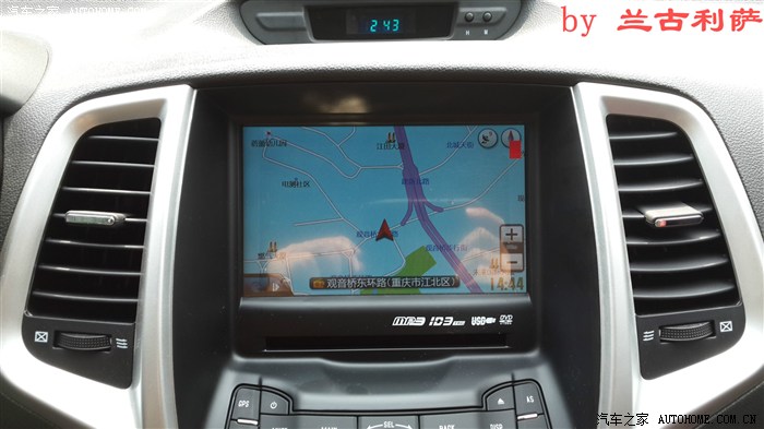

双击SD Memory进入原车SD卡,把里面的所有内容都删除(不用卸载+格式化也可以升级),然后进入U盘,把DSAP53文件夹、NaviOne文件夹、maplaunch.ini全部复制到SD Memory里面,大概也需要一个小时左右。数据全部复制完成后,关闭电源(钥匙转到OFF),耐心等1分钟以上,然后重新通电(钥匙转到ACC或者ON),大功告成了
