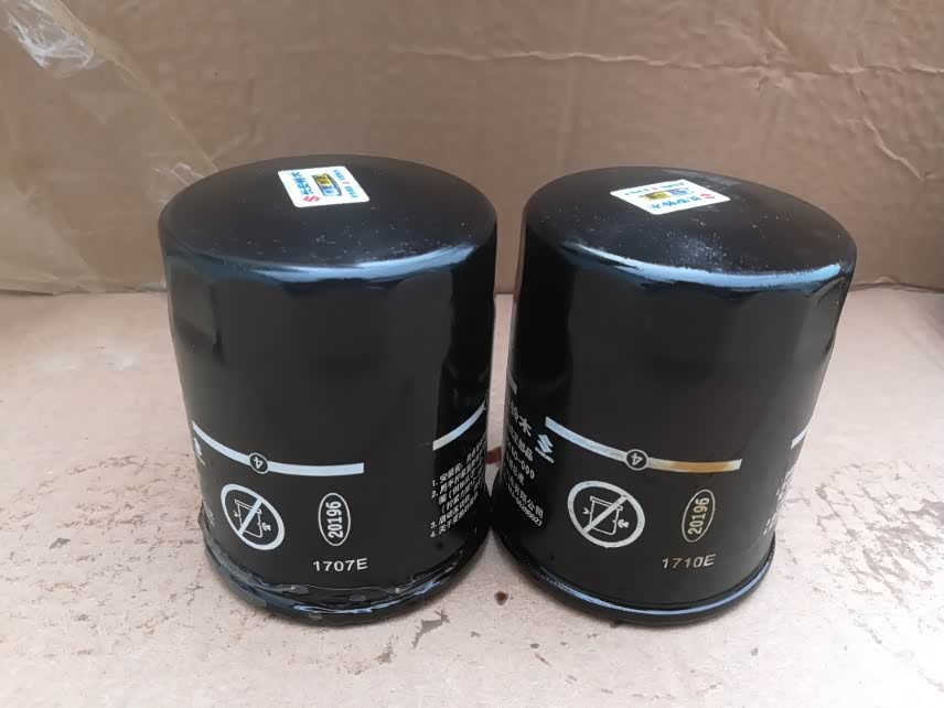

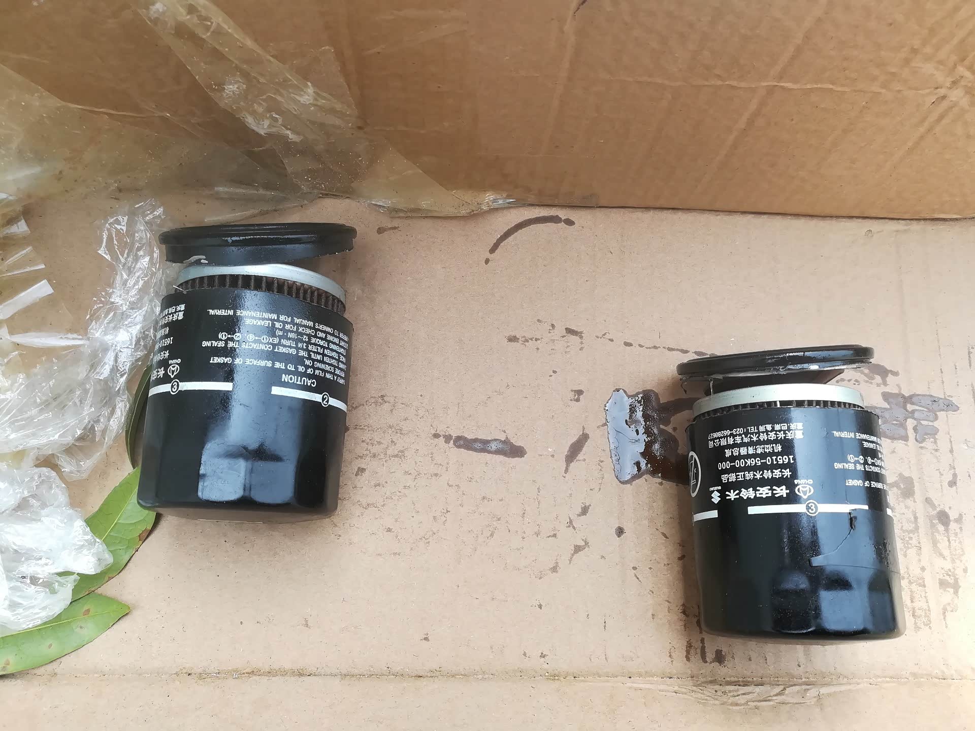

左边为原厂滤芯,右边为网购滤芯,这两个滤芯都放置了一段时间了,当初发现两个滤芯的字体清晰度不一样,原厂较清晰漂亮,起了疑心!

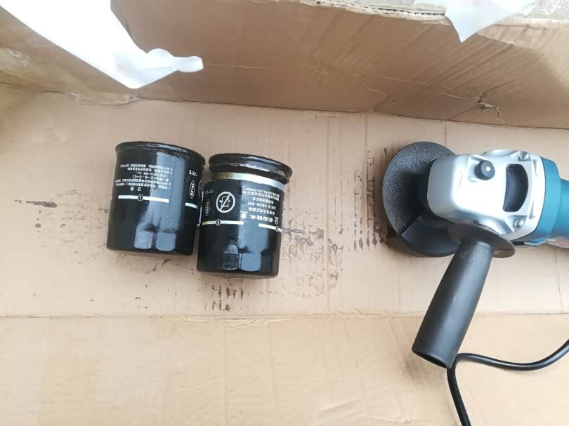

准备开工,工具为角磨机,关键家里还有机油一大桶!
切完一个网购滤芯!感觉像切豆腐一样,分分秒秒就搞定,拿钢锯条手工切割想想都麻烦!切割机刚刚买到手,买了其实就为了切割它们,实际使用表现不错,准备回头淘宝店家给个好评!

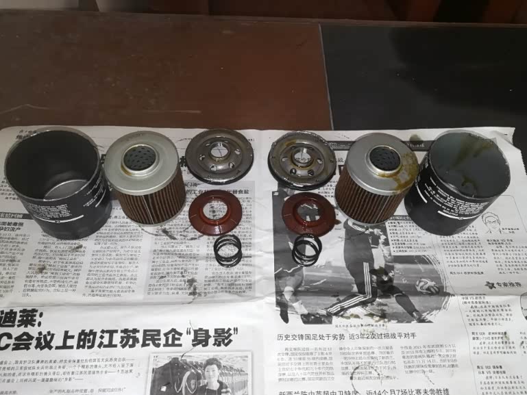

把切好后的零部件排好队,我的帖子图片里面,图片中左边永远都是原厂,右边永远都是网购,这样就不会乱!大家看的也不迷糊了!

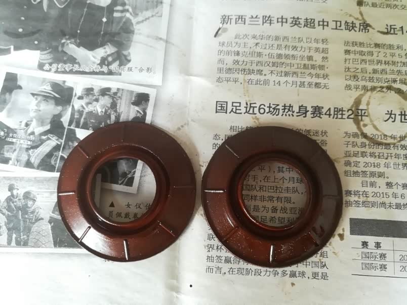

两个盖子,除了字不一样,没有其它区别!

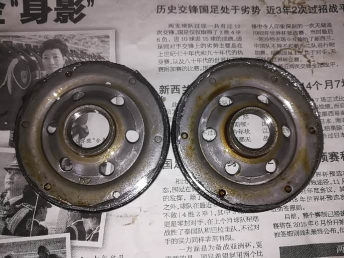

原厂滤芯生产批号1707E,切开后里面为07,感觉吻合,是一批,机滤也是差不多这个时间换的!

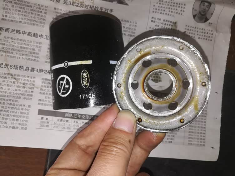

网购的批号为1710E,回想起来换它的时间也吻合,不过内部钢印为70,感觉不一致了!里面数字究竟代表什么意思,主要这个不清楚!对比后发现刻的两个字的深度不一,笔画宽度不一!感觉不妙,继续探究!

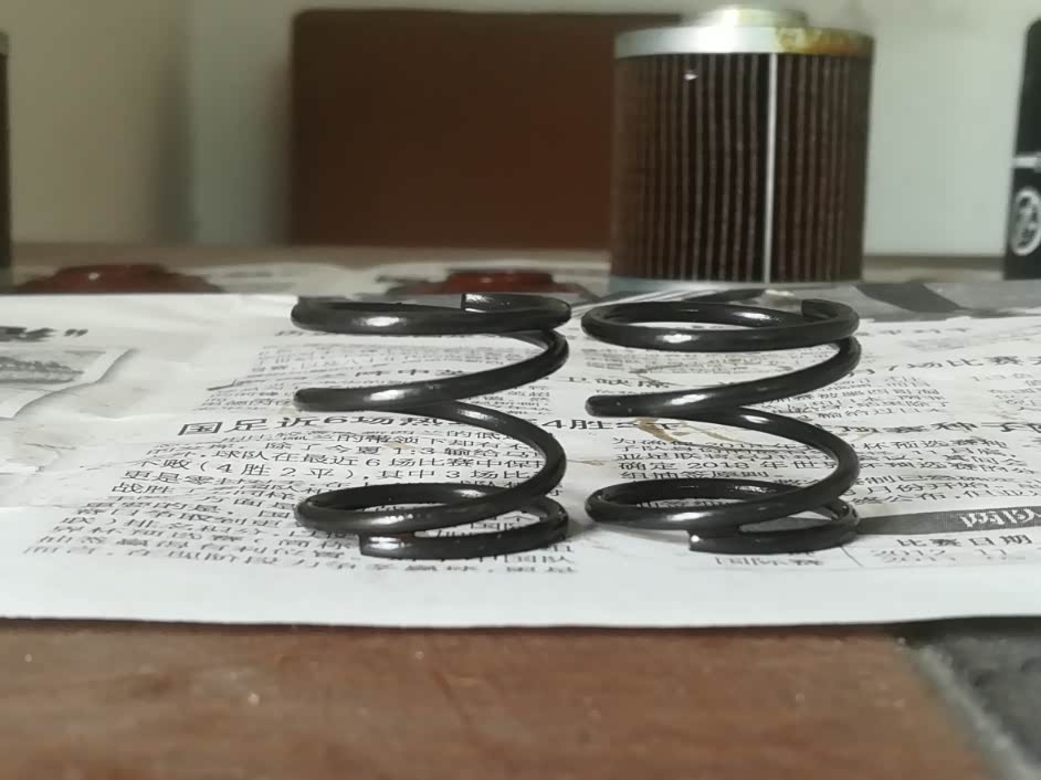

弹簧做工一致,但是放在同一水平面上弹簧高度却有高低,左边原厂比右边网购要高出2mm左右,那么证明滤芯压力更大,橡胶馍片更加贴合,但是两个弹簧都不在正中心,拆开后,有弹簧留下的压痕可以判断出来的,这点有些遗憾,做工不算太精致!
止回阀橡胶材质,两个材质几乎一样,柔软度也几乎一致!看不出有什么差别!

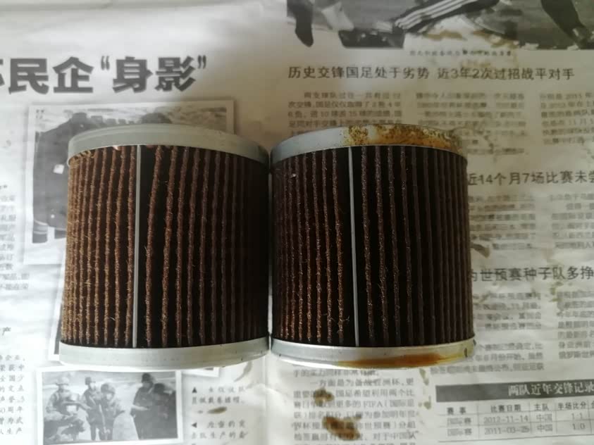

滤芯正面对比
滤芯侧面同角度对比

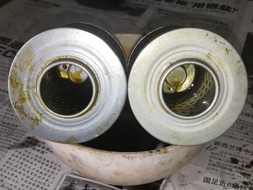

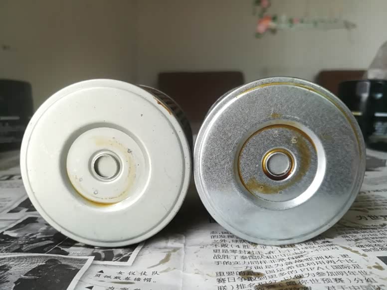

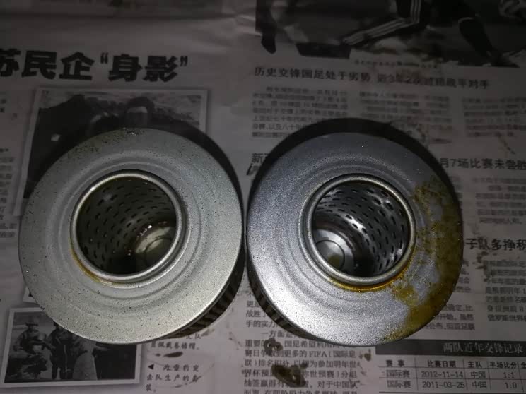

滤芯底部对比!
可以看出滤芯大小一致,但是底部材质明显还是有区别的,一个亮(原厂),一个花纹多(网购)!

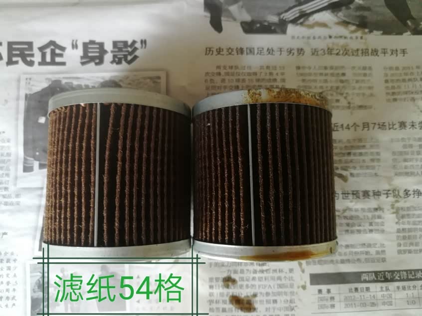

点了点滤纸折叠格数,也是一样,都是54格!但是滤纸受力变形程度感觉稍稍有区别,原厂变形量大些,不知道是不是视觉上的错觉!

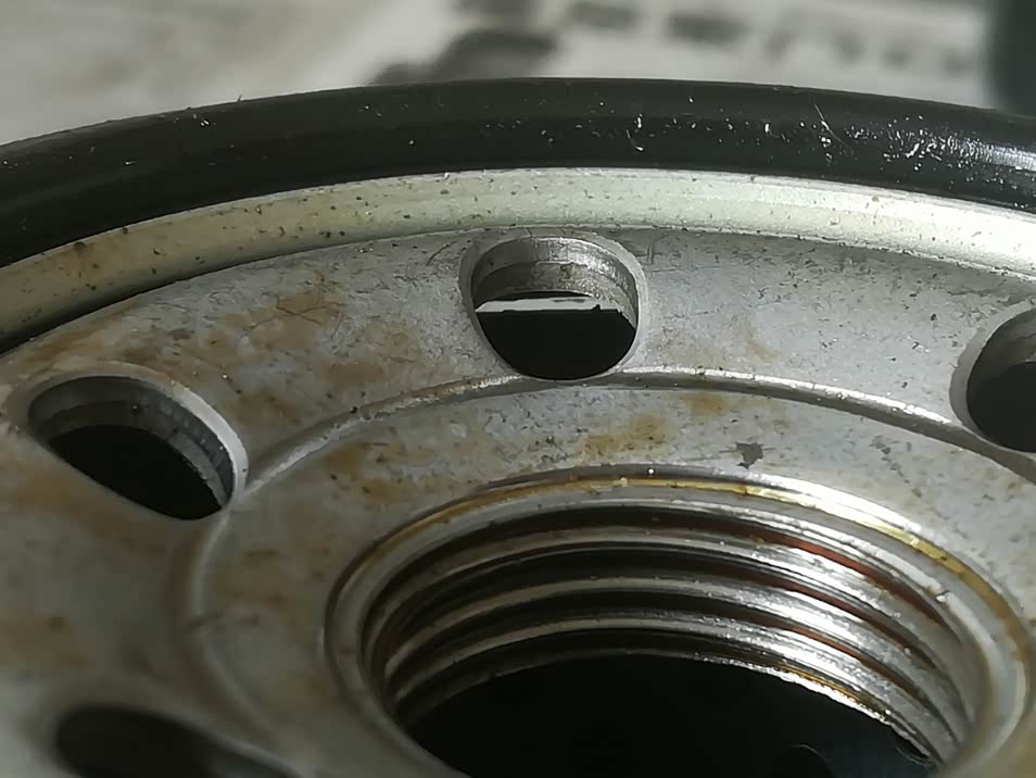

图片通油小孔内有明显透光
再次组装看原厂止回阀间隙,发现太大!止回失效有风险

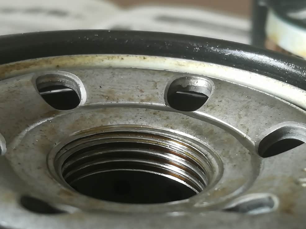

图片通油小孔内有更加明显的透光
网购的止回阀间隙,哦靠!更大!风险系数更大!
这就很好的说明了,我新车冷启动之后,发动机噪音很大,气门哒哒哒的响,然后等个十几秒等机油上来了,声音便消失了,而网购机滤带来的不良概率更多!也是验证了我心里一直有、却不敢说出来的想法!而后换的另外一个品牌的滤芯却不存在这样的问题,证明我的后买的品牌件止回功能优秀,冷启动气门无噪音,棒棒的,真是妙不可言!所以这次既然拆了,止回阀一定要好好看!好好摸!因为早就怀疑这个质量问题!记忆中这两个滤芯越到后面越严重,止回功能越差!可能和机油长期流动,导致止回阀受力变形不能复原有关系!

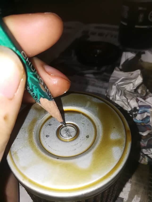

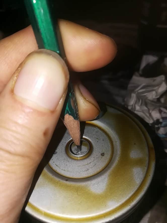

安全阀受力均匀性测试,密封性检查
检查安全阀!两个都是很安全的!都能顺畅打开,受力对称且均匀!安全阀阀门平整度要求是非常高的,经过观察平整度方面还是可以的,至少肉眼是看不出缺陷来的!

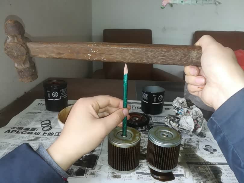

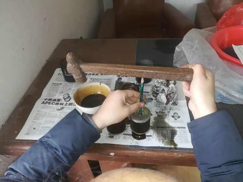

老家工具有限都是父亲买的,找不到推力计,这类试验设备老家是没有的,不能给出具体压力数值!所以我脑子一转,找个锤子就行,就像图上那样,利用杠杆原理,找到个合适的平衡点,找出原厂机滤刚刚不能打开安全阀的临界压力!
然后保持手势不动平移至右边,网购滤芯在同等压力下,顺利打开了,而且打开还有点大,实验效果很明显!
通过铅笔位移支撑点,保持右手位置不变,找到合适的推力,通过这个简单的方式,能明显感觉到两个机油安全阀打开的压力是不相等的,而受力面积确是一样的,两个孔的面积正好相当于铅笔直径,压力等于压强乘以受力面积,所以通过压力大小来判断阀门打开时机是靠谱的!
这个测试说明原厂机油滤芯更不容易打开安全阀!但是这两个安全阀打开的力度都要比摩托车滤芯要稍微大一点(而后又拿摩托车滤芯做了个对比)!所以感觉配合滤纸过滤特性,安全阀够安全,属于正常合理力度!

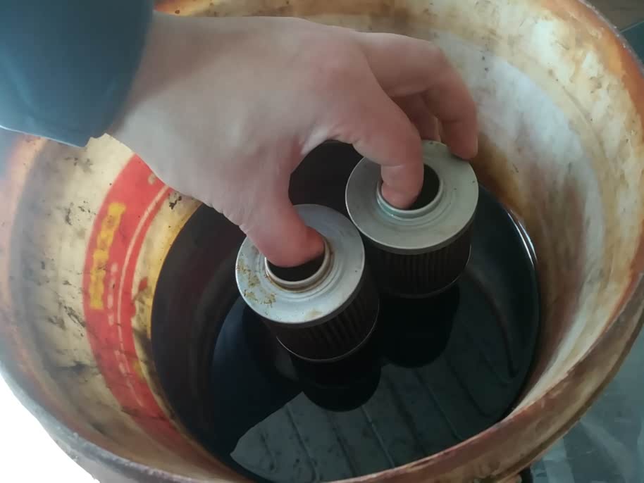

还有一桶机油未派上用场!这就来了,一桶废机油拎来了,你们知道我要干嘛吗?

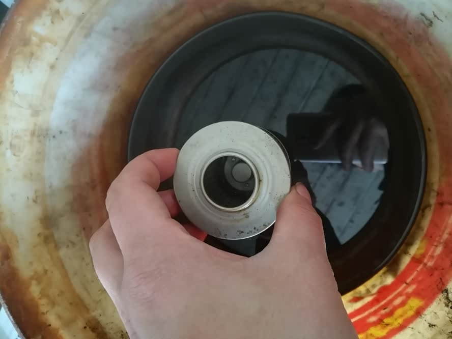

我要测机油滤芯非常重要的一个性能-机油流通速度!

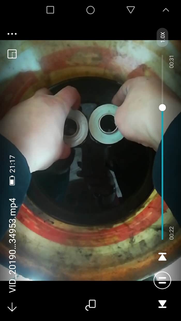

因为需要两个手操作,就拍了一个手的操作程序,两个手分别拿住两个滤芯,一手一个挨在一起,同时压入机油液面以下,这样可以保证滤芯在同等的初始油压进行测试,但滤芯上表面不能没入油中!这是时候油会渗入滤芯中间!这是和滤芯装在发动机上机油的流动方向是一致的,现在就看渗透速度了!当我两手压入液面以下时,两只手能感觉到一样大小的浮力!
接着大致6s-10s时间内浮力是不会有任何变化的!然后奇迹发生了,右手滤芯中间有油进来了!瞬间感觉右手浮力在逐渐减小!而左手却变化很小!此时两只手感受到的浮力差在逐渐加大!虽然两只手感受到的浮力都在微微减小!,大约再过5-8秒,两个手的压力变化巨大!已经能感觉一个快不行了要下沉了,另外一个还是很坚挺像个小船浮在油面上!
视频截图
根据自己录制的视频,原厂滤芯在22s时,滤芯内的渗油才开始没到里面的安全阀总成上平面!而这个时候,网购滤芯已经差不多有一半油量了!
在31s时,网购滤芯已经感受不到浮力了,也就是这个时候如果松手,滤芯会沉入油中,而原厂机油虽然浮力很小,但能感觉松手不会有沉入油面的担忧!
