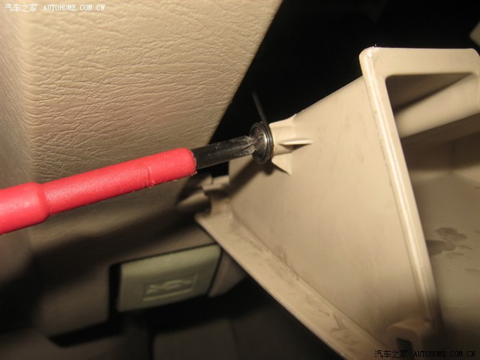

4.  盒子打开后,盒子底部两个卡口要橇开,就是让它从卡位中脱落。
5.盒子与弹簧的两个螺钉松掉,这样盒子就可拆掉了。
