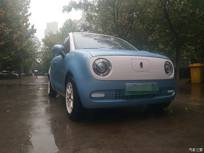

欧拉前挡风玻璃恢复出厂设置,油膜水垢彻底清理干净。
我的欧拉R1易趣版,到目前已经半年多了,明显感觉到前挡风玻璃上有一层油膜和水垢。
