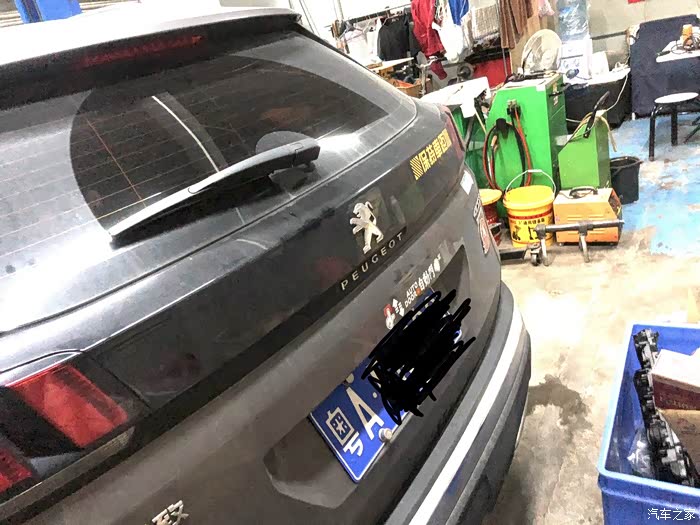

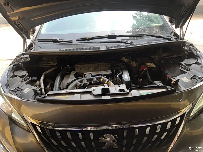

前脸
后面验明正身

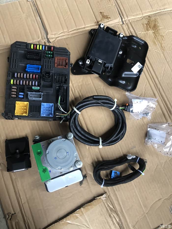

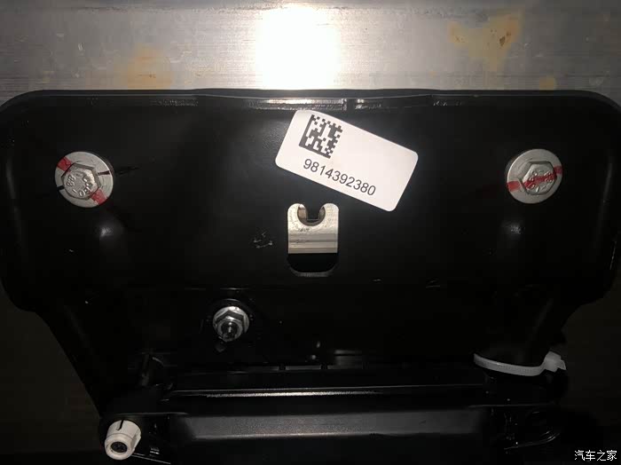

ACC配件全新原厂

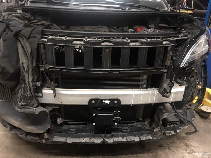

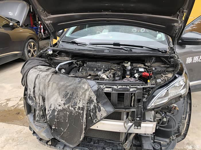

拆卸前杠

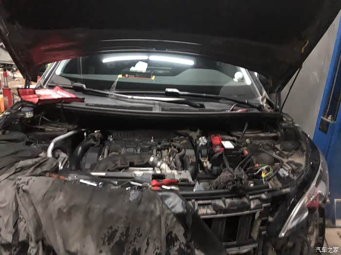

更换ABS总泵排空气

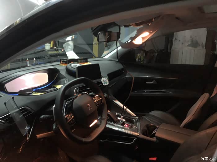

安装前摄像头和走线

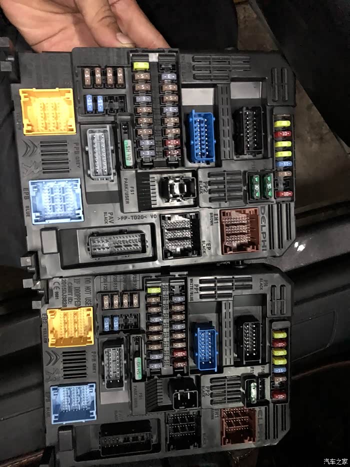

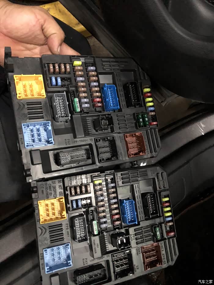

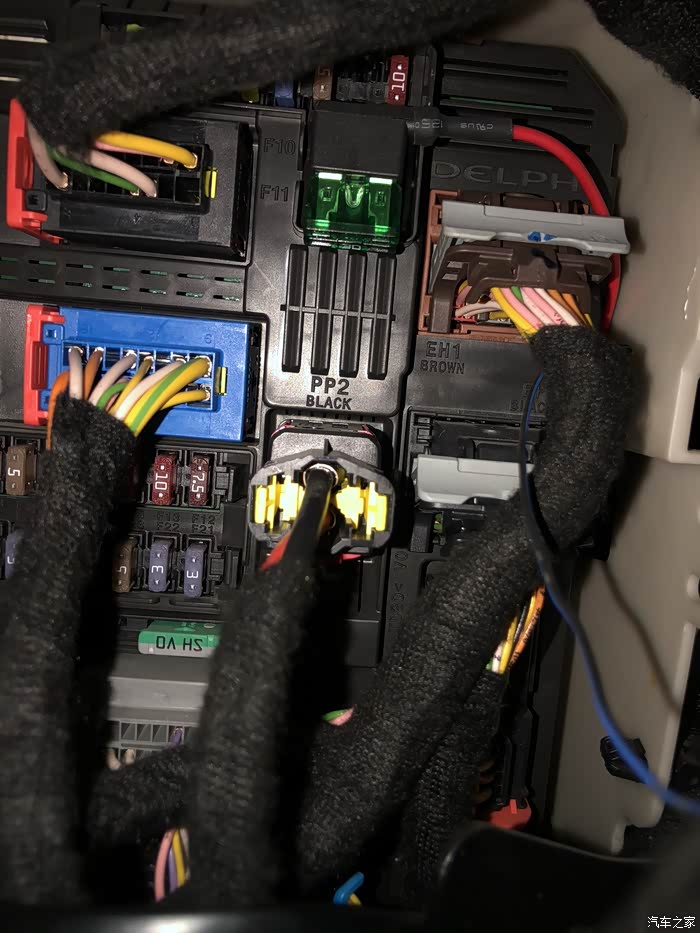

拆卸BSI智能控制盒
BSI
安装好BSI

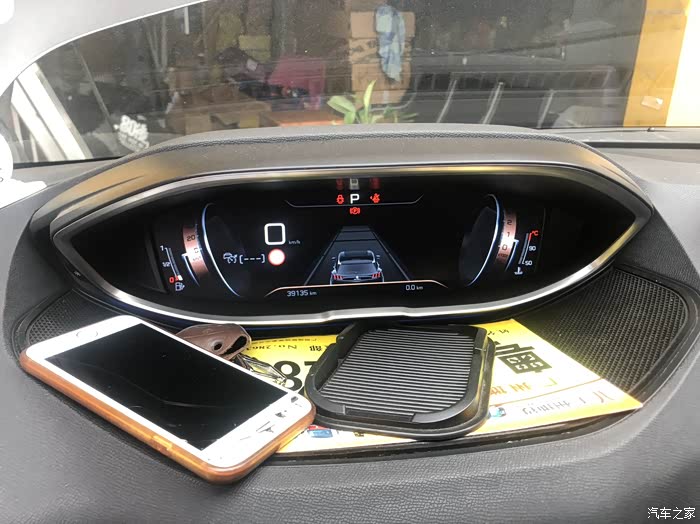

通电配置后

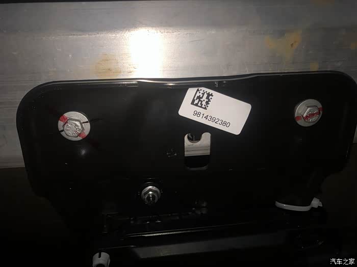

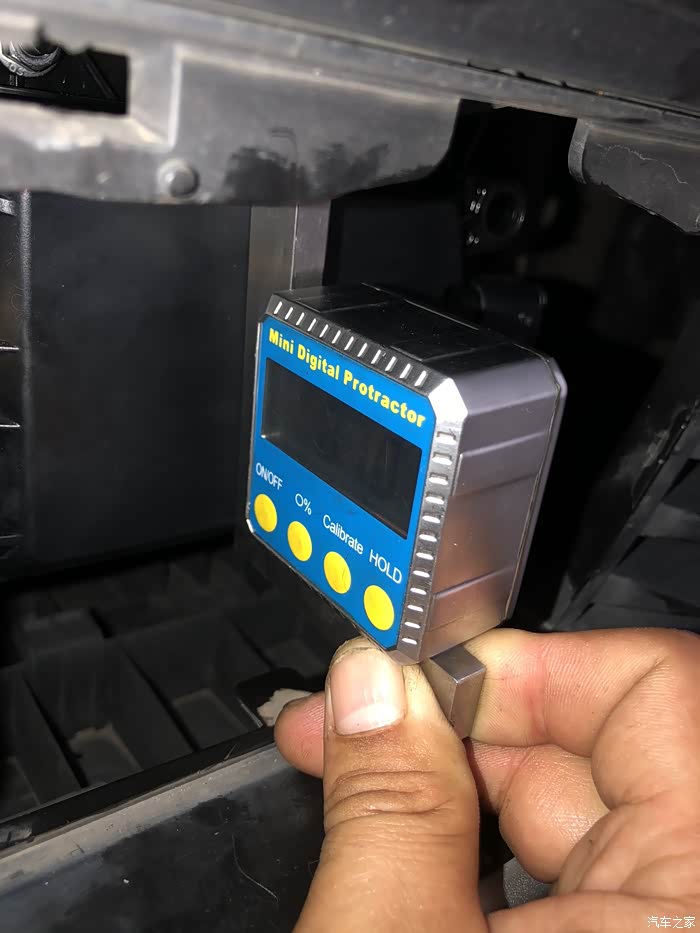

安装探测雷达

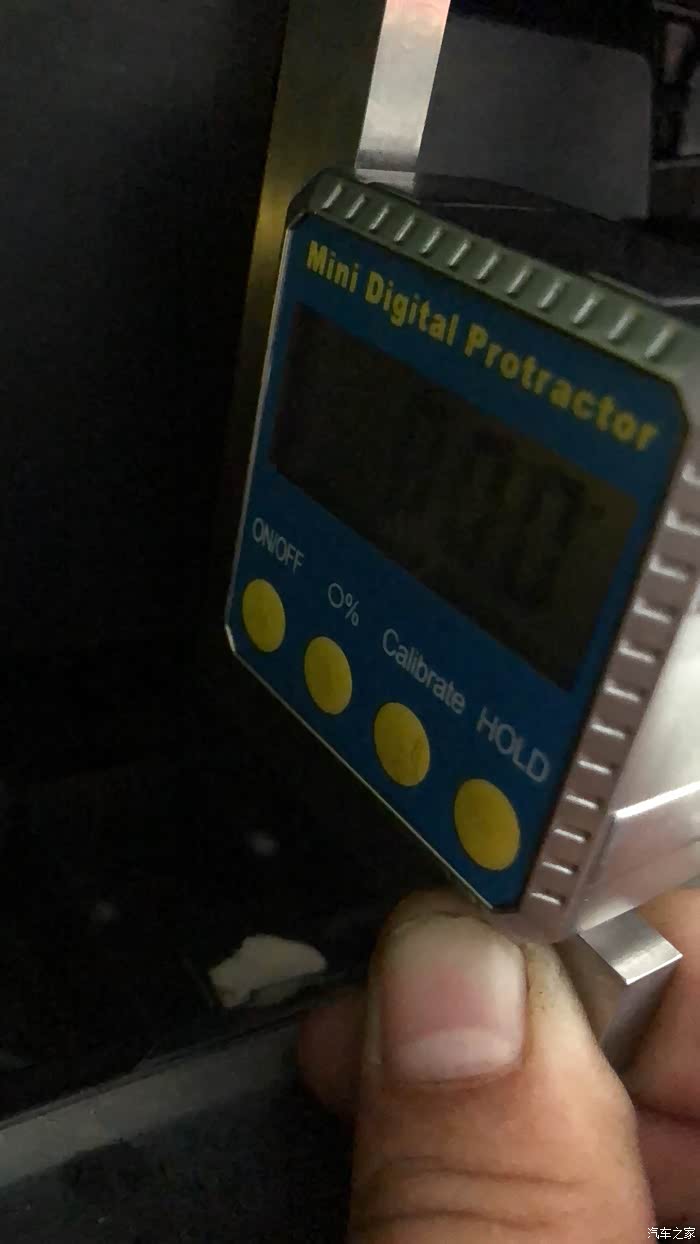

用专用工具调整雷达平面度
调整为000
螺丝固定做一下记号
看到时有没松动迹象

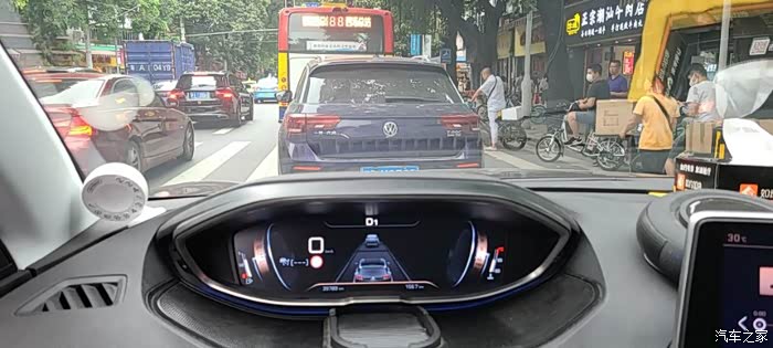

上路行驶标定
