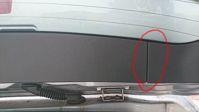

尾门玻璃上面黑色塑料饰板,在右边接缝周围一敲就噼啪响,哪位有好的解决方法?

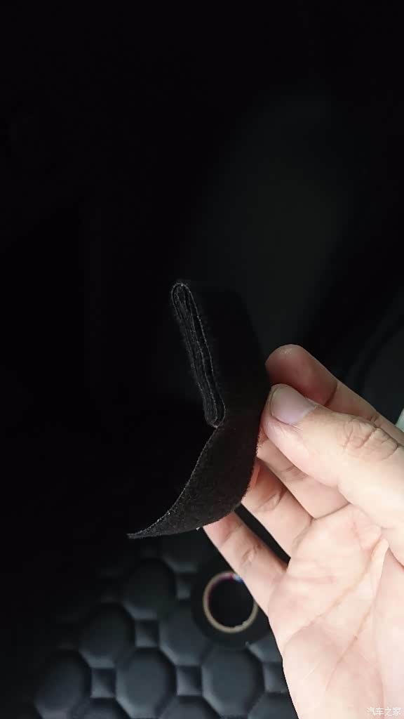

更新一下,用绒布胶带卷厚,直接从玻璃的大缝塞到塑料板后面。把接缝处的饰板撑起来,敲一下好像不响了。
两边饰板同样位置的缝后面我各塞了三卷,一共用了我半捆胶布

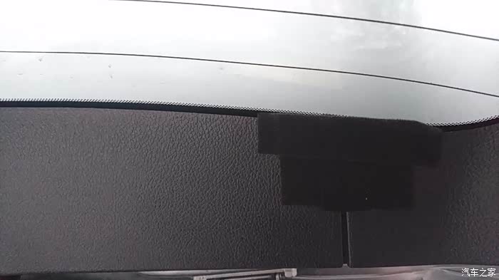

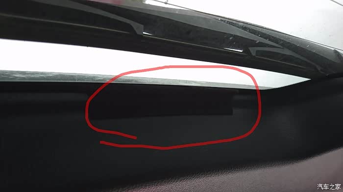

今天又敲到一处,在尾门玻璃下方与饰板的接缝周围,对应玻璃外面刚好是雨刮器回位处附近。果断胶布卷起来往里塞,接缝外再盖一层美观些。
这几个地方把一捆胶布都用完了,实在想不通厂家就舍不得多用些胶条和隔音棉处理下这些内饰板么,尾门有好些地方轻轻一敲,声音嘎嘣脆,尾门一震动就成交响乐了
尾门玻璃下方与饰板的接缝,拿镊子全部探了一下,深度比较浅,是一个槽子。我觉得可能和前挡玻璃下面的槽子一样,应该加密封条,否则犯同样病。
刚才又拿了卷胶布,两张重叠贴再对折,一共4层,塞到这个槽子里尺寸刚好。于是把这个接缝从左到右都塞满了,当密封条用。

尾门玻璃左右两侧与饰板的接缝里面也塞了。正中间雨刮器处凸起的那块饰板后面也塞了,不过这个地方里面比较深,胶布只塞了上边沿,然后用电工胶布固定在塑料饰板上,免得脱落掉进去。

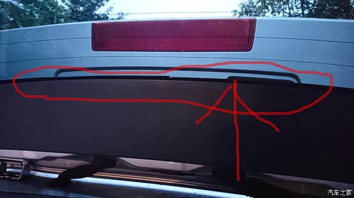

上图尾门玻璃顶端与饰板那条缝也需要处理下,把2层绒布胶带塞在缝里面,贴在玻璃上,要不然颠簸的时候尾门还是有些噼啪声。
弄完试了一个月,后备箱没声音了,确认没复发。后备箱异响的车友可以自己动手试试看,不用拆,按照我说的那些位置,看到缝玩命塞就行了
我觉得最后一张图,也就是尾门玻璃顶端那条大缝,异响可能性最大。这里是我最后处理的,没处理之前尾门异响一直没根除。
还没弄的直接先从这条缝入手吧。
