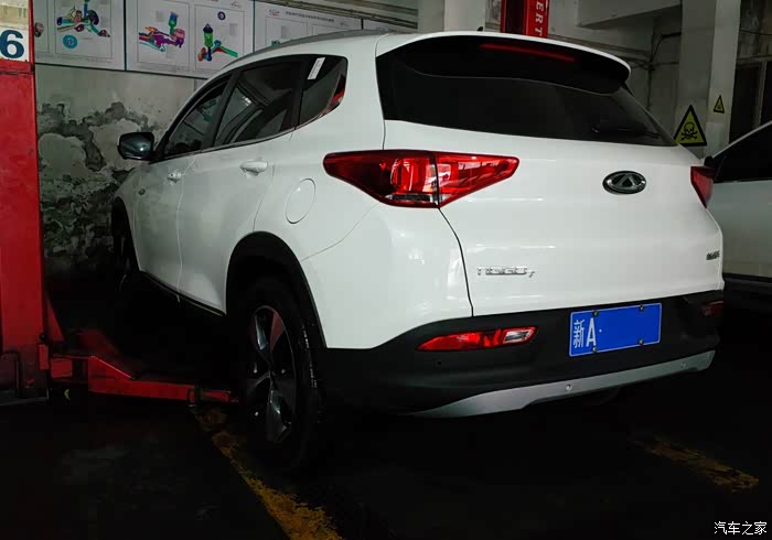

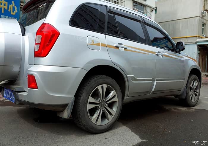

在有升降台的店里换胎,有个好处,就是可以顺带检查一下车子底盘的情况。

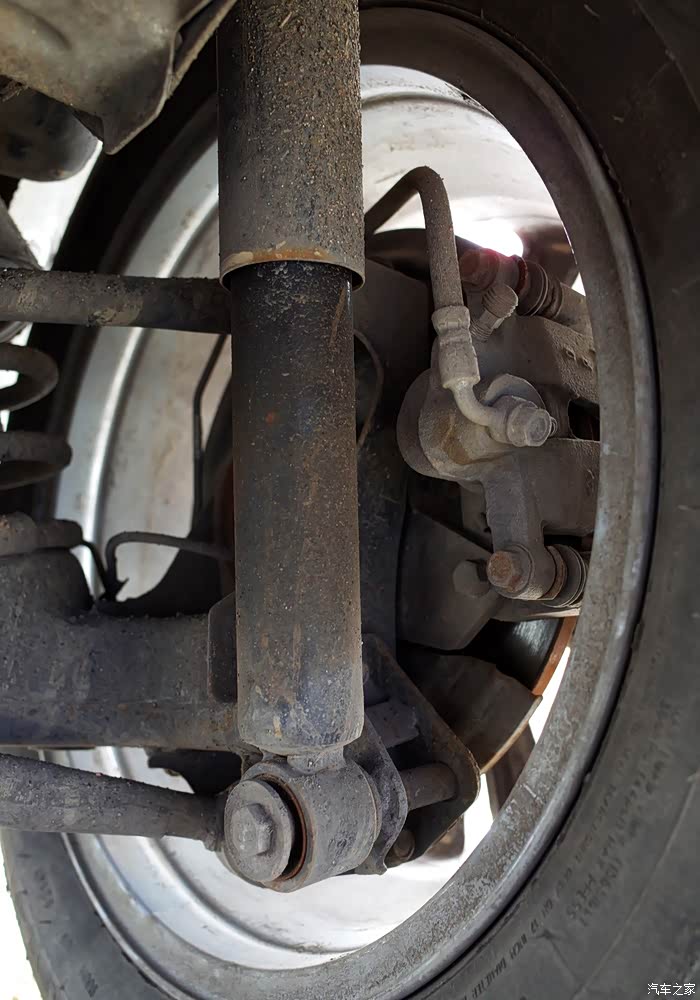

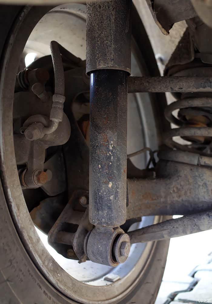

这次换胎,发现后轮右减震有漏油痕迹。
这个右后减震,不是原车件,去年4月份换的。
到4S店,在院子里的地沟里仔细看看,发现左后轮减震也有漏油痕迹。
维修人员把车子抬升起来后,确认后轮两边的减震都有漏油。
左后轮减震。

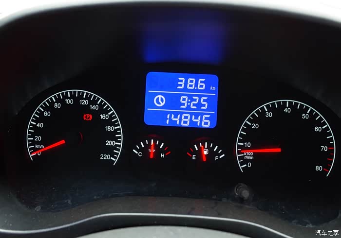

我的车子,到现在两年多一点,公里数一万四千多,仍在免费维护期内。

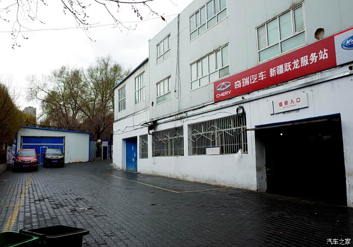

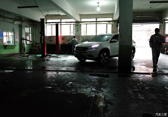

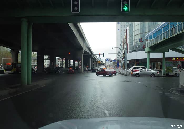

前天4S店打电话说货到,让我第二天一早过去换。昨天早晨,乌鲁木齐小雨,早早赶过去。
苏州路肿瘤医院天桥路口。
乌鲁木齐南湖路的奇瑞4S服务站。早晨刚上班,下雨车不多。

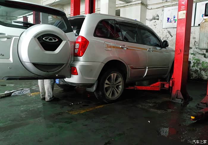

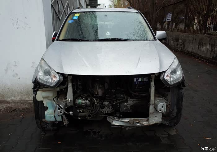

门口有一辆事故待修虎子。

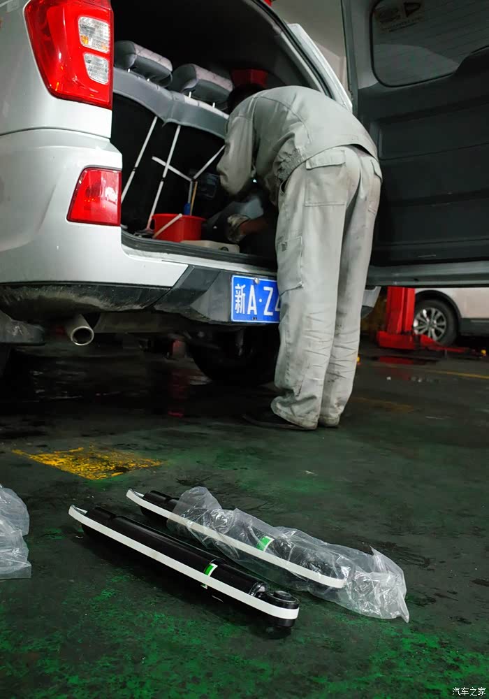

给我换减震的小师傅,早早把备件领出来,我开了单子后,马上开始工作。
这两年,南湖路的这家4S维护站,给我的印象真不错,认真、负责,不推诿、不扯皮。

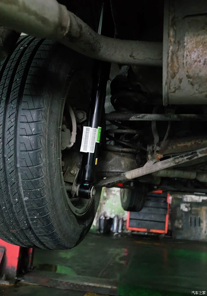

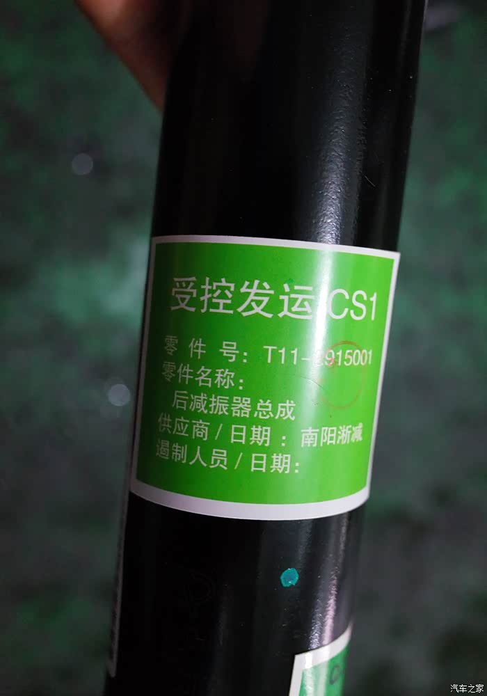

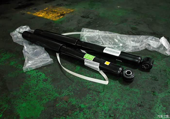

领出来的两根后减震。

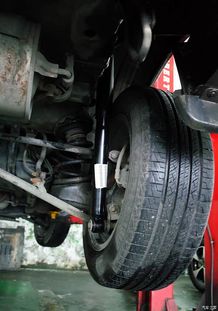

后减震的顶杆螺丝帽,在后备箱的轮罩盖板里。
升降台起来后,再拆后轮内侧的螺丝。
旧减震的螺丝一松掉,两个后轮马上蔫头一样耷拉下来了。
换下来的两根漏油减震。
两个师傅配合装两边的新减震。
装好的左、右减震。
小师傅用手机拍下新减震条码。

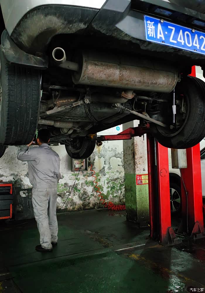

换完减震后,小师傅又细致、认真地,检查底盘的其它地方,看看有没有问题。最后我让师傅给我四个轮胎补气,都打到2.5,准备“五一”重装出游。

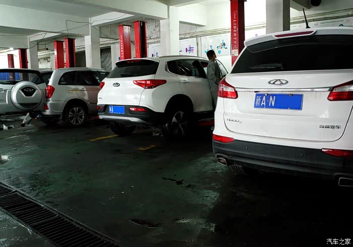

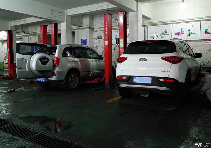

中间,维修车间里,开进来一辆做首保的瑞虎7。第一次近距离看虎7,的确与虎5、虎3在设计风格上不一样。精神、漂亮!
虎7与我的虎3并排。
很巧,在虎7的右边,还有一辆待修的虎5.
哥仨排在一起。

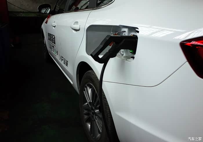

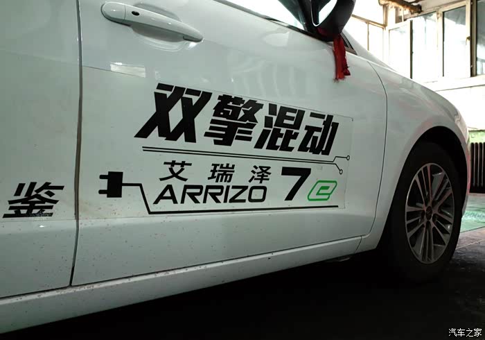

在车间的门口,还有一辆艾瑞泽7混合动力车。
左边的充电口正在充电。右边的同一个地方是加油口。
