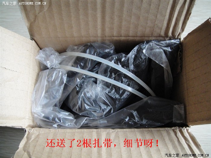

打开一看,还送了2跟扎带。跟店家说了这几天阴雨天,这防潮工作果然到位。
东西虽简单,但是感觉店家细节做得还是蛮好的。

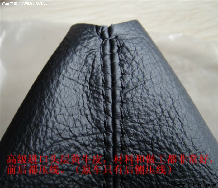

做工和用料都非常好,前后都压的明线。

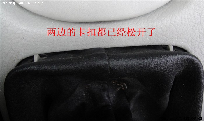

1、拆开档把防尘罩
档把防尘套底座的固定非常简单,主要就是前端的2个卡扣,轻轻松开后,就可以直接拿下来了。
手指扣住防尘罩的前端,缓缓用力,就可以把两个卡扣松开
整个防尘罩主要就是靠这两个卡扣固定

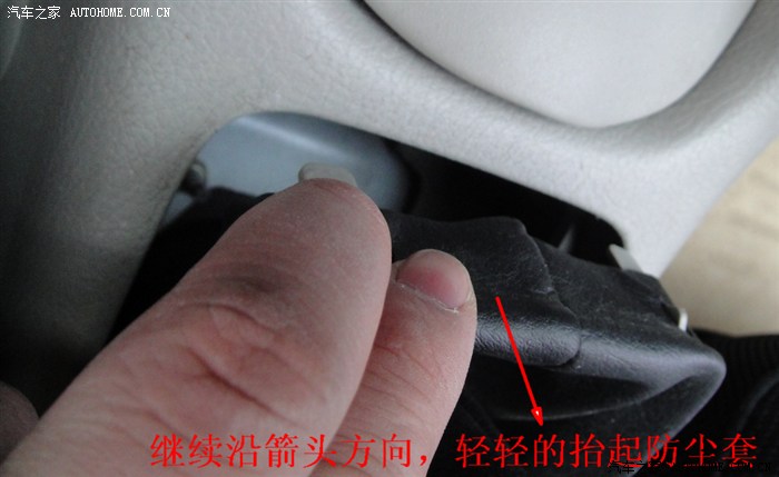

冬天塑料比较脆,轻轻把整个防尘套都抬起,千万别暴力施工
四周已经全部拿下来了。

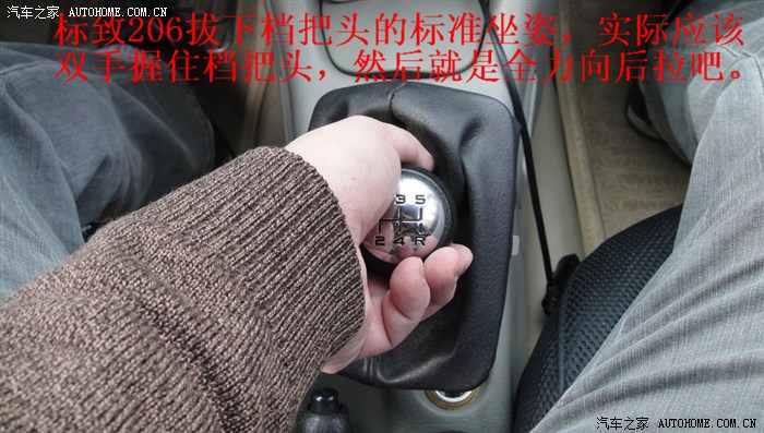

2、防尘套底座全部松开以后,下面的主要任务就是把档把头拔下来,在网上看了下,有的朋友说要旋转90度,有的朋友说直接使劲拔,今天就来验证下,到底哪个方法是正确的。把正副驾驶的座位都尽量退到最后,然后骑坐到正副驾驶座位之间的那个放水杯的位置。两脚蹬紧,双手握紧档把头,腰部稳住了,然后双臂用力,再用力,再用力,直到拔出来为止。
这个是想拔出档把头的标准姿势。技巧就是:双臂用力,再用力!
拔出之后可以发现,其实固定部位很简单。
这个白色的构造告诉大家:千万不要旋转。

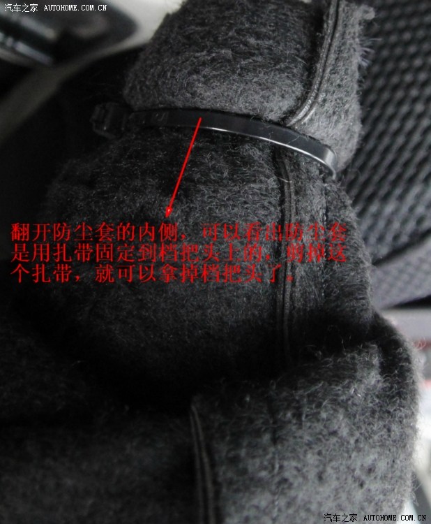

把防尘套想内侧翻出来,剪掉固定档把头的扎带。这时要记住档把头的前后位置。

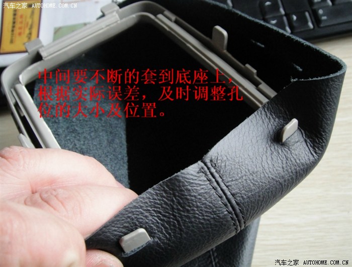

由于旧的防尘套已经变形,所以上面的孔位的位置只能作为参考,同时用尺子结合实际底座上的卡扣的尺寸,用笔在新防尘套上画出来,然后用刻刀开孔。
为了保证孔位不会有偏差,要不断的套到底座上调整下一个孔的位置

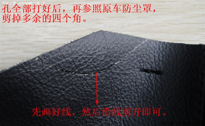

四个角就可以完全根据旧防尘套的角来修剪。
所有的孔位和四个角都弄好之后,就准备装入底座了。

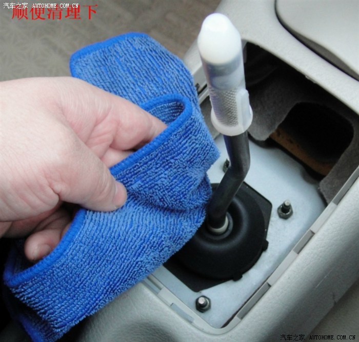

发现里面比较脏,顺便清理下。

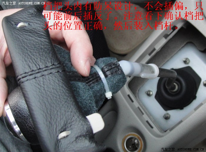

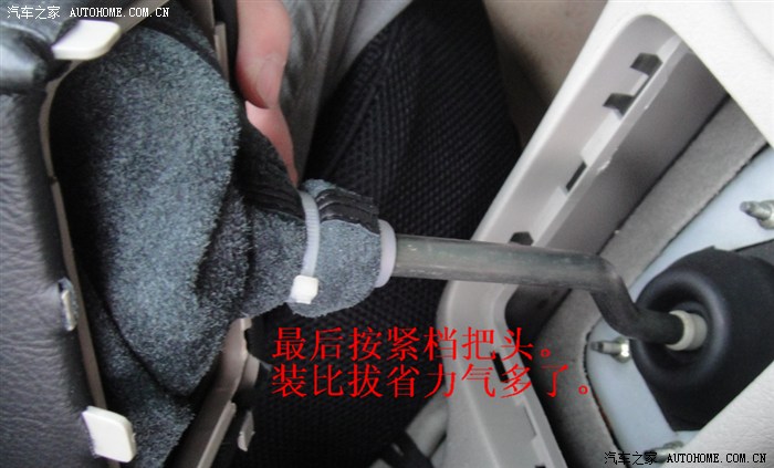

档把头内有防呆设计,不会把档把头装偏掉的。所以装的时候,主要就是再次确认下档把头和底座的前后位置是否正确。
把档把头用力按紧就可以了。
先把底座后面两个角的防尘套整理平齐后卡入,然后是两侧。
注意缓缓用力,冬天塑料比较容易断裂。
左侧的卡扣卡好后,检查下四边是否都已经安装到位。
