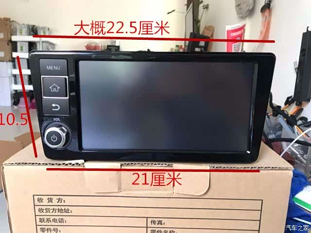

这个就是屏幕了,大家搜某宝新轩逸da屏,一百多两百的样子。

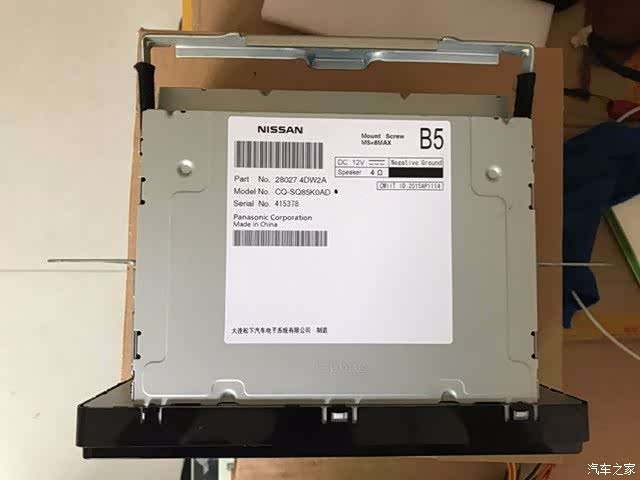

一定要买B5的薄机,因为薄机体积小,八代思域中控是个弧形,上面空间还有一根钢管,厚机不太好塞进去。
天籁da屏有厚机薄机之分。
天籁da屏有厚机薄机之分。

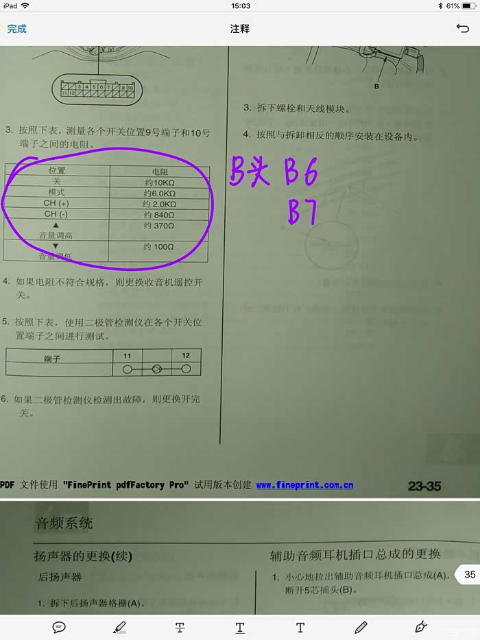

本田八代思域尾插的功能我都表明出来了,对着接就是。可以吧B插B3,B13,B14对着日产大屏的aux接头破线对接。这样正常使用八代思域的AUX接口。B插头还是剪线吧。后面方向盘控制,也是要剪线的。
车速音量型号连接是18。因为我们要用siri,所以一定要有接电话按键,所以但是八代思域方向盘音控只有两根线,所以我们就不连接音量控制了,反正成绩上有旋转按钮,蛮方便。
地线跟思域方控地线B插头B6(棕色线)连接,6跟思域方控线B插头B7(粉红色线)连接。
音量方控不管了。音频接头表明出来了,自己对着接就是了。
思域方控的电阻信号对不上,自己万能淘宝买贴片电阻焊接一下,就完美解决问题。

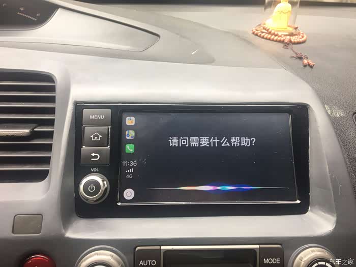

完美,左边音量按键就只有一个没有用。接电话,上一曲,下一曲,确定键。四个按键四个功能正常使用
