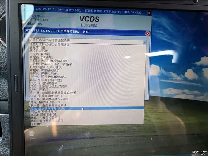

电脑上,需要安装配套的VCDS软件,通过软件和车子相连接。
点击选择模块这个功能。
选择09中央电气系统。
选择匹配10。
下拉菜单,选择灯光:舒适转向信号(周期)。
数据由原来的3改成5,完成即可。
