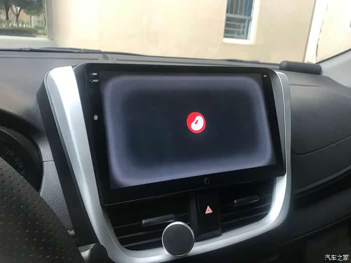

18年提的致炫1.5自魅~已经认证车主。后来自己在网上买了某豆导航大屏,买完后小问题各种不断,其中最突出的问题是
1、有时点火后,导航黑屏不启动,必须手动用牙签复位强制重启。
2、钥匙转两下发动机不启动时,导航启动(正常),接着钥匙转动点火,导航黑屏死机(不正常)。

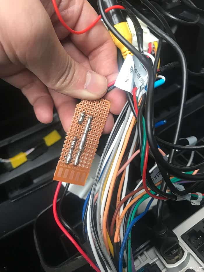

材料选择

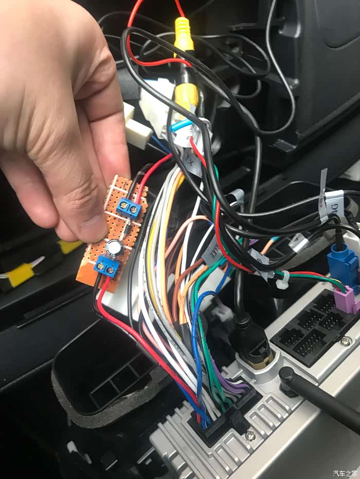

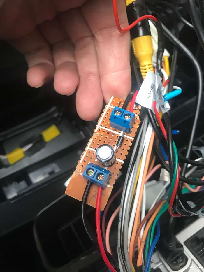

按照 梦魂无据 的帖子,我选择的是470uF,25V的电容和普通的二极管,没注意二极管的名字。为了在车里布线方便,我选用了接线端子,就是蓝色器件。并且为了长期使用,用电烙铁在万用板上焊接元器件,焊接过程就不说了,放两张成品图。
模块正面。接好线才想起拍图。模块连接方法 梦魂无据 的帖子。
模块背面。

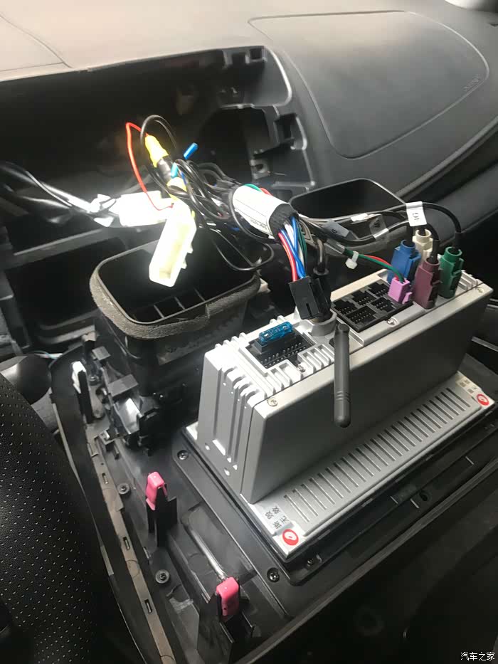

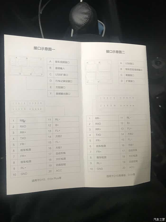

导航拆解

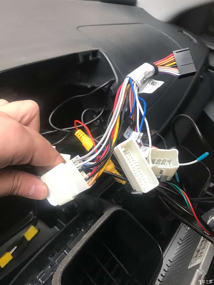

每一款导航的电路连接方式有细微区别。我以我这个导航在丰田致炫上装机为例。
拆下导航电源线

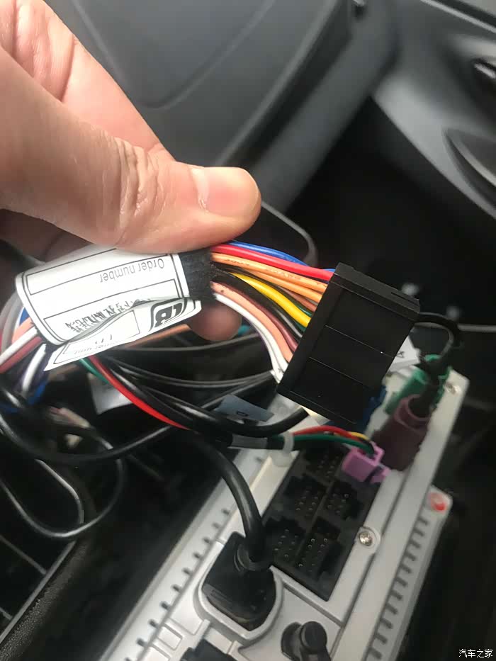

导航电源线
我这个导航的20接口是ACC,10接口是GND
手捏的这端,黑线是GND,红线是ACC。
注意我这款导航GND出来的黑线有两根,我当时懵圈了这是什么神仙设计还需要两根GND的?最后我看了车子中控端的接线头,原来只有其中一个孔是有金属触点的,所以两根黑线只有一根是真实的GND。每个车子设计不一样,自行安装的中控大屏也不同,一定注意分辨。
把GND黑线和ACC红线剪开,然后将模块连接上,大工告成。
大功告成!现在打火再也不黑屏了。我的导航还存在另一个问题:冷车打火启动,屏幕周边泛白,整体颜色泛白,功能正常。开一会,屏幕颜色就正常了……不知道为什么,有大神可以指导一下小弟吗~
