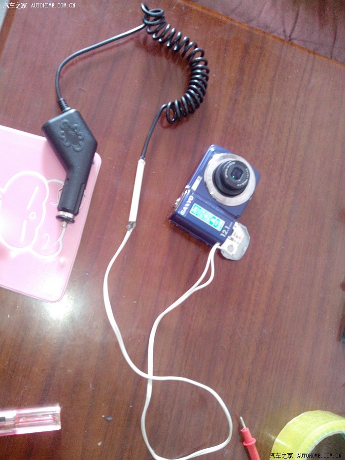

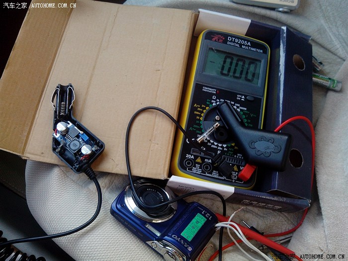

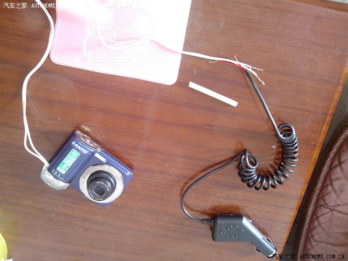

被改造的对象,三洋的日本货,就是它了,白色的线是把电池改了,电池槽里面没有了电池,把两根线引出来供电。
原以为用车载的手机充电器改一下电压变成3V就行,结果供电电流太小根本开不了机。于是第一先着手解决供电问题,在网上购得

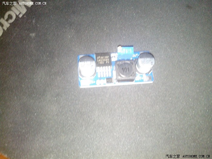

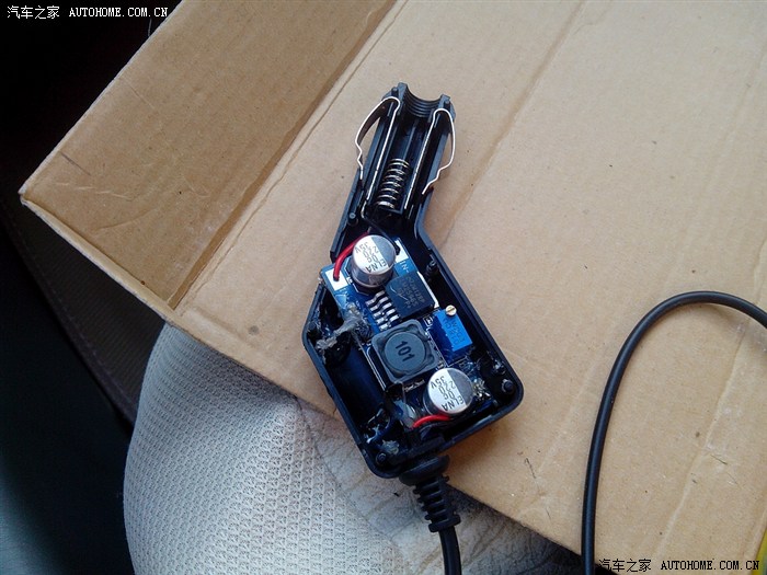

这个东西是个连续可调降压器,买来后直接测试没问题,没犹豫就把手机充电器给拆了
这是把调压器按到车载充电器后的效果,大小不太合适把上面开了个小口子,不碍事。下一步

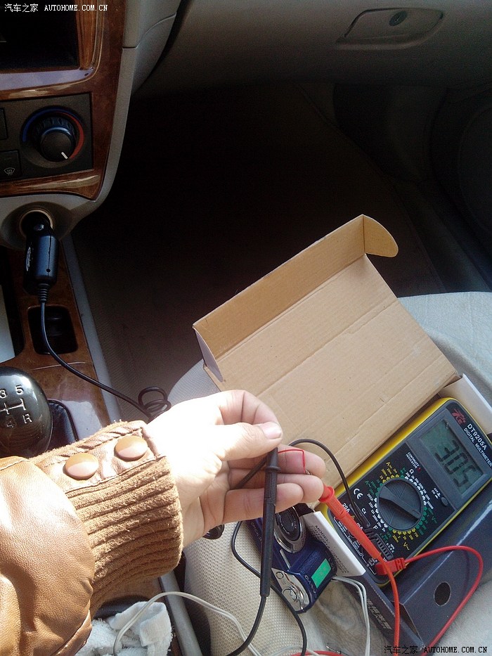

接到我们的名驭上调节电压,此过程要小心不要连电,不然烧保险的。

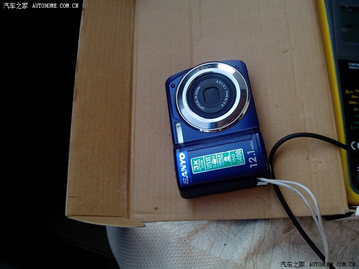

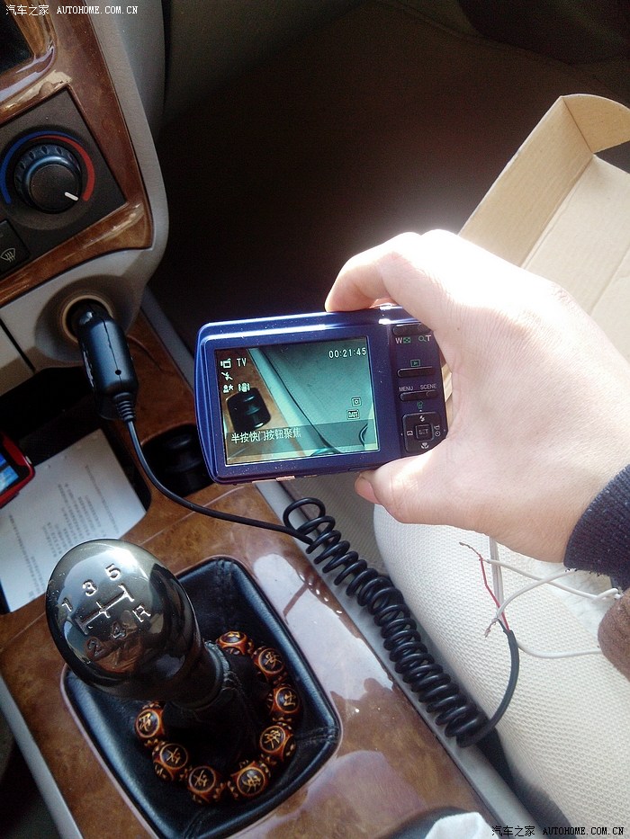

搞到我们需要的电压了,3V左右,然后连接相机
终于点亮了,然后美化接口。

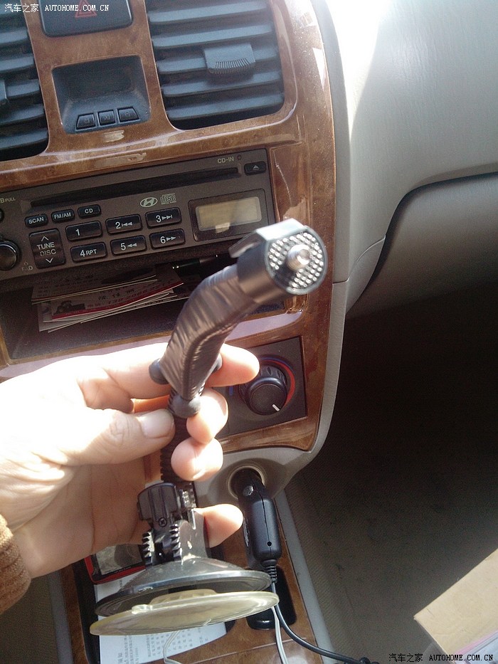

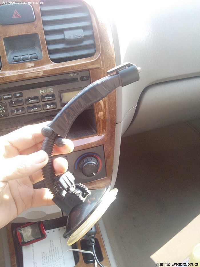

用管子套住接口上下封住热熔胶防止进水。然后就是底座的问题,为了让相机牢固估计你们都想到了这东西手机的车载支架,呵呵呵我也是看看我  车载支架+相机三脚架
嗨,真是个败家子又毁了个车载支架,经测试这个东西根本不好用,原因是相机的螺丝固定口在下面,放在车前面根本就不好调角度于是乎,----------------------------------------拆了。

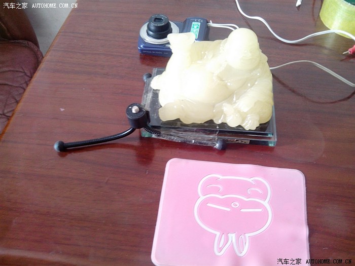

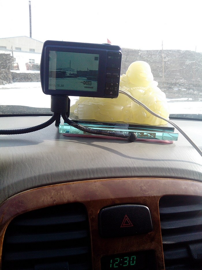

然后瞄上了车上放的弥勒佛,他倒是笑口常开呀,好像看我笑话似的,所以我---------------------------------------------------------
把支架固定到他老人家的底座上,我试了试够分量,够稳固。

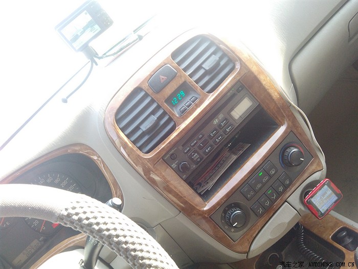

大功告成!4G的内存卡,是原来坏手机上的,也算利用起来了,加个卡托按到相机里使用,把摄像模式调到15帧可以连续录像3个小时左右。使用的时候也方便,开钥匙通电1.按下电源开机,2按下摄像开始录像,只用安两个键,就可以录像了,不算麻烦,到目的地了,如果过程中没有事故,或者没有录下UFO什么的,就根本不用保存,具体操作是,直接拔掉钥匙。没错根本就不用操作按键什么的,直接拔掉钥匙断电,这样根本就不保存录像,下次使用的时候和上面操作一样,只用按两个键,如果过程中需要保存录像就按下相机的停止录像按钮,这样录像就保存了。我的相机可以设成默认开机时录像模式,不知道别的相机是不是。好了,折腾到此。谢谢捧场!!!
