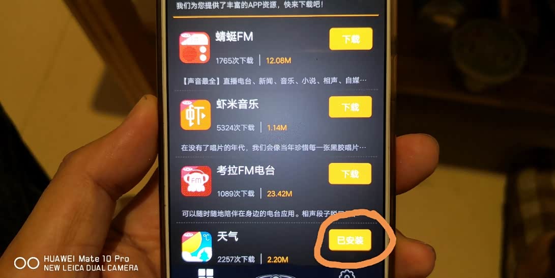

第一步:你要有一部可以车机互联的安卓手机,可以旧手机

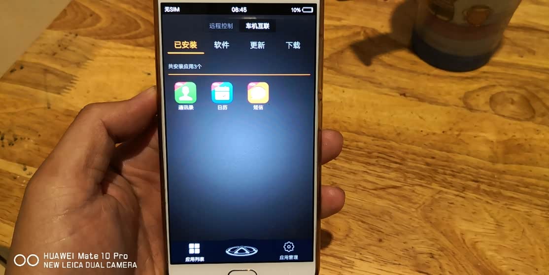

手机上已装好智云互联,并启动软件,这里可以不用注册登陆,点击画圈的车机互联进入。
已安装列表
点击软件进入列表,有4个,这里点天气下载,会提示已安装,其实虾米音乐也可以。到这里手机端安装已完成。其实天气有些车机是有存在不成功概率,可以用虾米音乐更好。

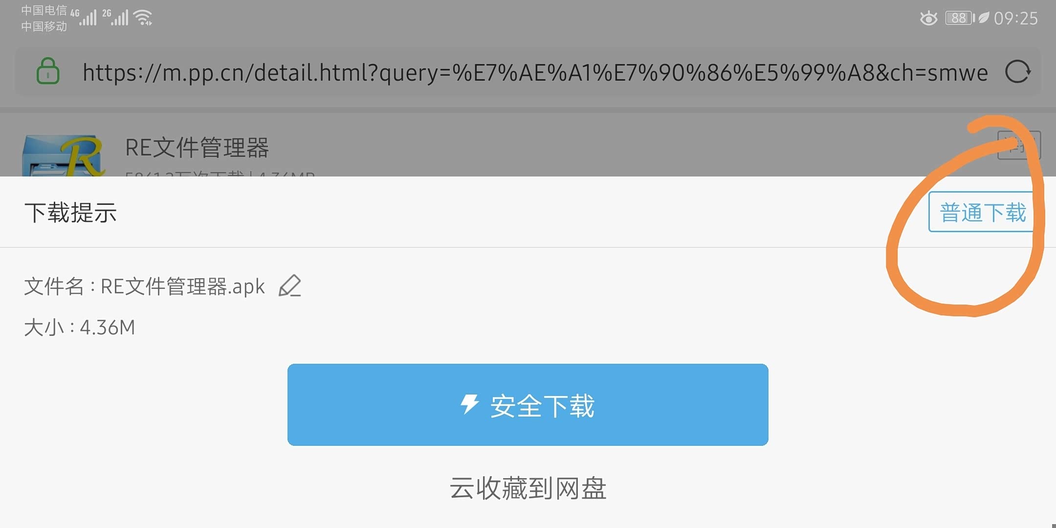

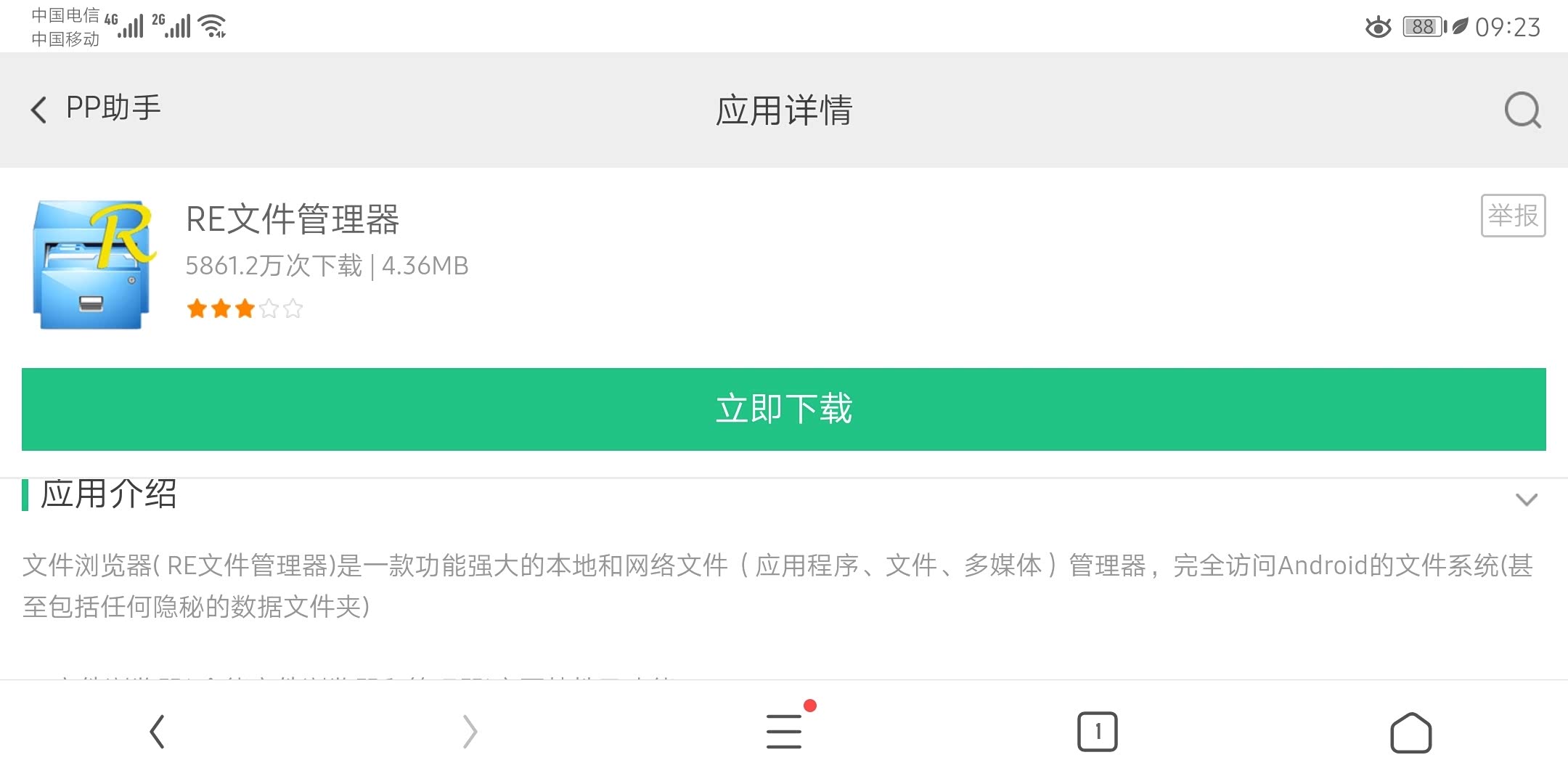

先用浏览器UC去下载***管理器,简称RE管理器。用UC浏览器搜索***,点击下载
软件介绍,我下载4.9.5
除ES文件管理器不行,其它文件管理器都可以,不一定用RE!为什么ES文件管理器不行?因为车机里自带了,只是没显示出来,需要进工程模式才能开启显示。点击下载,一般会出现如下图提示安全下载。何为安全下载,就是要给你再加装手机助手之类的。非常反感,我这里点普通下载。下载完后,会自动检测安装,取消安装,我只要你的身体
点击普通下载,静等下载完成

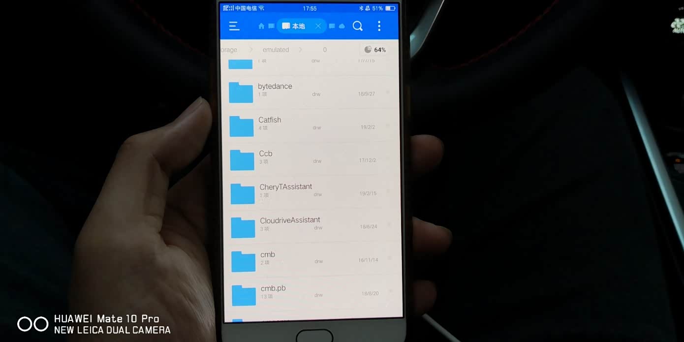

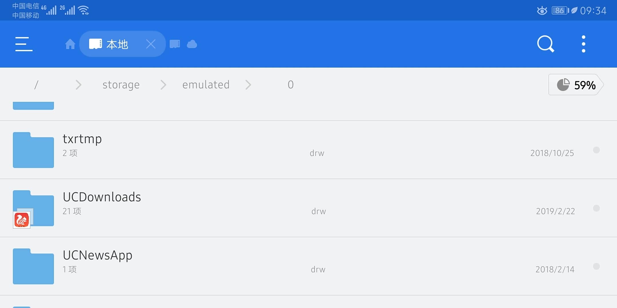

手机自带的文件管理或第3方文件管理器进入内部存储或者叫sdcard文件夹进入找到UCDownloads文件夹,这是UC浏览器下载保存目录,进入,找到刚刚下载的RE文件管理器安装包。
进入UCDownloads

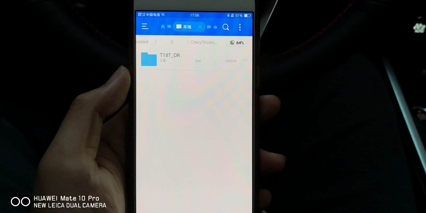

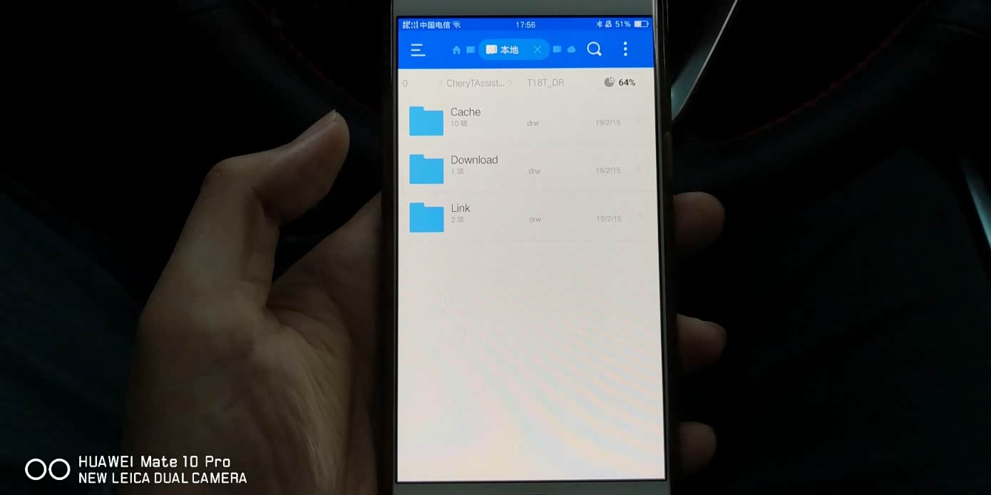

找到RE文件管理器.apk,点住复制。然后返回到sdcard文件夹(或名叫内部存储),然后依次进入CheryTAssistant,T18T_DR,Link,Car在这个文件夹下粘贴RE文件管理器。
找到CheryTAssistant,并进入
找到T18T_DR,并进入

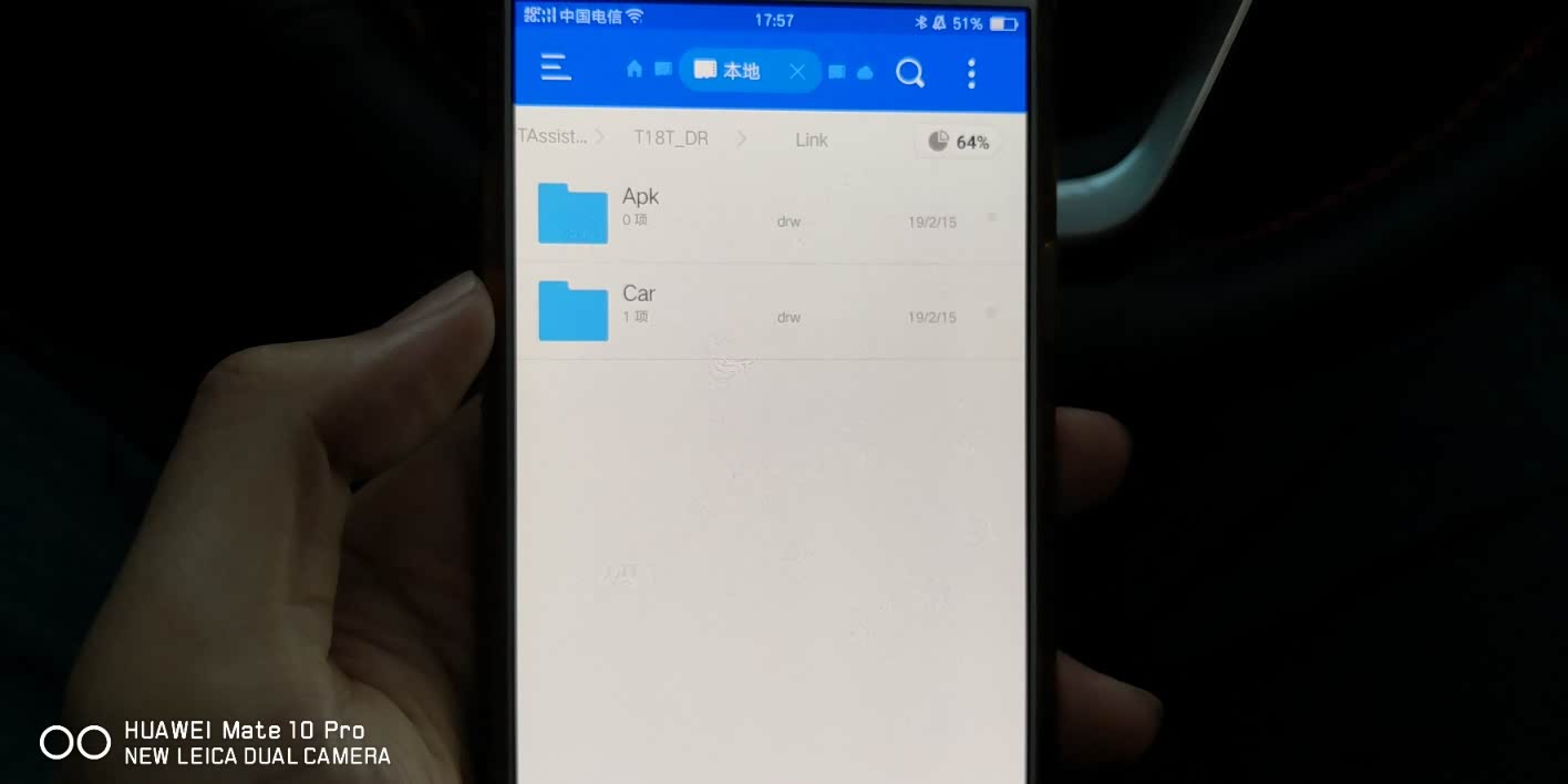

找到Link并进入

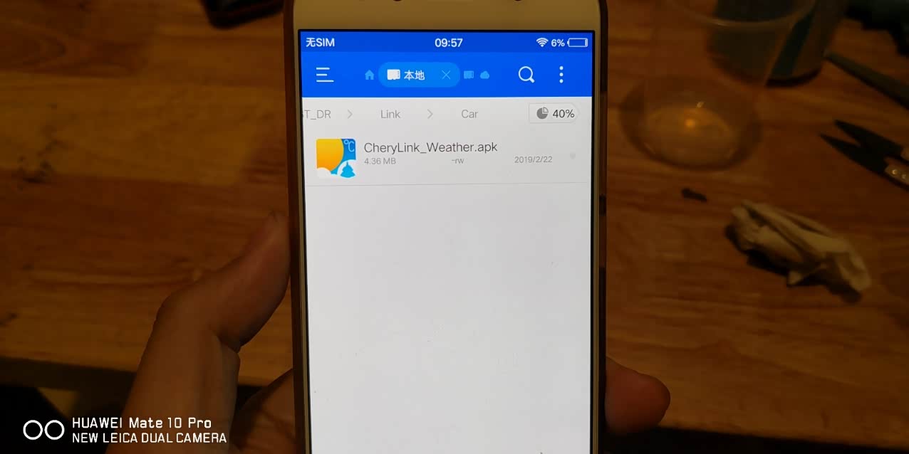

找到Car并进入

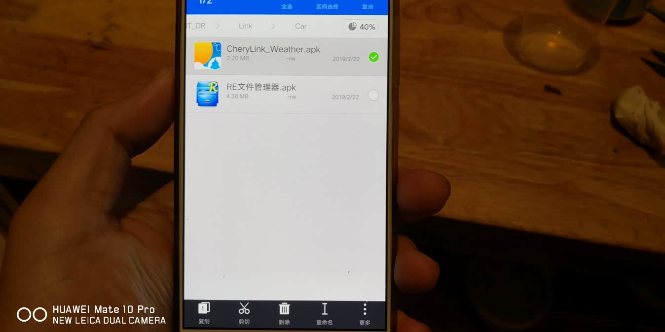

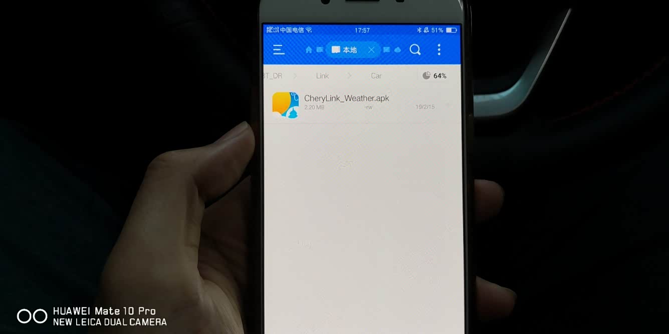

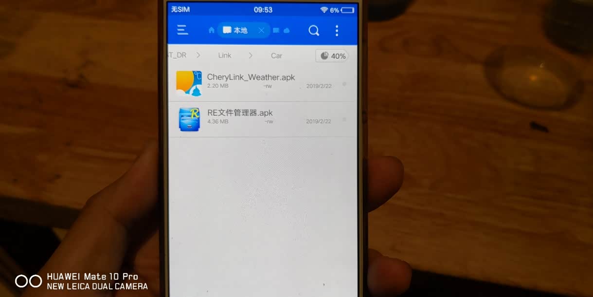

可以看到有一个CheryLink_Weather.apk安装包,这个就是天气安装包,也是此次要被替换的目标。到这里点击粘贴,RE文件管理器并存。
两个文件同在一个目录

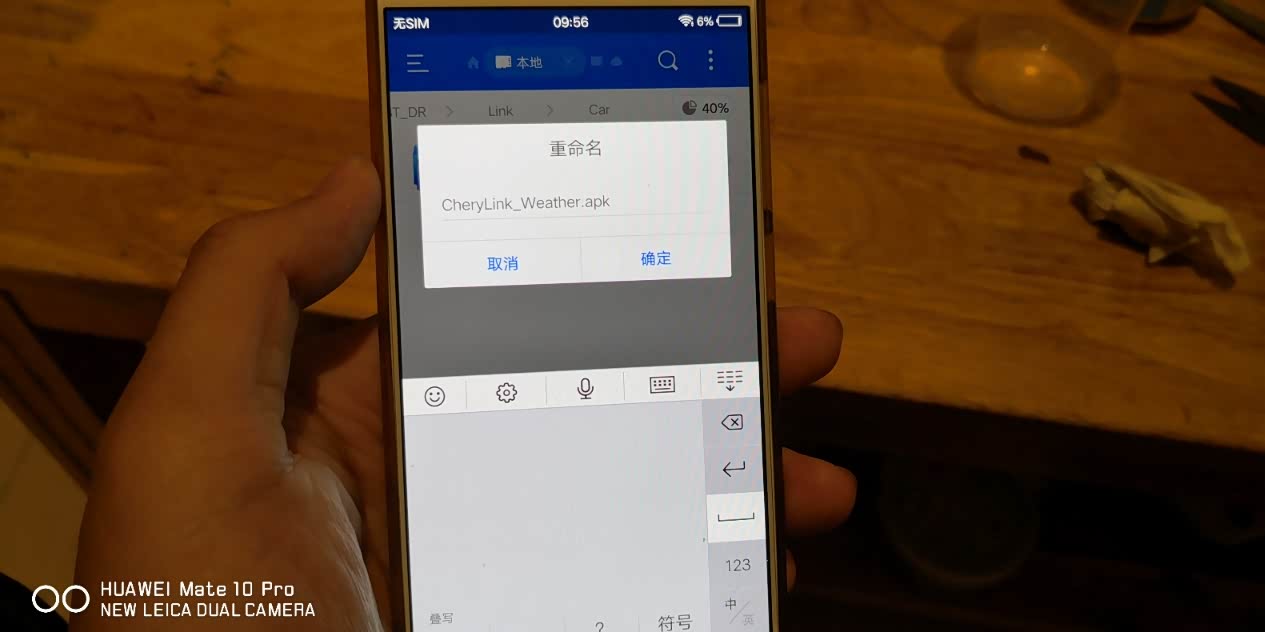

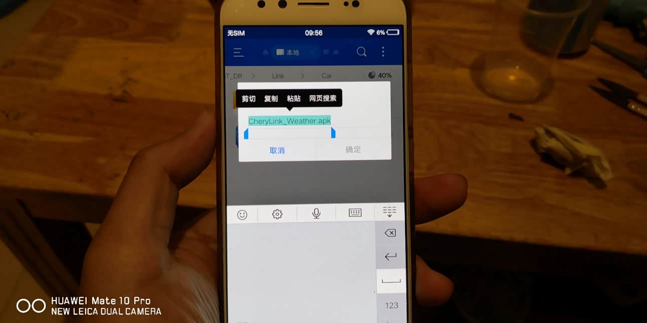

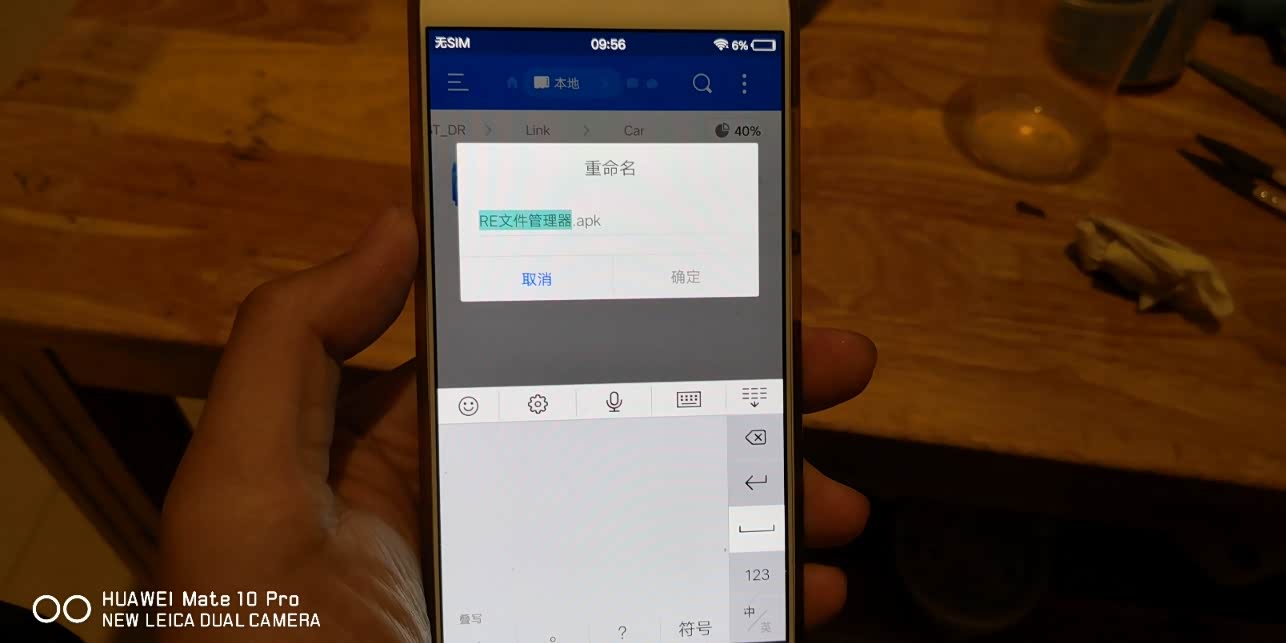

选定天气包,重命名,复制天气完整名字,当然你也可以用笔记一下,然后就可以删除这个天气安装包
复制天气名称,并删除天气安装包
点选RE文件管理器,重命名
名字和天气完全一样,确定。到这里替换步骤完成。

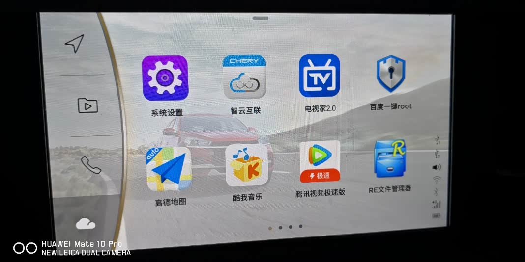

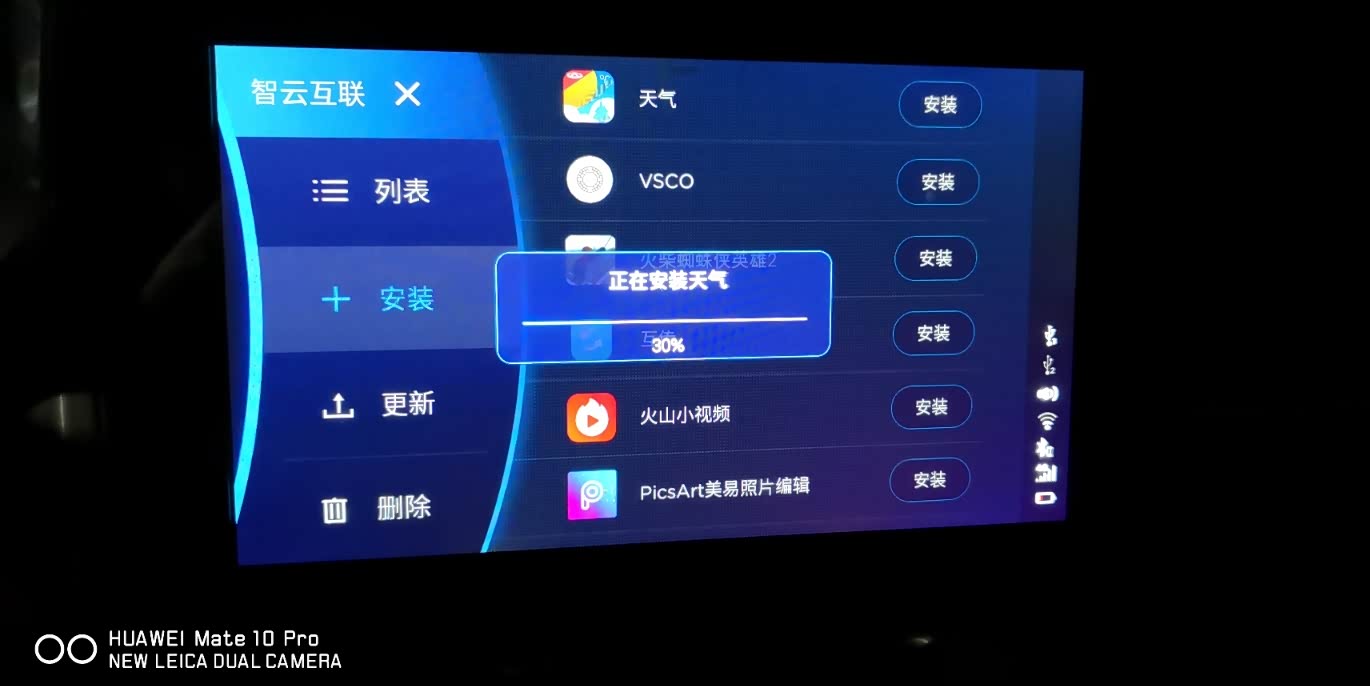

车机互联方法,请移步到我发的独立帖。已与车机互联,点击安装进入,找到天气,点击安装。这里手机不要任何操作,等待100%完成。
一般到这里100%已基本成功
点击列表中天气提示开发中,如果是打天气界面,那么是未成功,系统本身存在这个软件,需要换成虾米音乐,重复以上步骤。退出返回主页。

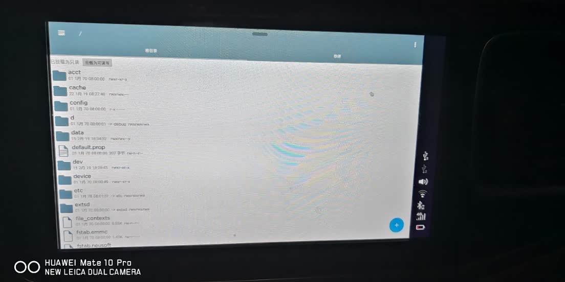

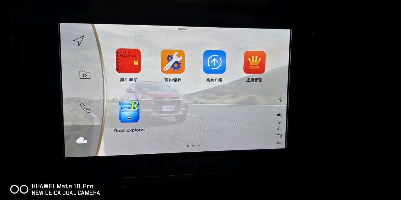

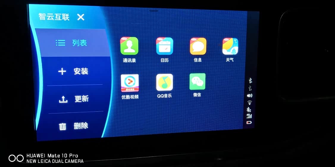

主页列表多出一个刺头青RE
到这里已完成RE文件管理器的安装,手机就不需要它了。以后安装先下载到U盘,再用RE文件管理器安装。访问U盘,mnt/udisk。

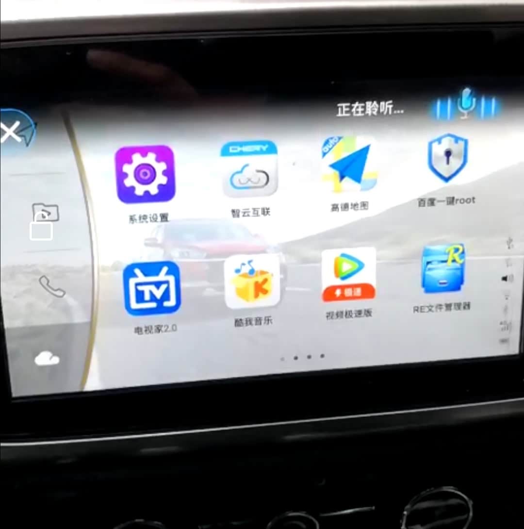

从RE文件管理器,你就可以安装任何东西,比如QQ音乐,酷我音乐等

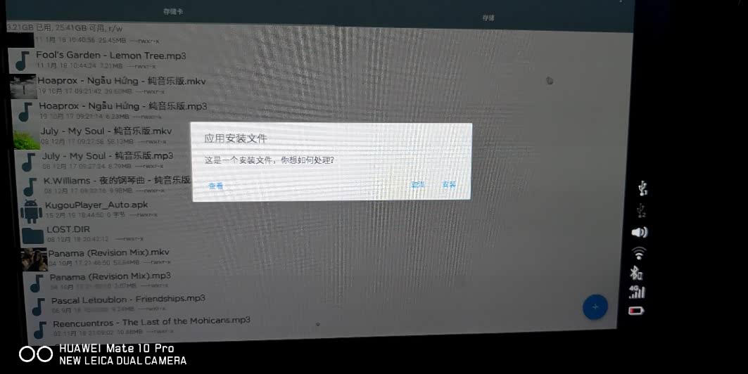

安装app

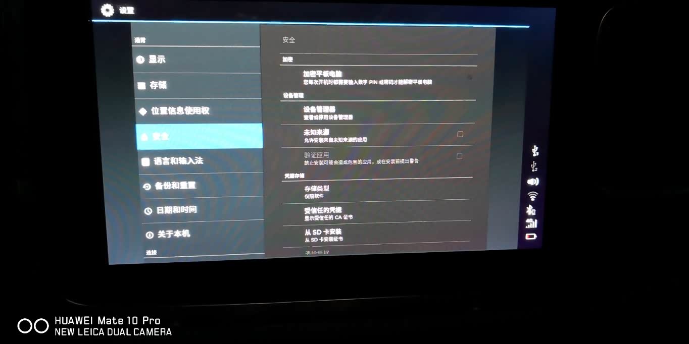

第一次安装APP会提示未知来源,请打勾。以后就不会提示。
我安装的软件

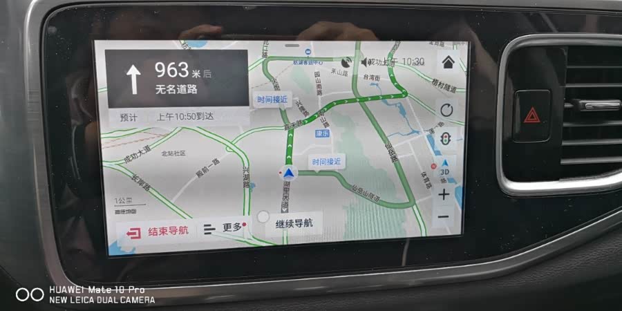

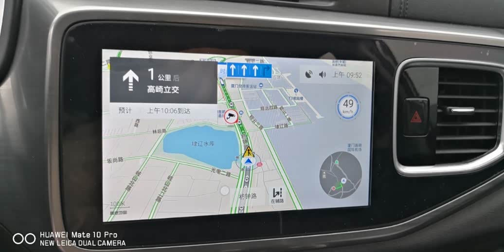

root换的高德车机3.2.0
