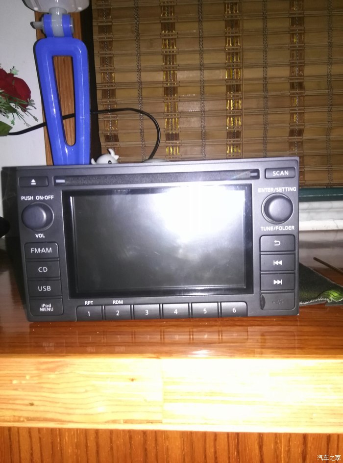

逍客CD机安装14年天籁机芯,实现方控(自作)等全部安装完毕再上图

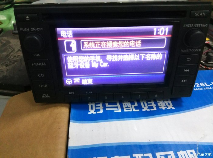

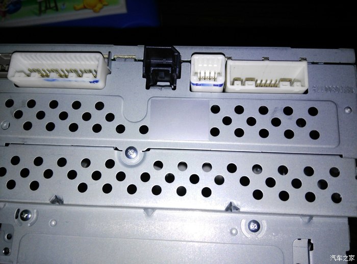

由于经常游走各大神坛,也看了不少经验贴。本人是新阳光车CD没有usb功能,之前改了逍客小频带倒影像然后加装usb功能,说真的音质提升不少必境是松下的机器。但这样还不能满足本人的需求,蓝牙电话一直想加装。可逍客蓝牙主机和CD机不是一体,好不容易弄了个蓝牙主机可看了线路太多了改太麻烦所以一直放到一边。最近看了14年逍客的CD机和14年新天籁主机尾端基本相同,只是usb接口一个在前一个在后。14年逍客CD机蓝牙没安装主杌內,天籁内置蓝牙。查两个本体基本相同,实施对换计划。

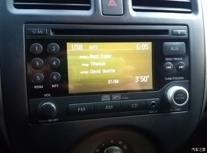

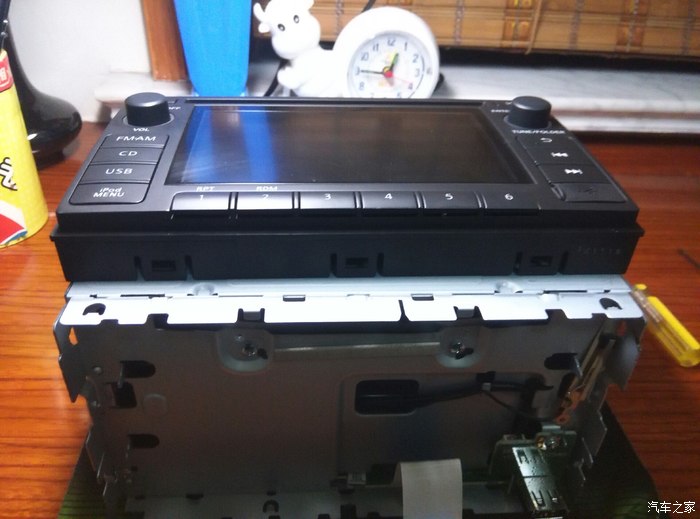

这是之前装的老逍客CD机

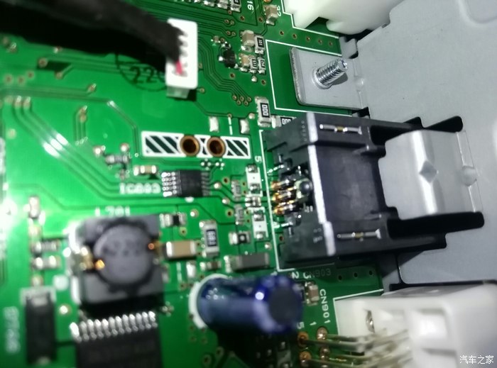

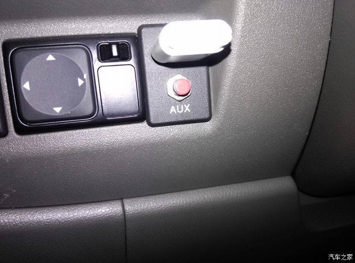

usb插口,红色按钮是usb开关原本那是个AuX插我给改了。

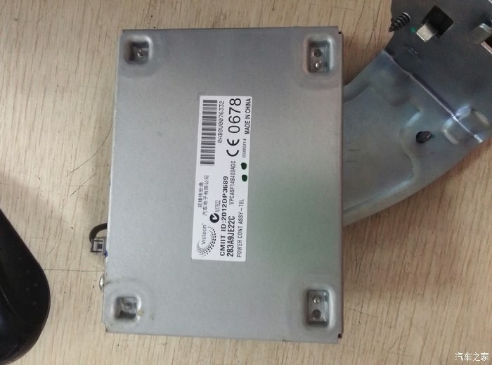

这是蓝牙主机一直没装线太多。

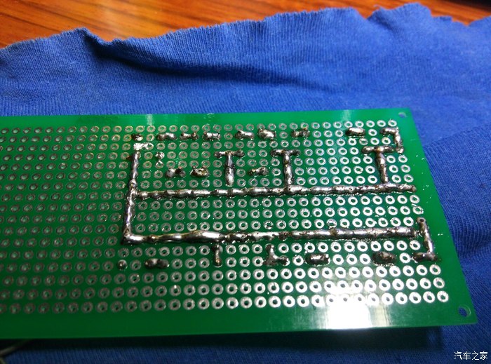

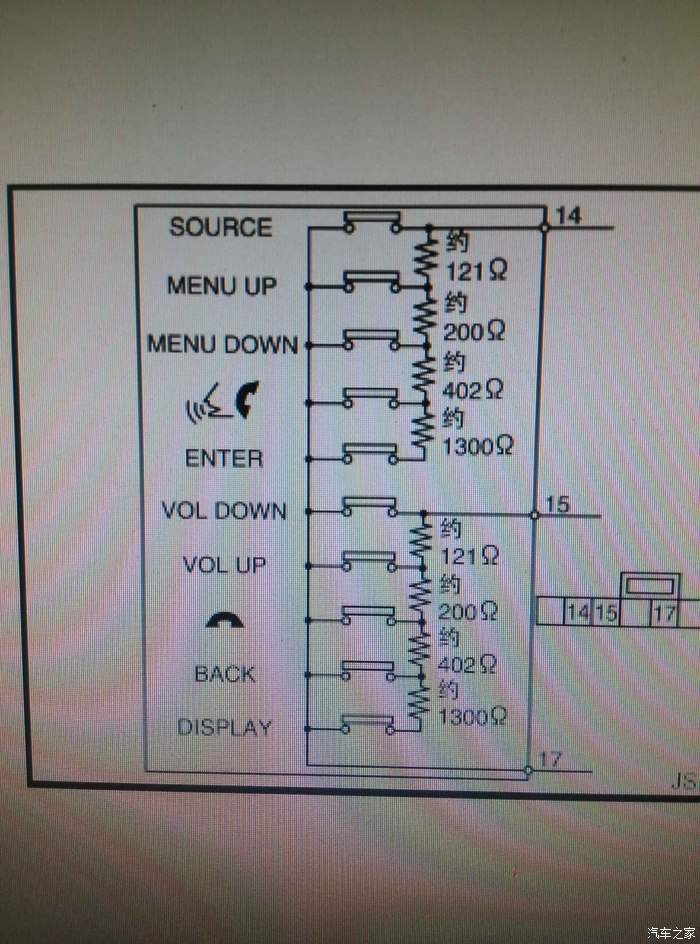

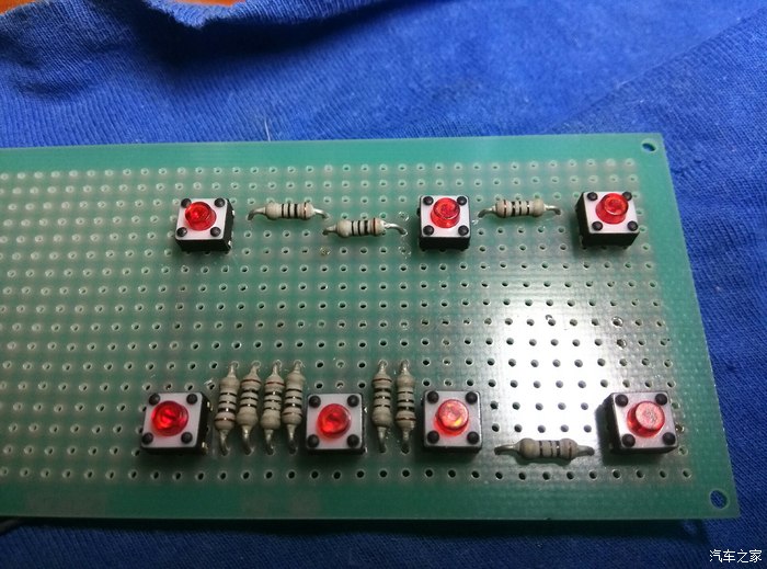

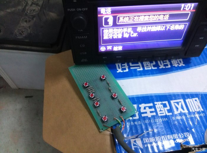

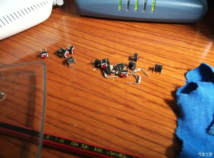

自制控按键,因为蓝牙这块按制必须在方控上实现,主机没法控制。

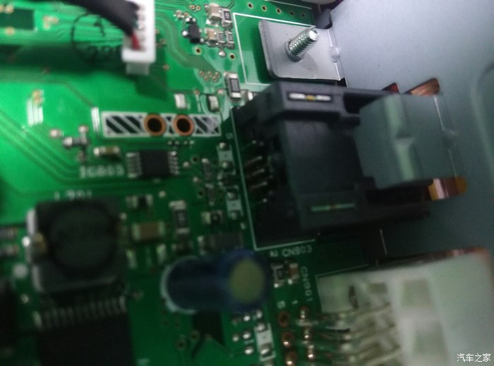

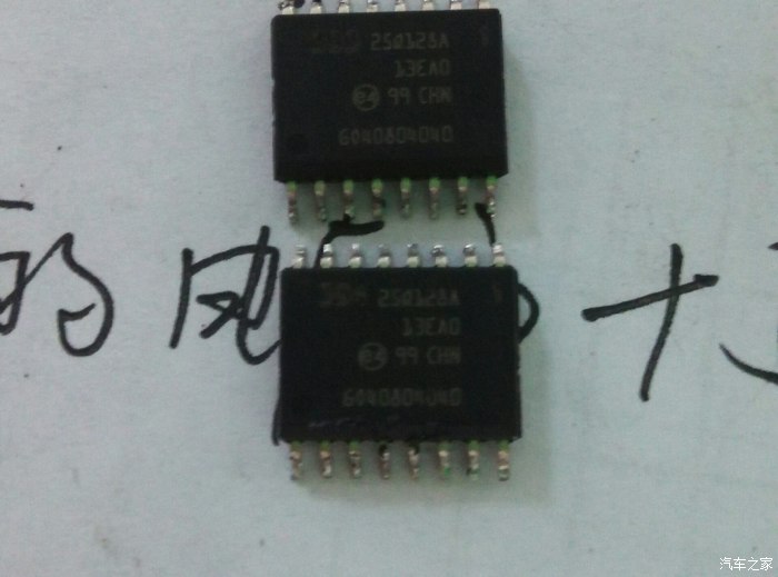

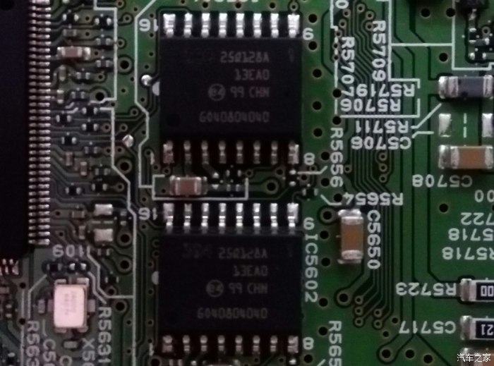

更换面板控制芯片。不更换天蓝牙音频和Aux功能。
位置要一致

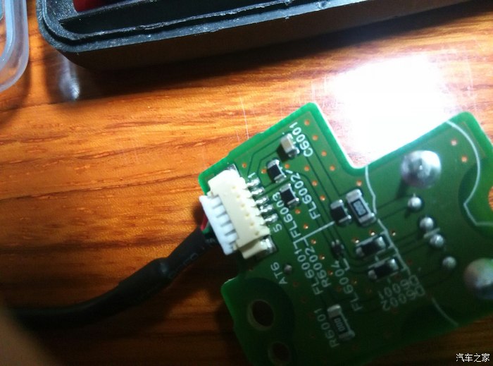

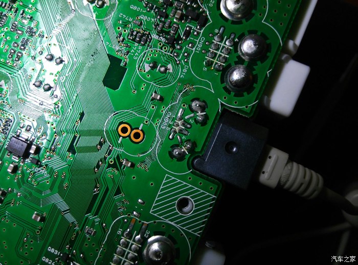

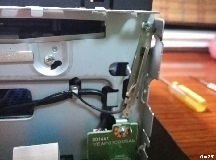

逍客前usb插有用话直接跟后MINI插焊接并联只取正负极电源用于手机充电,但电流有限
自制

自做手柄来自此图

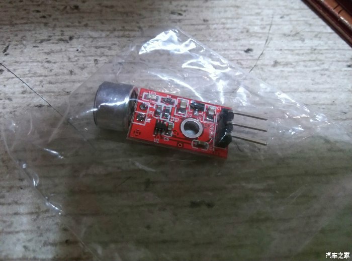

网购麦克风模块整备自做话筒。
