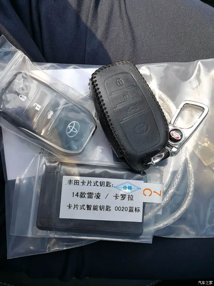

后来忍不住,又购买了卡片钥匙,这下夏天不用挂着钥匙甩来甩去了。
卡片厚度只有3张借记卡,直接揣兜里就好
