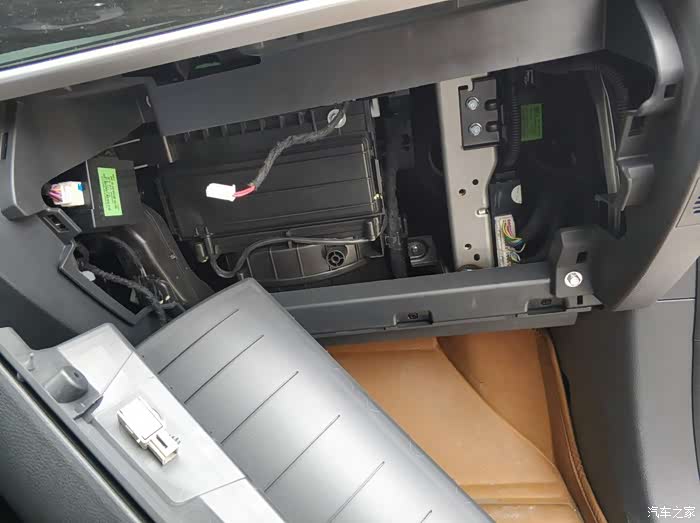

副驾前面的扶手箱打开,红色圈的地方上下一共有6个螺丝先拆下。
拆完6个螺丝,然后红圈的位置用手去用力扣,然后扶手箱就下来。
扶手箱内灯的插头拔下,然后直接扶手箱放地板上就好了,手指的那个插头可以不用拔下,放地上不会拉坏。

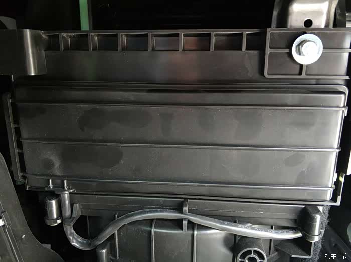

打开这个盖子

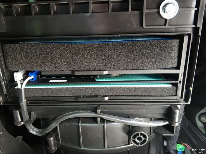

盖子打开后就看到这空调滤芯了17年生产的,空调滤芯有2块。

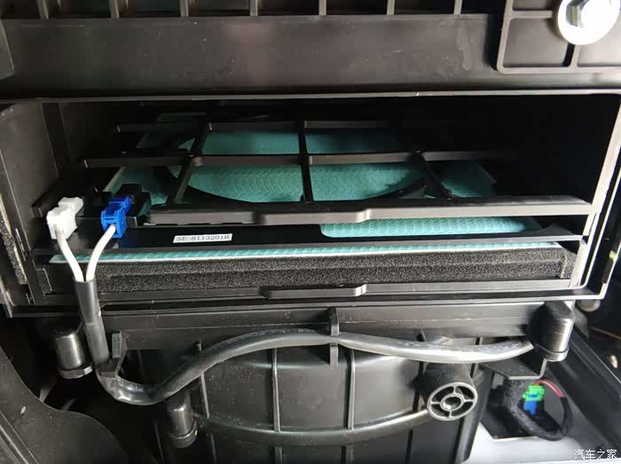

先取下上面白色的,
然后取下中间静电层的插座并拿出。
最后取下第三层绿色的。
先取下上面白色的,
然后取下中间静电层的插座并拿出。
最后取下第三层绿色的。
