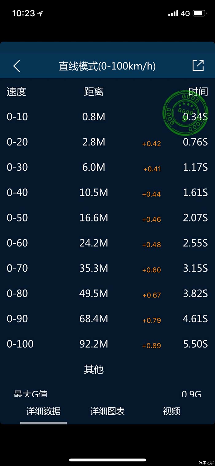

更新:跑进5.5秒了,N20发动机的动力改装心得

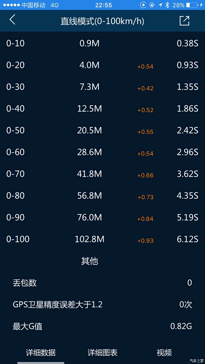

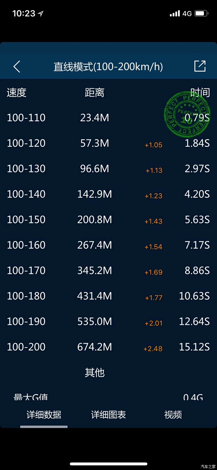

10月份直刷特调了,已经更新了成绩,下图。小弟的车是14款525,直刷程序恒压1.5bar,最好的成绩跑出来是6.37秒,感觉不够快,于是有了直刷+BMS外挂的想法,随即,马上订购了BMS蓝牙版,一点心得:BMS外挂原厂20发动机用map1,0.75BAR,map2最高1BAR,28发动机map1最高1BAR,map2最高1.5BAR,超过1.5BAR建议加酒喷中冷。因为如果压力打超过1.5BAR,车子的涡轮,发动机温度,进气温度都会偏高,几次爆踩后,热衰退严重,而且还会发生爆震,因为温度高,汽油在进入气缸前就预燃,因此点火就会变弱,因此超过1.5BAR必须在冷却问题上入手,酒喷和大中冷是一个不错的选择,很多人玩车只知道加大马力,涡轮压力,从而忽略了进气温度等问题,想要平衡,冷却系统很重要。实测!装了BMS后,试车,因为我原车直刷就已经刷到了1.5Bar,用map1,试了最高1.87bar,用map2,达到了2bar,个人感觉应该已经超过2.0了,以为我的涡轮表最高就是2.0bar,车子速度是快,但是没有中冷,没有水喷,没有锻造,再玩下去是死路一条!所以把bms拆了,前天已经卖给车友了,才用了10天,还从冷却方面入手,于是定了WT中冷,昨天装好,今晚8月8号再次路试,成绩是6.1秒。而且高速爆踩三十多分钟后,马力热衰退的现象好很多。100以后的加速还是随叫随到。直刷应该有点锁节气门,60换档的时候,感觉被踹了一脚,月底准备上马力机重新调一下,解决了这个问题的话,应该进5没有问题的。

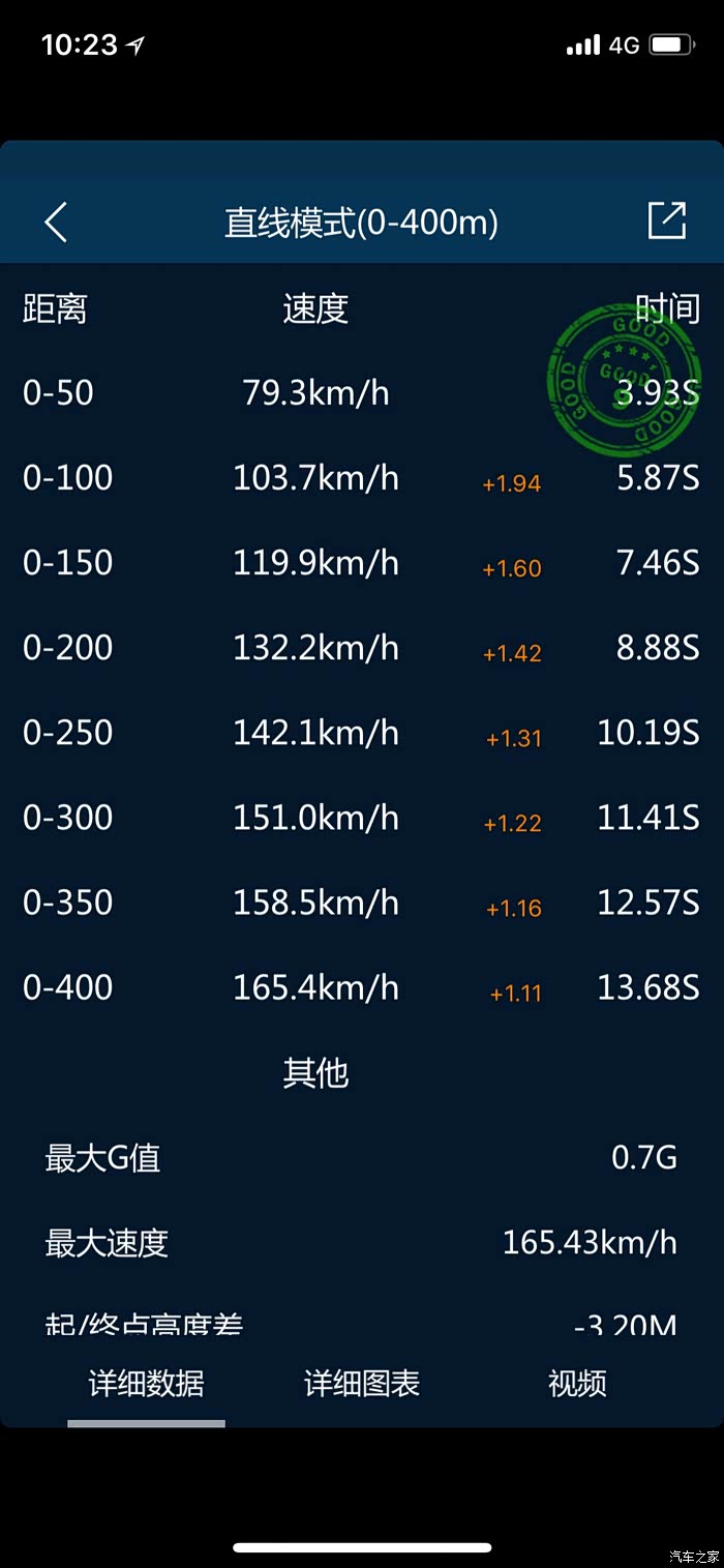

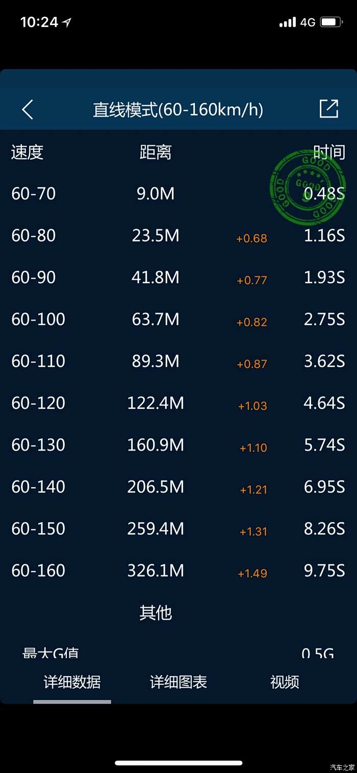

装了中冷以后的成绩。中冷的优点是每降低10度的进气温度,发动机的功率提升百分之五。也改善了改装后增压值高而引起的进气温度高的问题!
