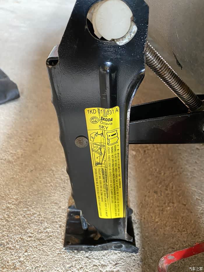

这个是在某鱼上淘的千斤顶,比原车的好用多了。斯柯达的

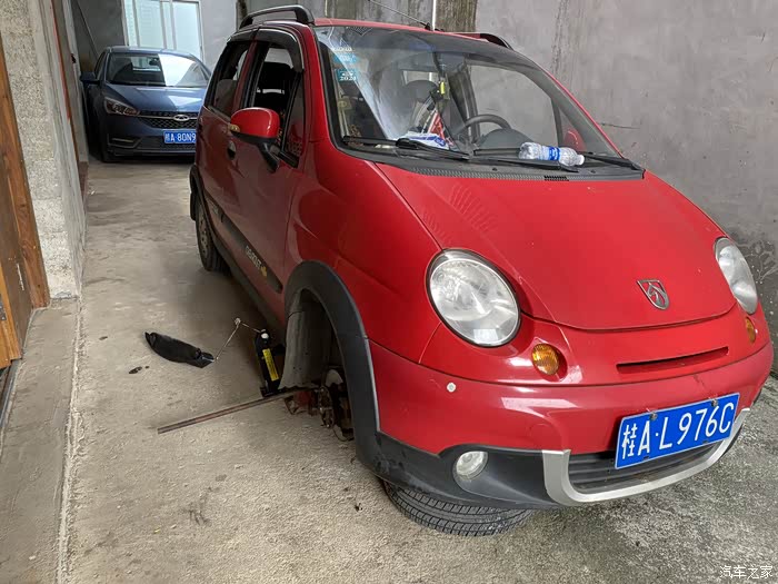

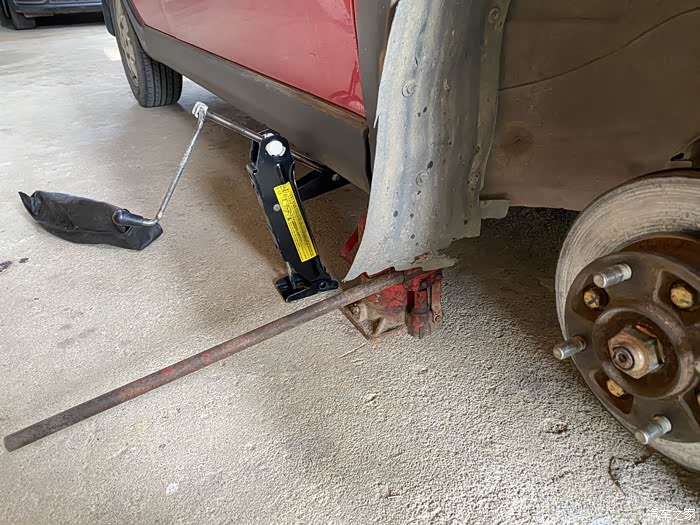

很轻松就把乐驰摇起来,为安全起见加了一个液压千斤顶
把轮子放到车底下多一层保险。

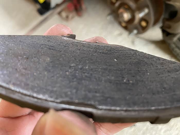

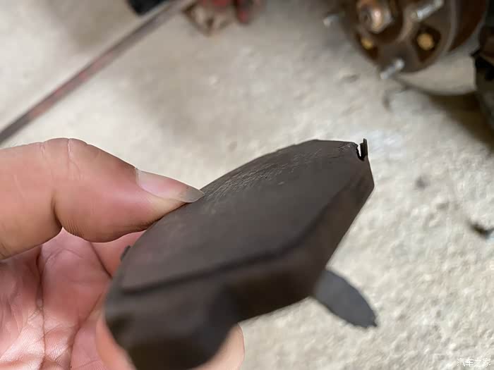

这是内侧的刹车片,磨到极限了
从这个角度看,就是磨到上方的那个小铁片发出响声。

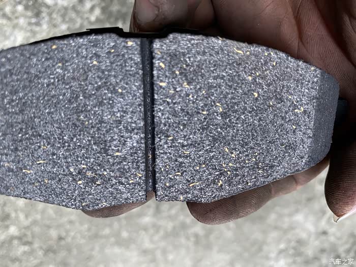

汽配城买回来的刹车片,也不知道耐不耐用。

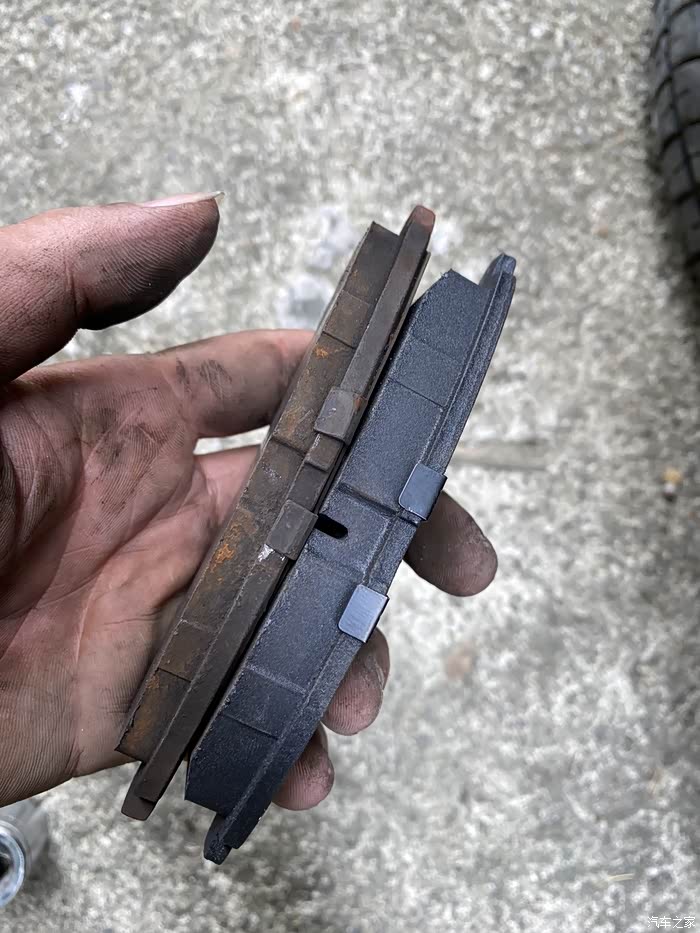

新旧对比
新的刹车片上面混有像铜一样的金属粉屑

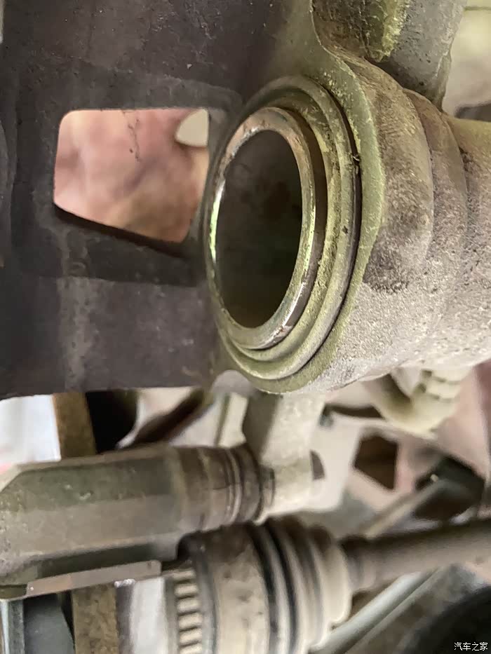

由于新的刹车片很厚,刹车卡钳活塞走出来又太多

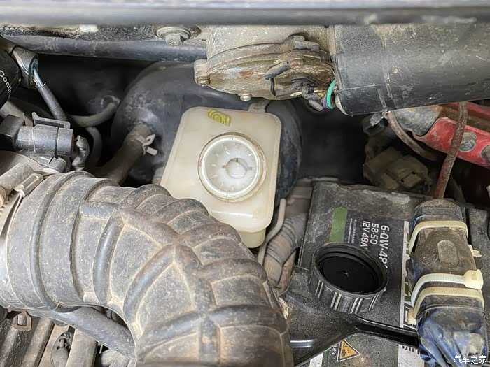

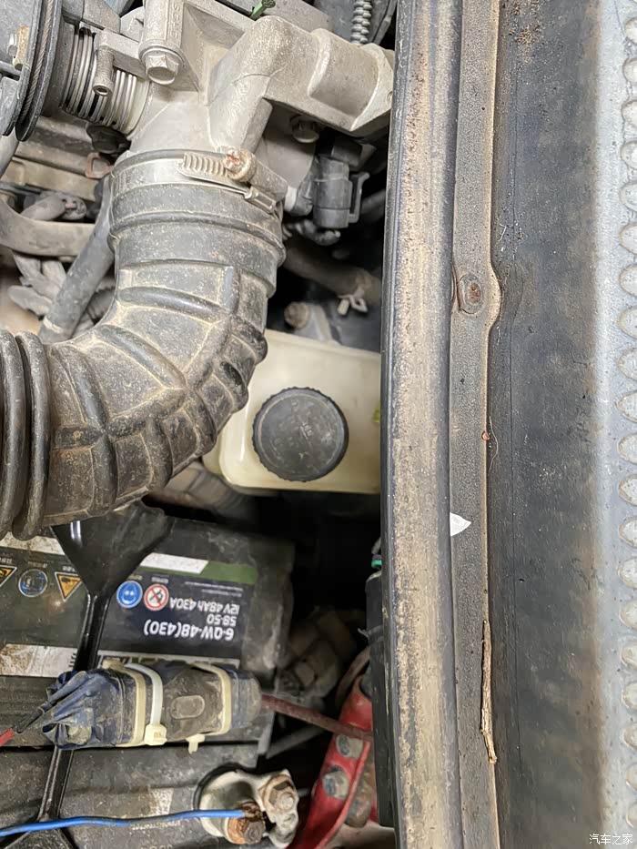

这个时候是装不上,要去发动机舱打开刹车油壶盖。
打开刹车油湖的盖子。

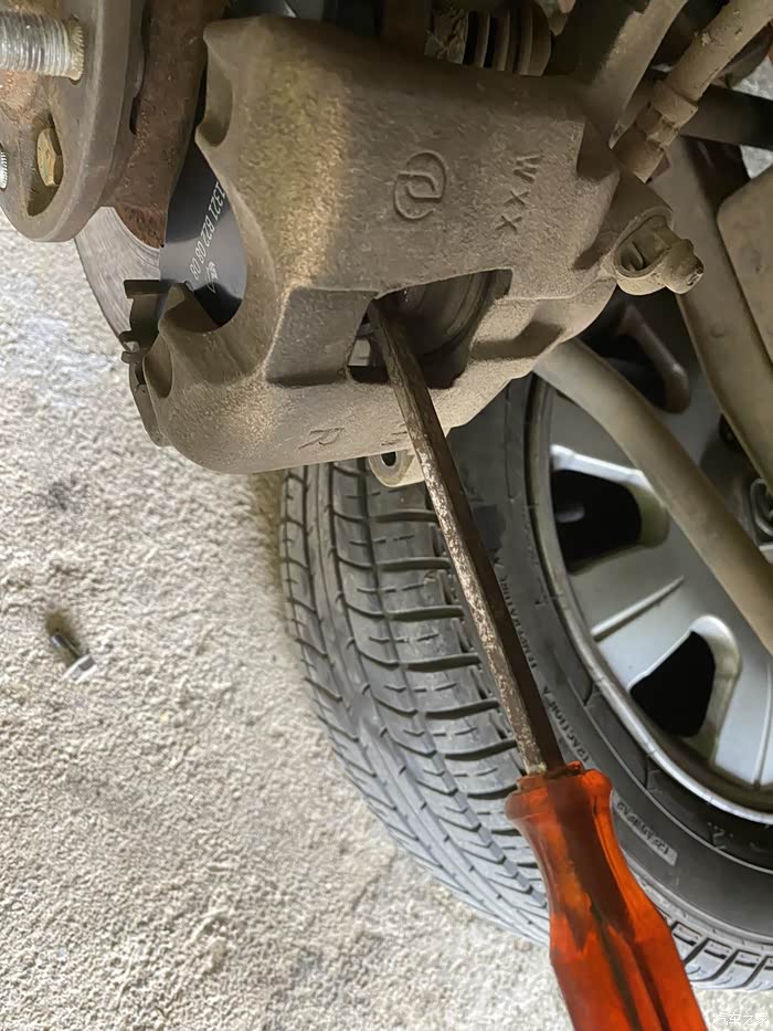

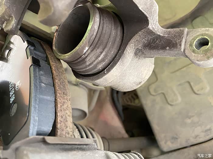

用螺丝刀轻轻的压一下卡钳活塞就能回位
卡钳活塞已经回位,这是就能换上新的刹车片了。

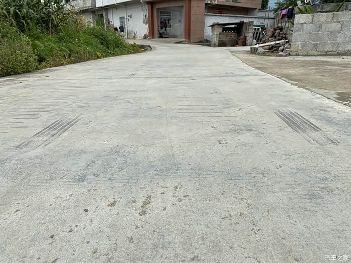

刹车片装好准备试车。
效果不错,踩出了刹车痕迹。
