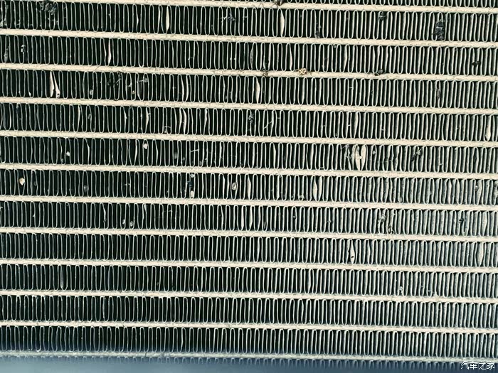

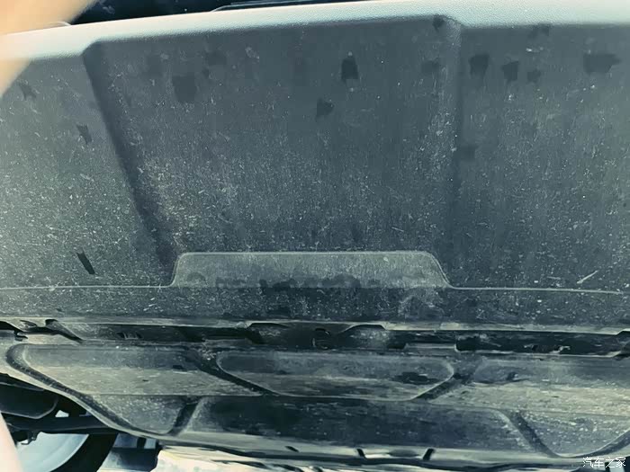

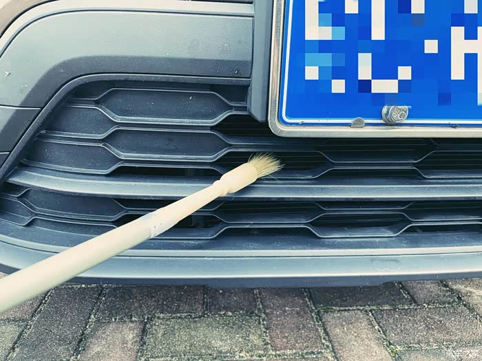

这是我的途岳水箱散热器跑完4000公里长途之后的样子,看过之后是不是认为很可怕,竟然脏成这样,不但有一层春天跑高速粘上去的杨树毛毛,还有很多的昆虫尸体。其实最可怕的并不是脏,而是会直接影响到发动机和车辆的行车安全。
我们都知道一个简单的道理,发动机各缸在运行做功时会产生热量使发动机的温度升高,而水箱的存在作用可以使发动机的热量通过水通道被分散带走并通过散热器进行降温处理,然后再重复水循环降温工作。
如果散热器表面被一堆杂物堵上就会直接影响到散热功能,最终水温升高,造成发动机拉缸报废产生十分高昂的维修费用。

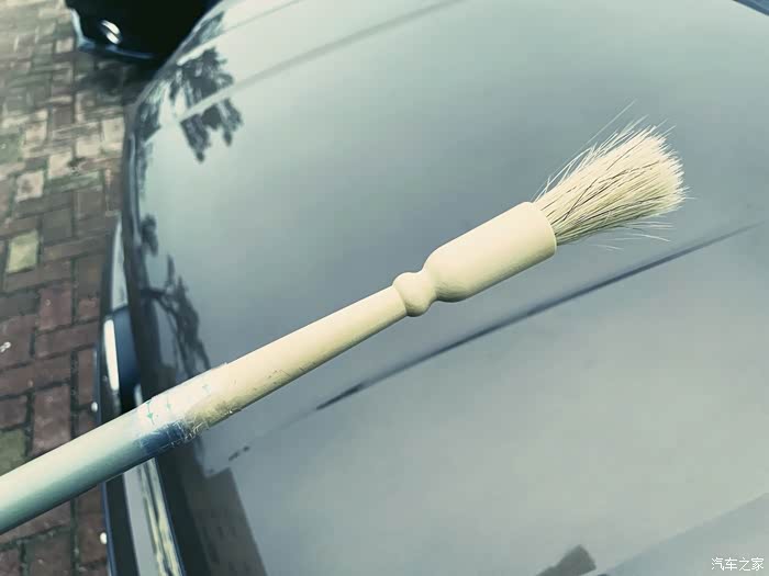

自己网上买了一个毛刷,因为长度不够,自己加长,毛刷软硬要适中,太硬会伤到扇热片,太软刷不掉异物。有人会提到用水冲洗,这个方法不太赞成,有一定的几率会把散热片冲变形,那个时候更加麻烦。
使用毛刷先把散热器覆盖的一层杨树毛刷掉,剩下一些昆虫尸体。因为刷毛还是有点偏软,所以虫尸经过反复努力并没有完全刷掉。
最终大的、明显的杂物和虫尸已经基本清理,剩余细小的已经不会对散热起到任何影响。不过缝隙中有好多细小的石子,这些基本都是高速上被前车轮胎带起的,特别雨天路面有泥水的情况下,会有大量的细小石子,所以按照交规行驶中与前车保持一定的安全距离没错的,不但避免了追尾事故的发生,也减少了前车石子对爱车的持续性伤害。如果经常跑长途的车主,有条件也可以加一层防护网,可以起到很好的保护作用。

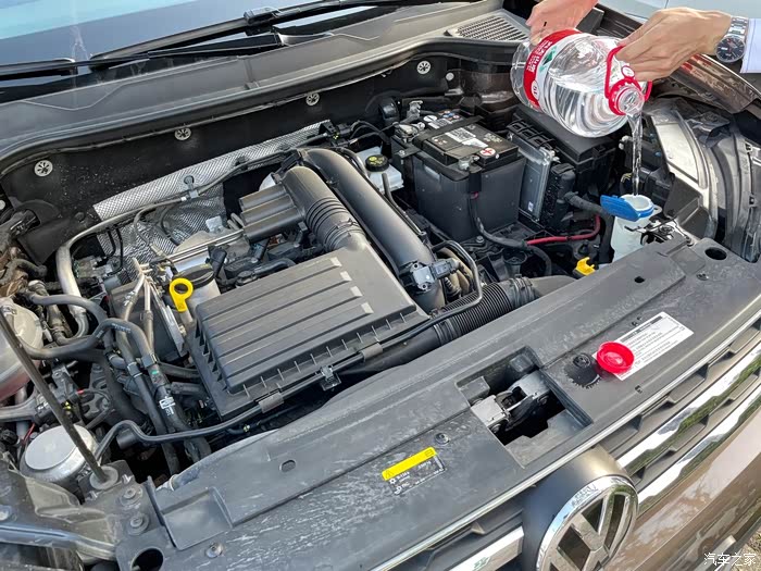

汽车在日常的使用中会受到灰尘的覆盖,在停放中会受到树胶、鸟屎的侵害,或者在雨水泥泞的道路上行驶会受到前车车轮带起的泥水飞溅。而这些都能使爱车的前挡风玻璃受到污染,所以在驾驶汽车的时候为了确保行车安全必须保持我们的视野宽阔、视线良好,那么对前挡风玻璃的洁净程度就要有一定的要求。玻璃水就是最简单、省心、省力又能有效清除前挡玻璃污渍的利器。

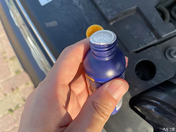

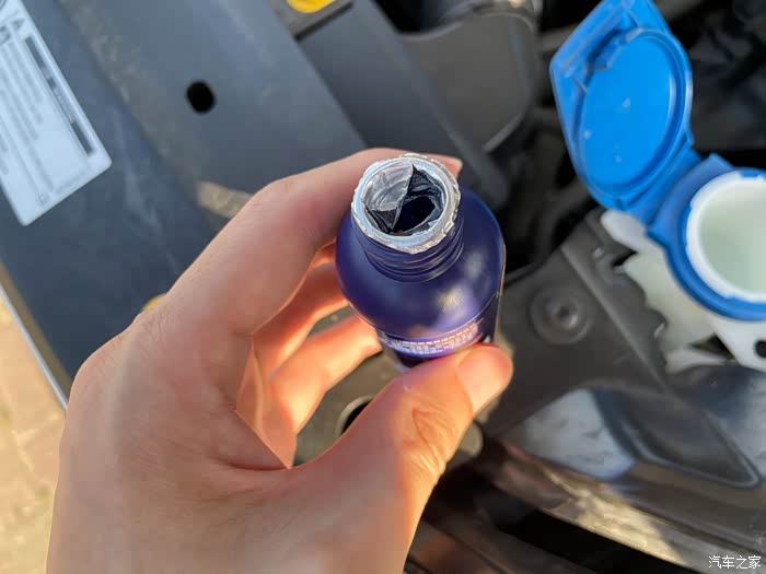

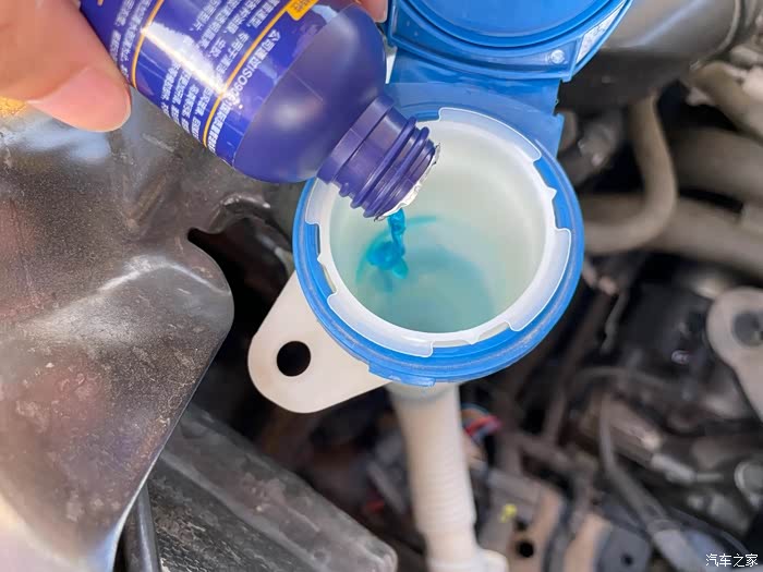

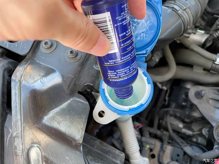

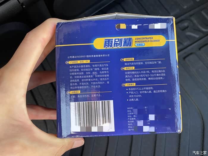

今天我教大家一种方法, 那就是用雨刷精浓缩液勾兑。我买的这款是芳香性的,具有高浓缩、高效清洁、气味芳香、清除虫树胶和鸟粪的特点。很小的一瓶,当玻璃水储水箱内的玻璃水基本剩余三分之一的时候就可以添加了,不要等到喷完没水了再加,那样容易烧坏喷水电机。将一瓶浓缩液直接倒入玻璃水箱内,然后买一瓶纯净水,如果有严格要求的可以使用蒸馏水,不过我都没有买到,只用普通的饮用水。将水倒入玻璃水箱注水口内,注满之后就可以将储水箱盖盖好了。
