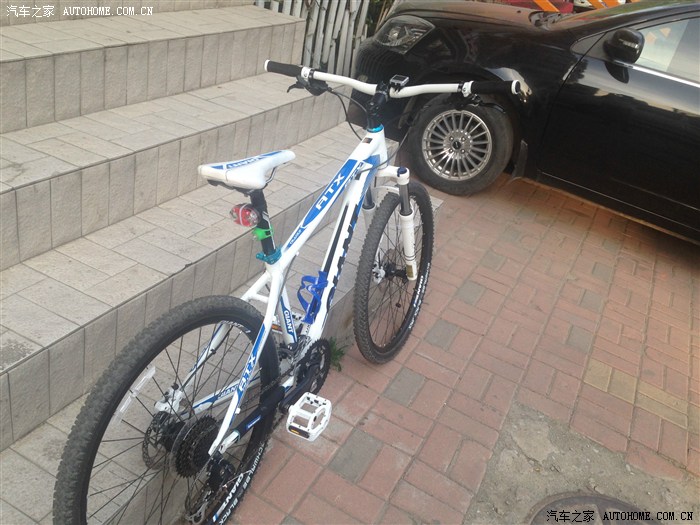

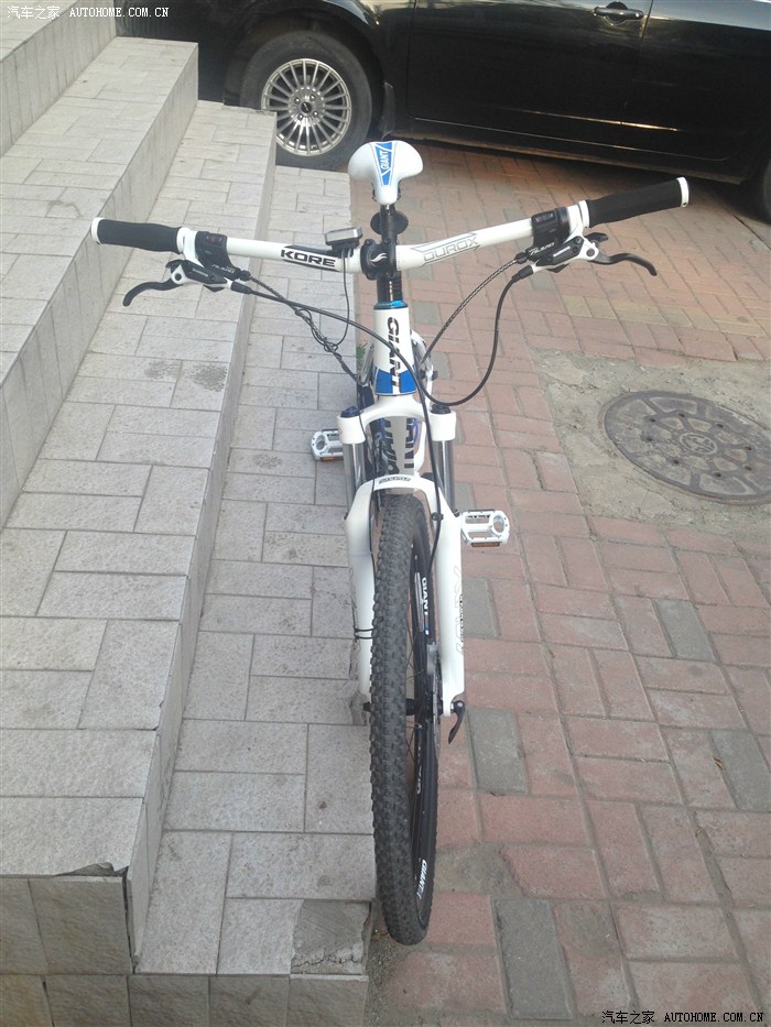

车子弄回来之后就感觉原车的平把不好看,还有些短,并且想把副把拿掉。燕把是网上买的,脚踏是换燕把时候在那家俱乐部买的仿维格的脚踏,这个脚踏也是培林轴承的,就是不知道质量怎么样。燕把和脚踏还有把套tao宝都能买到,并且这个燕把要比原装的那个平把还要厚,质量挺好。就是白色的爱掉漆,装车的时候就已经刮的不像样子了。

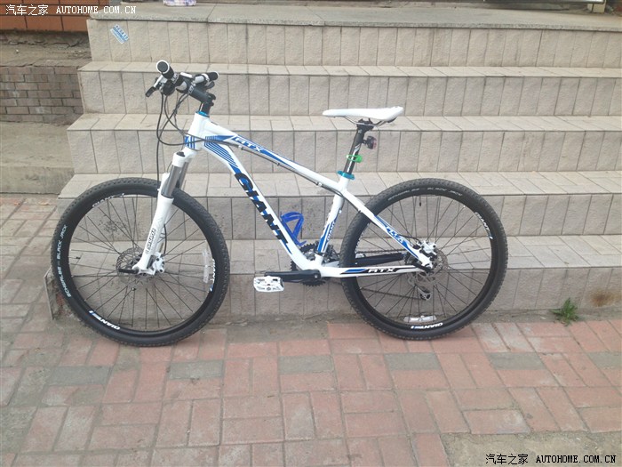

这是正面看的效果,个人感觉比原装的好看多了。但是我媳妇不这么认为!!!

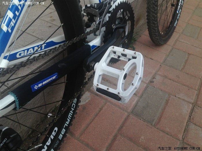

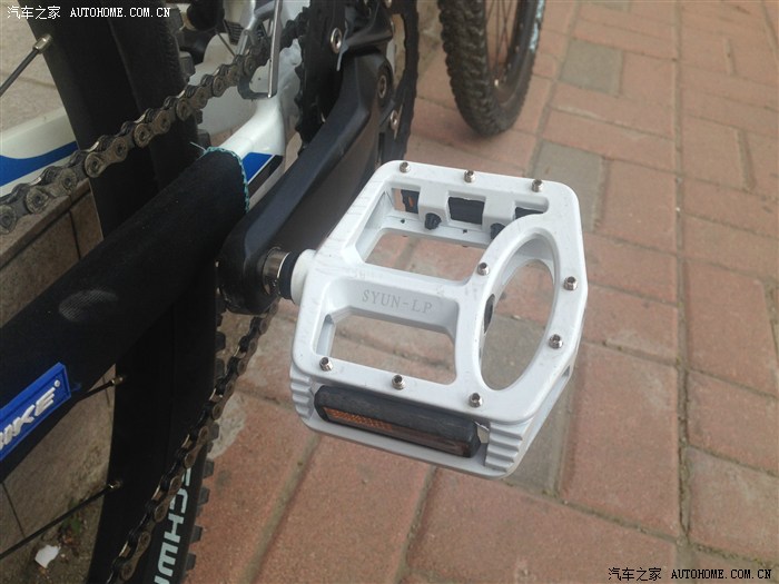

这个是脚踏,仿维格的一款。跟店主是邻居,所以价格跟网上买的价格一样。
侧面看上去也要比原装的好看

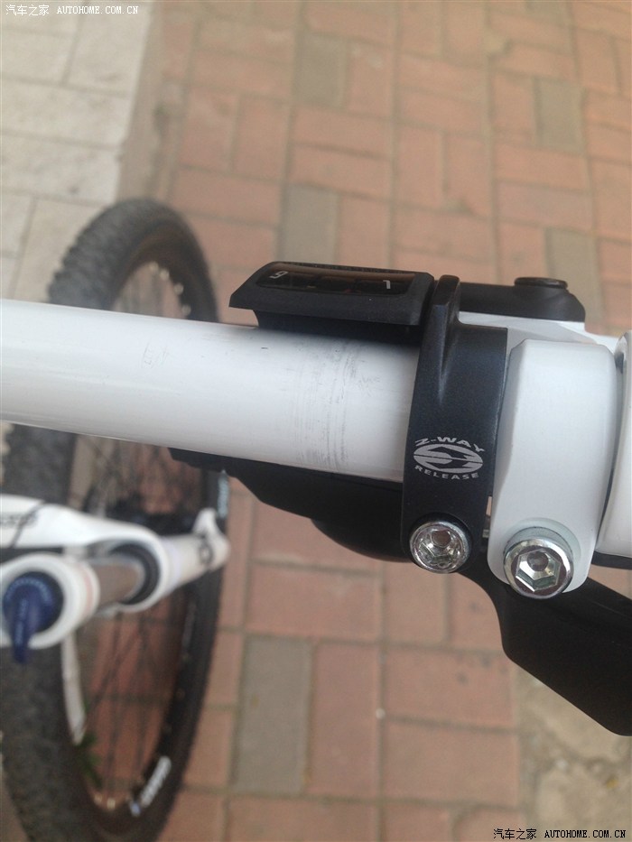

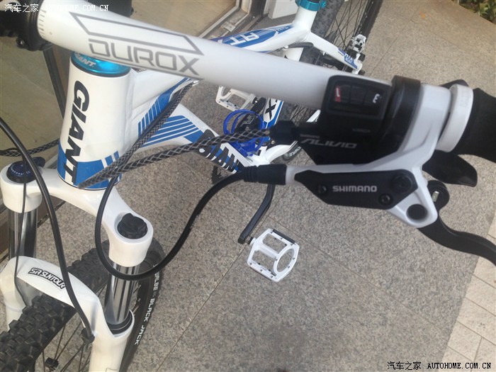

白色真的爱掉漆,这个是装的时候调变速和刹把位置时候蹭掉漆了。

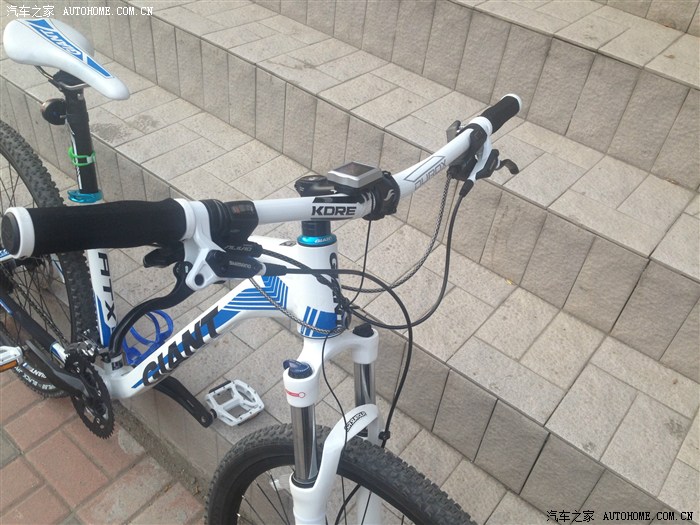

这个是燕把是抬升20mm的,把套是壁虎锁死把套,跟燕把在一家买的。

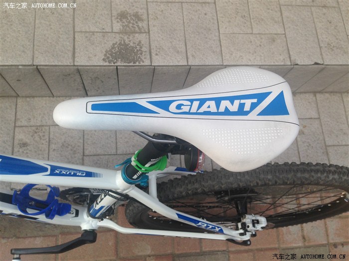

这个白色车座真心爱脏,如果穿个黑色裤子是蓝色牛仔裤,骑一会车座就上色了。
这是后面看,真的比原装好看。
最后想说的就是换这种长的车把要注意一个问题就是,换完车把之后前后变速的原装线和线管都不够长,都需要重新换新的。我这个也是换上之后车把左右转的时候,发现我的前后拨自己跳档,检查才发现线管和线不够长了。
