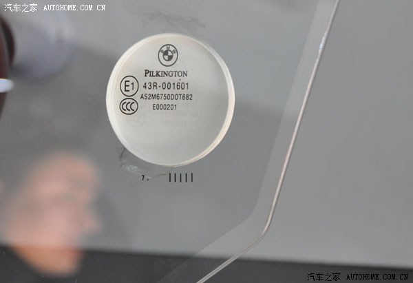

    夹膜(XIR)玻璃:XIR(Extreme Infrared )是美国韶华科技公司(Southwall Technology INC)适应全球节能环保需要而专门开发的、具有红外辐射选择性反射,从而保持优秀透光特性前提下,遮阳效果极其优异的建筑节能薄膜的商标。XIR薄膜夹合在两片玻璃中间构成夹层玻璃,具有安全性、高透光性、高遮阳效果,可以灵活制成平面的、曲面的(包括多曲面的)玻璃产品,适用于所有建筑幕墙、门窗。
  在玻璃夹层里有一张清晰可见的薄膜,中国很少见,只有在宝马745li顶配以上级别 奔驰S500级别以上等极少的车型原配全车使用。这种玻璃单个边门的价格在¥5000以上,前挡风玻璃在¥20000以上。这种玻璃隔热可以达到60%以上,防爆性能极强。
  这种配置在欧美国家比较普及,这也是为什么那些国家不贴膜的原因之
   下图是宝马760LI的侧窗XIR夹膜玻璃,在玻璃基夹里有一张清晰可见的薄膜

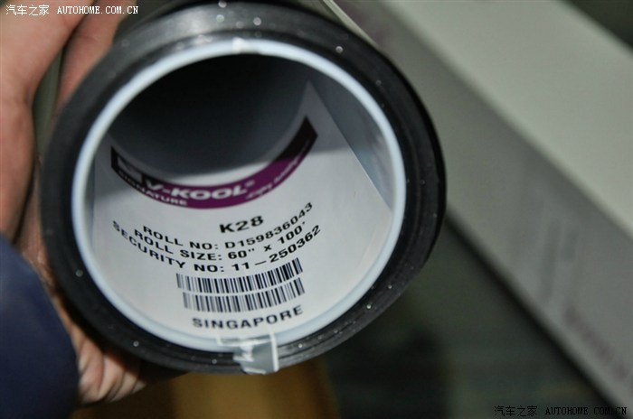

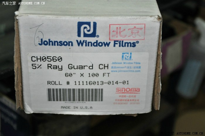

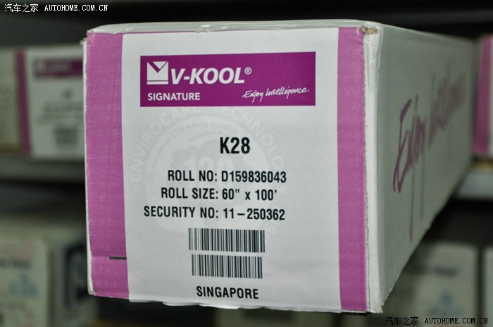

   3、看膜盒、膜轴以及膜卷号:正规品牌都有自己的一些防伪标记,来防止假货、水货和经销商之间的串货,以下是老白总结的几个知名品牌防伪小细节方便车友来辨别真伪!

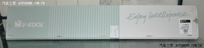

                     威固的顶级膜膜盒是三角状的
                       威固常规膜的膜盒是长方形
                        侧面标有型号以及膜卷号
   威固卷轴为白色的,卷轴内测有和膜盒外侧统一的型号以及膜卷号

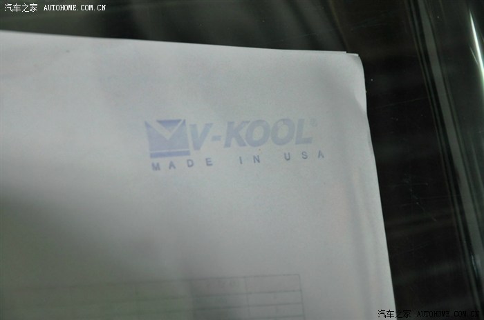

       威固膜只有在顶级系列才有英文LOGO而且是在保护膜的一侧,很容易就能擦掉,其他常规系列只有 K、G、H等每个系列的开头字母,也是在保护膜上

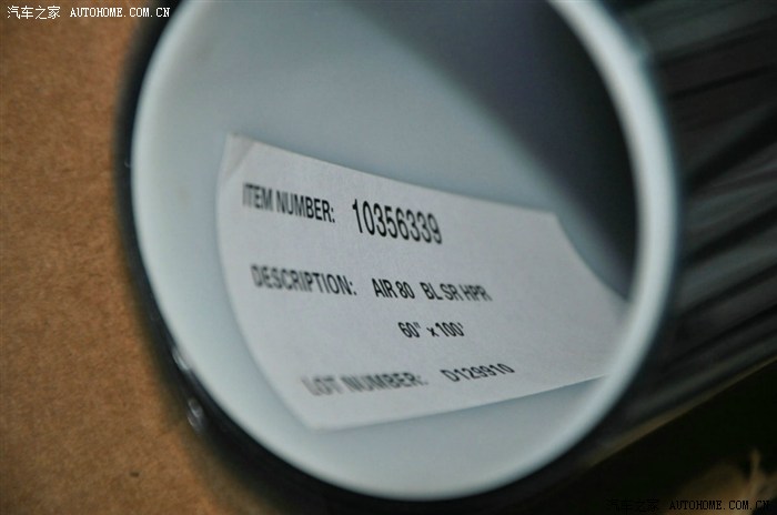

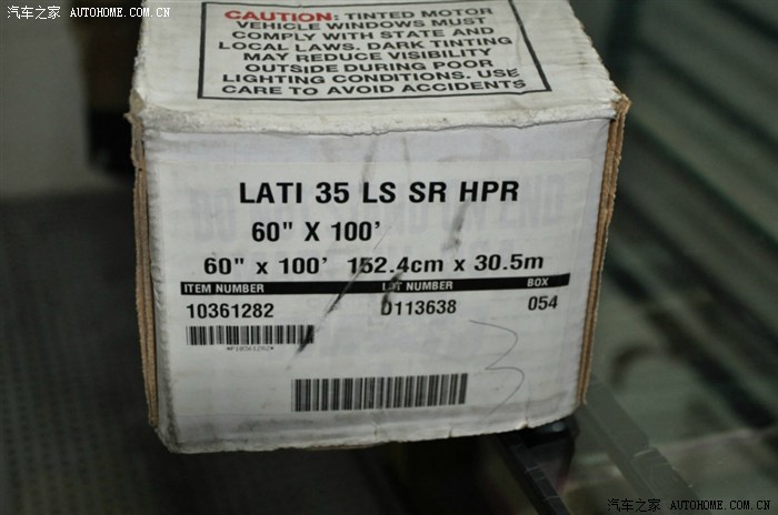

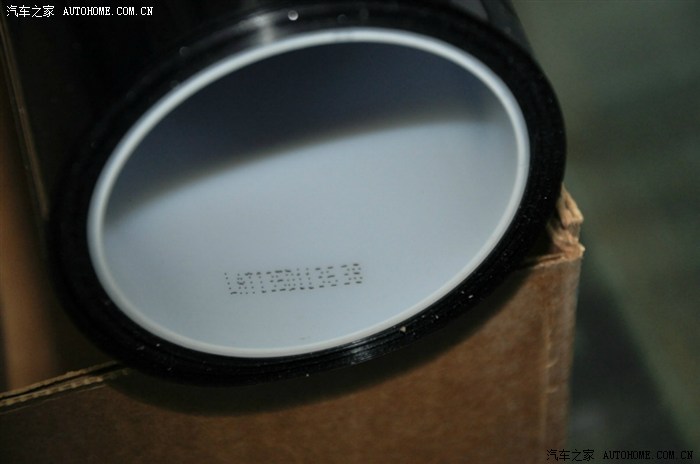

          龙膜的外膜盒统一为长方形白色膜盒,上有龙膜LOGO
  侧面有该卷膜的型号和卷号
      龙膜前挡卷轴为白色的,卷轴内侧有和膜盒外侧统一纸质的型号以及膜卷号
      龙膜车身膜卷轴也是白色的,卷轴内的膜型号和卷号是打印到上面的

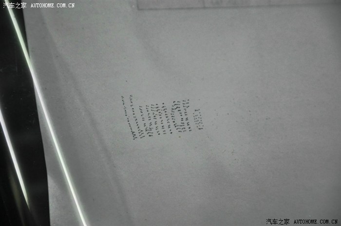

 龙膜大部分型号是没有防伪标识的,LATI系列有标识,是龙膜的正品LOGO,在膜的一侧
       (强生)膜的膜盒外侧为白兰相交长方形膜盒,印有强生LOGO和标尺
  侧面印有此卷膜的型号和膜卷号,还有目的地,  而且还有中建材公司的公章以及(强生)的LOGO
(强生)膜的膜轴为蓝色的,卷轴内测和外侧统一的膜型号以及膜卷号和产地,(强生)膜整卷的闻上去还有一股淡淡的酒糟味

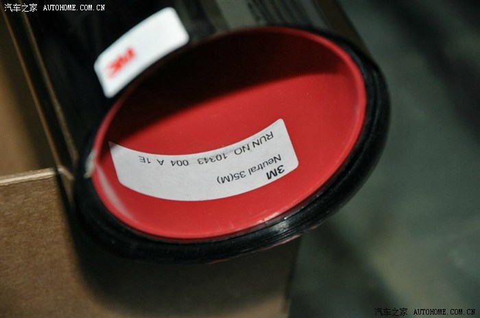

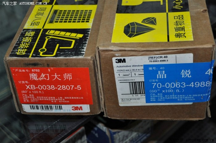

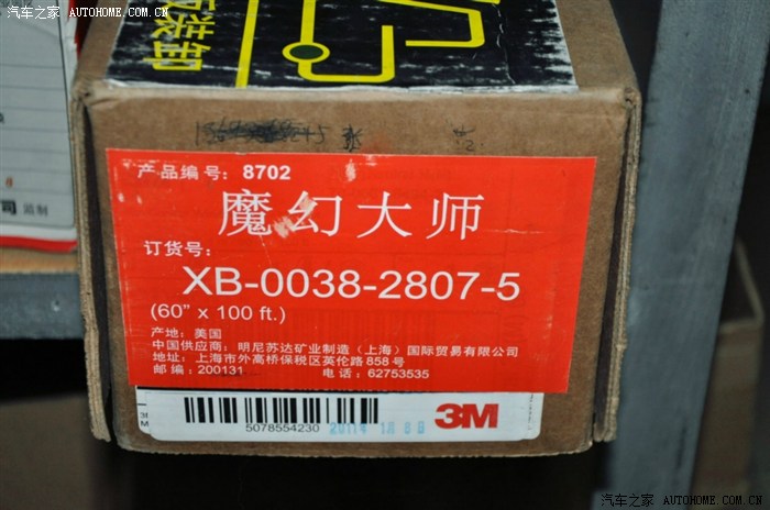

    3M的包装盒是最难看的,就一个普通的长方形纸壳上有3M的LOGO标识
           侧面印有详细的型号、膜卷号、发货地址和日期
    3M卷轴为红色的,卷轴内测有和膜盒外侧统一的型号以及膜卷号
          车友注意一下3M的顶级晶锐系列的膜盒是要比常规系列大一圈的
   提醒:以上几项最重要的就是膜卷号,去厂家质检厂家首先根据你提供的膜卷号来判断真假和水货、行货,所以提醒车友一定要看清膜盒上的膜卷号与卷轴上的膜卷号还有下面要说到的质保卡上的膜卷号三者是否统一?

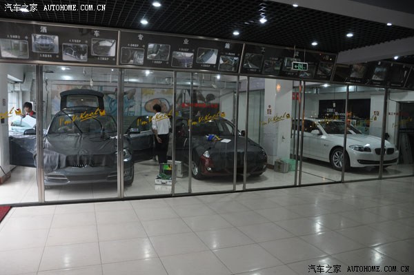

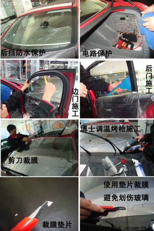

    2、施工车间:专业的无尘车间,是贴出一张好膜的 最基本条件。首先,汽车贴膜是一个需要在无尘和封闭的车间内操作的施工项目,专业的汽 车贴膜店,都应配备专业的无尘车间,和喷淋降尘设备。

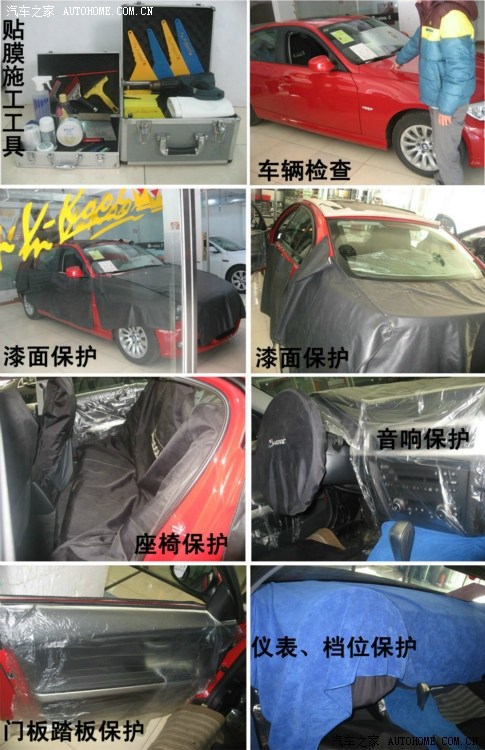

   3、施工保护:专业的外观、内饰保护以及特殊车型的特殊保护,是让爱车在贴膜施工过程中不受到伤害的至关重要的一道防线
    现在,大部分消费者盲目注重贴膜的价格,而忽略了这些。其实贴膜是高风险的汽车服务项目,稍有不慎将对您的爱车造成永久的伤害,而大多数伤害您不会马上发现,等到您发现已为时已晚。只有合格到位的保护才能使您的爱车在贴膜过程中免受伤害。
    因保护做的不到位常见的事故有:车漆划伤,车门进水,行车电脑进水和玻璃划伤等。专业的贴膜施工保护,可以完全避免以上问题。
    4、专业的施工工具:看一下店面是否有专业的施工工具,例如是否用博士调温烤枪,由于每款膜收缩需要的温度不一样,博士调温烤枪可以根据每个型号的膜施工时调到合适的温度进行施工,也可以保证让玻璃受热均匀避免发生玻璃爆裂的情况。裁膜是否用剪刀和垫片,裁膜使用剪刀和垫片可以避免刀片和玻璃直接接触,完全可以避免划伤玻璃。贴膜用水过多,易导致您的爱车电路进水发生故障 ,引起车辆自燃等严重后果!专业的贴膜店面贴一辆车只用500ML水(一个安利喷壶的水),用水量少,而且水量容易控制,不会有过多水分流入车内导致车内电器短路或者腐蚀。

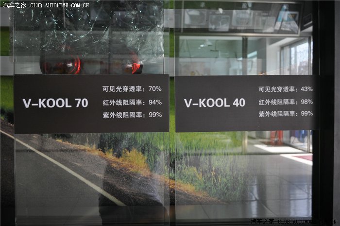

    首先带车友们了解我们去选膜经常看到的几个参数,一般常见的有:可见光穿透率、紫外线阻隔率、红外线阻隔率、隔热率(也叫总太阳能阻隔率)。
   可见光穿透率:
可见光是人类肉眼可见的唯一光谱,能占到太阳光总热量的44%,好处是安全,弊端是容易产生眩光,在防爆隔热膜中叫透光率,所以膜的透光率越高膜的颜色就越浅,透光率越低颜色也就越深,前挡的透光率要在70%或者70%以上,这也是国家安全标准。
透光率的高低并不是考察膜好坏的参数。透光率也不是越高越好。一般玻璃的透光率在85-93%,驾驶时,人眼最适合的透光率在60-78%是最合适的,太透了驾驶时会感到晃眼和眩光。所以,选择汽车膜时,透过率在60-78%之间是最合适的,如果眼睛不好的车友,最好选择透光率在70%以上的膜。
   紫外线阻隔率:紫外线是人类肉眼看不到的光谱,它可以使我们家具、汽车的的内饰褪色,是我们的皮肤颜色变深,过度的曝晒会导致皮肤癌,但是它只占太阳光中总热量的3%,一般只要有一层介质就可以阻挡紫外线70%以上,绿色隔热玻璃可以阻隔紫外线在90%以上,最普通的太阳膜也能阻隔紫外线95%以上,很多女性车友在选膜时上来就问你们家这个膜隔紫外线怎么样啊?这是错误的,所以选膜的时候各位车友不要总盯着紫外线,也不要让销售用紫外线把咱忽悠了。
             正规品牌的膜,这个指标都不低于98%,高的可达99%。
