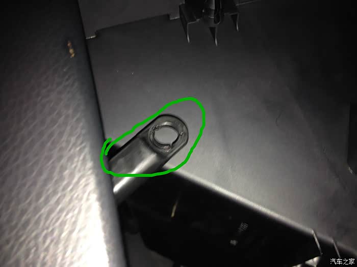

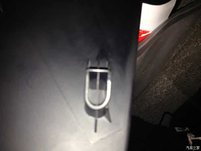

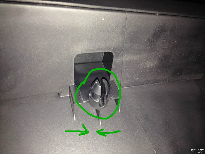

然后按照箭头方向按,这个估计有点动手能力的都会。两侧还有两个卡子。
用力向两边使劲就开了。

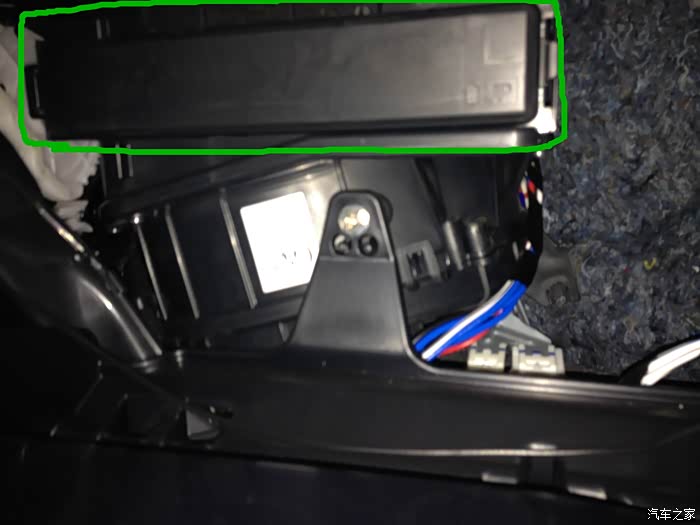

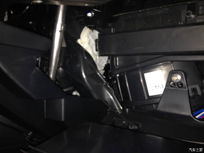

这是里面的样子。空气滤芯位置,绿色框里的

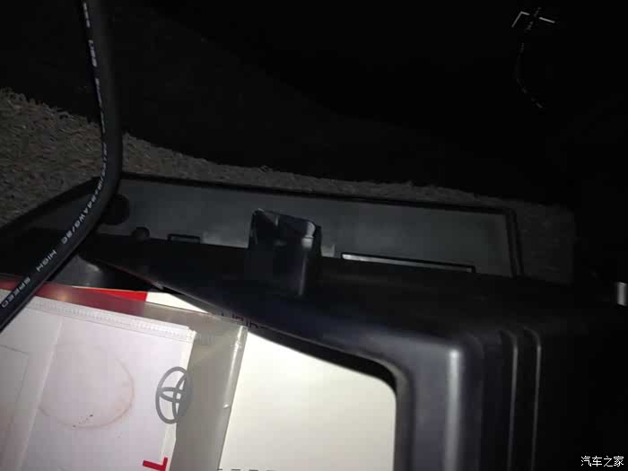

然后穿线

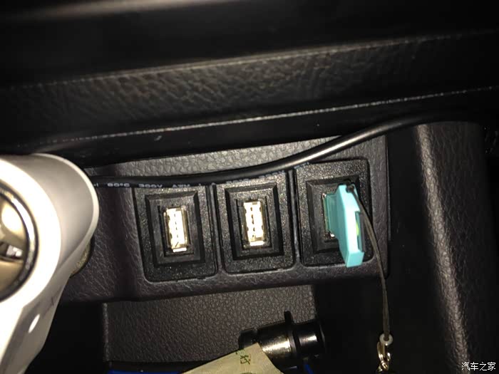

因为插得不紧,所以用线绑上。

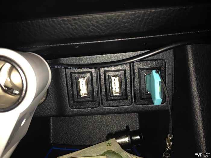

马云家的,完美插入。3个包邮。效果不错
