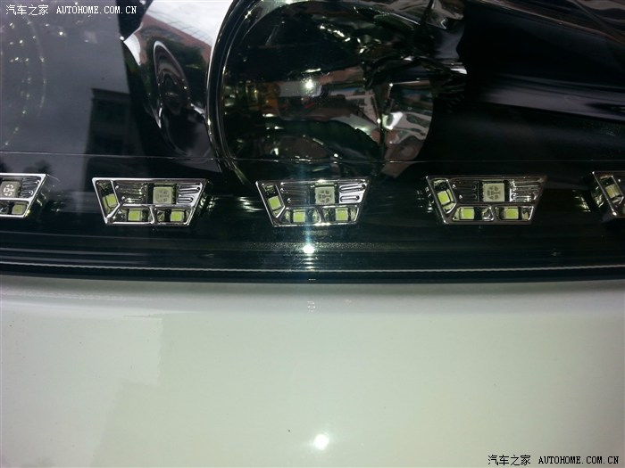

          材料:进口海拉3双光透镜+进口海拉安定器+飞利浦4700K氙气灯+冰蓝泪眼+冰蓝天使眼
        想改大灯已经想很久了,只是一直没有时间去弄,一直拖到近期才去弄,在来一个问题是一直琢磨了很久不知道改哪个型号的,改便宜呢又觉得不够亮,后一直去上网研究了下,最后觉得进口海拉3的双光透镜不错,最后跟改装店老板确定了下进口海拉3的价格虽然贵但是效果会很好的,所以就咬咬牙装下去了。讲到进口海拉3还是有很多细节的,进口海拉3市面上是没有卖的,这都是拆车件的,市场上如果有全新的百分百是国内代工仿的,所以大家有考虑装的一定要注意了,以下是网上一个辩真假的帖子非常不错大家可以去看看,链接http://www.xici.net/d180209864.htm废话不多说了直接上现场图了。
先发改装清单

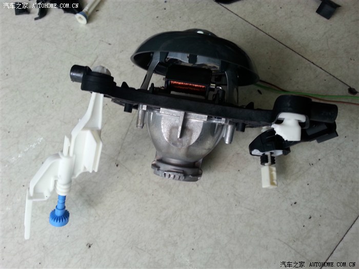

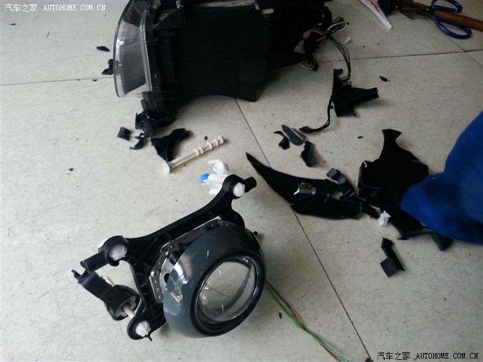

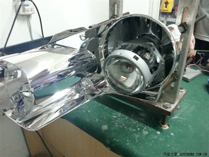

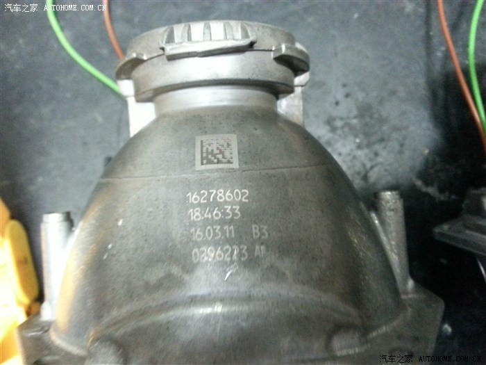

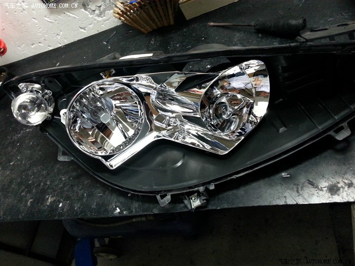

进口海拉3双光透镜就是从这个砸掉去出来的,此灯是宝马5系的

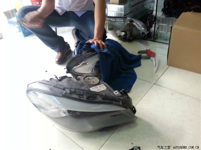

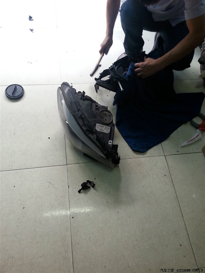

开始砸

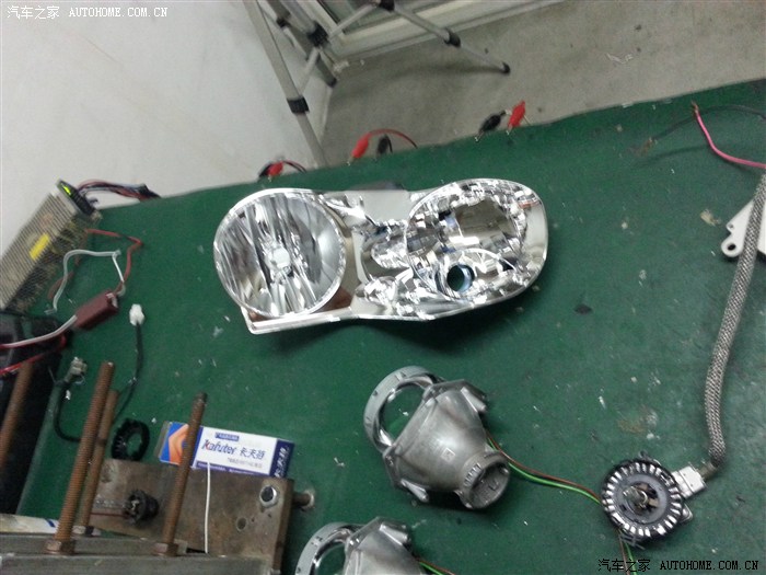

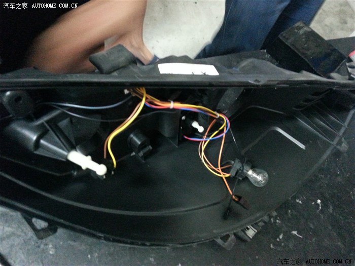

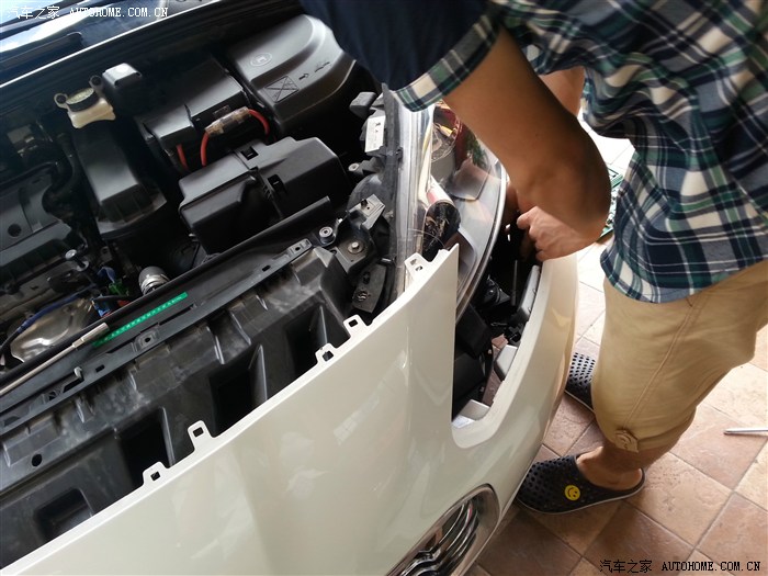

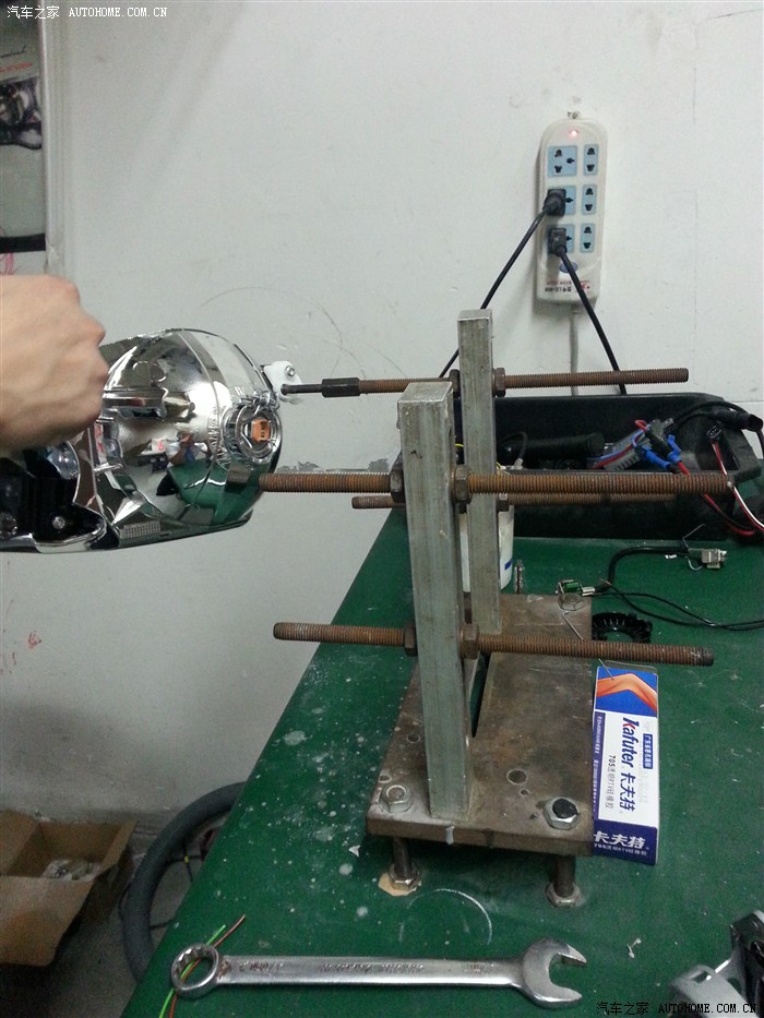

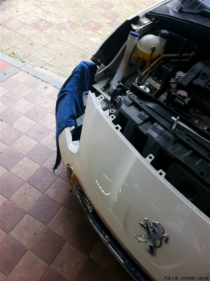

开始拆308的灯

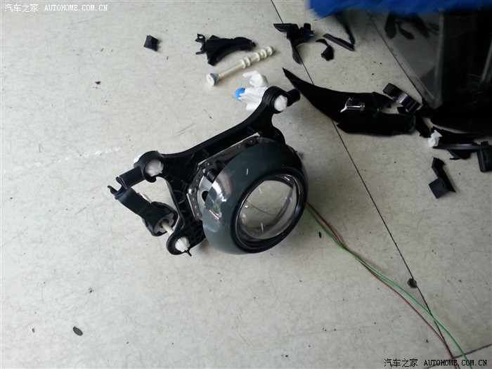

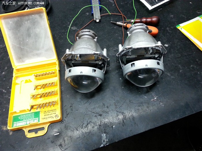

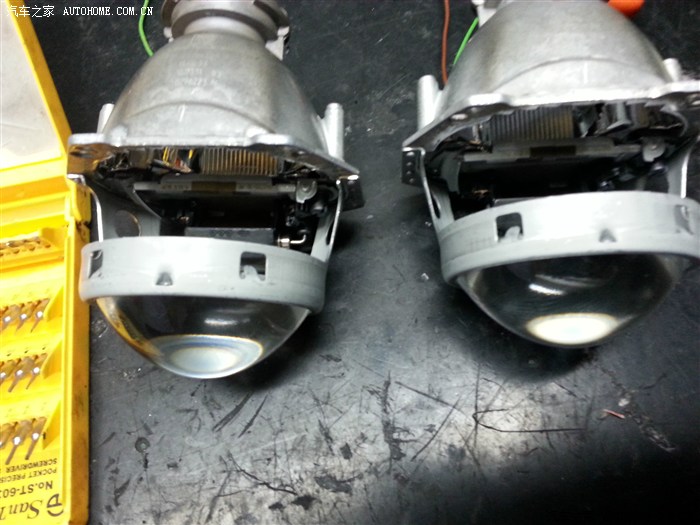

进口海拉3双光透镜近照

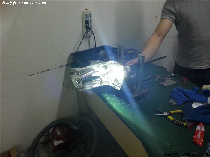

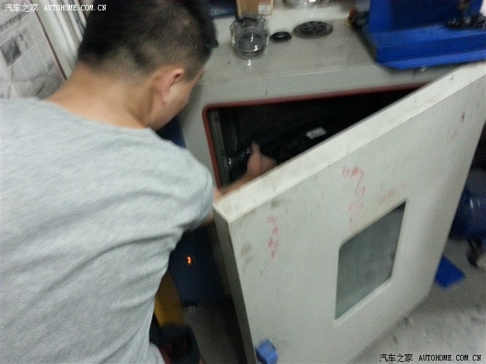

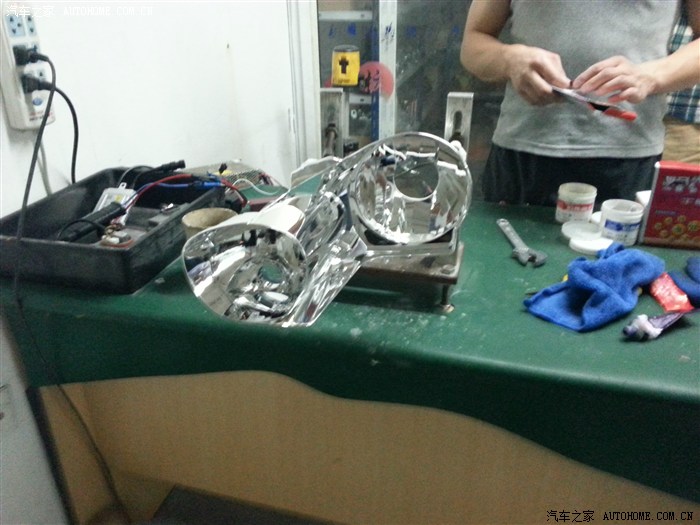

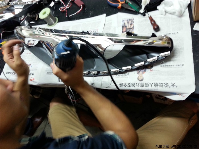

308灯拿进烤炉拷,

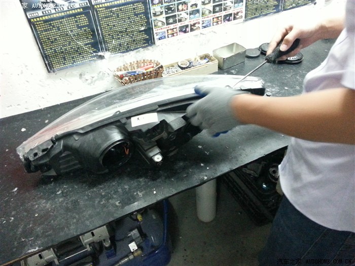

拷完之后开始撬灯壳

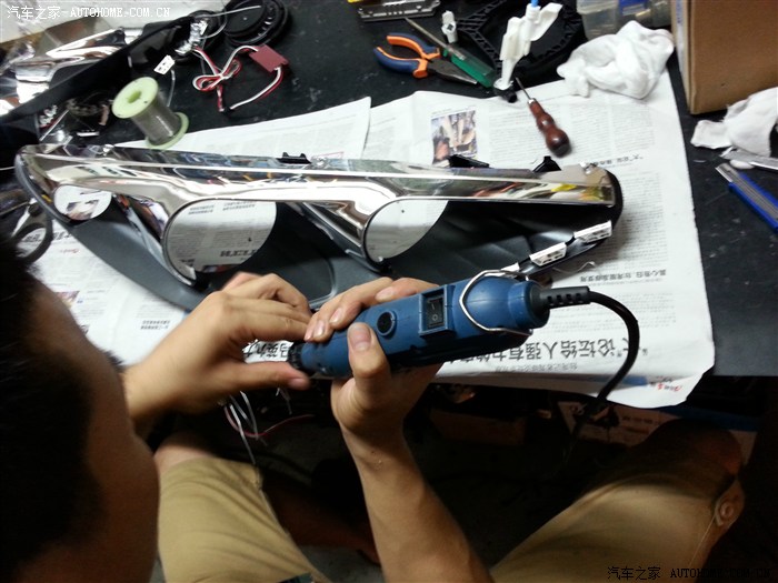

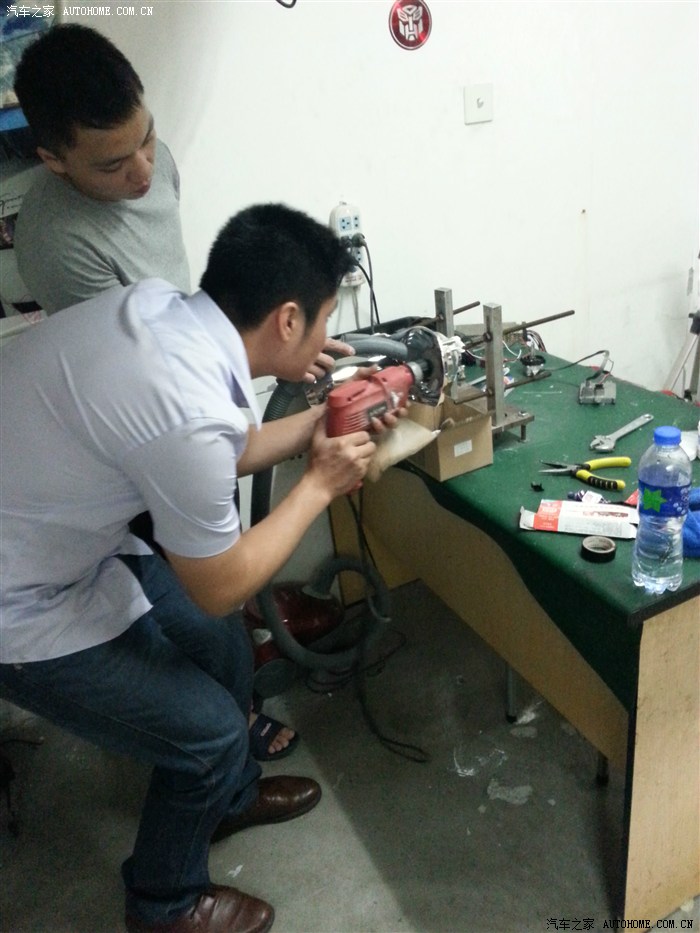

打了个懂准备装透镜

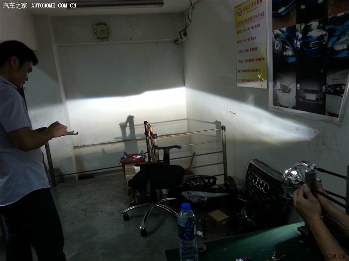

调灯光

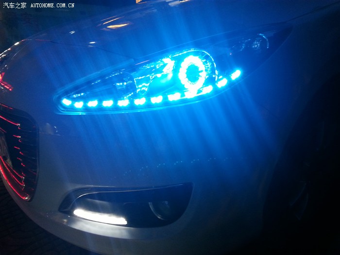

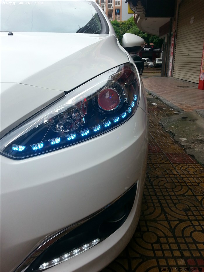

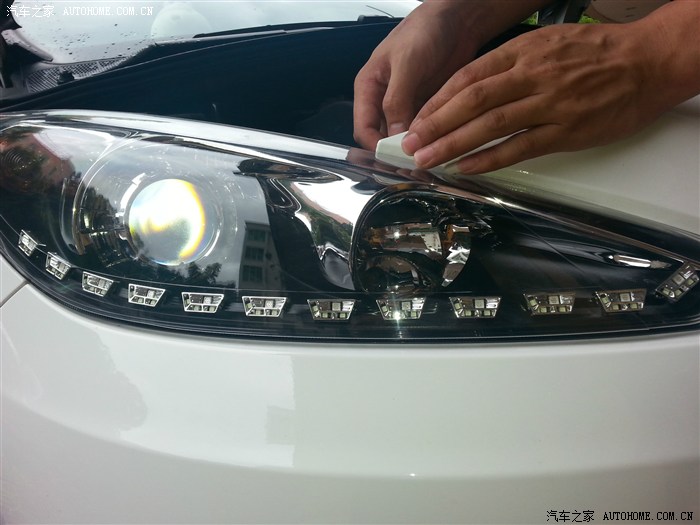

装冰蓝泪眼

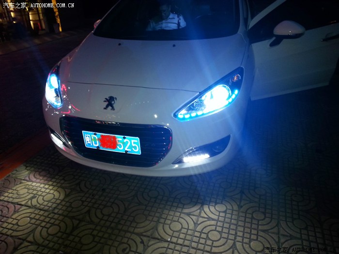

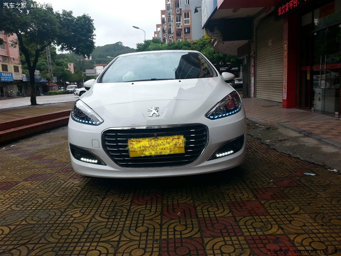

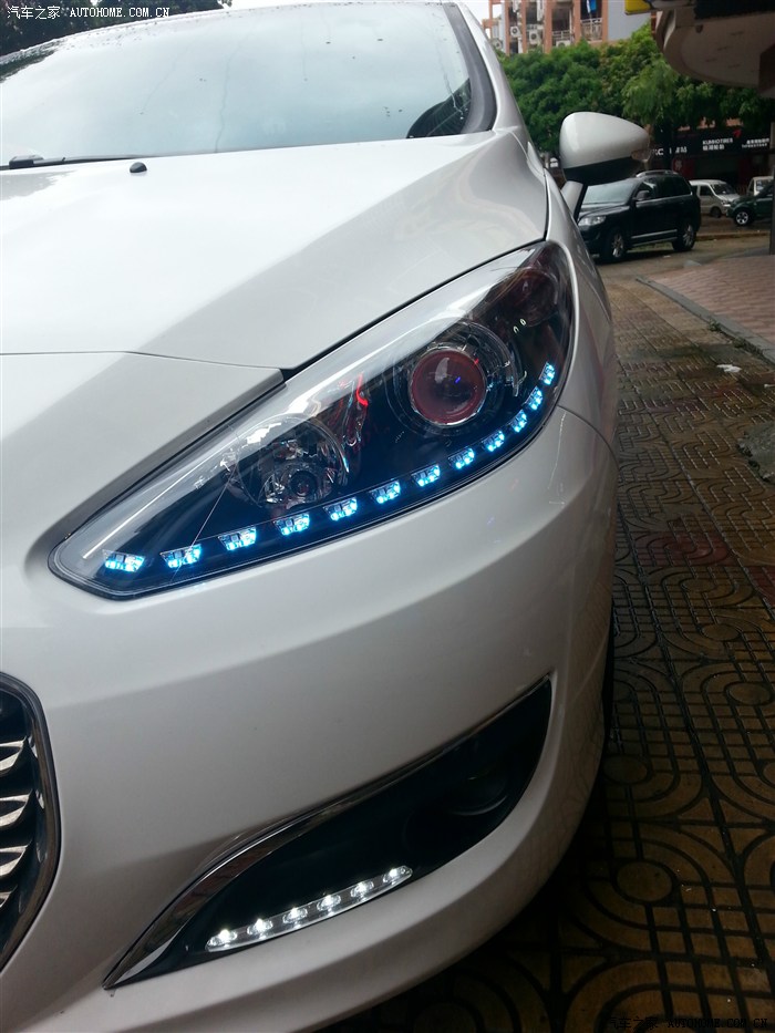

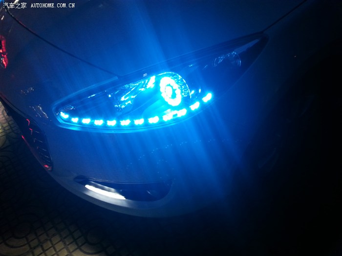

全部完工,看效果咯
后来觉得冰蓝泪眼和冰蓝天使眼弄一起很不协调,最后又费了好大的功夫取下了天使眼装上了恶魔眼
因为是白天的光线问题,另一边恶魔眼有点不清楚。下次有时间拍个晚上的效果。

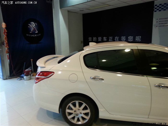

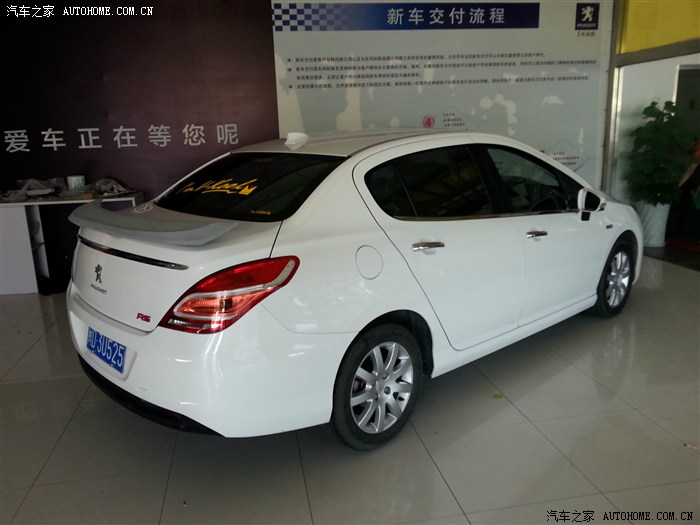

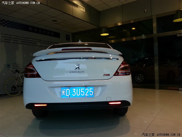

       308的尾翼好像论坛里都很少人安装吧,包括我这边的也基本没有人装。这个尾翼我是找了好久,有琢磨了很久才下手购买和安装的,因为很少人装也不知道效果怎么样等,后来就抱着试看看的心态购买和安装了,好不好看你们大家评看看咯,我自己感觉是很OK的啦。 上图了

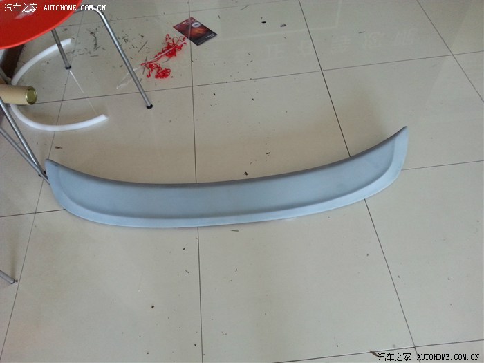

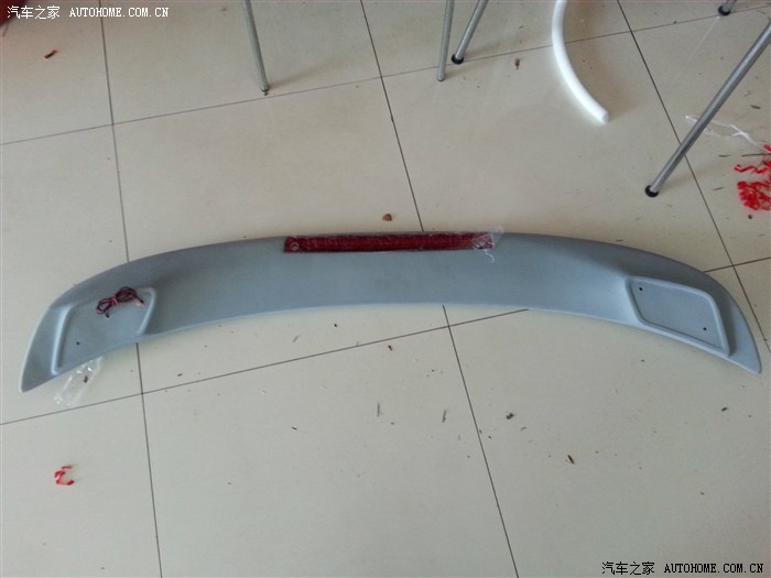

买回来的尾翼是这样子的,要自己喷漆的
带高位刹车灯的哦。

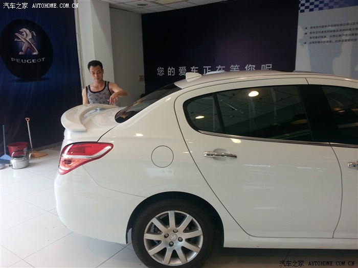

比对下,还很合适的哦

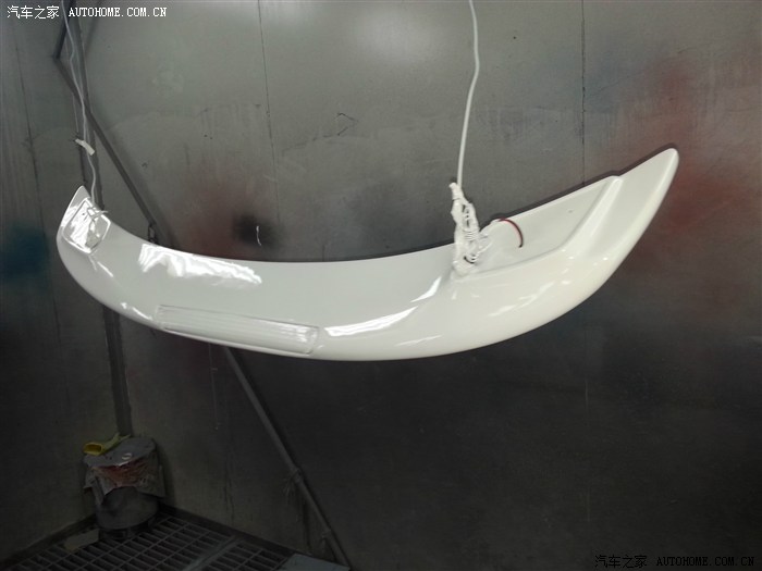

喷完漆

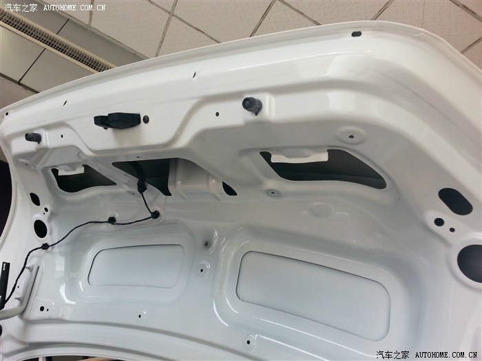

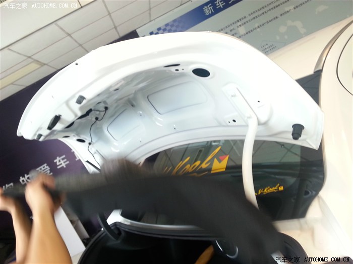

开始拆后备箱

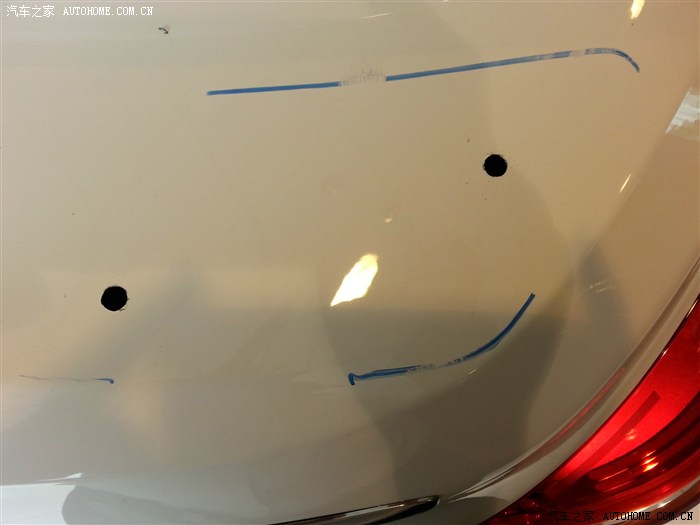

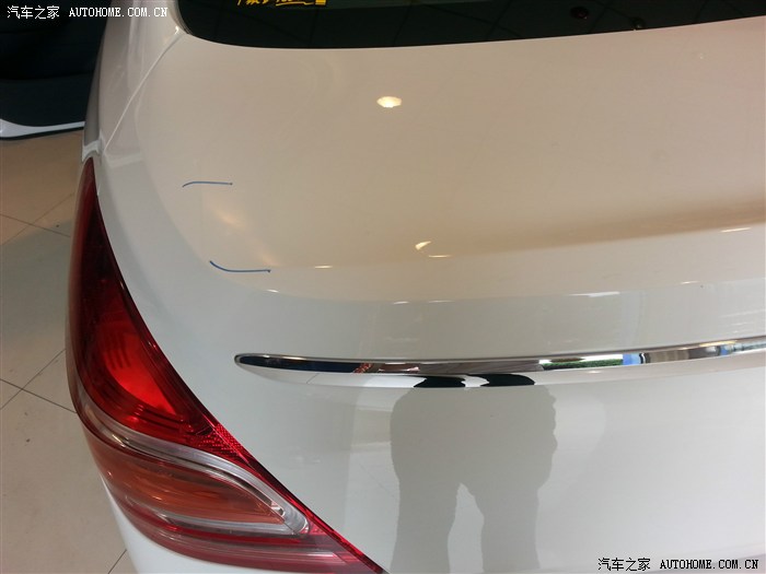

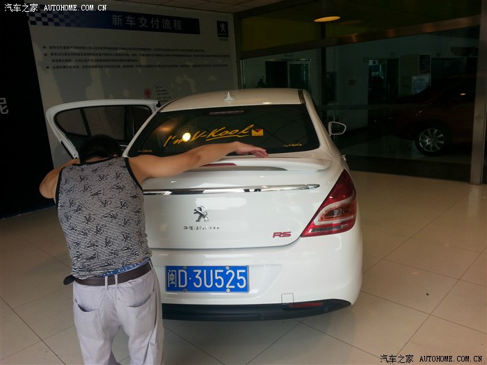

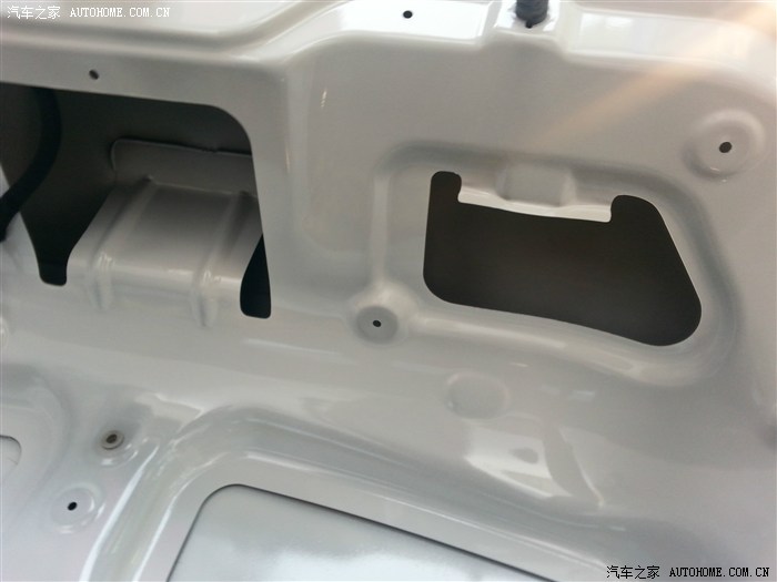

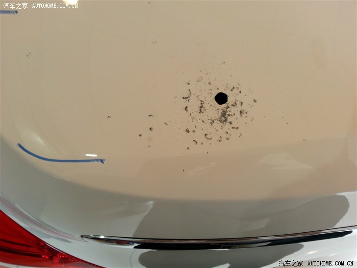

比对下,准备钻孔,
上螺丝安装

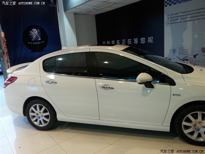

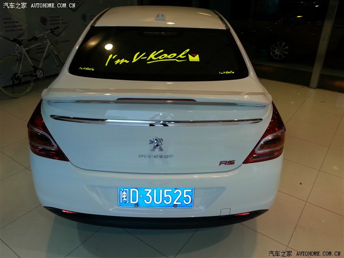

基本完工了
OK,完工
大家看看觉得怎么样呢。
