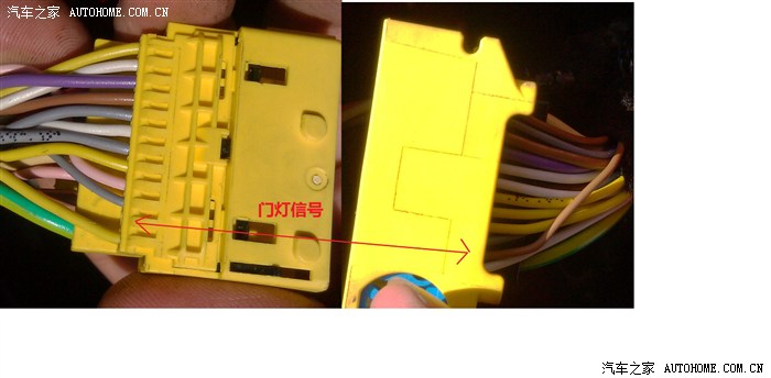

问题出在随后的门灯上。。。
大家的帖子都是09款的这种线束
我拆升降开关的时候看到有3个线束。。。,不过到这步我还没意识到哪里不对,神龙偷偷进化了
我的车是11款时尚版,10月出厂属于后期型,拆开门口的插头,傻眼了!
母头线束是这样滴
公头线束是这样滴
赶紧回家查论坛,貌似和2012款的线束很像,不过又不太一样。
后来上万用表和灯实测,发现母头棕色线(公头缺少的那一根)居然还是门灯线,谢天谢地!(吐槽一下,店家给我做的插针,居然用黄色线代表正极,红色线负极)
最后PS一下,与大家分享研究成果
地线找到了摇窗机的插头,取出插针焊好底线再插回去,因为本人不想破线
黄绿色那个粗线就是地
焊好了,细红线焊在了地线插针上,装好插头
副驾驶一侧,也是缺一个针那个地方是门灯线,与驾驶员一侧不同的是。母头那个线为白色。
地线我接到了升降开关的地线上(黄绿色很粗)
