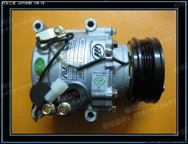

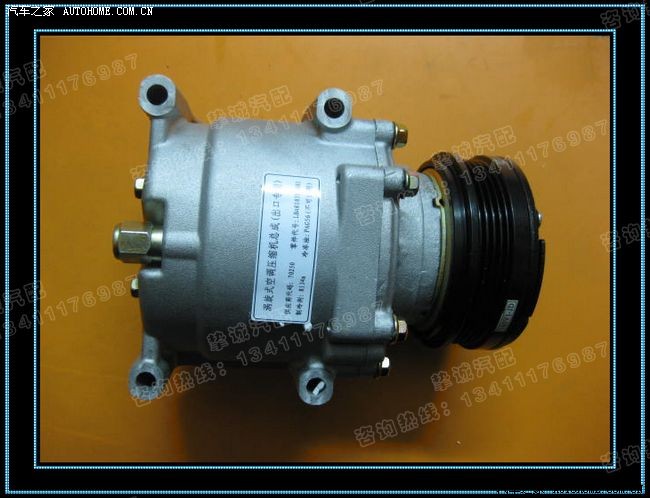

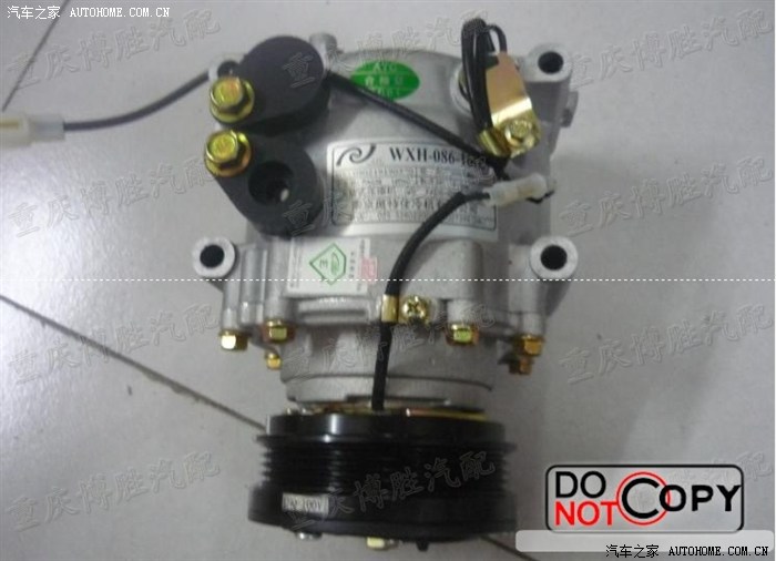

    网上查询一下,力帆1.3使用的压缩机型号为奥特加 WXH-86-16.跟夏利威志、吉利自由舰,中华骏捷的装车件不一样。力帆原厂装车件价格为800元,还不包括运费等。。。。。。。
另外一家力帆配件最便宜了,奥特加压缩机淘宝价为620元,运费要30~40元,到货要650元~660元。

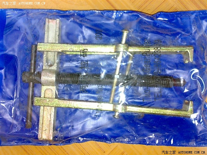

    经过尺量,压缩机皮带轮的直径大约为10.5CM左右,必需用到200#的拉码(横宽13CM)才可以拆下来。这个拉码花了好久才买到的,花的时间精力与这23元的物件相对,只有无奈的苦笑。

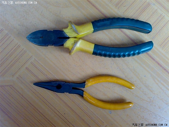

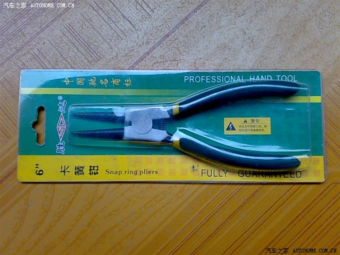

压缩机里面有几个卡簧,这需要用到卡簧钳,找了几条街,终于在一家电动工具店里以10元大米买到,这家店里的拉码只有大号三脚的,太大不适应我们业余爱好者,只好找别家店看看吧,

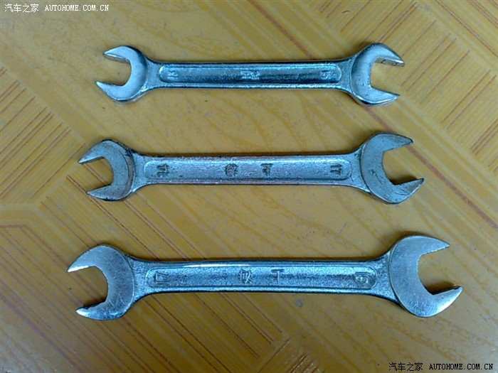

这是拆解发电机与压缩机必须用到的辅助扳手,在狭小的空间只有用开口扳手才可以套进螺丝帽去,其他的主要用棘轮扳手方便一些。

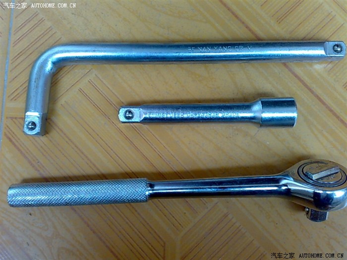

拆解发电机要用到的棘轮扳手,加长接柱与弯头扳手,

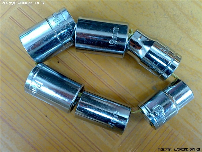

下面的套头型号依次为:12、13、14、17、18、19、这些都比较常用的。

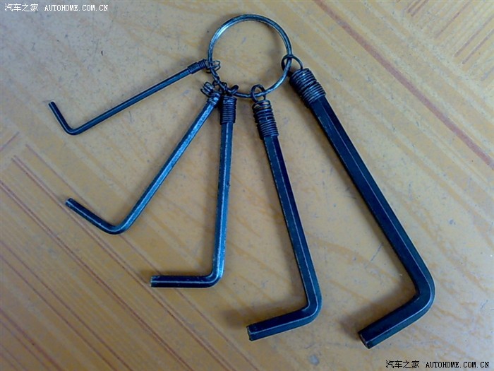

拆解压缩机曲轴平衡块要用到的内六角扳手,这原来就已经有的了,修理一些电动、气动工具要使用到的。

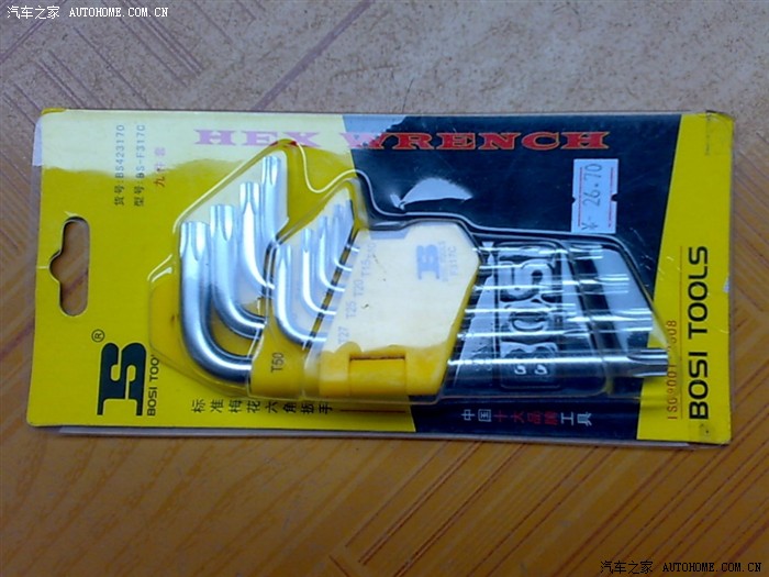

新买的这是梅花内六角扳手,26.70元。呵呵,多一毛不要,少一毛不卖。

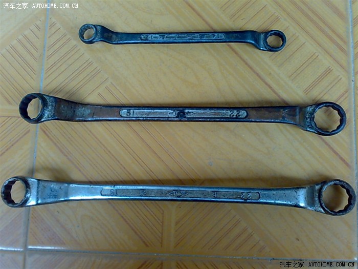

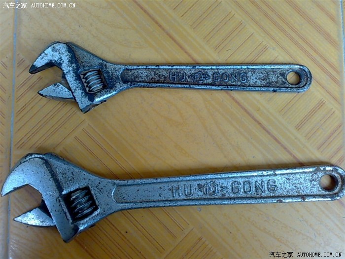

这是原来的旧工具,活动扳手250与300CM的、还有梅花扳手:12-14、14-17、17-19、19-22、一并上来看看。
