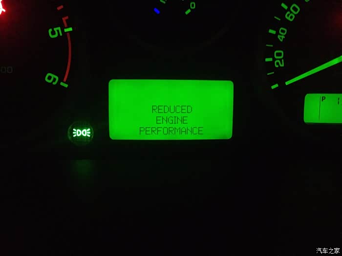

中冷管破裂后会造成车辆转速加不上,速度不过100公里且行驶无力的现象,同时仪表窗口点按进入后出现英文‘性能受限’提示。

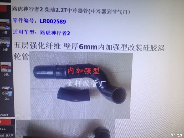

这是宝里购入的中冷管组件,原车件为三段组合式,价格较高且不能单独购买(这俩中冷管中间还有个硬塑料异型管件互接,师傅说这个很少坏)看过坛里的作业贴,再经对比后咱选择这家国产“加强型”硅胶多层帘子布制作的来试试了。
个人用车维修保养秉持可靠+适配再经济或有前车经验之鉴的原则,该用原车件的使用原车件,若可以使用市场配套件的首选原车品牌货,像这类小部件借鉴+经济可靠的适配国产货,质量确也不比原车件的差。

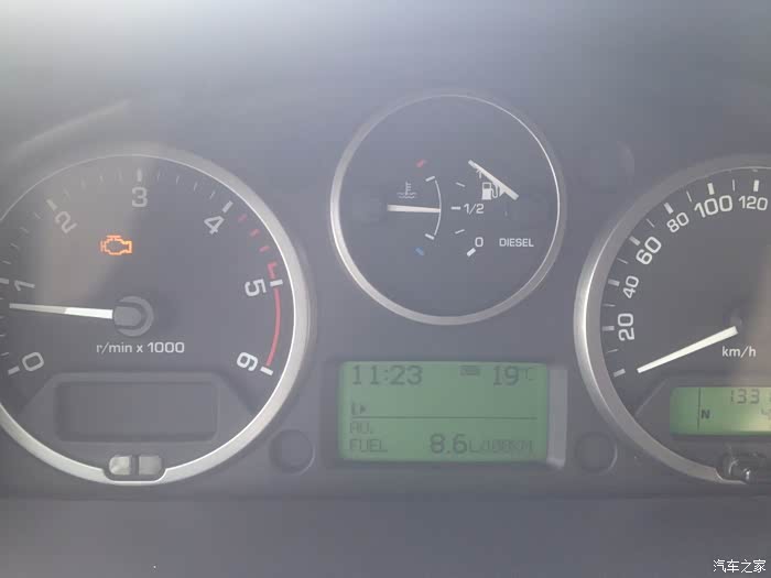

由于中冷管的破裂,今天去师傅店内的途中,发动机黄色灯也点亮予以警示了。

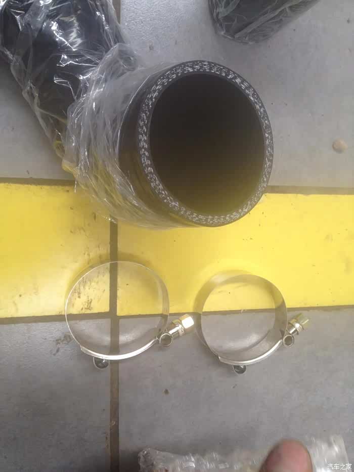

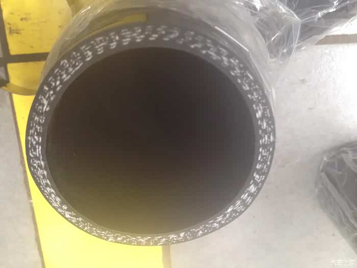

新购入的中冷管,5层帘子布+硅胶制作,看着质量还不错,挺扎实的。另外,这个部件师傅不建议使用那种改装为不锈钢制品的(在高温机舱内极易吸热,反到散热性不佳)。
配套来的紧固卡件,好是好,不过这个没用到,因为套上后偏紧了点,后续工作不好操作,所以还是用的原车的。

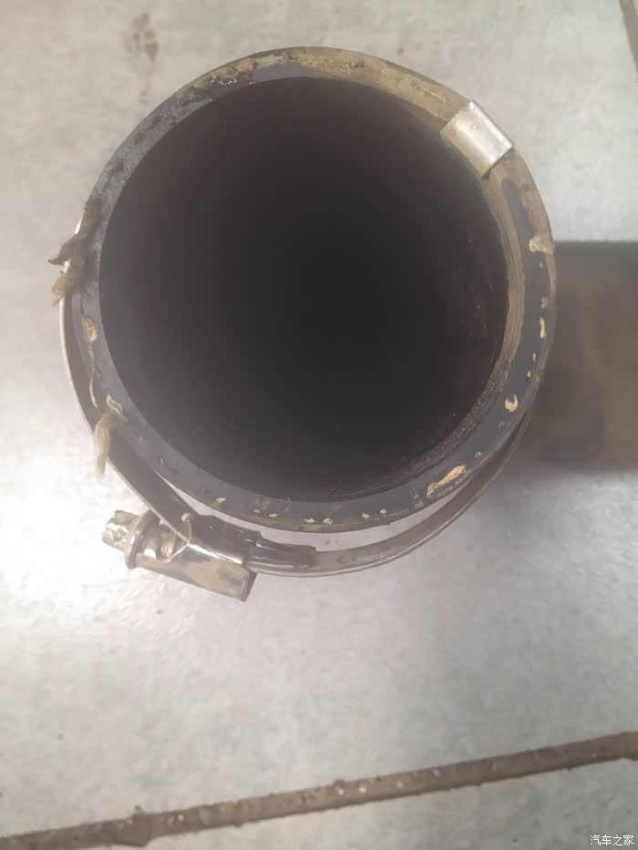

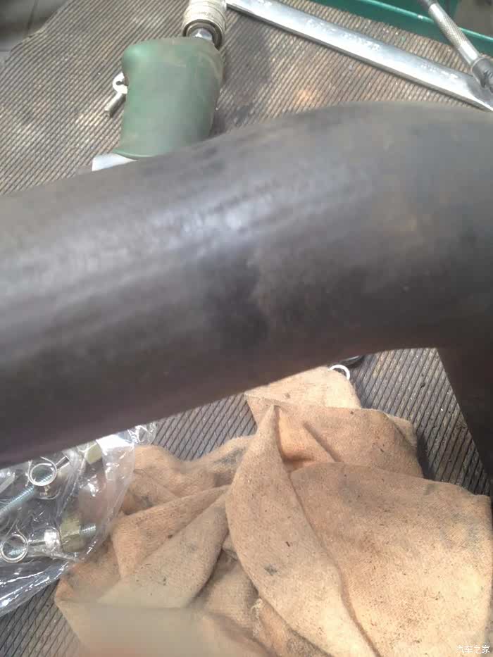

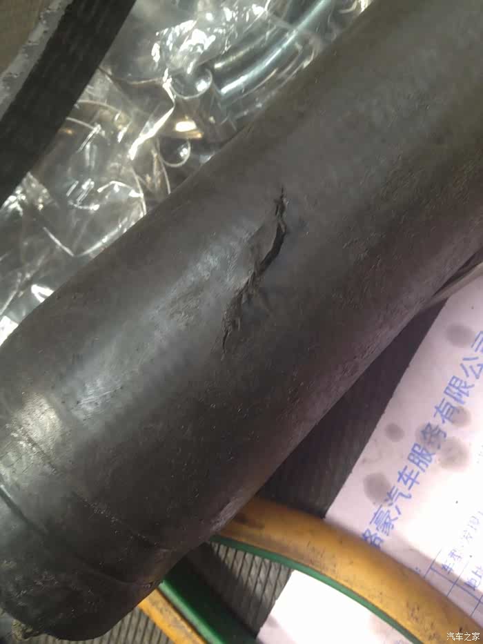

这是旧的中冷管,老化明显,帘子布只有一层,貌似为普通橡胶制品。

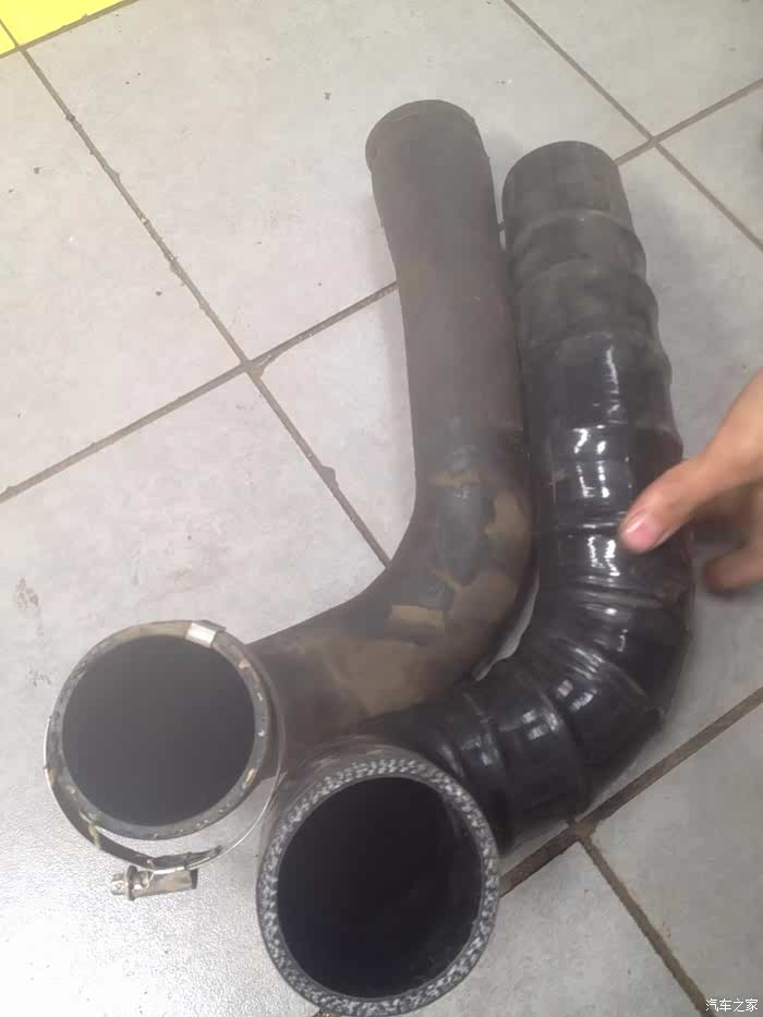

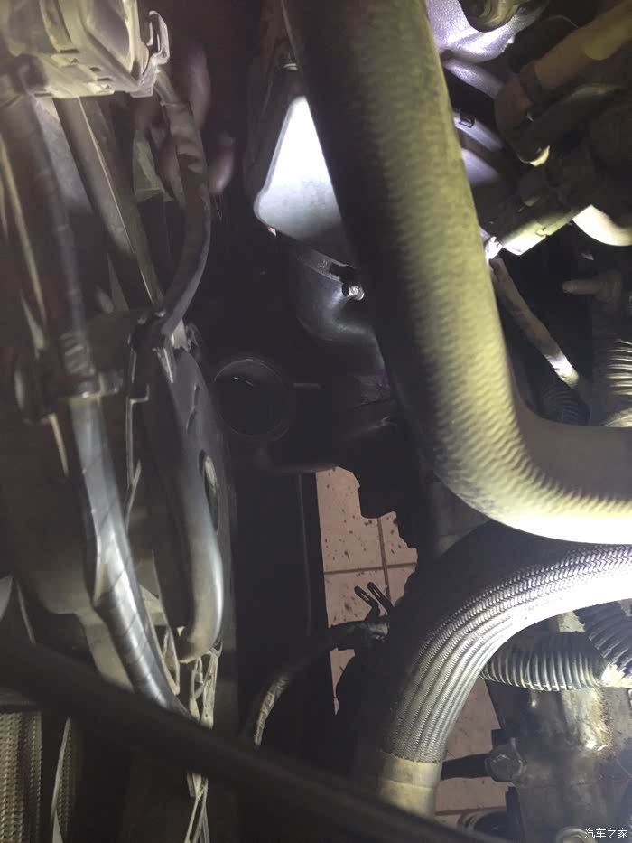

中冷管新旧件对比,新件由于加强了管身(管身中间间断有钢丝环)同时采用多层帘子布+硅胶制作,筋骨比原车橡胶件硬了点,安装时还是费点劲的。
我的是中冷长管破裂,有的车友是短管破裂,咱正常使用5年了,该更换的时候跑不掉了,有的车友更换得更早;

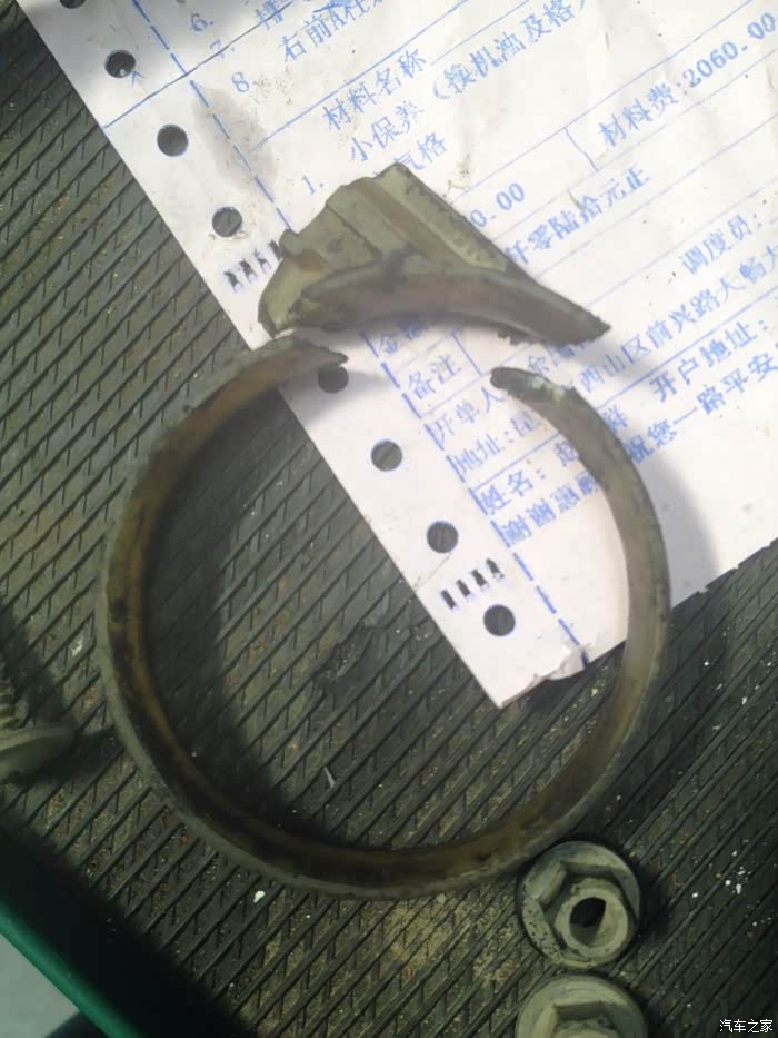

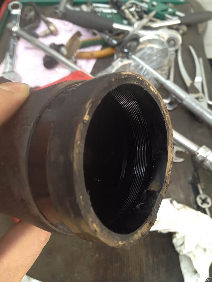

这里提示下:原车中冷长管有个外塑料卡套把管子套住后可以固定在车身上,由于新件为加强型,外围尺寸稍偏大,这个外固定卡环也就无法继续使用了,小师傅在拆卸时用力过猛造成断裂,还好还好...... 自购新件由于定型了,貌似也稳当且安装后基本不和车辆其它部位接触。
前图的塑料卡环就是套在此图管子中间有黑色痕迹的那里了。

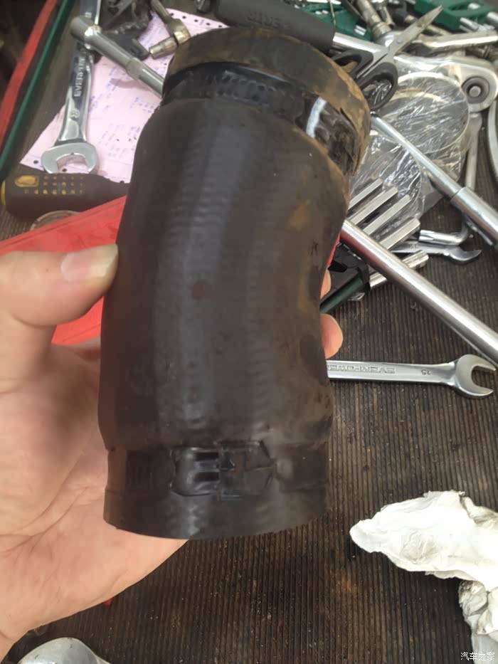

短的这节中冷管虽然现在还能用,但与其再折腾不如一次性处理掉隐患项目,这次一并予以更换。
目测时间也用不了多久了,管身用手捏着明显有点偏脆硬了。
短的中冷管安装中,更换也是费时费事,建议大家估摸着里程和使用时间,把2个管子同时买来备着,以免突然破裂后无法及时更换,一次性予以更换为佳,真不用舍不得啊......

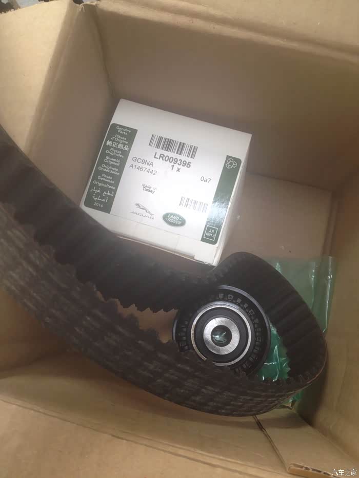

正时皮带组件;这玩意以前见车友作业贴里的一位跟楼车友说25万公里还没换,这厉害了,但我个人真心不敢,N年前用车见皮带断了背去大修发动机的也多了,根据坛子里部分虎友的更换反馈以及本次实践,个人觉得小虎正时皮带组约15万公里左右更换是可控的,好运气不会在每一位车友身上发生,究竟何时更换最好?每位车友的用车方式也不同......大家自行判断吧。
正时皮带、涨紧轮、惰轮。
原车进口盖茨皮带,宝里售卖的盖茨维修市场套件约650-900米,有车友反馈应为国内配套生产,虽然这样,至少比某些标称所谓进口配套件的更靠谱。
涨紧轮产品包装盒。

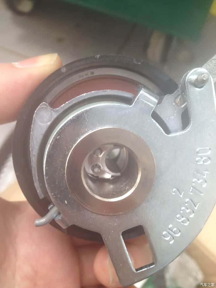

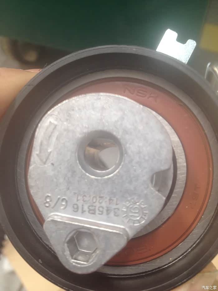

NSK出品的涨紧轮组;更换正时皮带时同步更换掉2轮组是为了新的正时组件发挥出最佳工况。十几万公里的使用,原组件正常的使用磨耗自不用说,涨紧轮的弹簧效能肯定也已经降低了。
NSK出品的涨紧轮组。

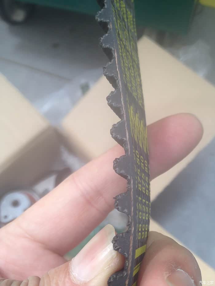

新的正时皮带侧面。

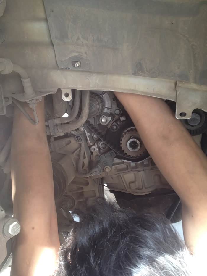

师傅更换正时皮带时先取了整车电瓶的负极断电,再把启动电机下了以便腾出空间操作,从曲轴正时定位点直接定位,这样安装虽然费事费时,但安装出来的定位点更标准。

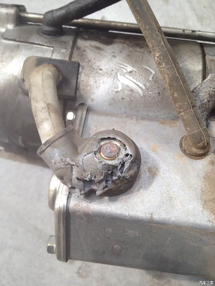

拆下启动电机后发现这个电机正极的防搭铁胶套居然因高温情况有熔化现象,师傅说小虎车系这里几乎全一样......
不过还好,据说这样使用不会出现其它异常情况。

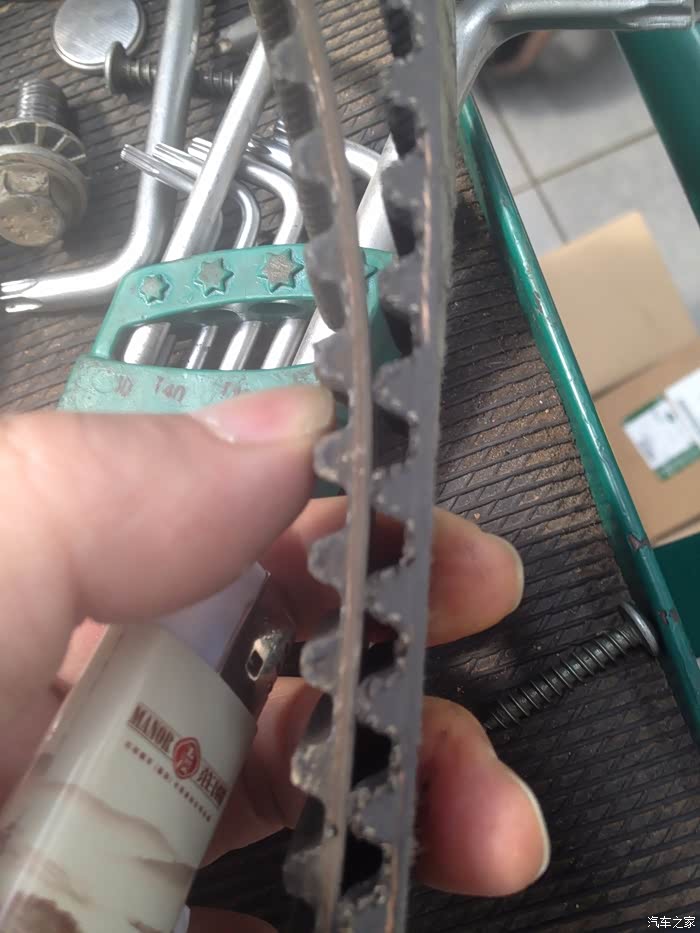

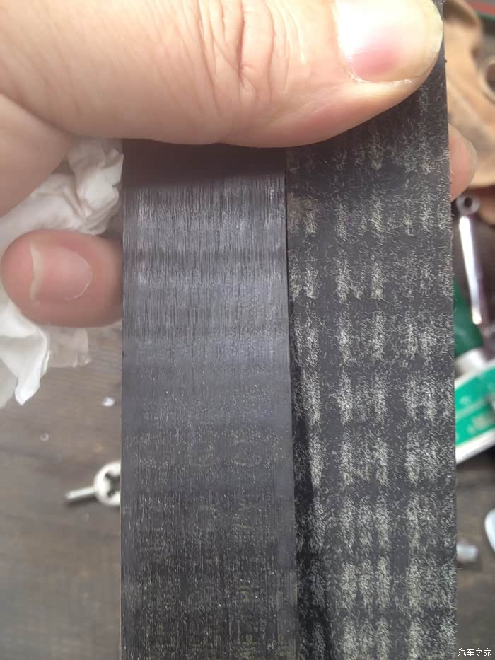

新旧正时皮带对比,左旧右新,差异还是明显的,虽然看是还可以使用,出于保险,在安全使用期内提前更换不为过;这玩意,后期谁也不能保证你可以安全使用到何种里程数。
随着使用时间和里程的增加,师傅说旧皮带很难仅凭目测观察来判定还否正常;在更换皮带的同时,咱顺便检查了下水泵是否有无泄漏(其实,这个部件在标准维护中也应同步更换)。

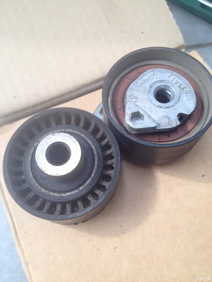

旧的正时轮组,涨紧轮感觉到有轻微旷量,为让新部件发挥出最佳使用效果及一次性解决隐患问题的考虑,咱毫不犹豫的一并将这2轮组同时更换掉了。
按正时点位标准程序进行定位安装......费时、费事、费工;组件已经固定,师傅继续下一步的复原安装中。

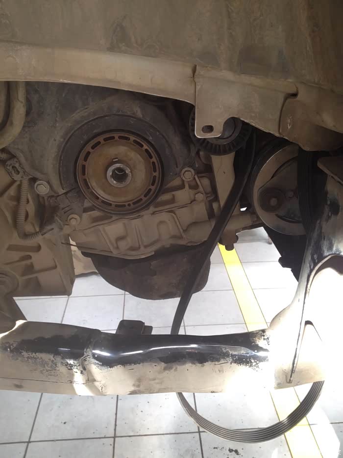

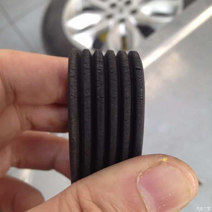

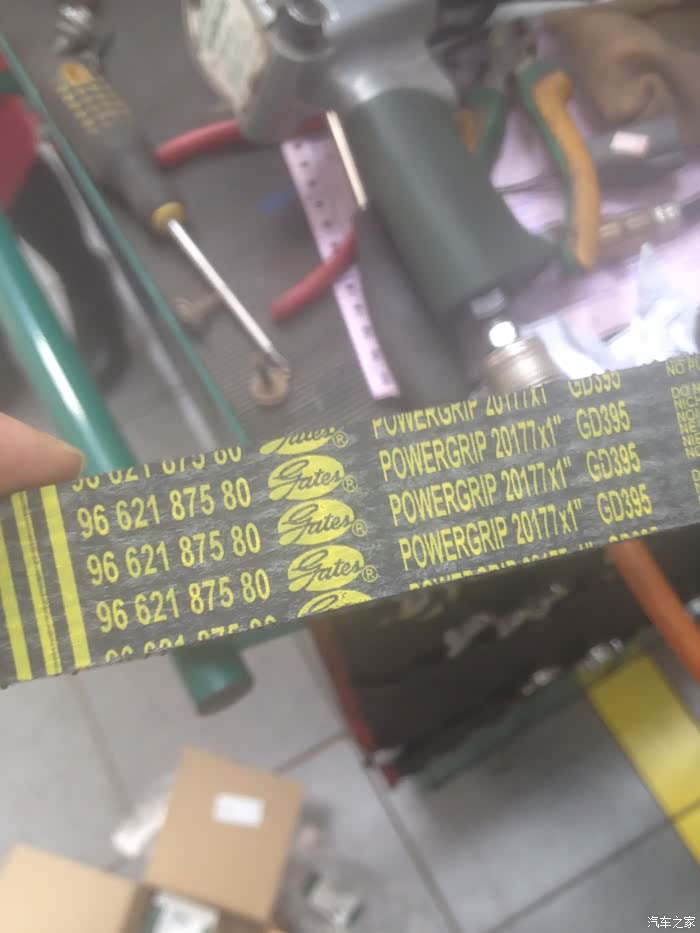

继续恢复,顺便检查了下外发电机皮带,目测外圈皮质暂时完好,但反向反折查看内圈时看出明显的老化纹路。这个皮带日后更换时方便很多,如果断裂时会造成失去方向助力等故障。
原车发电机皮带5年13.3万公里使用情况,师傅说可以暂时先用着,日后每1万公里来保养时随时注意检查,必要时在可用期内就予以更换(届时,若使用原车套件更换的话,费用约1000多米)。

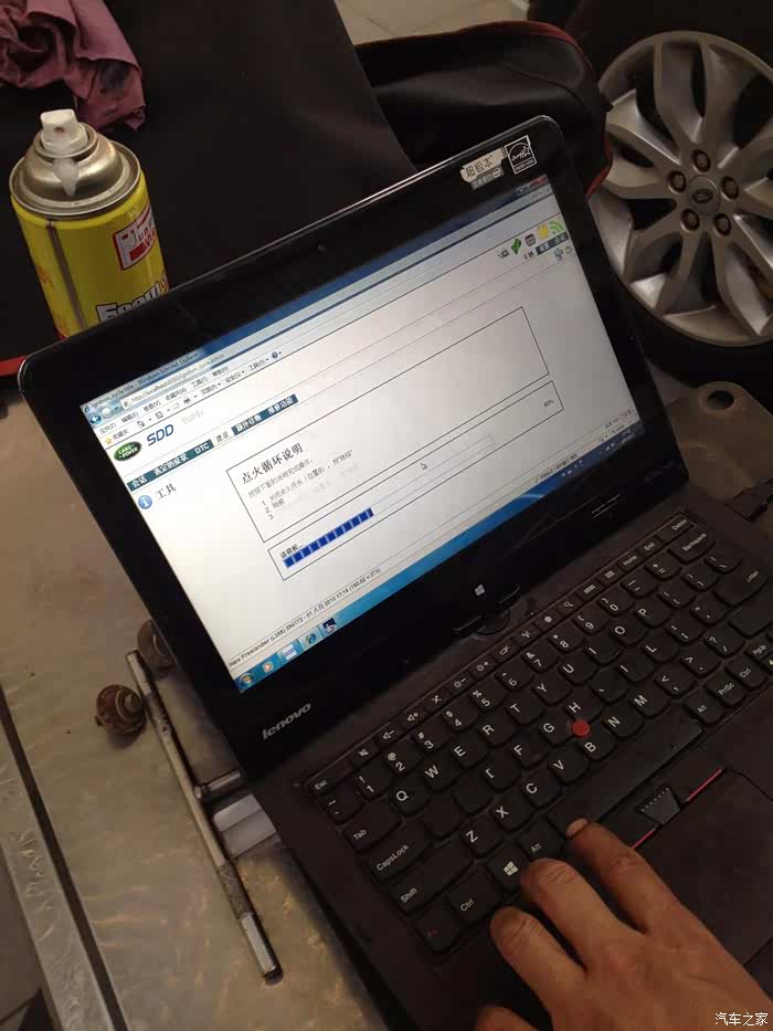

最后,使用电脑检测或清除故障数据,本次维护历时4个多小时后终于一切 OK啦
