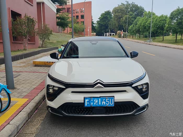

论装前雷达的必要性!装了!
老款的凡尔赛二级车,居然没有前雷达
对新手不友好。但是2023新款+1元居然能啥都给,包括360和前雷达以及电尾。

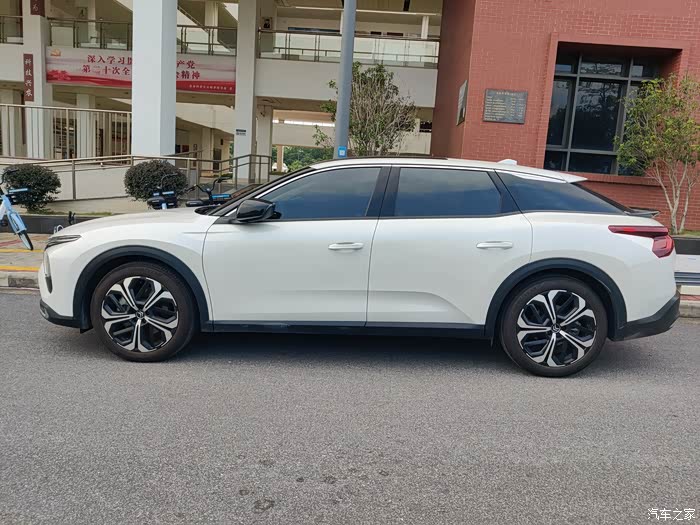

能看到新装的前雷达吗
顺便放个侧面
这张再看看雷达

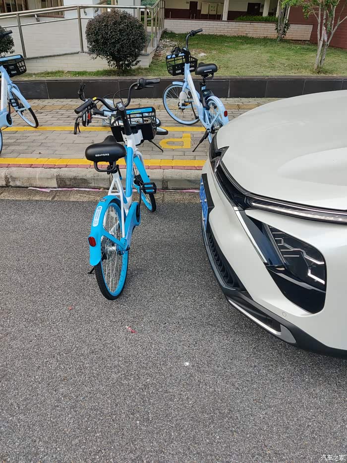

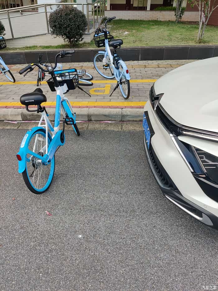

看看效果
我不想花钱搞锦上添花的事情,所以就只选择了前雷达
效果测试:30公分报警急促
测试效果:这个距离开始报警提示

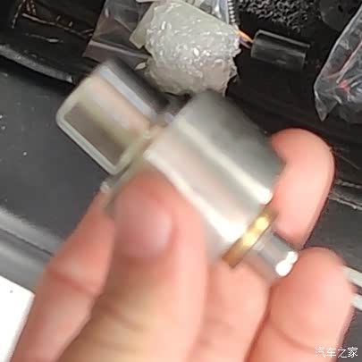

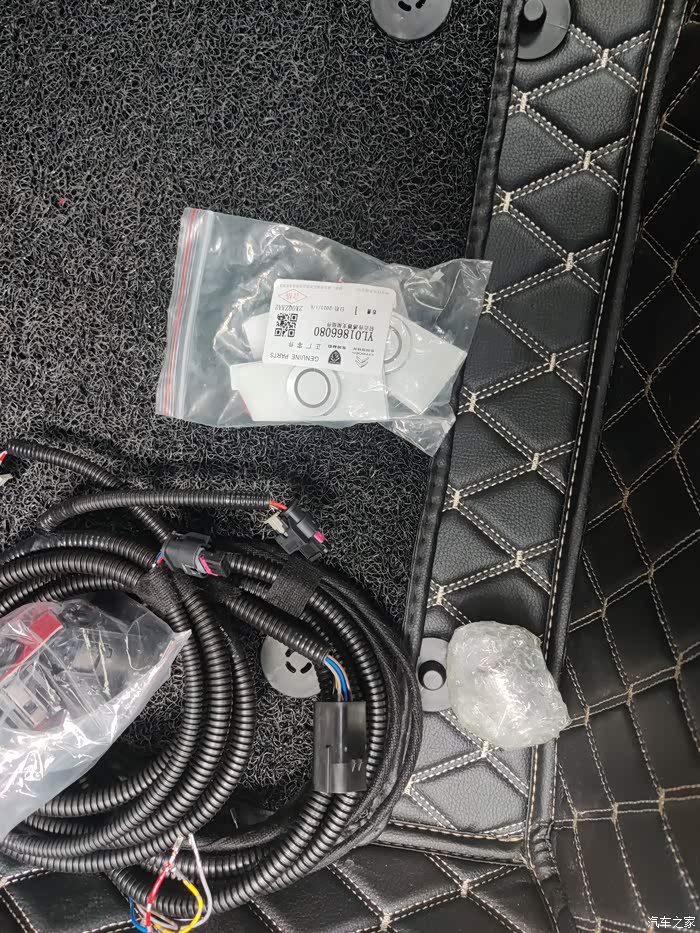

前雷达我网上买的原厂件,700元,包刷机入车机,雷达是原厂的,线束是外面定制的(据说比原厂的质量好)。
线束和雷达
发货过来可以让加上开孔器(专用开孔器),积压开孔的,不是钻头开孔那种(这种不适配不美观容易留毛刺),还有专用数据线。不在4S装这俩最好要上,用完寄回去就好了。
专用钻头,不一样!

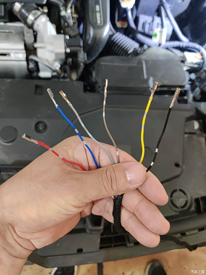

线束,比原厂的粗,每个线束有标定的
