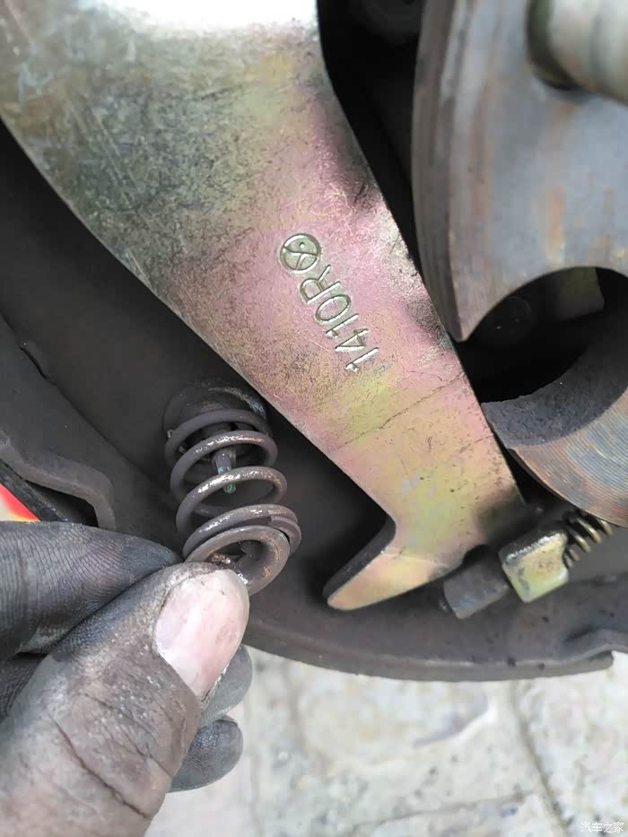

松手刹,拆掉粉色的两个销子,绿色的弹簧,黄色销子,橙色螺母,准备好手机多拍些照片,拿不准怎么装时,有个参照
这个螺母不太好弄,我是用锤子敲下来的,不要敲坏了,垫上木方。它是固定手刹和限位铁片的,拍好照片,记录下原车是怎么安装的,不要安反了。
拆完了的样子
怎么拆的怎么装
装完后调节手刹和刹车间隙。刹车片新的,刹车鼓套不上,向上调节那个齿轮,齿轮后面有个限位片,用细小的钳子啥的顶着,要不调不动。调到可以套上刹车鼓,转动时不太费力并有摩擦声就行了。踩几脚刹车,试下手刹位置,手刹高,向下调就可以了。
