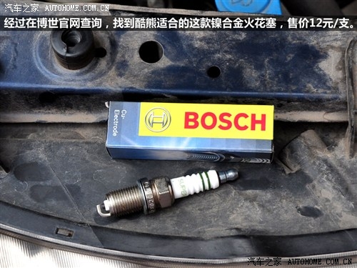

***中需要更换火花塞的车型为长城酷熊1.5L手动豪华版,已经行驶41000公里,原厂火花塞是镍合金材质的,本次更换也选择了同样材质的产品。

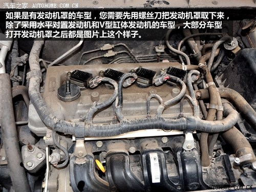

首先,我们要准备好更换火花塞的工具:快扳和套筒,我们所更换车型需要的套筒型号是16mm8mm两种,其他车型可能型号有些不同,但只要能找到拧下螺丝的套筒型号即可。某些车型在发动机上面还有个塑料的发动机罩,要拆下发动机罩,就得看您的车上面是什么型号的螺丝,一般只需要一把十字螺丝刀就能取下来。

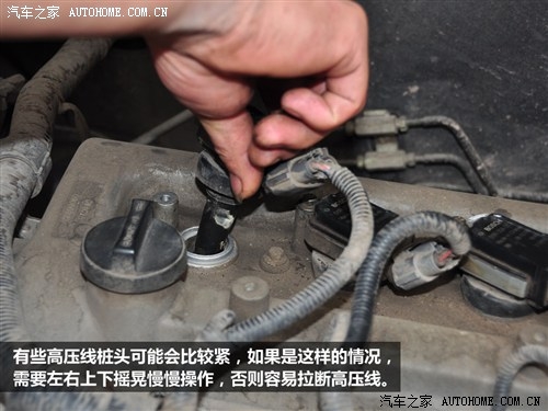

二、拧下高压线桩头

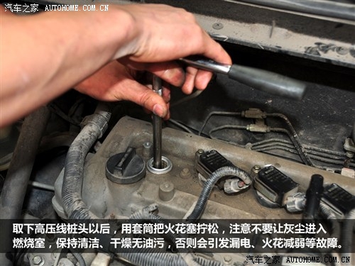

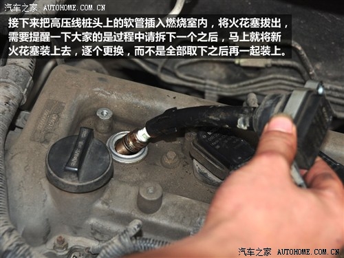

三、拧出火花塞
拧出火花塞以后,你就可以看到你火花塞平时工作的状况了,如下图中的两只火花塞,左边为全新没有使用过的,右边是使用了40000公里以后的,如果拆下来的火花塞都是右边这样的,那么火花塞工作比较正常。

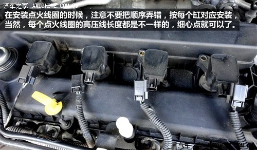

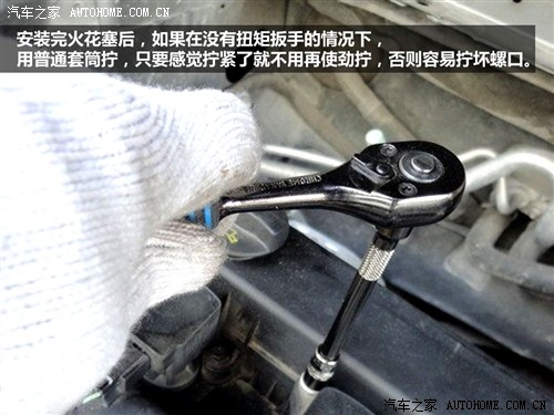

四、安装火花塞
几点需要注意的地方:
    1、在准备更换前,车辆要熄火冷却一定的时间之后再开始更换。
2、注意整个操作的清洁情况,一定擦除点火线圈周围的灰尘油污,如果进入燃烧室内,会产生严重不良影响,尽量戴上手套操作。
    3、拧所有螺丝的时候,要力度均匀、直上直下,以免螺口破裂。
    4、安装完成后,检查点火线圈接线,打火试车
