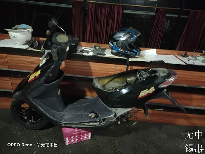

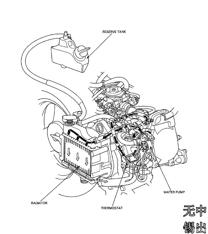

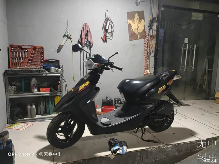

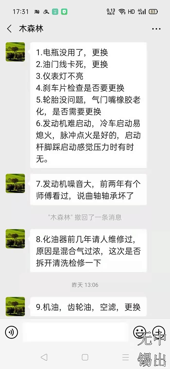

2020最后的维修,外地寄修本田AF56发动机+全车整备。距离2021还有10天外地寄修本田AF56期水冷脉冲点火,维修科学严谨,0几年的产物,麻雀虽小但五脏俱全。做一下预备功课,维修手册肯定少不了,原厂数据维修,野鸡收费标准。

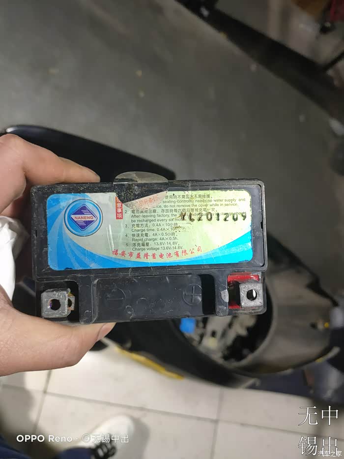

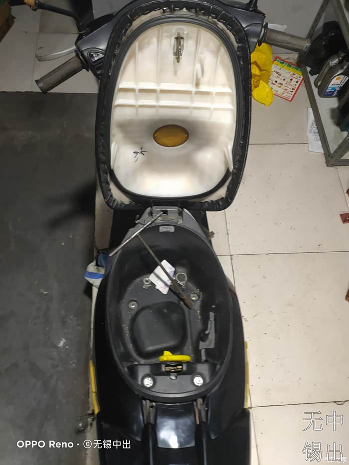

这电池有电年份了

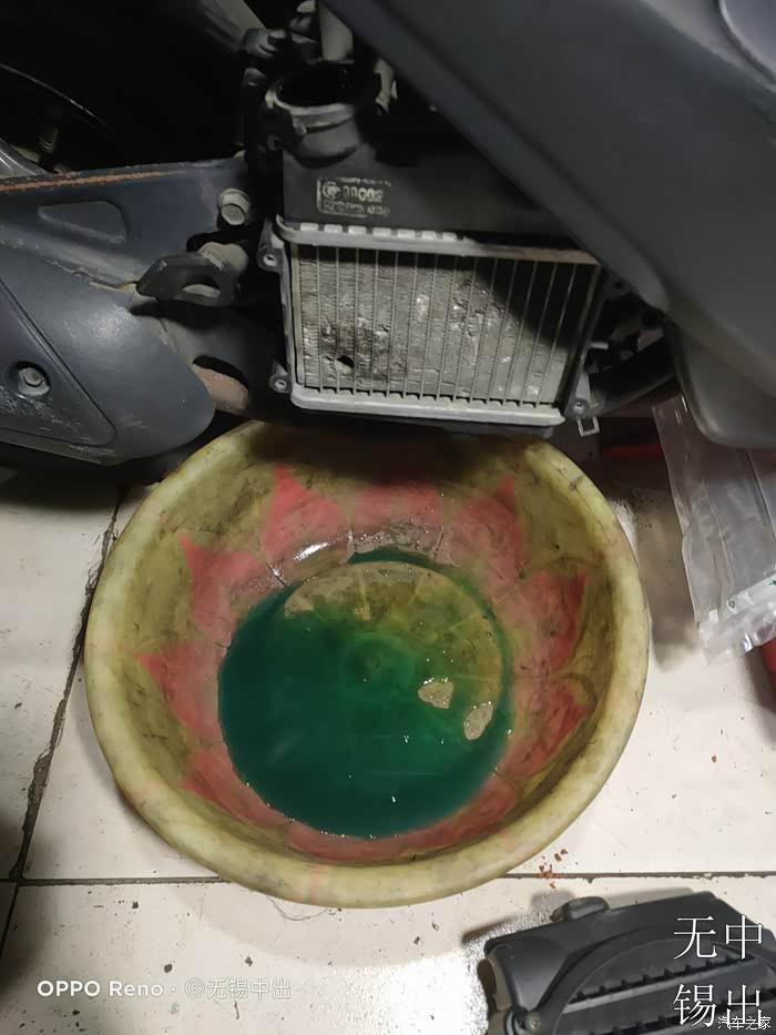

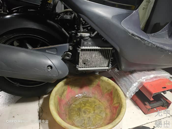

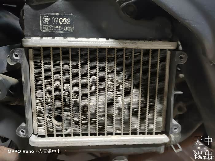

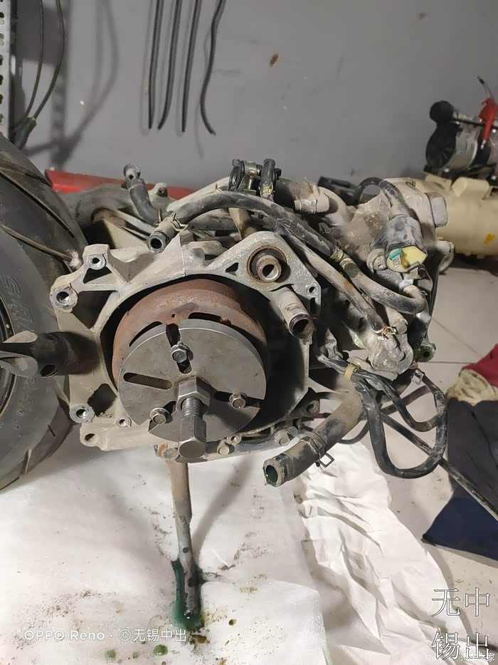

放水,拆下水箱塑料盖,一个洞....车主解释到这是碣石方便运输,水箱都打个洞串起来,这么解释没毛病

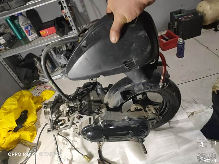

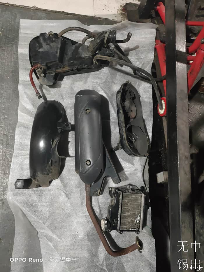

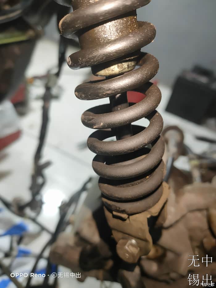

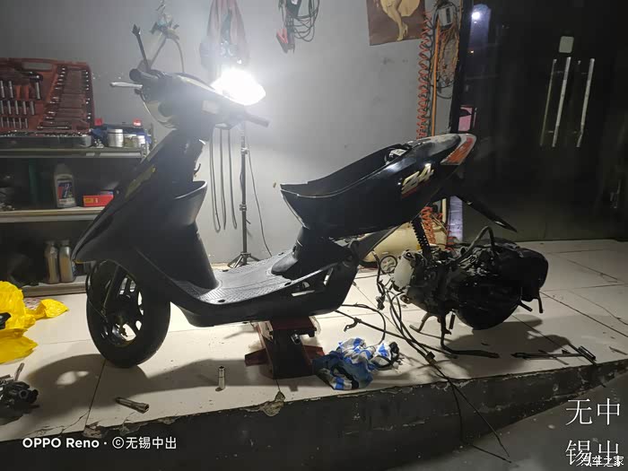

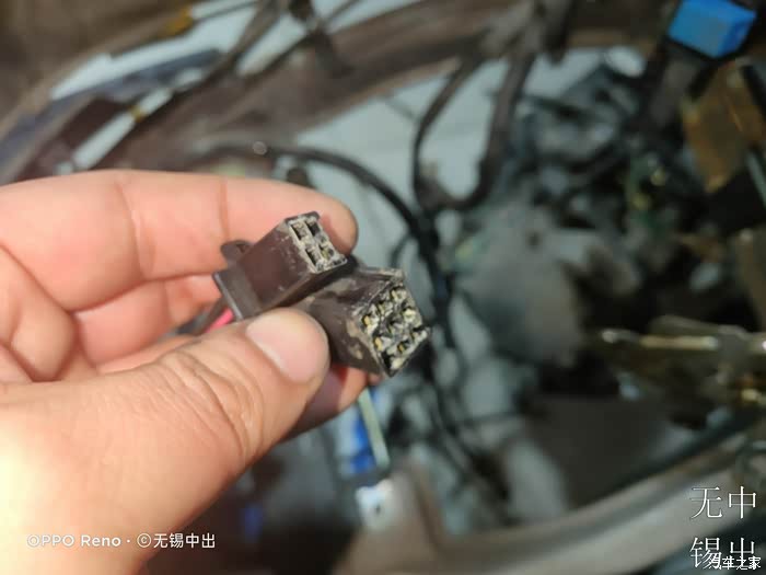

先把线束车松掉,公母插座发霉了都......后减震漏油换一个

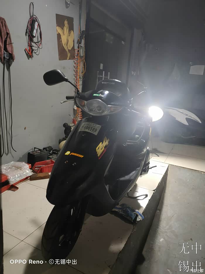

安置一下

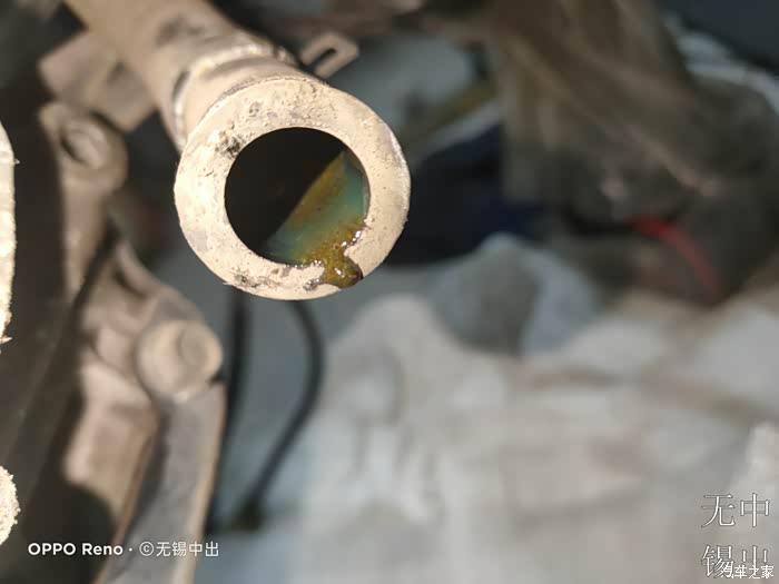

拆解,可以看到尽管车主一直用的防冻液,但是水道里还是有锈渍,所以说定期换防冻液、清洗水箱、水道是很有必要的。

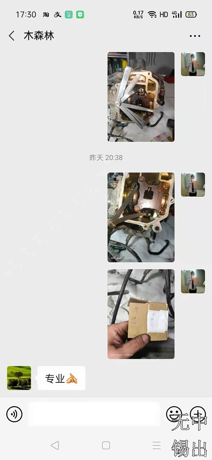

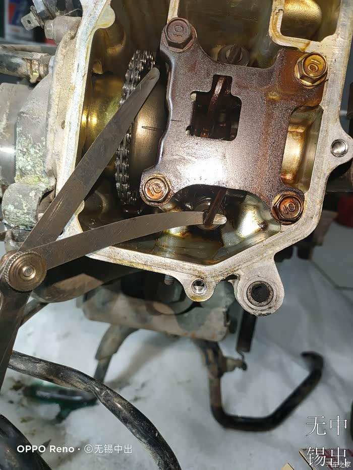

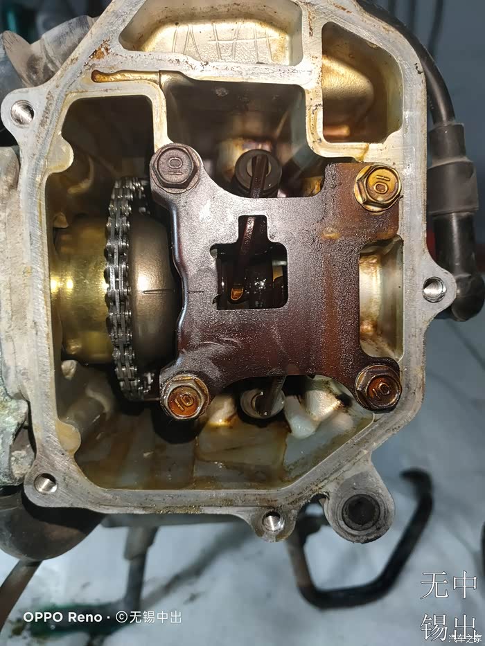

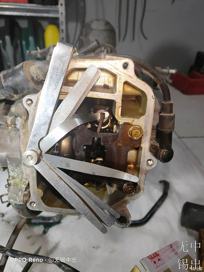

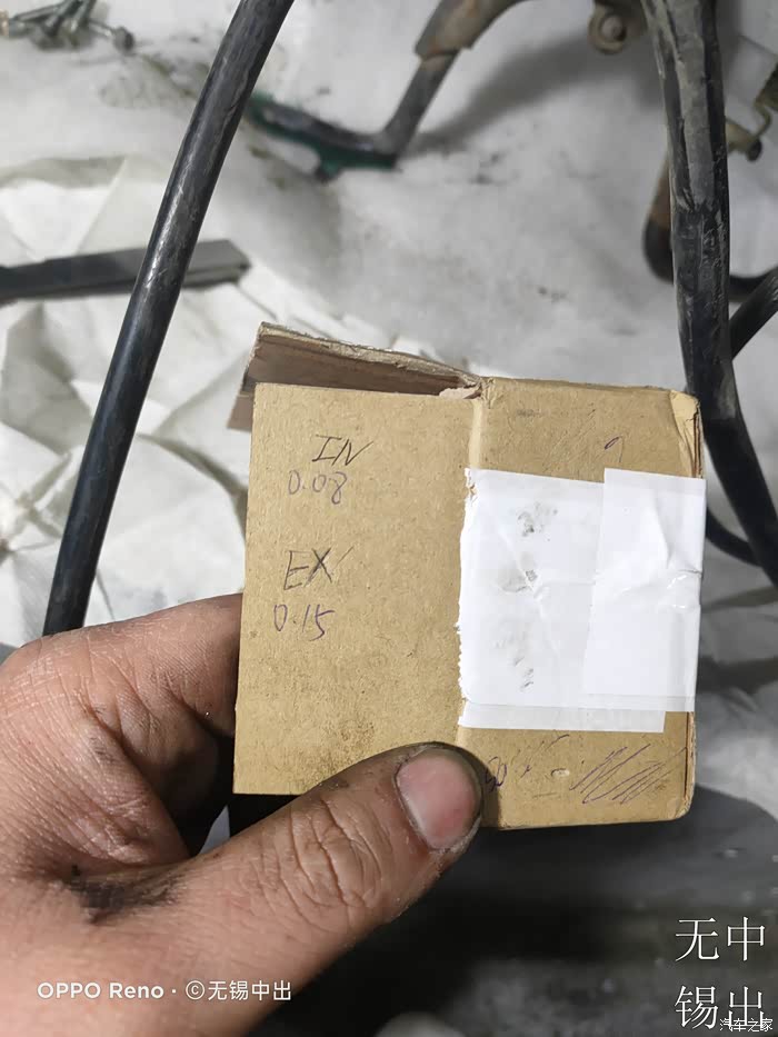

顺便检查一下气门间隙把

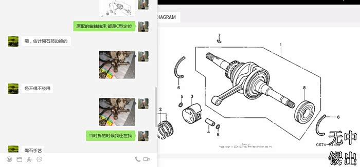

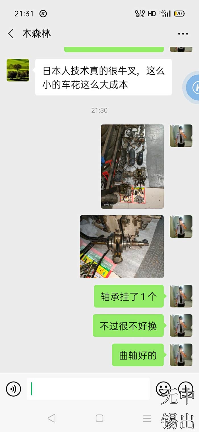

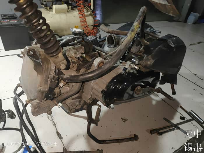

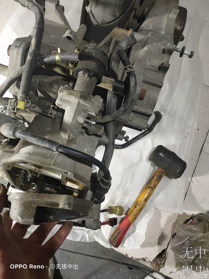

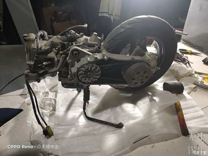

完全拆解,发动机设计有点意思,分体式和哈雷一样。轴承机,采用上下合箱式设计

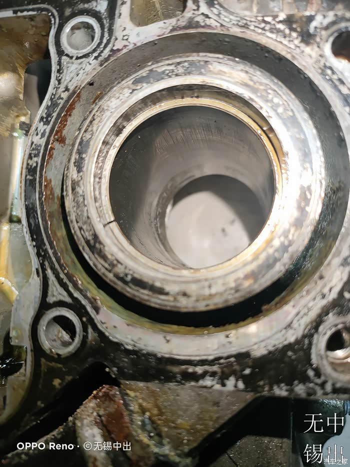

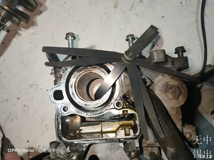

汽缸检查一下,活塞环开口间隙点检

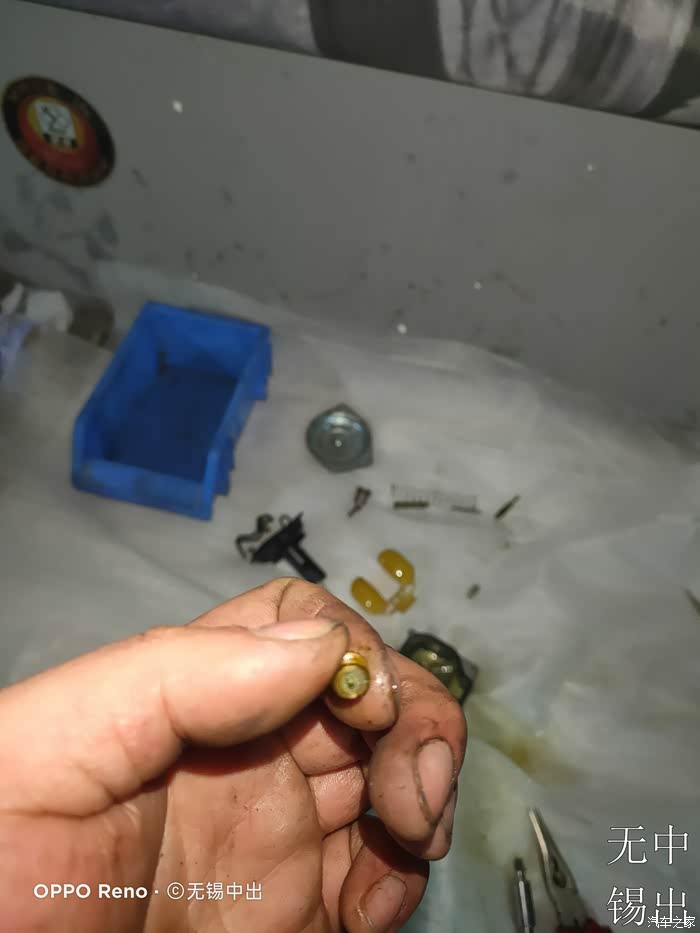

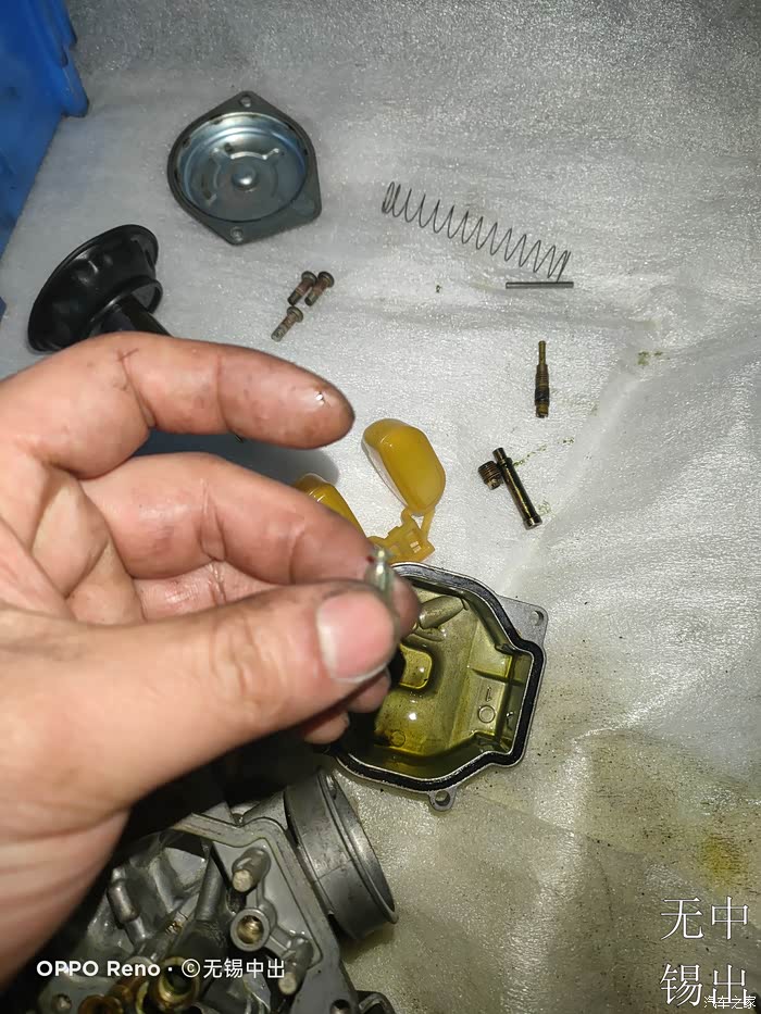

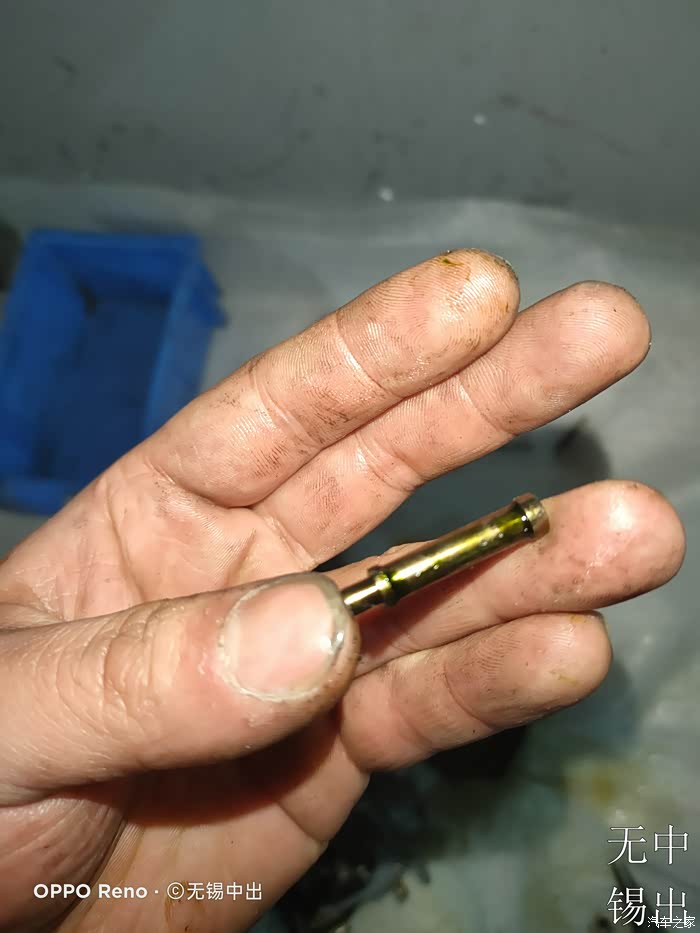

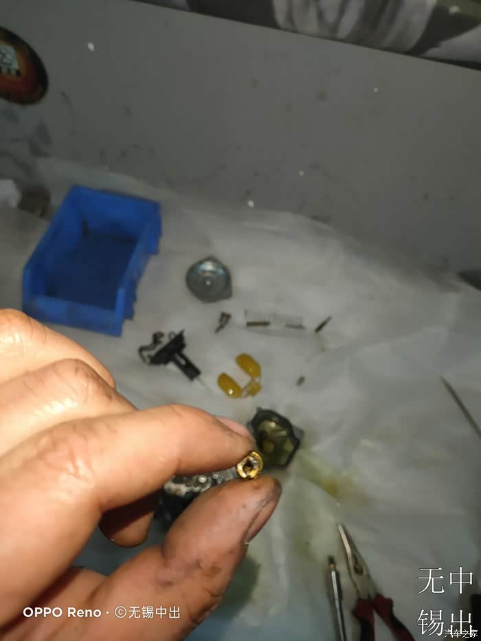

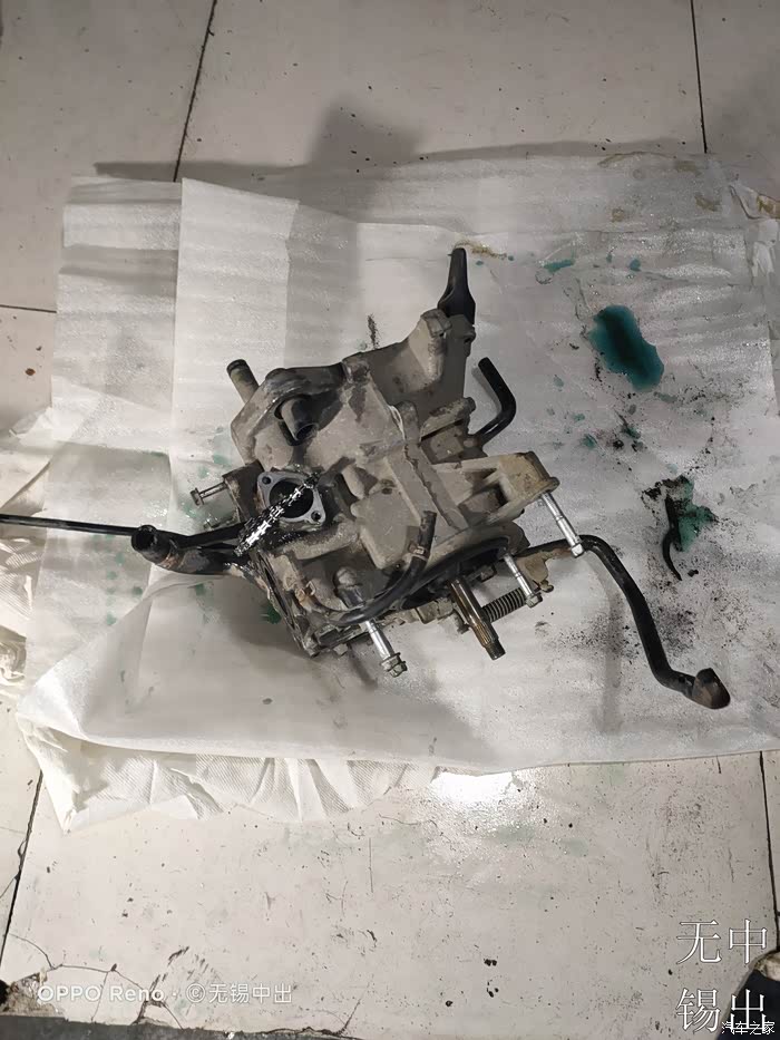

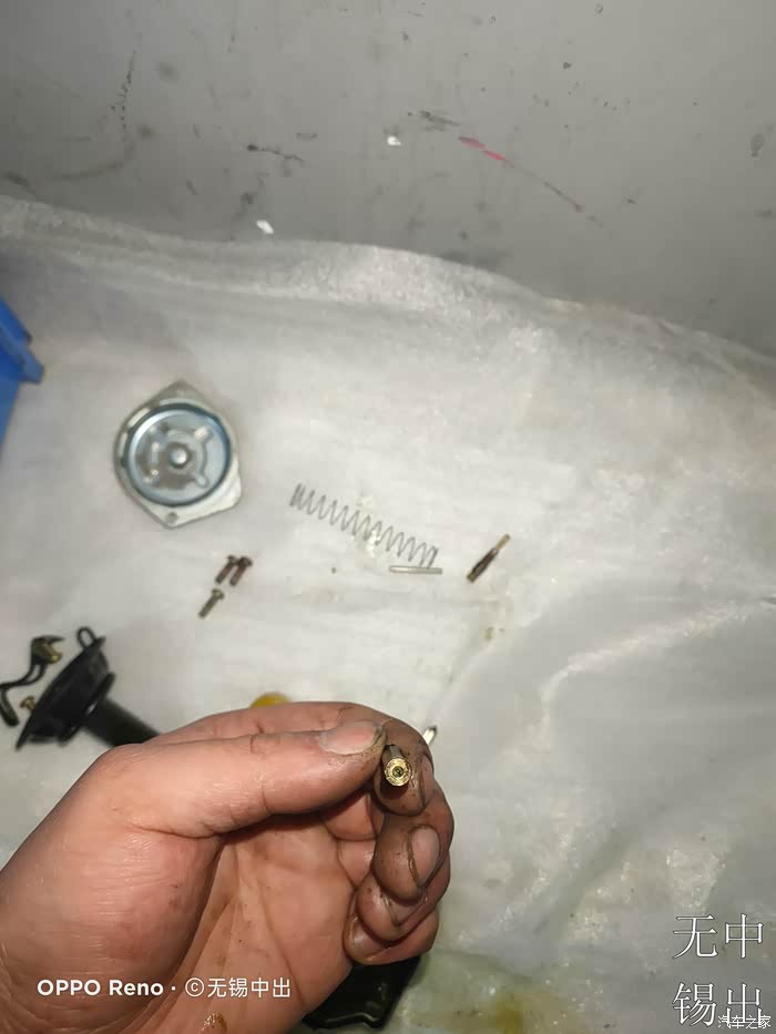

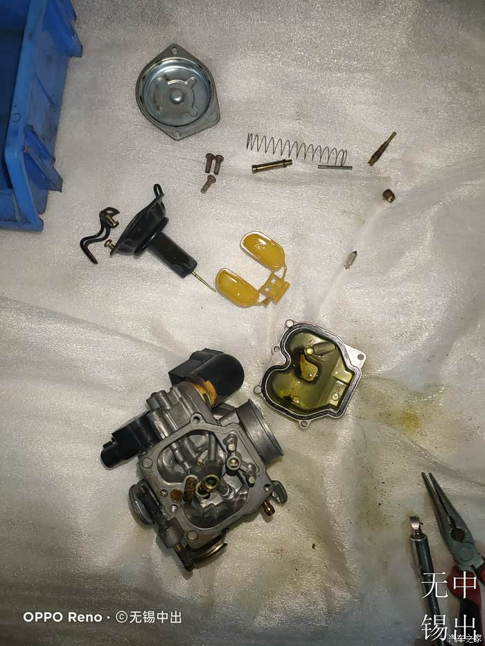

化油器点检,都是汽油胶渍,绿色的.....喷嘴完全堵住,三角油针卡住不工作....参照维修数据换同尺寸喷嘴、三角油针吧
