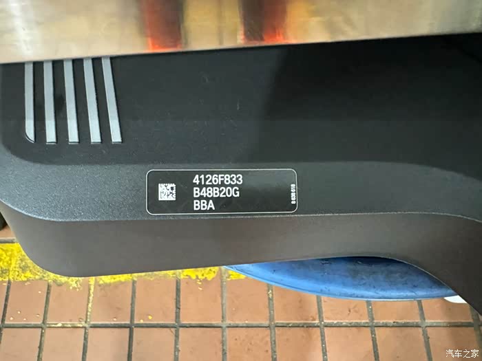

23年2月25提的车。铭牌写的2023年1月的车子。发动机是b48b20g,245匹动力

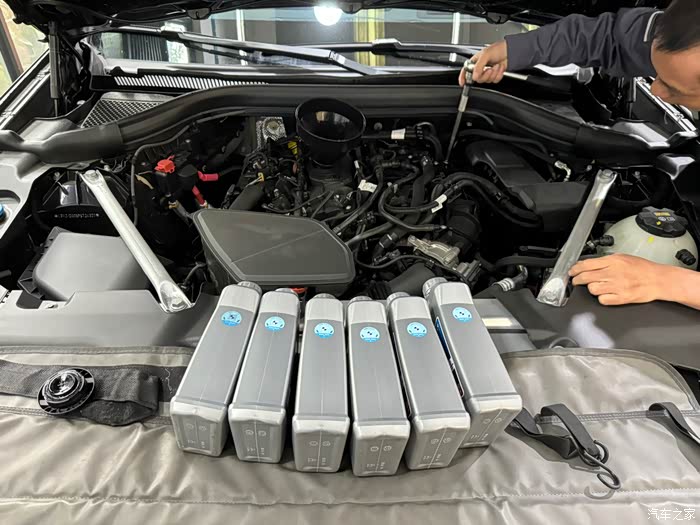

2. 保养选用的是0w20机油。比较坑的是4s点的电脑里这个发动机的型号还是显示的b48b20d,也就是252匹的那款。同时标注的机油量为5.75L。但实际这个标注并不是中国特供,而是全世界他都这样标注。而且现在车上的手册也已经没有了添加机油量的标注。按照外网以及论坛里面收集的资料,并且和师傅的交流后决定:加5.25升机油,剩下半升带走。接下来一年我会保持定期检测机油量,看看变少程度。

0w20机油。想着过了质保去外面保养的话要不要换成0w30的。
发动机盖上的型号

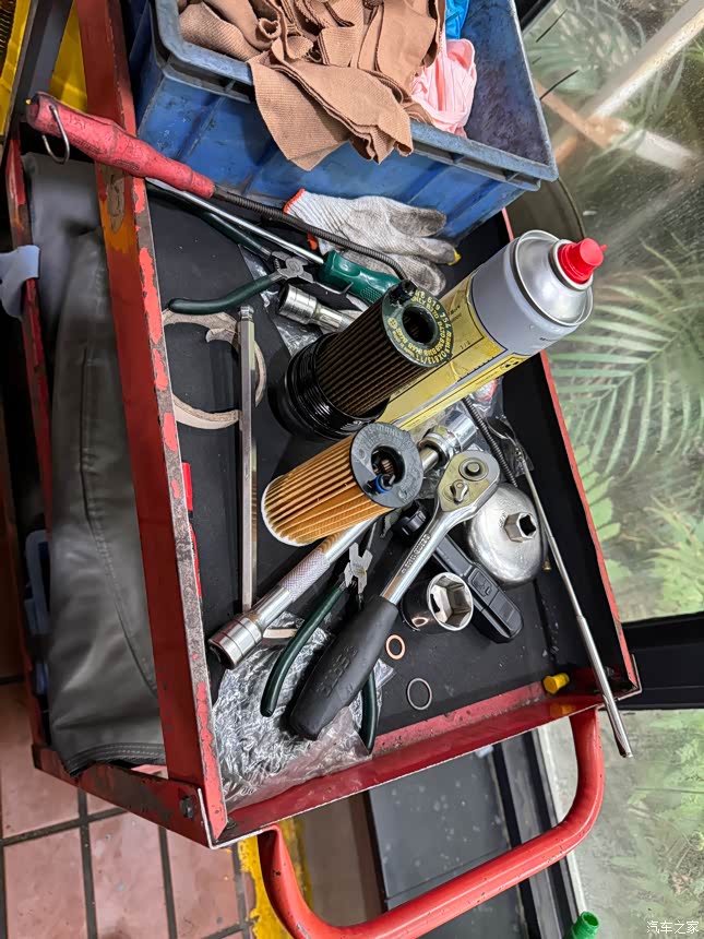

换下来的机油滤芯

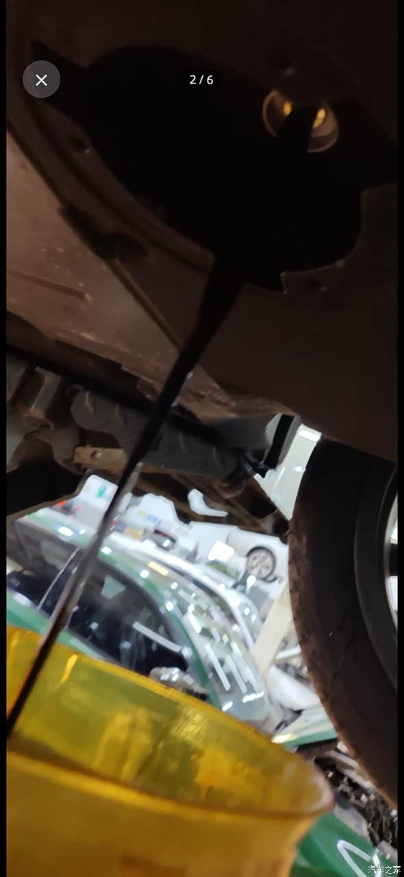

忘记看放了多少机油出来了。

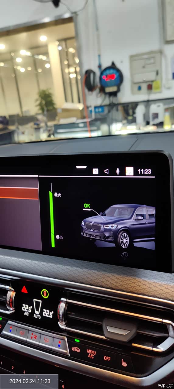

5.25L之后运行的机油检测
