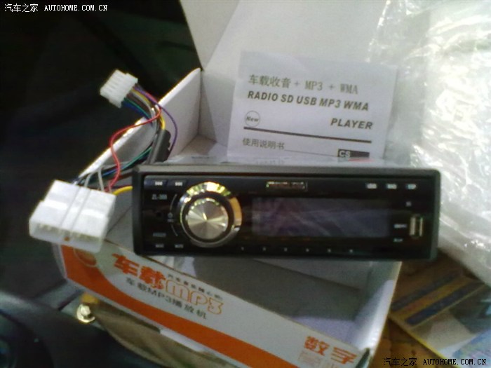

正浪卡机!
送的防滑垫
带记忆功能,文件夹功能!

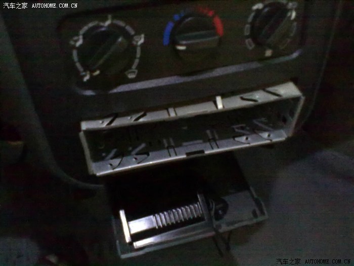

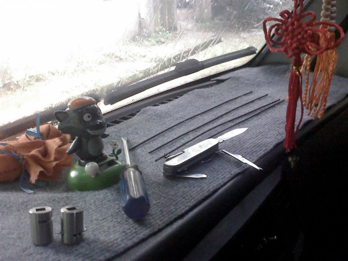

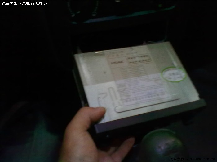

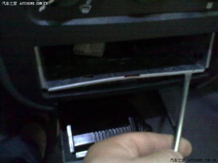

拆下的原厂机(用4根钢丝或自行车辐条,分别插入机子四边的小孔中,拉出即可)车内太暗,手机拍的有些不清楚,见谅!

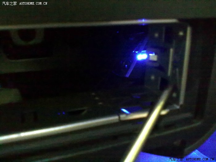

用螺丝刀把外框“温柔”的撬下来。
出来一半了
出来了

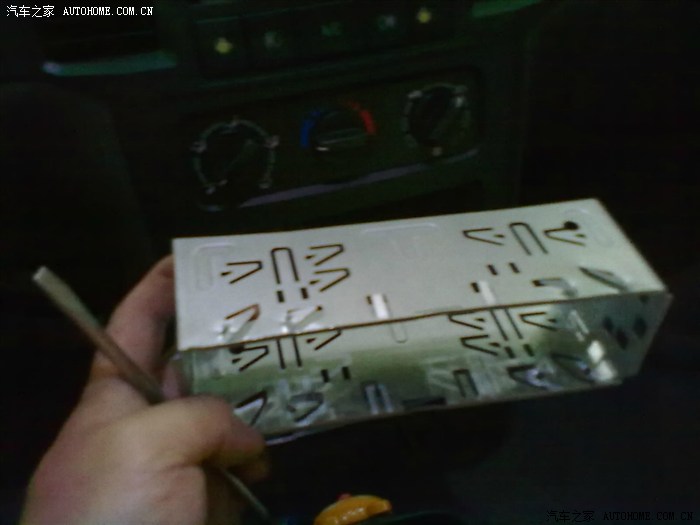

取下插卡机的外框

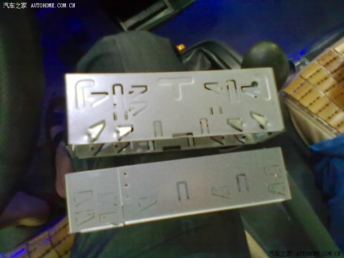

原厂机框(宽)和新机(窄)对比

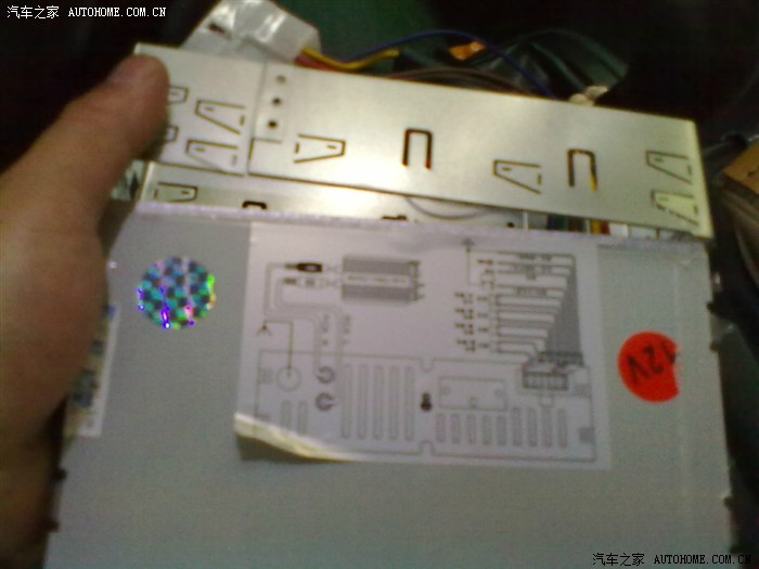

把插卡机外框装进去,用螺丝刀将卡片往里按卡住。固定好外框

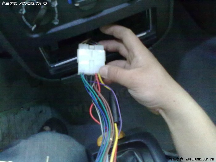

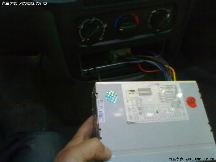

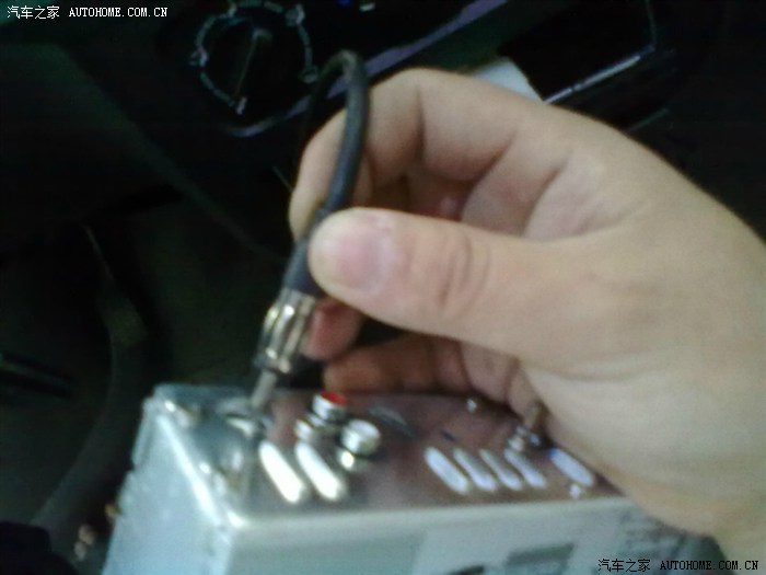

插卡机是免剪线的,直接接上即可
插上天线接头

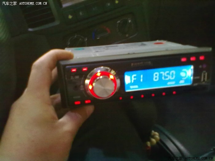

通电试机!
试好机,断电装机

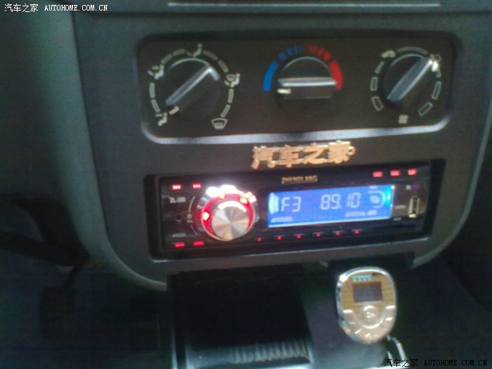

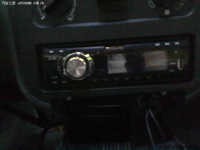

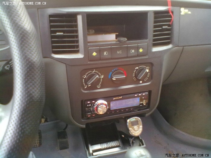

装进去以后比原来位置小了点,四周有缝隙装好后的效果图,音乐,电台效果杠杠的!原厂的没法比

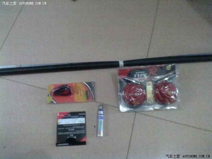

蜗牛喇叭,碳素纸等等的包裹

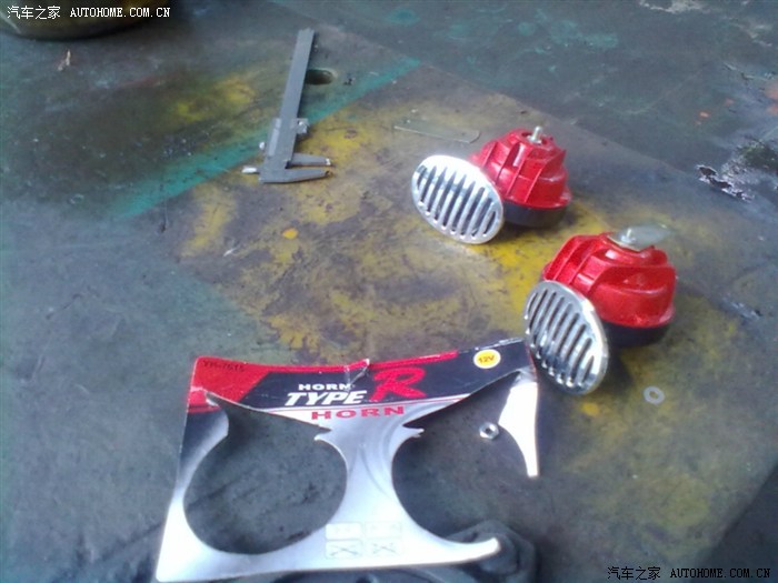

碳素纸,眼镜夹,年检贴。补漆笔,蜗牛喇叭

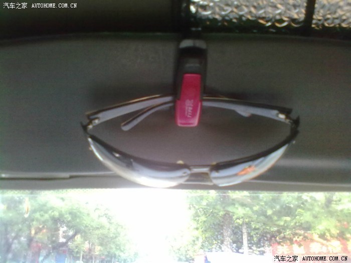

眼镜夹(送)

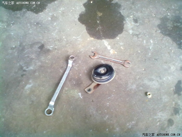

拆下的原厂喇叭

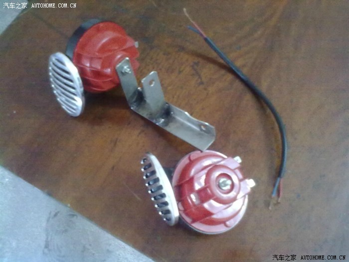

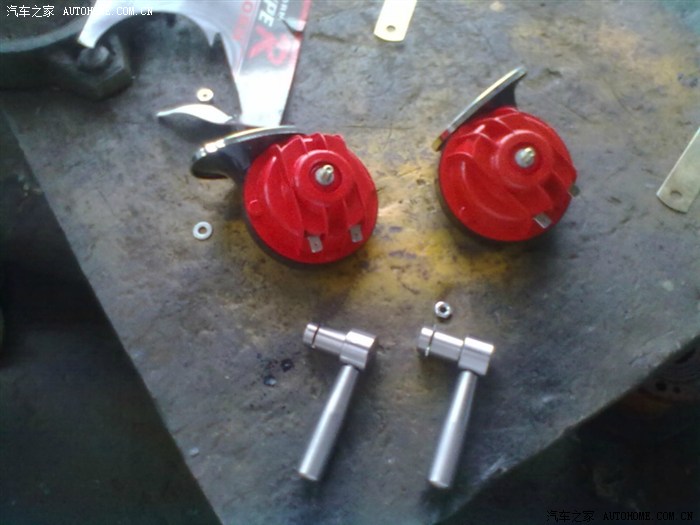

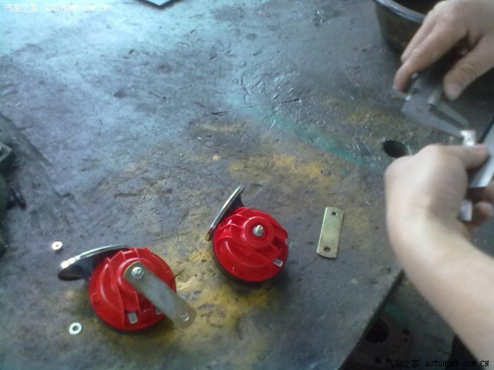

蜗牛喇叭,由于要装2个,原喇叭位置不够

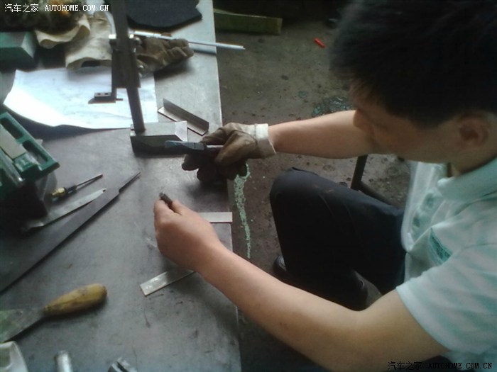

同事开始帮我量尺寸制作不锈钢支架
画线,定位!
钻孔!

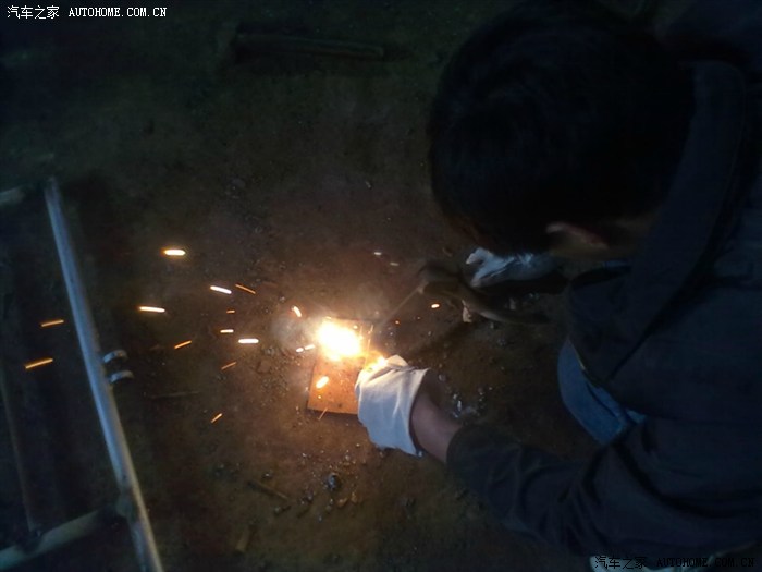

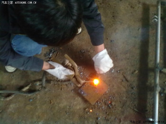

不锈钢电焊
做好的不锈钢喇叭支架

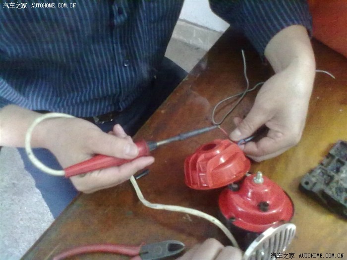

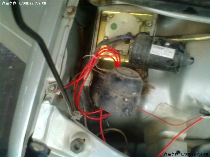

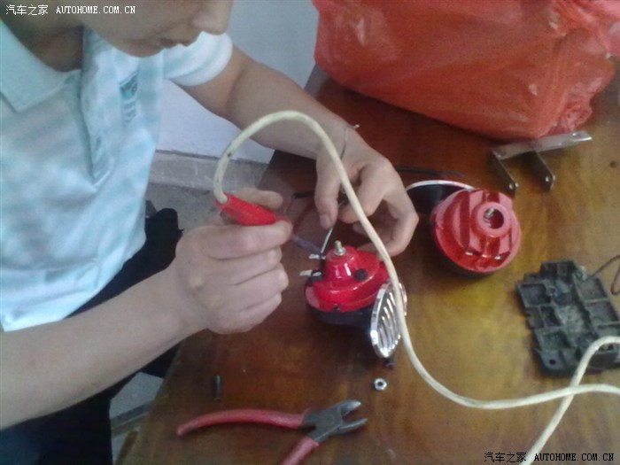

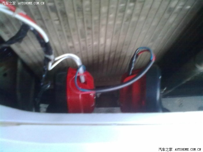

喇叭接线中

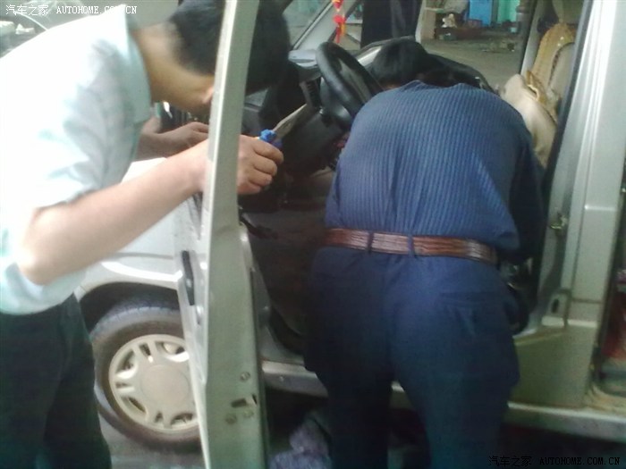

这是我领导亲自上阵,也是技术指导!
准备试喇叭

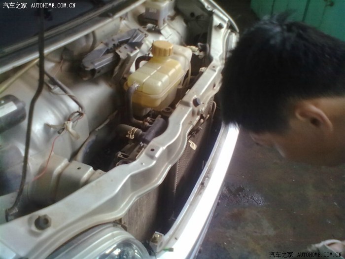

接线试喇叭不响,经领导指导,去买了个继电器,问题迎刃而解。看看这阵势,领导同事齐上阵,忙的不亦乐乎,我在边上偷懒拍照
喇叭固定好。

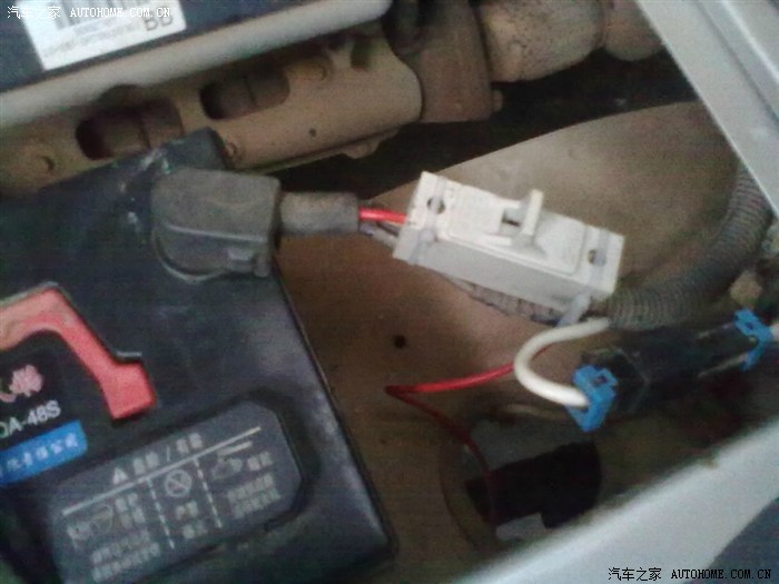

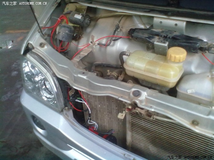

从电瓶走线,上面装个保险!线从车下走(这趴车底的活,该自己亲自上了,叫领导同事去不合适。所以照片就没拍了)
接个搭铁线
继电器固定在边上。大功告成!在此,感谢领导,同事的大力支持

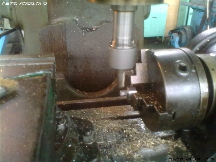

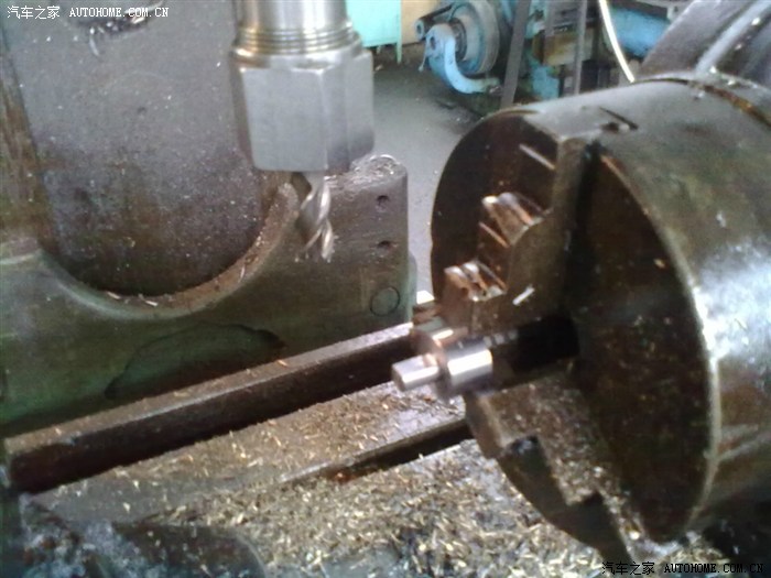

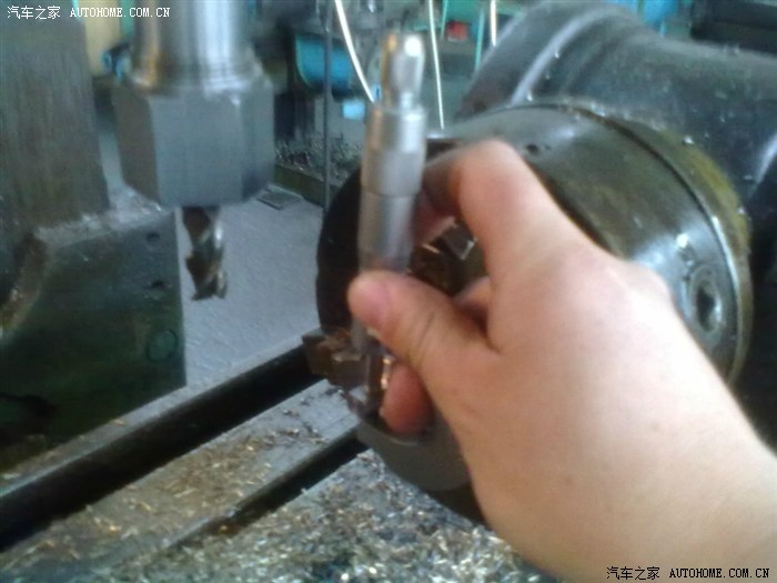

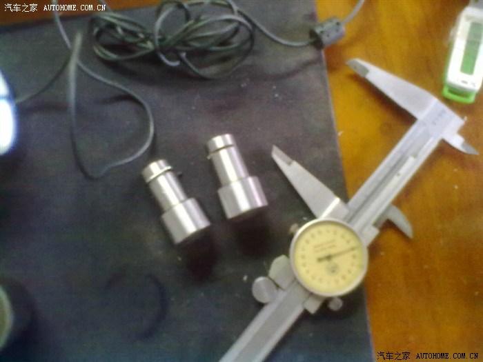

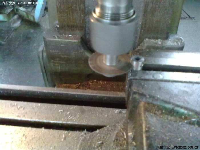

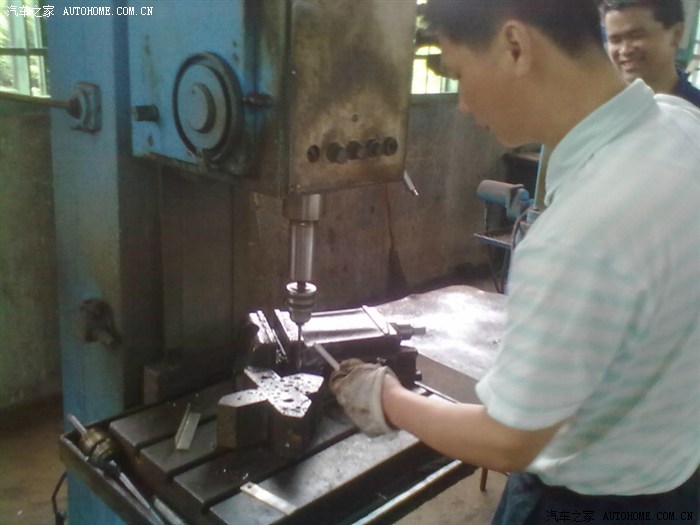

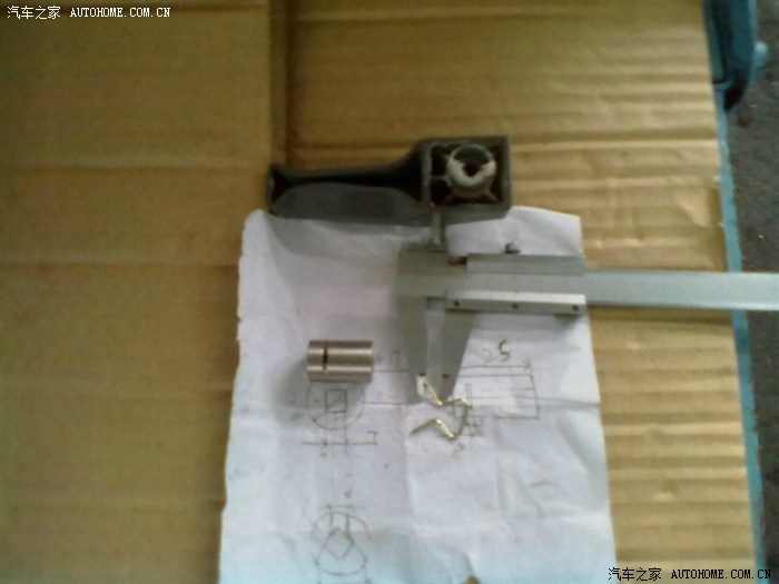

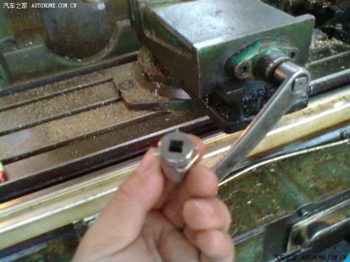

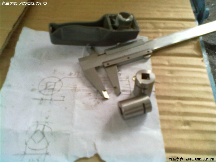

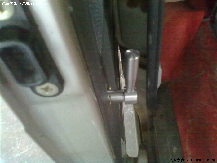

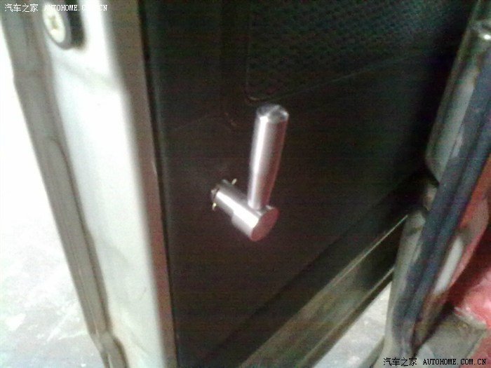

中门内把手经常坏,所以就自己动手在同事和朋友的协助下,做了一副不锈铁的!
铣床加工中
加工的半成品
完成了三分之二
做好后的形状!由于此工艺经过了车,钳,铣,线切割多道工序。制作较煩,所以仅此一副,再无第三!

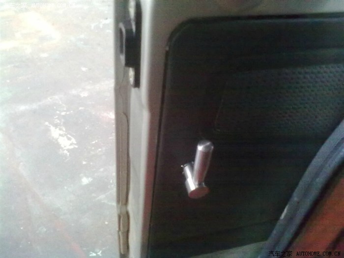

装上的效果
因为中门经常开关,所以原厂手柄容易断(已经断了几个),开门也困难,做了这个后,开门很轻松。
本打算钥匙扣这样挂车里,可是开车时左右乱晃,到处乱碰。。。。。。
最终还是在这里“安家落户”了
