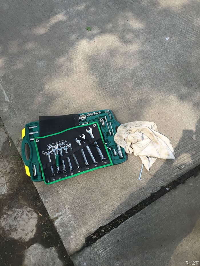

准备两个飞利浦D4S氙气灯泡,35W色温4200K,8mm梅花扳手或棘轮扳手,一副手套。

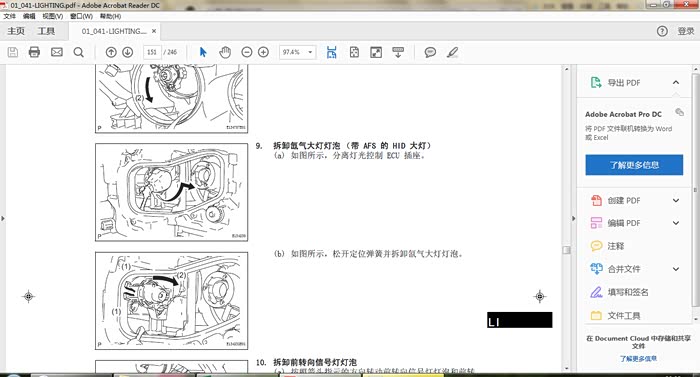

截一下维修手册的图供大家参考

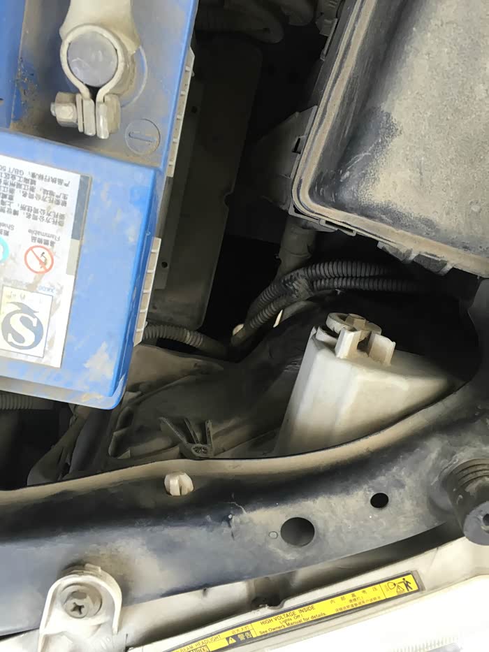

这篇帖子写左大灯修理方法,右边基本一样,就不重复了。因为是本人一个非专业认识操作,所以选择不拆保险杠,一个是麻烦,一个是雷达和大灯清洗那些的,我是真的怕弄坏。打开机盖,研究了一下大灯后部空间,觉得可以操作,于是动手。

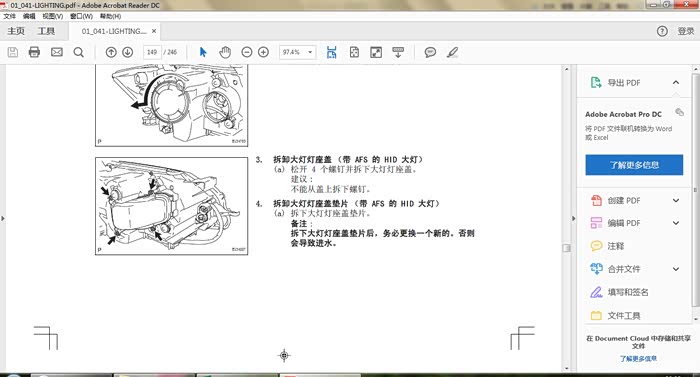

上图就是打开机盖后,看到大灯后部的样子,可以看到黑色的灯座盖,上面有四个螺丝,用8mm扳手打开,因为空间有限,要有耐心,四个螺丝拆下后,盖子就可以打开了。

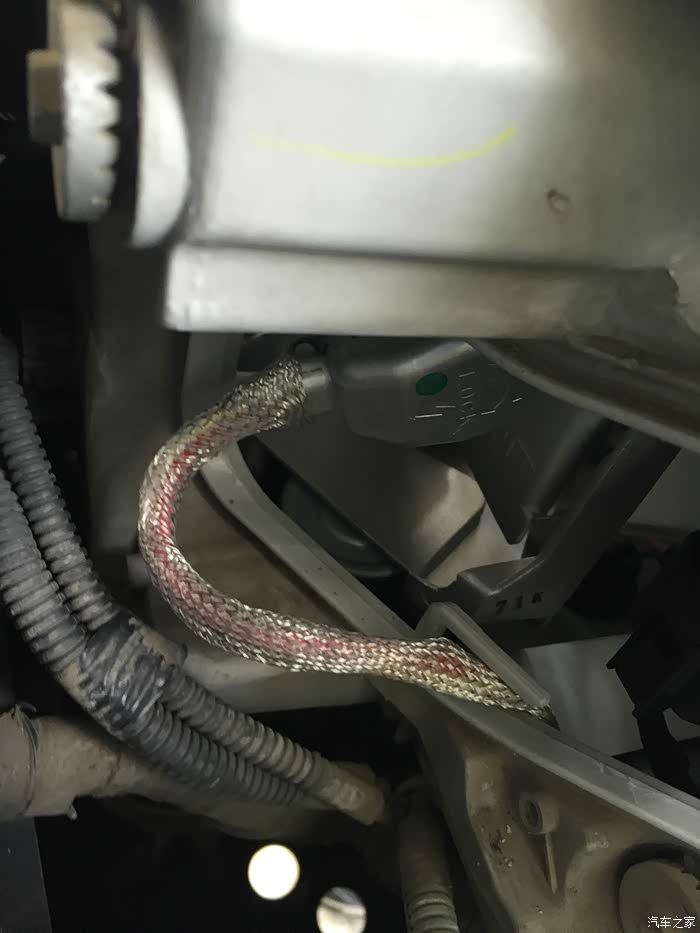

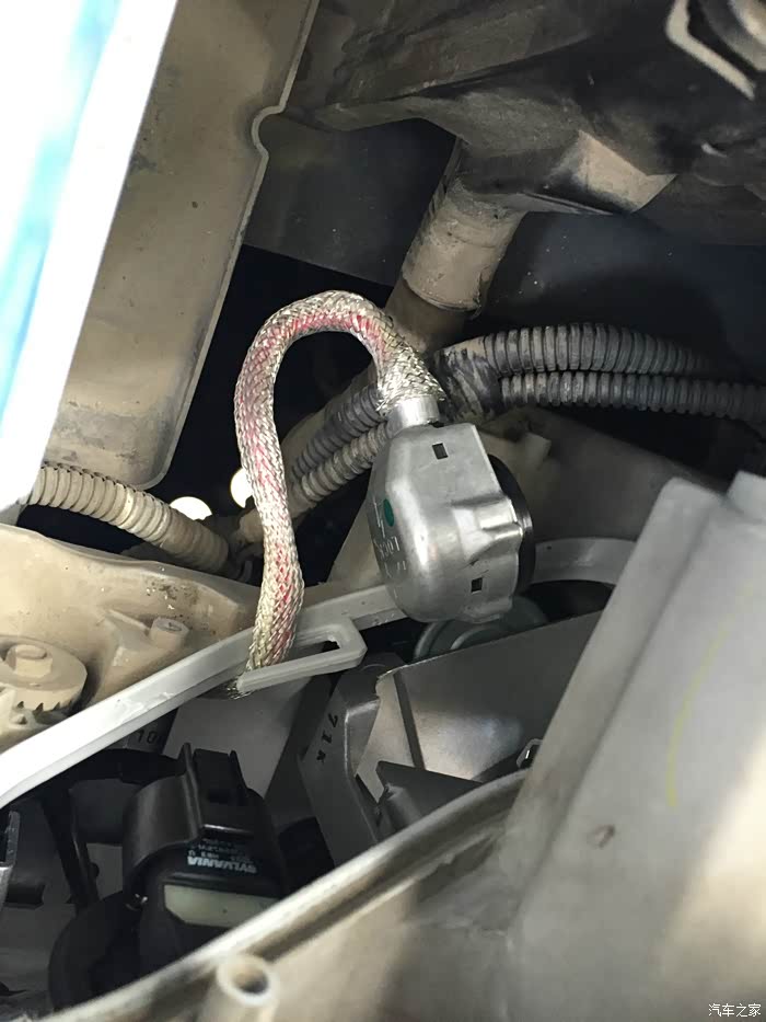

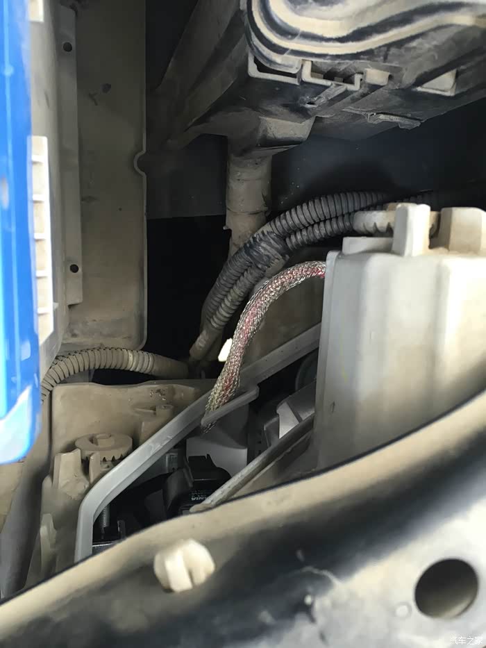

打开后可以看到蛇皮网包裹的这条线,就是氙灯的供电线了,接下来的操作切记不要打开大灯电源。
换个角度可以看到插头,下图是插头拆卸方法

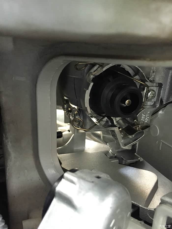

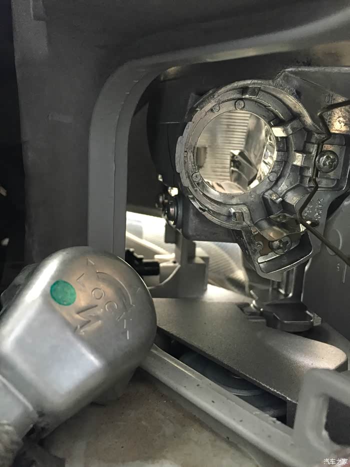

插头已拆下,看到氙灯灯泡了,按上上上图的方法打开固定灯泡的夹子。
灯泡卸下,灯泡座有两个固定角度的凸起,换新灯泡安装时注意对准。

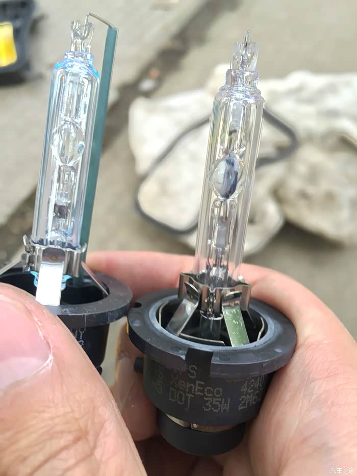

灯泡新旧对比,左新右旧,可以看到新灯泡通体透明,而坏掉的灯泡中间已经发黑

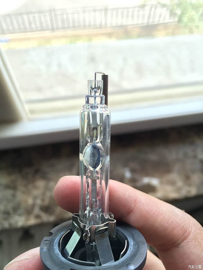

坏掉的旧灯泡特写
接下来就是把所有拆掉的东西安回去了。安装完灯泡,固定夹子时,可以把夹子的形状掰一下,让它压紧灯泡座,防止出现行车颠簸时车灯抖动的情况。另外,大灯盖有密封胶圈,拆下来的时候可以看到有压痕,按照维修手册要求,拆卸后是要换新胶圈的,否则会进水。我自己处理了一下胶圈,把它反过来安装,小心的扣回原位,并且把大灯盖锁的比以前更紧一些,防水效果有待验证。

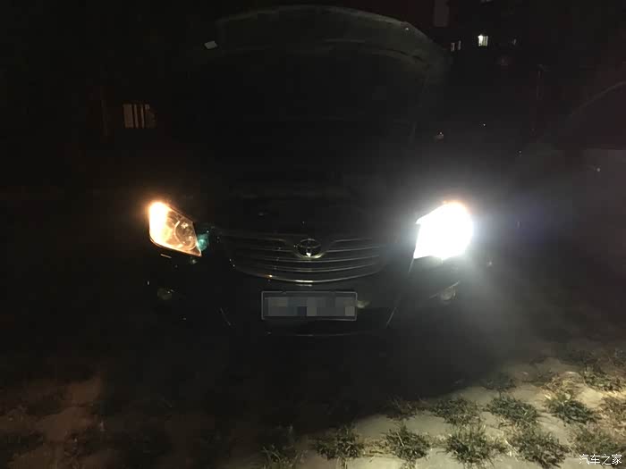

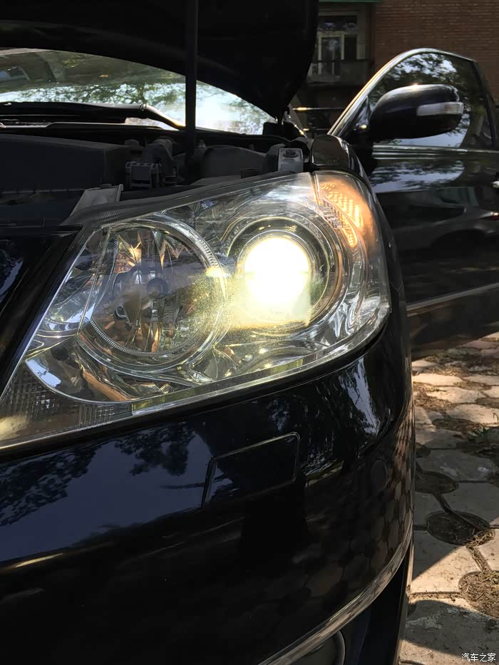

更换完成的效果。
记得更换完检查一下车灯高度,附调节方法。
上一张换好灯泡焕然一新的左眼和半瞎右眼的对比。下一步更换右眼。
