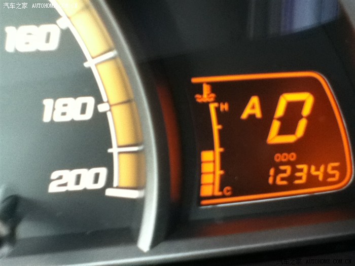

附上两张公里数,正好吃红灯停下时拍下的
