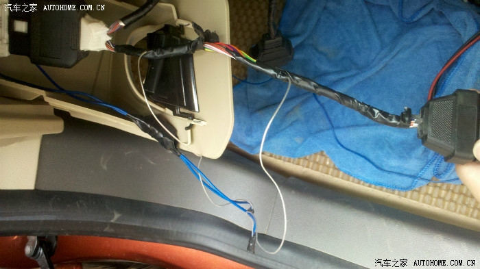

想办法解决了一下:需要买一条OBD延长线(我买的双头的以后添加其他设备方便),一个DC12V继电器,多心铜线2米
1  首先把OBD延长线外皮剥开找到12V供电线(在万用表表笔上绑一个小号缝衣针,一只表笔接车门上的螺丝,然后用带针的表笔扎进线皮找,有12V电压的就是了(我买的这条线是橙白线)。
2  把这条线从中间剪开接到继电器常开接点上(图中紫色线圈出,蓝色电线是先焊好的接点引出线因为车上不好动烙铁)
3  继电器线圈供电我用的电动天窗供电(橙色线圈出)这路电在钥匙转到2档才有电,保险盒就在这个储物盒边上很好
走线。一端接保险上,另一端找个螺母拧到车厢螺丝上就可以,我接到刹车踏板一个固定螺丝上了
  基本完工,剩下的就是想法把这堆东西塞到储物盒里,我是用刀子削了一下盒子最里面
这样接好后就不用担心车放着不用时电池被耗光电,开车时想看看水温,电池电压打开手机就能看很方便
