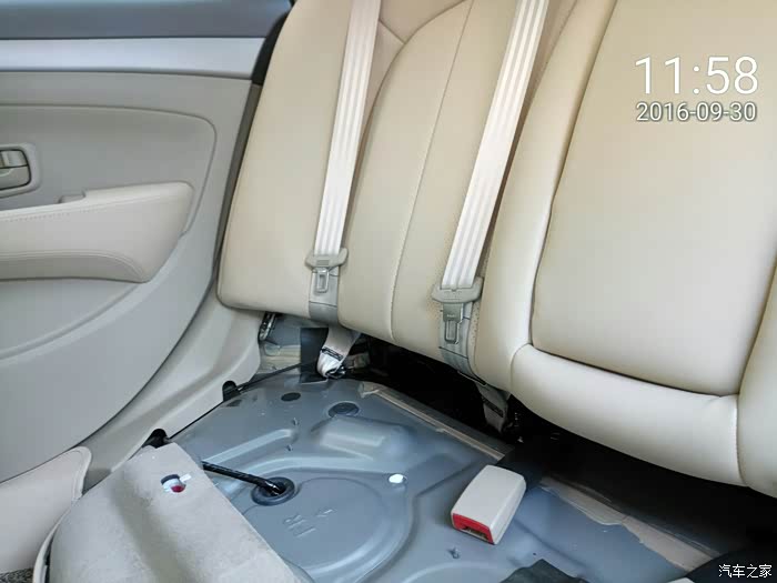

从有后门打开后就看到后排座了。
有后门视角。现在就演示拆后排坐垫。

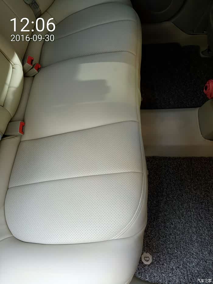

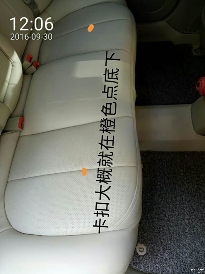

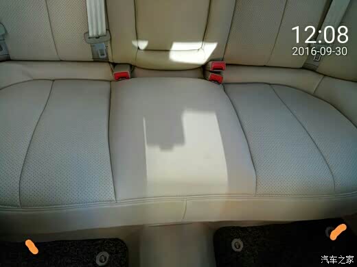

活扣就在橙色记号底下。

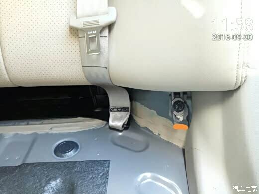

这是右后座位卡口位置,左边卡扣位置与之相对,都是在乘坐者的凸凸或者凹凹底下。这样说应该都明白了了吧。
手从记号处伸进去向上提。
手从记号处伸进去可以摸到或感受到卡扣位置,然后抓住坐垫向上慢慢提起10到20公分,听到噗的一声,恭喜你,坐垫已经和车体支撑座分开了。分离坐垫卡扣后,在轻轻顺势将坐垫向前座方向抽一点的同时向上翻转就可以整个坐垫拿出来穿衣服了。
这个动作以轻柔为主。不要暴力,要的是距离,手一定要往靠背方向抓大点,别只抓住坐垫边缘扯,这样会有可能会扯坏坐垫海绵结构的!

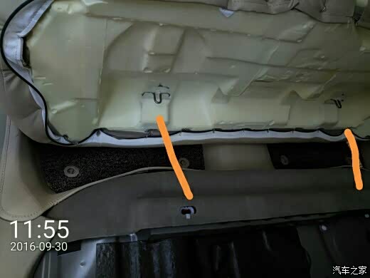

这是坐垫向前翻转九十度,可以看到活扣相连的位置

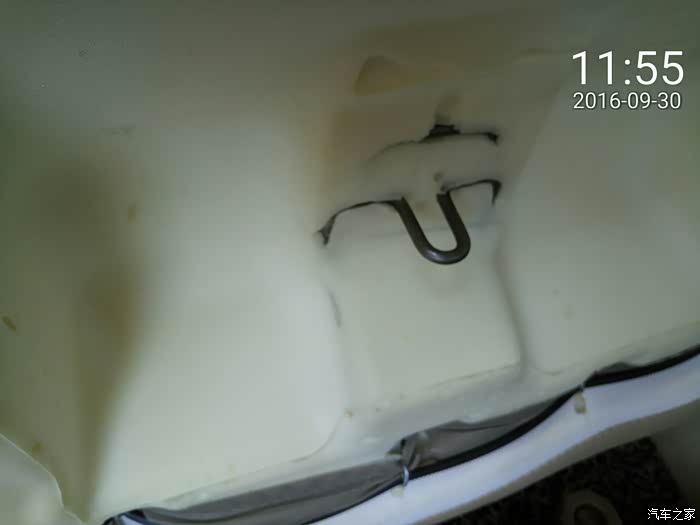

坐垫卡扣特写
车身坐垫位置
扣座特写
坐垫分离后的样子

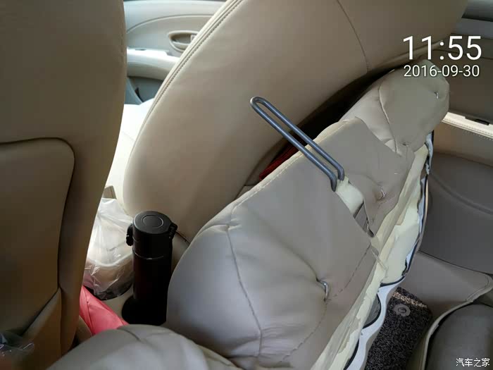

坐垫后部连接稳固结构
坐垫后部连接靠背的部件,在反向安装时,先将此扣放入靠背后部再将坐垫推回原位,再向下对准坐垫底部卡扣位向下用力压至到底就可以装回坐垫了。

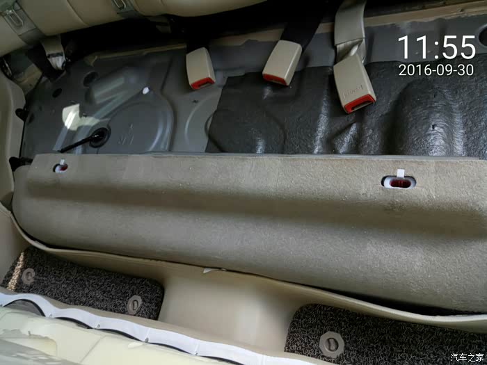

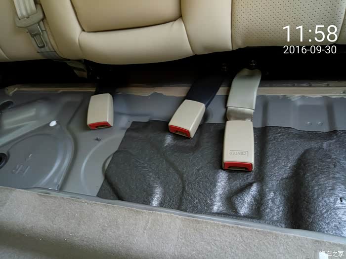

多瑞米3个安全扣座右边较长的是中间安全带专用扣座,其他插销是无法使用的,类似防呆插口。
这个就是汽油滤清器的安防放位置了,打开铁盖后,下面就是滤清器
记号处就是后排靠背左边的螺丝
这是右边的

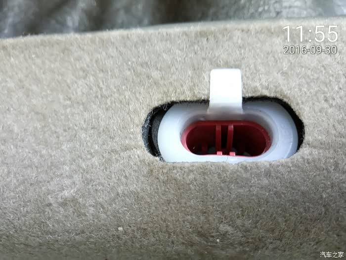

另外还有两颗在中央扶手后面,放下扶手并向前扣出扶手后盖,就可以伸手进后备箱取东西了,最后两颗螺丝就是在通道框下方,去除扶手后盖就看到有个连着后盖的塑料件扣在通道框下方,就像我们大门门槛那样,向上提就可以拆开了,拆开后,就可以看到那两颗螺丝了。
