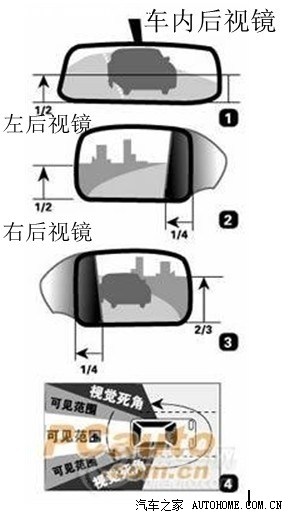

一部车有三个后视镜,车主一天看它们不下百来回,但怎么调整后视镜,阁下是否能说得出一番所以然来?怎么调后视镜还是有一定规矩的。 四步骤正确调整后视镜位置
 调整中央后视镜 ......
左、右位置调整到镜面的左侧边缘正好切至自己在镜中影像的右耳际,这表示,在一般的驾驶情况下,从中央后视镜里是看不到自己的,而上、下位置则是把远处的地平线置于镜面中央即可。
中央后视镜调整要领:水平摆中间、耳际放左边。远方的平线横置于中央后视镜的中线位置,然后再移动左右,把自己右耳的影像刚好放在在镜面的左缘。
 调整左侧后视镜
处理上、下位置时把远处的地平线置于中央,左、右位置则调整至车身占据镜面范围的1/4
左侧后视镜调整要领:把平线置于后视镜的中线位置,然后再把车身的边缘调到占据镜面影像的1/4
 调整右侧后视镜
因为驾驶座位于左侧,因此驾驶人对车右侧情况的掌握不是那么容易,再加上有时路边停车的需要,右侧后视镜在调整上、下位置时地面面积应留得较大,约占镜面的2/3。而至于左右位置,则同样调整到车身占1/4镜面面积即可。
右侧后视镜调整要领:把水平线置于后视镜的2/3位置,然后再把车身的边缘调到占据镜面影像的1/4
 如何尽量消除视线死角
很多人以为,要消除视线死角,都尽量把左、右后视镜往外调或往下调。另外,有研究显示,或许是为了能随时维持整齐的仪容,或许是爱美心切,也有很多驾驶员把中央后视镜调整到把自己都能照进去,而这些都是错误的做法。据有关专业人员表示,要获取最大的有效后视角度,依图4方式调整才是最正确的。
         在美国考驾照时,路考有个项目就是在转弯和变换车道时,学员有没有回头看。虽然现在有很多新车都配备了双曲率后视镜,但这不过是把左、右后视镜的视角范围再加大一些,仍无法完全涵盖所有的区域。
        市面上不难买到广角镜,或许能再进一步消除一些死角,但是视角范围越广的后视镜影像的变形程度越大,同时镜中物的距离越难拿捏。
