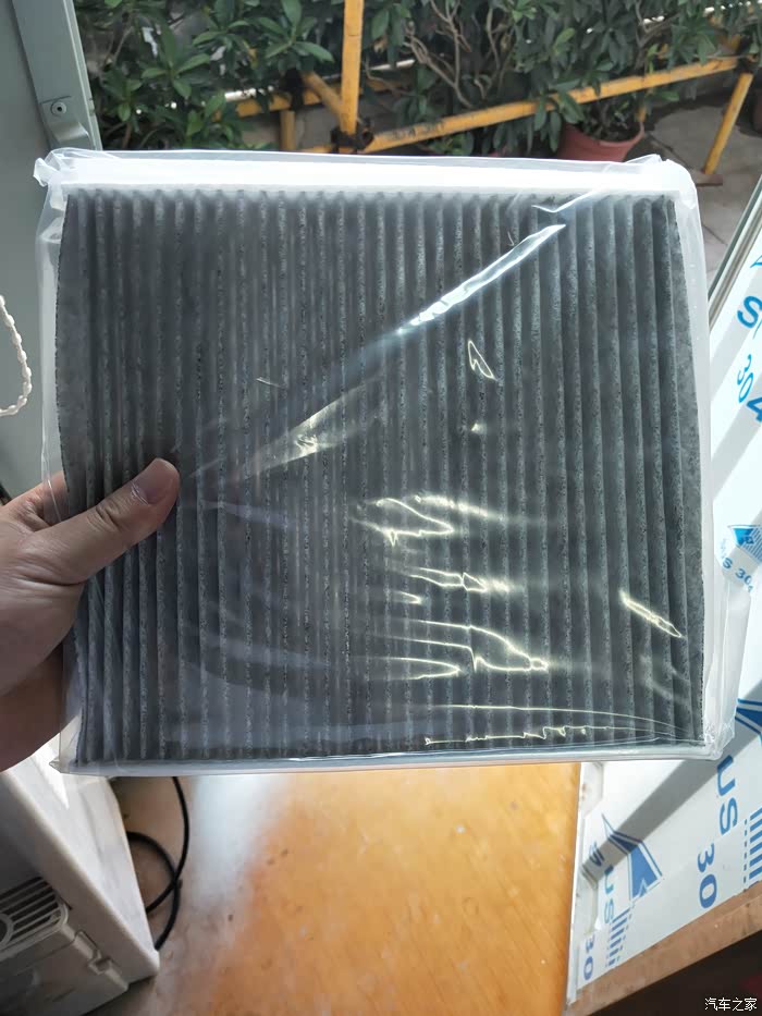

换来的空调滤芯
看看效果怎么样 感官还是不错的

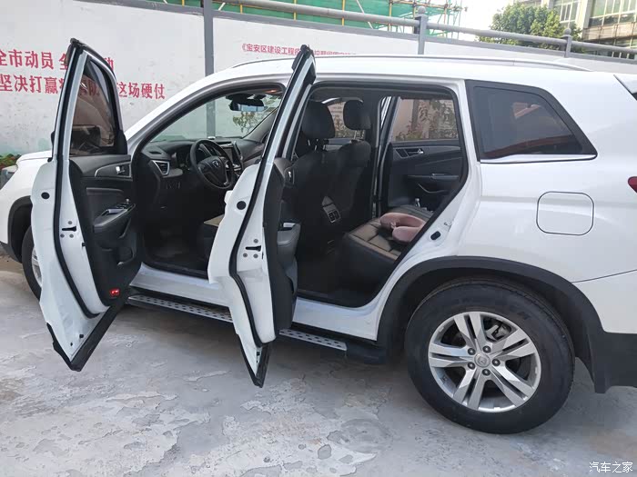

我的大白在这里静静的等着我
空间超级大。第2排放倒居然有1米90多。家用的话相当的适合
方向盘操控非常的轻盈。没有虚位。转向掉头都十分的方便
高速行驶的时候稳定性还是十分的不错的!过弯的时候速度过快,可能会有一点点倾斜
空间是相当的给力。后备厢容积:后备箱是相当的大,在同级别当中无人可比。当时买这车就是看中这一点。

找到位置,打开手扶箱
把这个扭开 ,注意两边多有哦
里面那里就是我们的空调滤芯位置咯
这个按钮按一下就可以打开外盖
把旧的拿出来就是咯,非常方便
看看里面脏东西好多哦,是应该一下咯
看看嘛,这个是用吹风吹了没有用的,建议换一下
新的放进去
妞好这里就可以咯
安装好了收工
