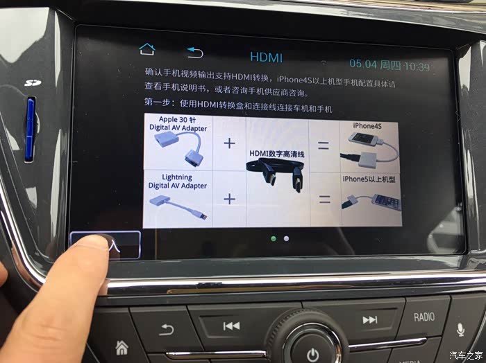

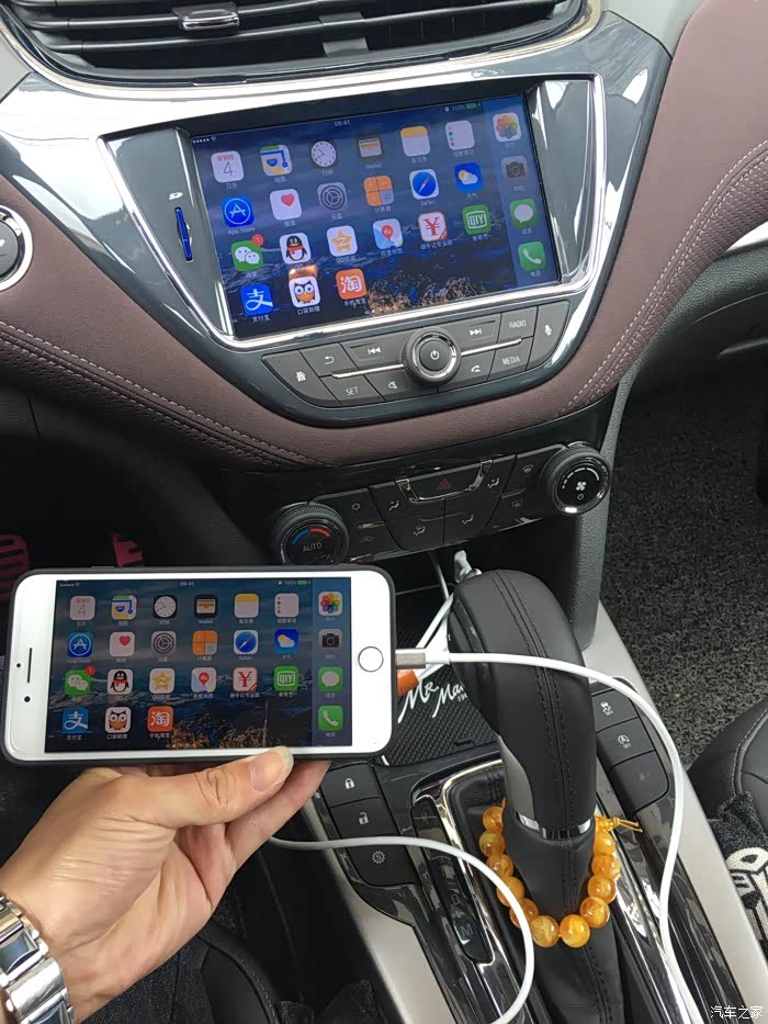

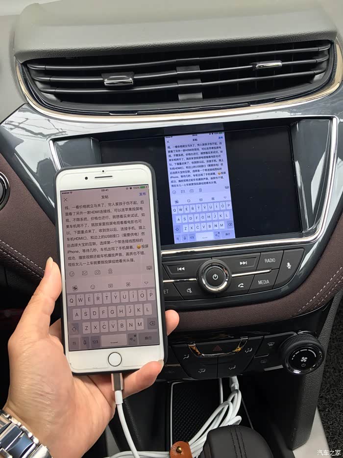

既然无线不行,就试试用HDMI线连接吧,之前只知道电视可以用,想着大宝既然带了HDMI接口应该也能实现,我呢是一个特别爱折腾的人,也是一个很执着的人??,同是更是一个马云家的长期合作伙伴,于是一顿搜,看了苹果家自己的HDMI转接线,一看价格就立马关了,穷人家孩子伤不起,后面看了另外一家HDMI连接线,可以连苹果投屏电视,不限系统,价格也还行,就想着买来试试,如果车机用不了,就放家里投屏电视看看电影也可以,下面重点来了,收到货以后,连接手机,插上车机HDMI口,和边上的USB接口(需要供电)然后选择大宝的互联,选择第一个带连接线图标的iPhone,等待几秒,车机出现了手机屏幕,??投屏成功,播放视频还能车机播放声音,画质也不错,现在女儿一上车就要我投屏给她看光头强,

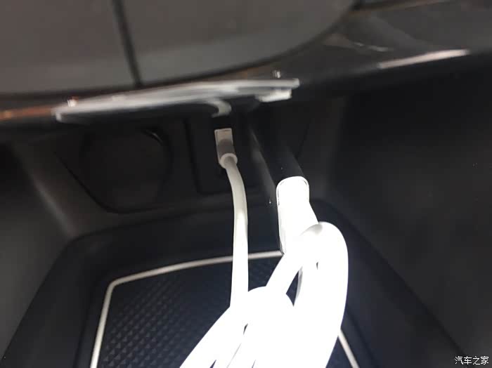

插上HDMI线和USB供电

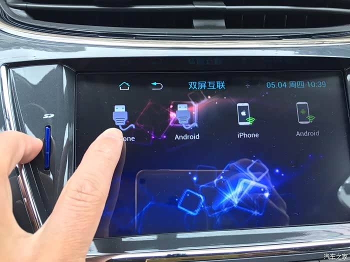

选择第一个
按着提示一直按

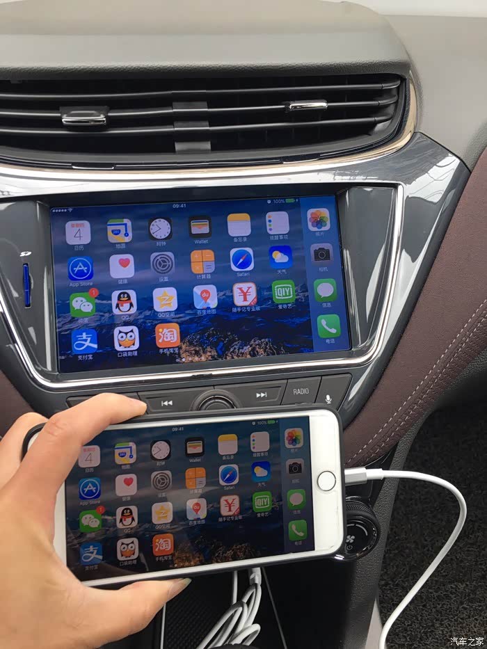

等待几秒,实现投屏
播放视频,声音是从车机的音响放的

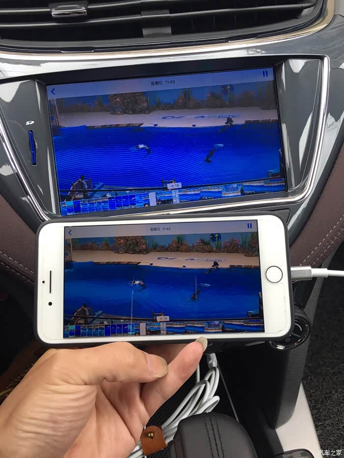

完美
plus横屏效果更完美,满屏显示
连接手机

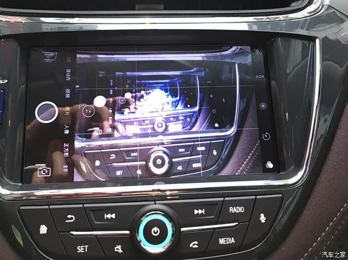

万花筒??

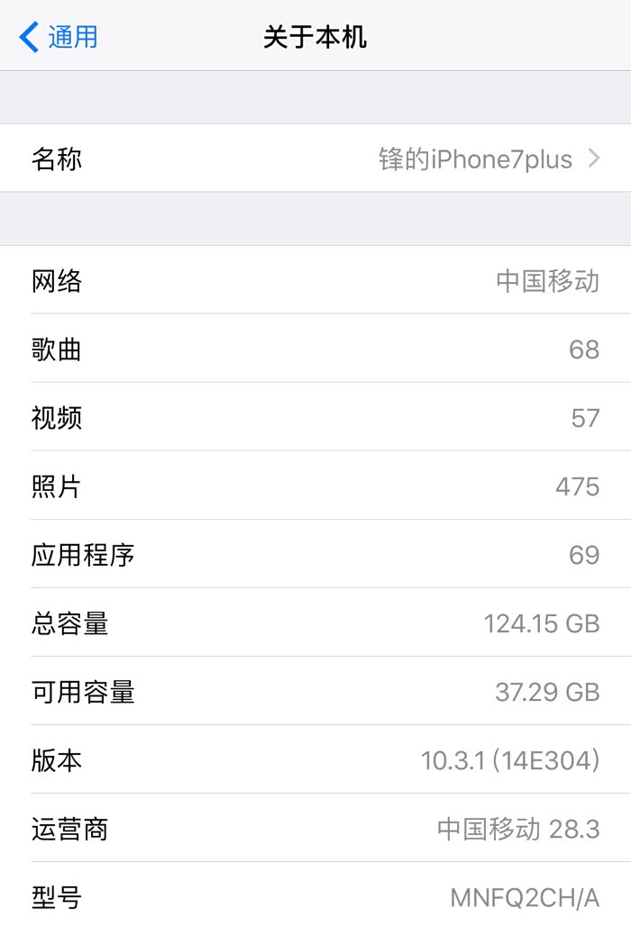

手机系统iOS 10.3.1
