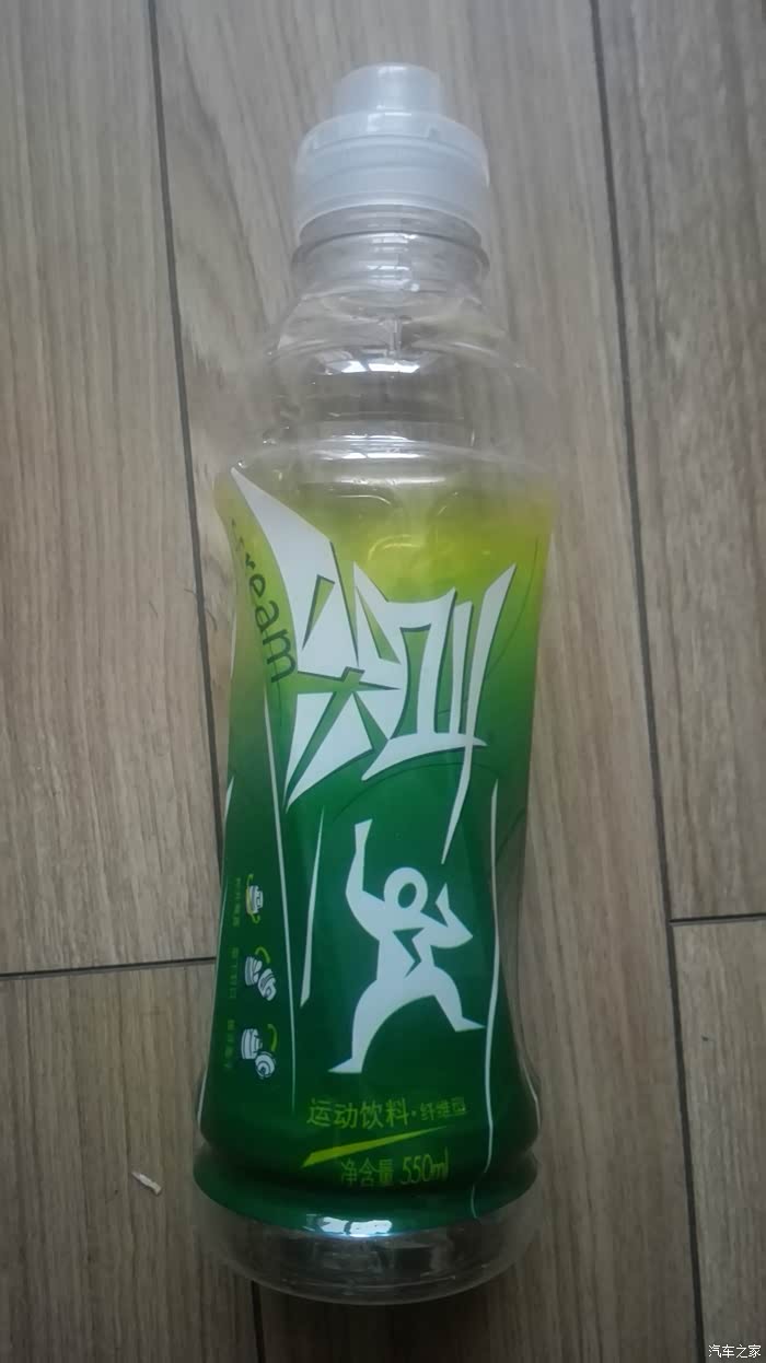

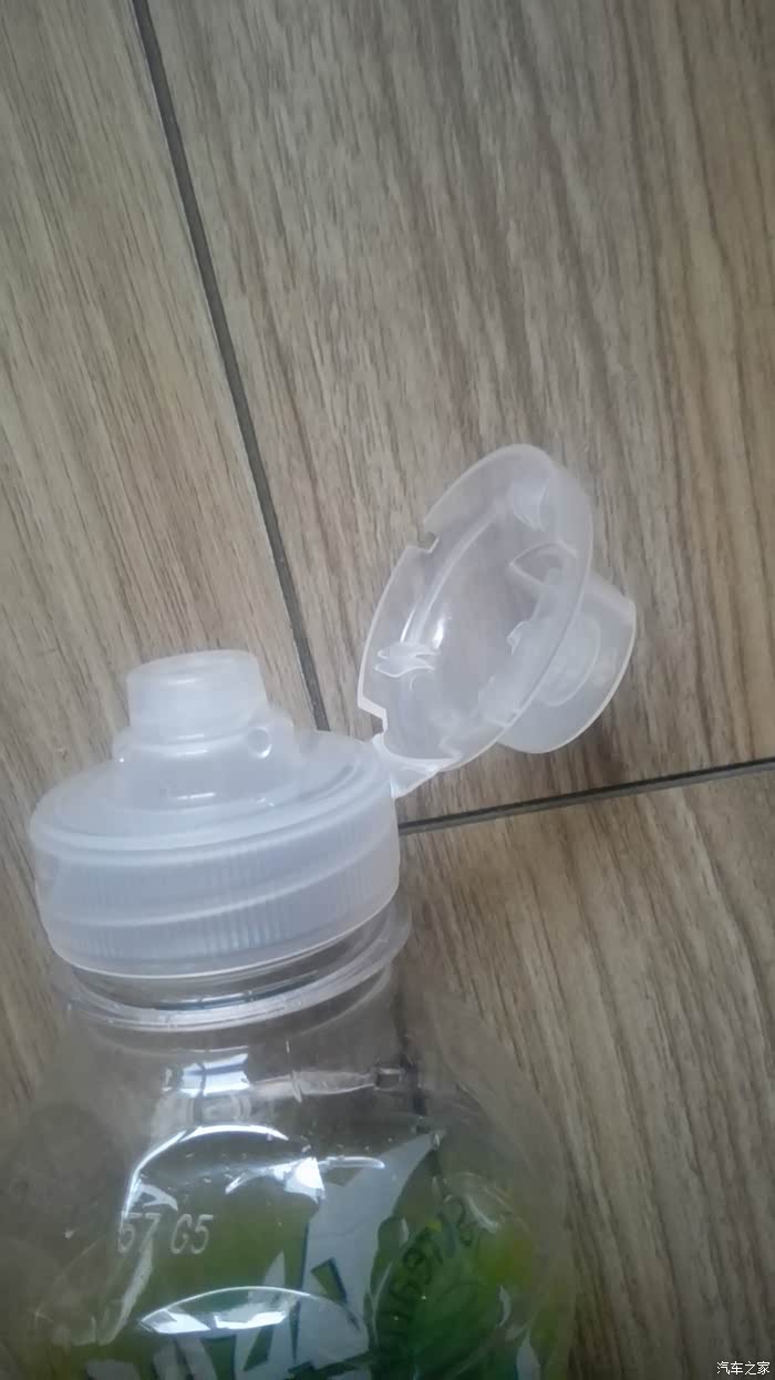

首先准备一个“尖叫”饮料的瓶子

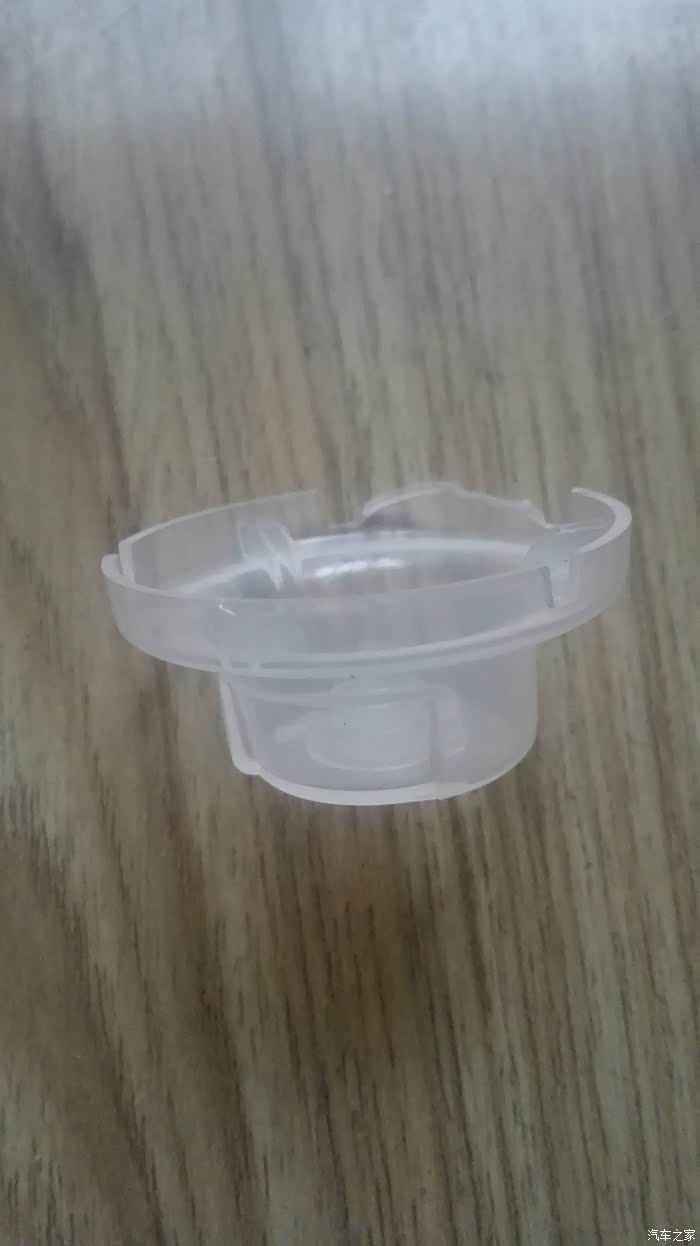

我们需要的只是它的外盖

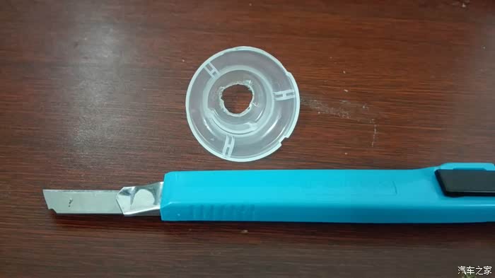

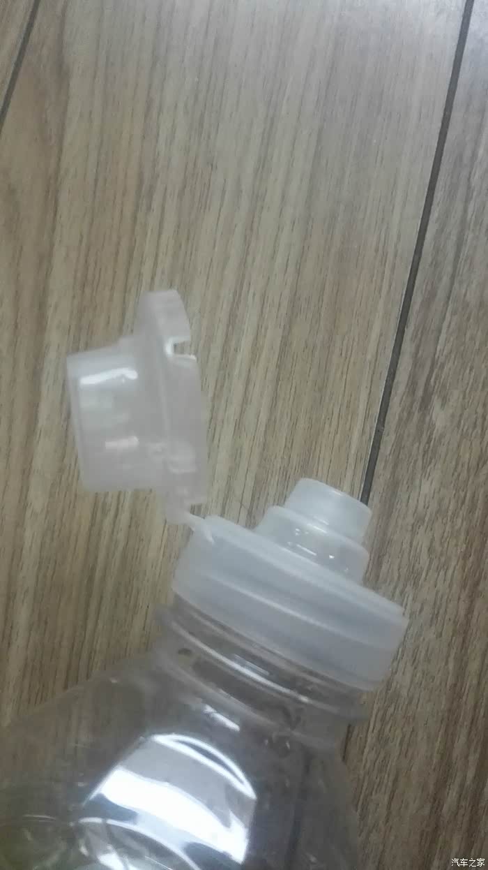

用刀把盖子裁下
边缘修剪修剪不要有毛刺

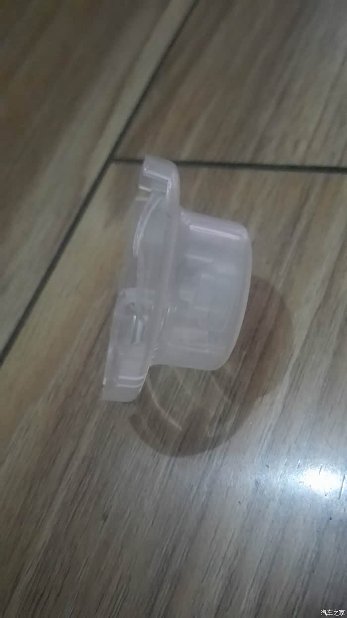

另一个角度

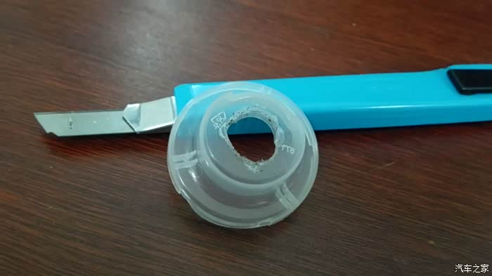

然后用合适的工具在中间钻个孔
随便用刀啊什么的都行
随便用刀啊什么的都行
孔也要修剪整齐不要有毛边

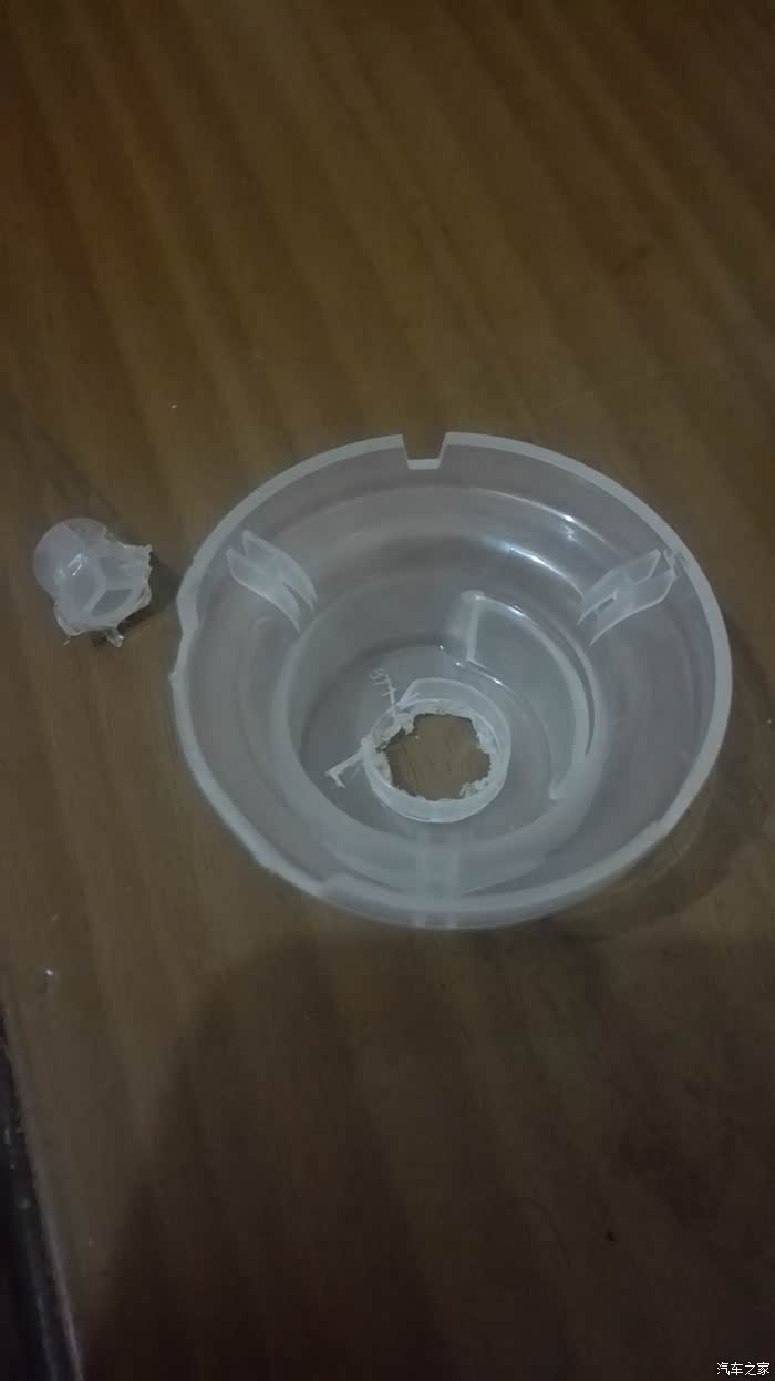

为防止毛刺用久了以后掉进水壶堵塞水道,我是用电烙铁把孔沿烫了一圈

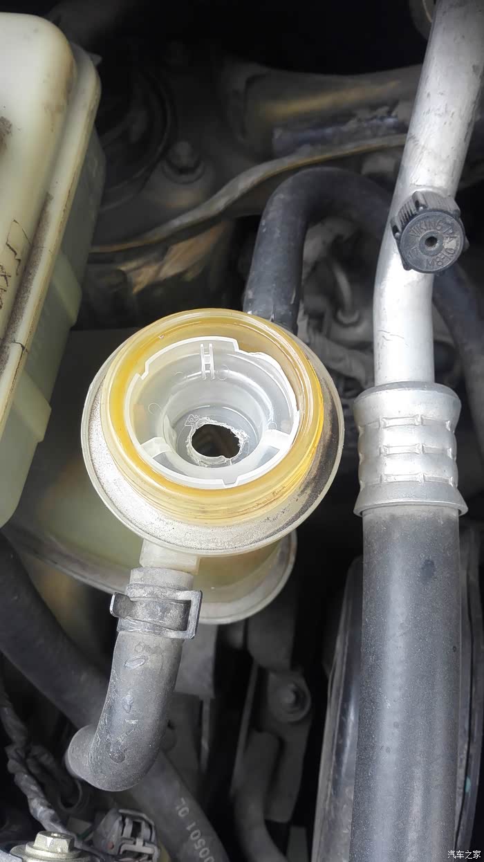

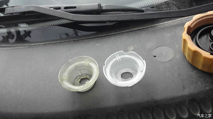

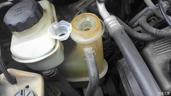

把水壶的盖子打开(旧的尖叫盖子我没有烫边,趁此机会把它换了)
新旧对比
把盖子直接放入水壶入口,刚刚好合适,不会掉入水壶内的哦

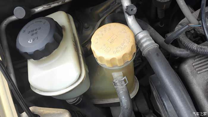

盖好水壶盖子!(一定要对着螺牙扭对位哦)
收工!
收工!
