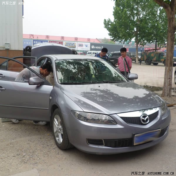

马6停在店门口

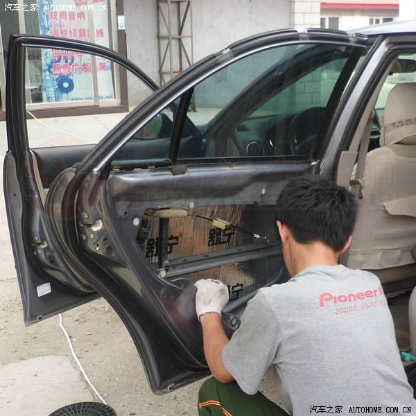

后门是第二天过来弄的,前一天店里车太多,没弄完。后门照旧,开始拆门板
后门的同轴已经拆下来了,做工粗糙,功率25W
第一层隔音,减震板紧紧的贴在衬板内部,加厚门板的厚重感

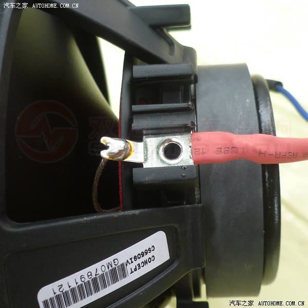

喇叭圈固定完毕,开始做喇叭的工作。连接线用热缩套管包起来
这就是百年不动工程中的点焊式连接
