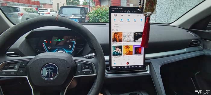

3:旋转大屏的拆卸非常简单,某音上面一大堆的教程,基本上一分钟之内就可以拆下来,想换的老铁可以看一下。我是最近打算换了,正在探价格。后面几张图是已经换过的,发给我看的,各位老铁,可以在下面交流讨论一下
下面是有些已经改过的人发给我看的,我也没改过,大家参考一下,多在下面交流,下面这个人用的是比亚迪汉的屏幕
