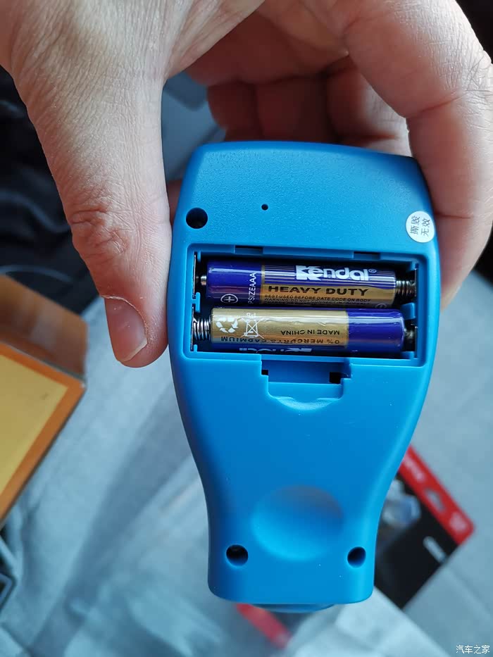

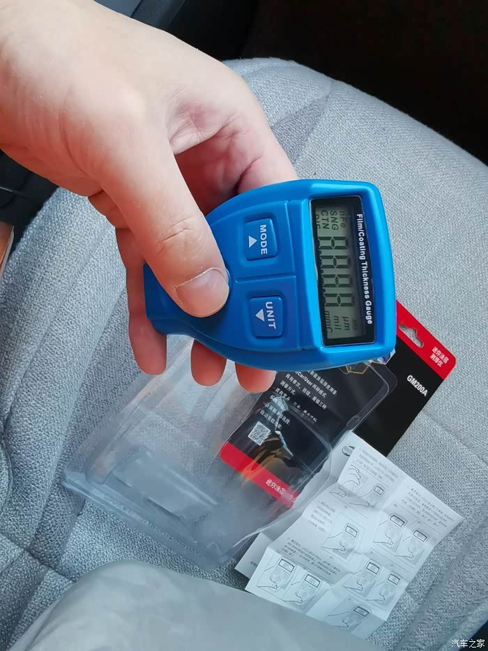

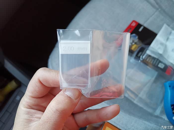

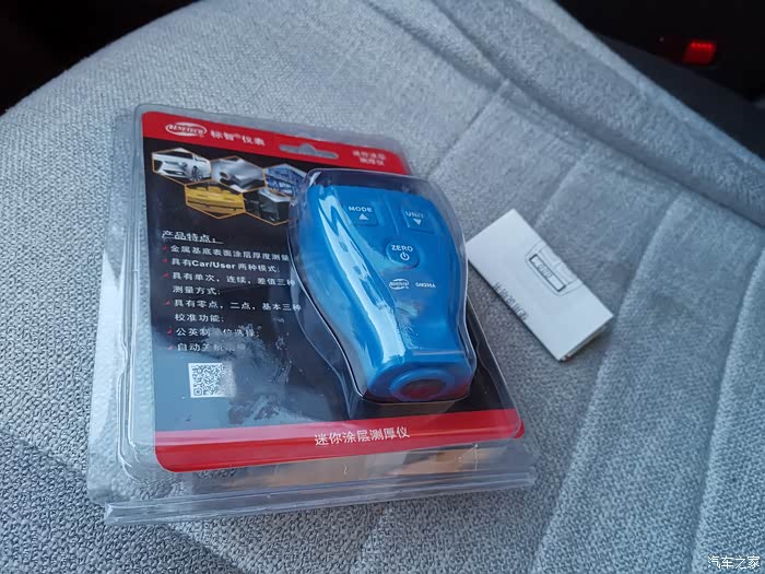

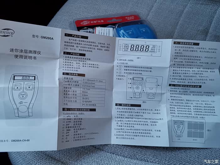

这款标智出品的迷你涂层测厚仪采用透明硬塑包装,内附两节7号干电池及6片0.05mm到2.00mm厚度的校准片,一本使用说明书,完全能满足日常使用需求。

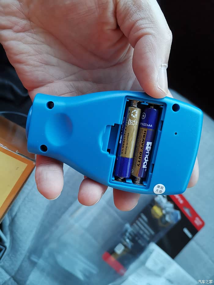

去除测试仪,阅读包装上的快速使用说明,取出两节七号电池,即可快速安装完成。按下ZERO键,即实现开机,用MODE键选择到CAR模式,即可快速测试车漆。
后包装上的技术指标参数

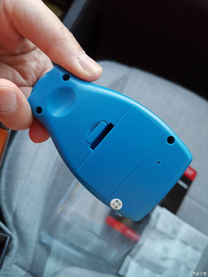

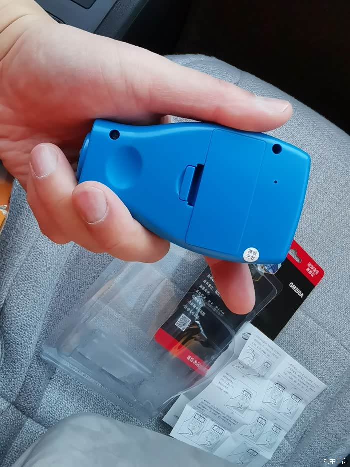

电池舱盖
安装电池
电池安装完毕
合上舱盖

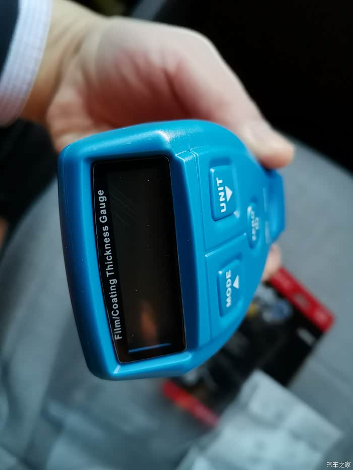

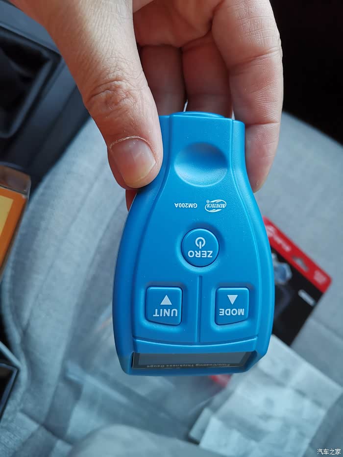

这款迷你涂层测厚仪主打性价比,因此附带的LCD显示屏面积比较下,显示都是英文信息。但是很容易辨别。笔者用自己的车进行了测试,实际使用效果不错。

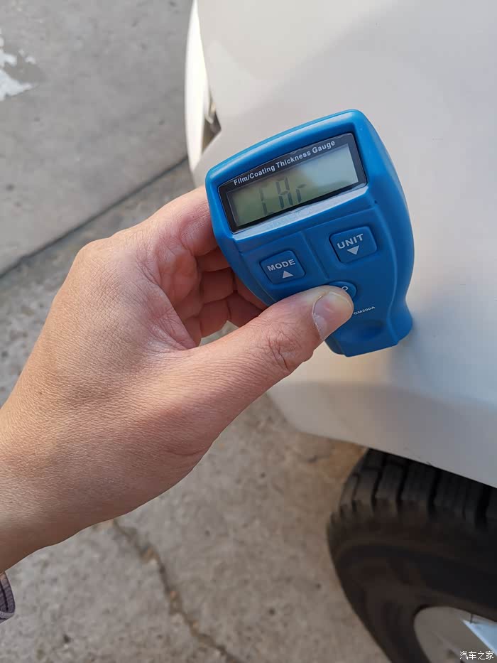

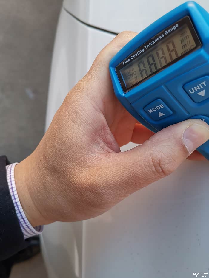

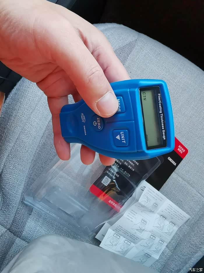

首先,短暂按下ZERO键即可开机,用MODE键选择CAR或者User模式,即可实现测试准备。如果测试车漆,则选择CAR模式即可,Use模式需要进行基本校准,并且需要配合使用6片标准基片,由于这里只评测这款迷你涂层测厚仪的快速测试车漆功能,对User模式功能不予赘述。
具体测试这款产品测试车漆的功能步骤如下:开机——选择car模式——听到BI的一声,进入测量状态——联系BI、BI两声,则LCD显示屏即可显示涂层数值。按UNIT键,可选择测量单位是mm(毫米)还是mil(密耳,代表千分之一英寸)。

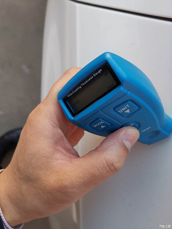

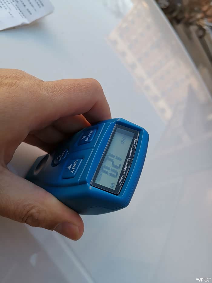

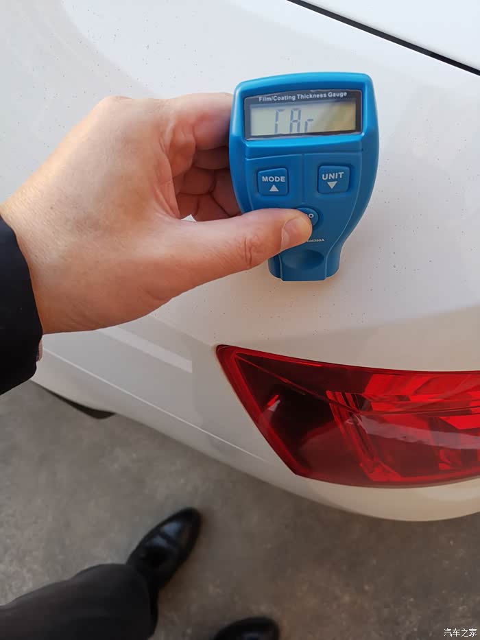

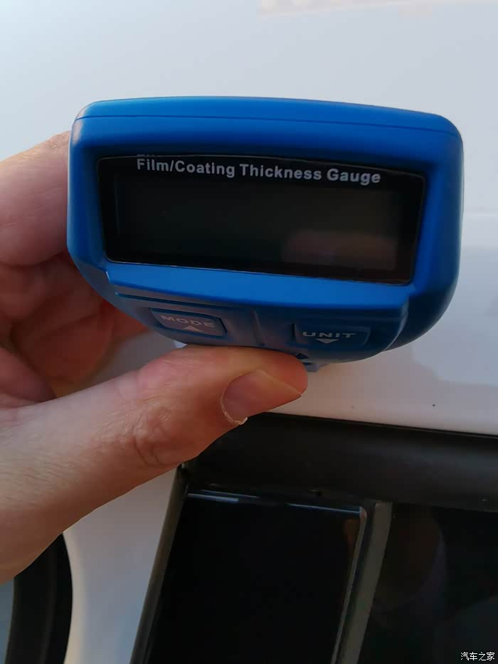

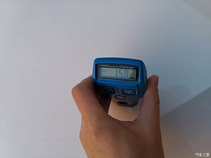

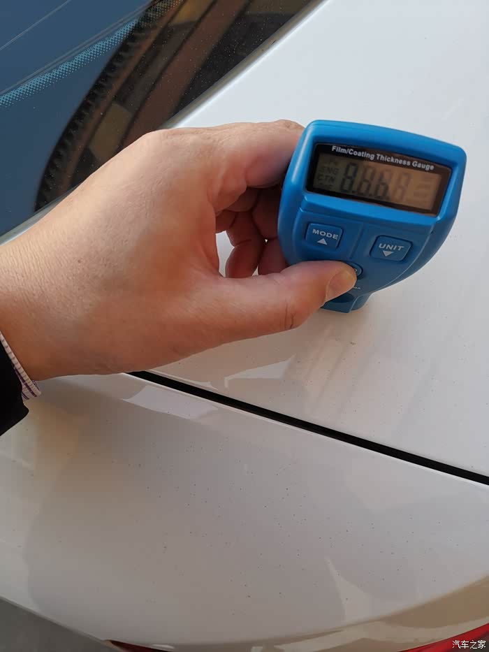

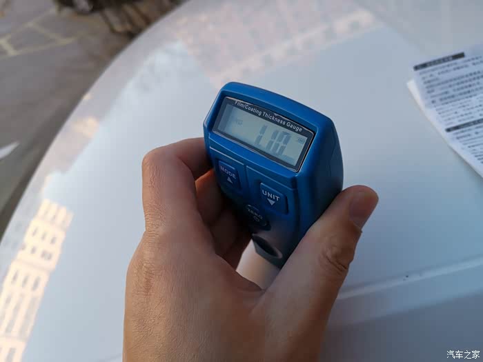

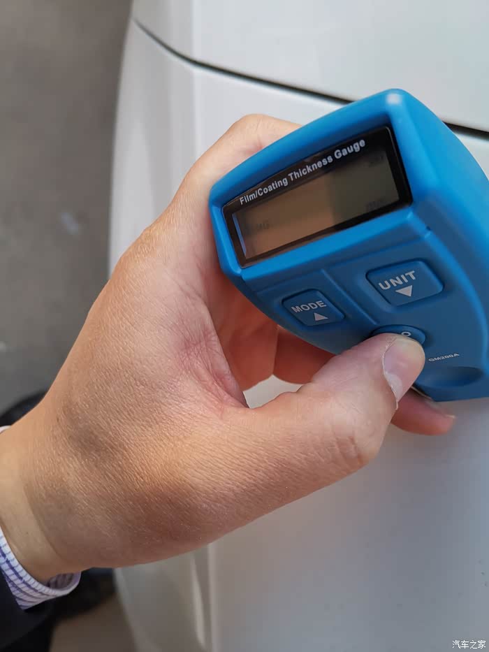

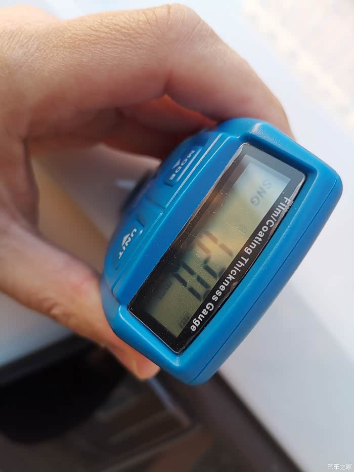

将这款迷你涂层测厚仪装入两节7号干电池,然后开机,进入Car模式,选择SNG(单次测量),即可进入车漆厚度测量模式。笔者选取了自有家用车斯柯达明锐的顶棚(两处)、车门和因石子飞溅而掉漆轻微补漆的前引擎盖版共4处进行了车漆厚度测量。实际测量结果为:没有任何补漆的两处车顶棚车漆厚度为1.20mm,车左侧翼子板车漆厚度为1.10mm,而进行过轻微补漆的车前引擎盖车漆厚度为1.50mm。
经过实际使用测试,笔者认为,这款迷你如涂层测厚仪灵敏度较高,测量差值在政府0.1mm之间,对车漆表面厚度、是否补漆能起到客观数字体现,是辨别是否事故车的重要工具之一。
开机
Car模式
模式选择(单次测量)
车左侧驾驶位翼子板车漆厚度为1.10mm。
车顶第一处测量点,车漆厚度1.20mm。
车顶第二处测量点,车漆厚度同样为1.20mm。
进行过轻微补漆的前引擎盖车漆厚度为1.50mm。
