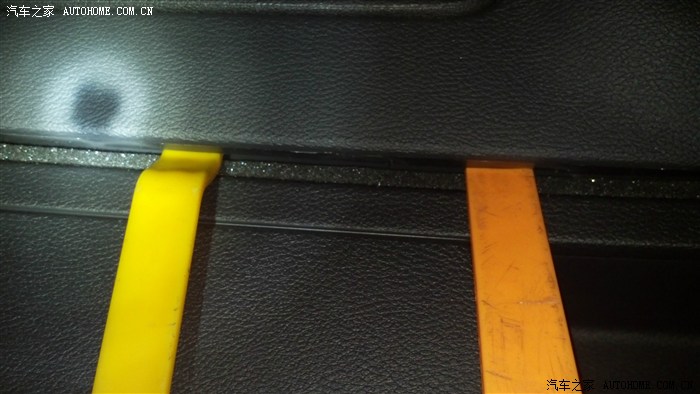

今天下午收到了快件,然后跑到车饰店找了忙碌的李老板,借了两把拆卸车内饰面板的塑胶楔子。

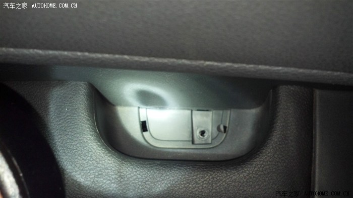

拆卸第一步,就是这颗“内梅花”螺丝。其实用小一号的六角L扳子就能旋下来!盖板的卡扣很容易折断,不过安装复位后还是非常紧固!
两把楔子游刃有余!

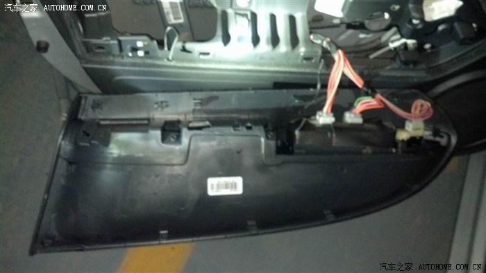

原车窗升降组件

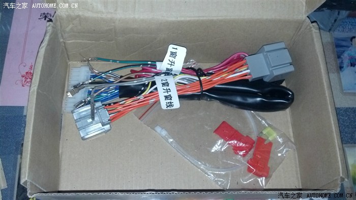

卡扣式并线取电,用点手劲就行了,而且不用缠绝缘胶布。
6号位保险丝换成20A的,配件里都包括了,不用另购。
锁车信号并线卡扣
升窗器和原车接口并联,把三根并线缠上绝缘胶布,端子盒最后用塑料袋包起来了,防止进水,塞到不阻碍走线的空间里即可。
然后把饰面板装复,其实就是用手拍,用拳头捶!在使劲关几下门听听有没有晃动声响就行了!
