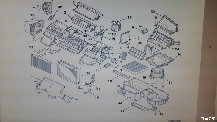

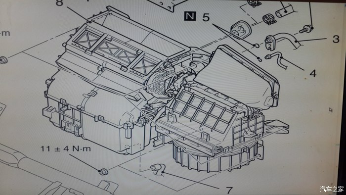

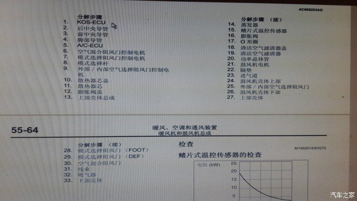

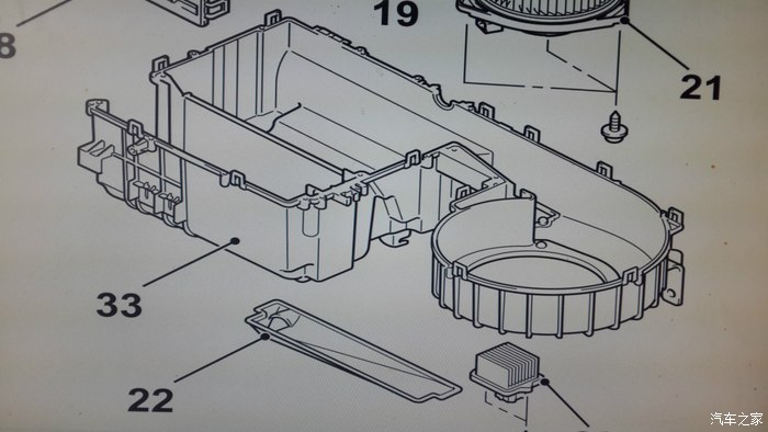

下面是翼神空调中控台内部空调部分的图片(未含出风管路),看着可能有点晕。

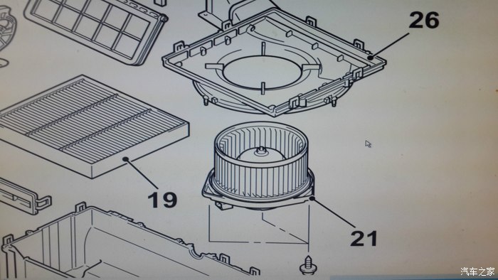

2、分解图(此次清理的零件是蒸发器14、蒸发箱下壳体33、空调风机21、可调风速用晶体管20)
风机21有三颗螺丝固定,一个接电插口,很好拆。晶体管20有两颗十字螺丝固定,一个接电插口,也很好拆。
3、下面是主角,要先了解下壳体33的主要构造,才能有针对的对里面的蒸发器进行清洗。注意它在风机安装孔和蒸发器间是有一段窄的通道的,晶体管正好位于狭窄的通道上,需要拆下来便于喷头的软管伸进去。

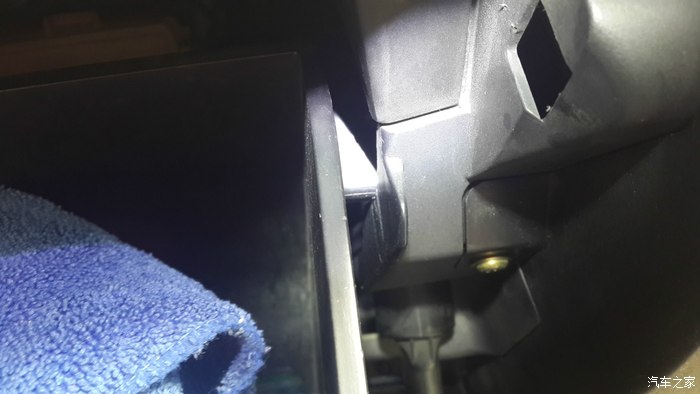

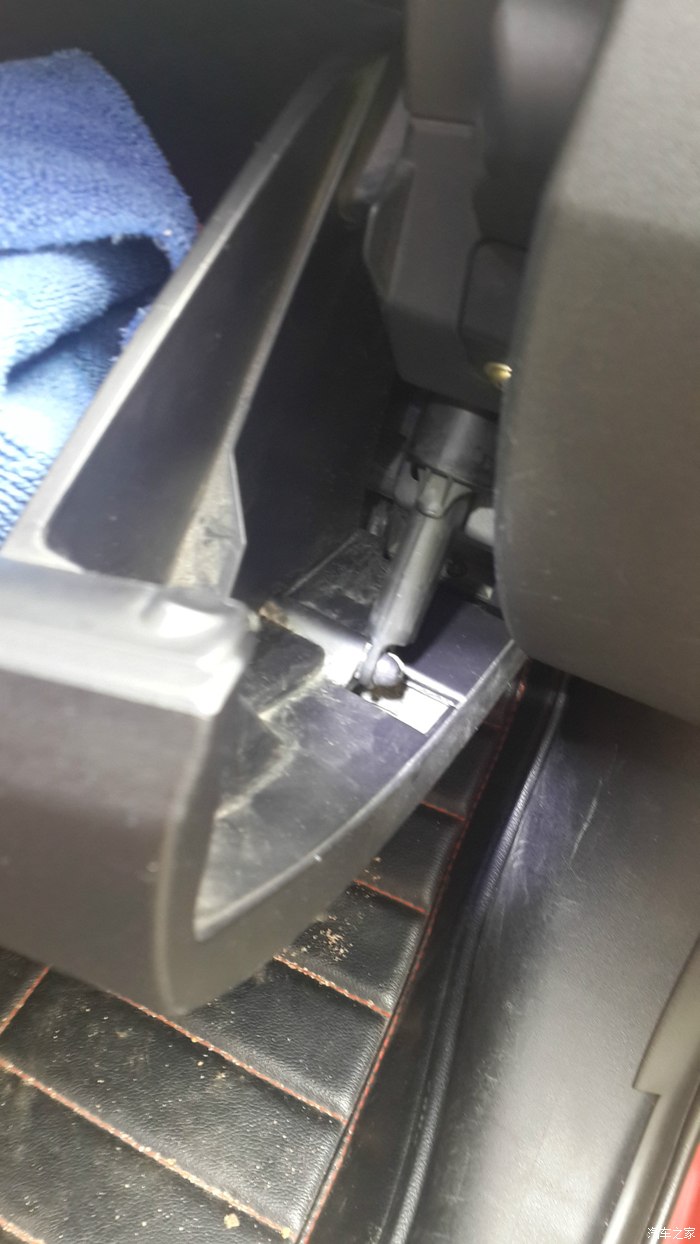

1.拆手套箱,参见其他网友更换空调滤芯的帖子,方便的话顺便拆下阻尼器也行,不拆也无所谓。
http://club.autohome.com.cn/bbs/thread-c-873-16551189-1.html
【图】换空调滤芯作业,自己动手,丰衣足食_翼神论坛_汽车之家论坛
http://club.autohome.com.cn/bbs/thread-c-873-40412349-1.html

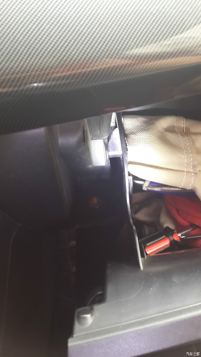

拆阻尼器,见下图发亮部分
将手套箱两端的挡卡向里挤,见下图发亮的部位,就会顺利拆下来。

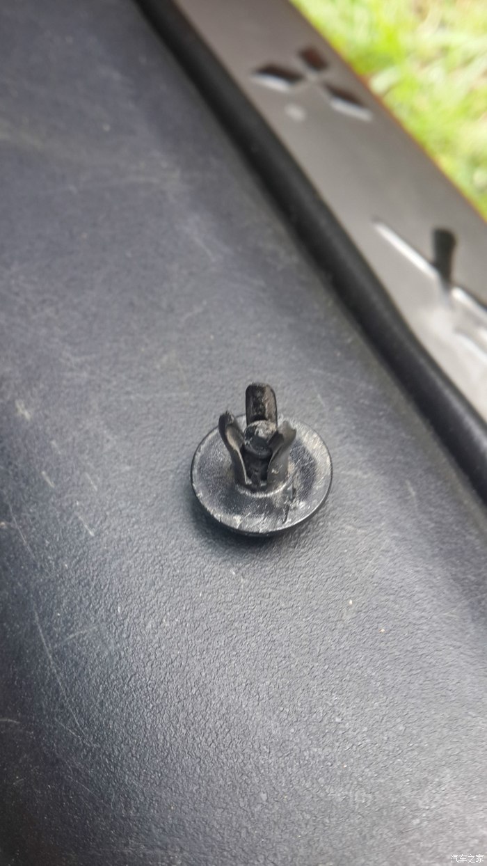

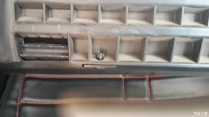

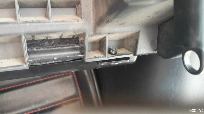

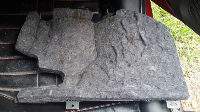

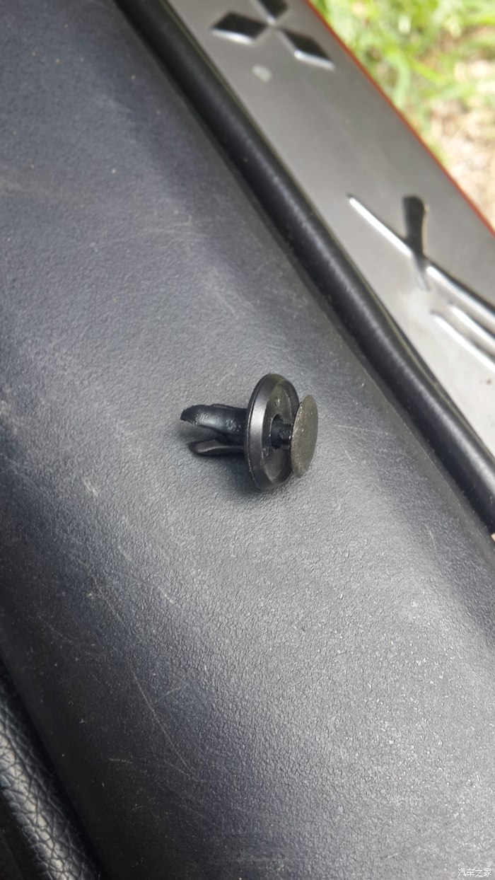

2、拆手套箱下护板,有两颗塑料螺丝,注意观察清楚它的结构后,用平口螺丝刀撬下即可,结构很简单。此时下护板会顺利拆下来。
拆下来的下护板,有一层黑芯。。。

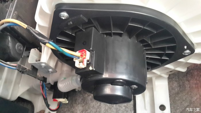

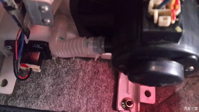

3、拆空调风机,如光线不好,可找个手电筒照一下。用十字螺丝刀,不要太长的,很短就行,我用的总长度也就5CM左右的十字螺丝刀。一共三颗螺丝,一个插头,还有一根透明软管拔下来即可。风机设计的很好,整个风叶都包裹着,将空调泡沫清洗剂喷上也不会造成电机短路的情况。我的很干净,这次只是擦了擦。
4、拆晶体管,有两个螺丝一个接电插头,非常简单,拆完发现有霉斑,有那种臭味,及时清洗一下,注意不要将电器部分弄湿就行。(那根透明塑料管再往里,黑色插接线头那个就是晶体管)

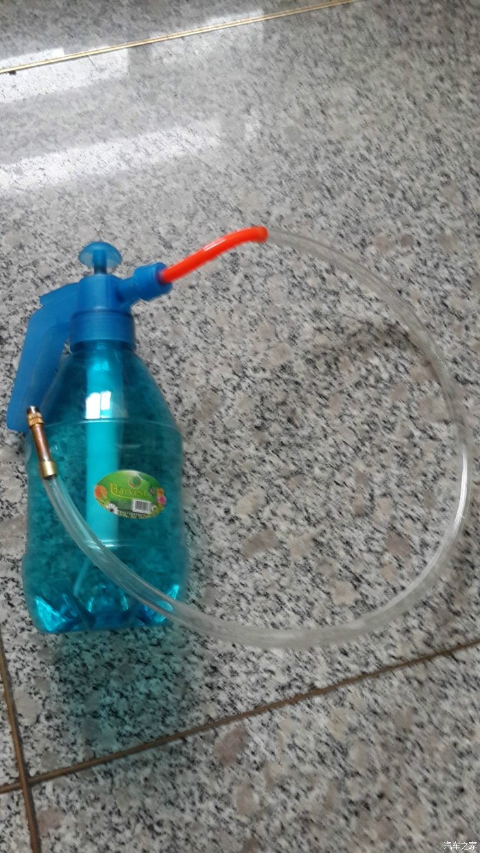

5、清洗蒸发箱作业。所需工具是改装后的浇花用喷壶一把,见下图。将铜喷嘴用钳子轻轻扭下来,找大约长40-50CM的空气软管连接起来。管子要软点,可以方便弯曲,以便让喷头能顺利的喷向各个方向。

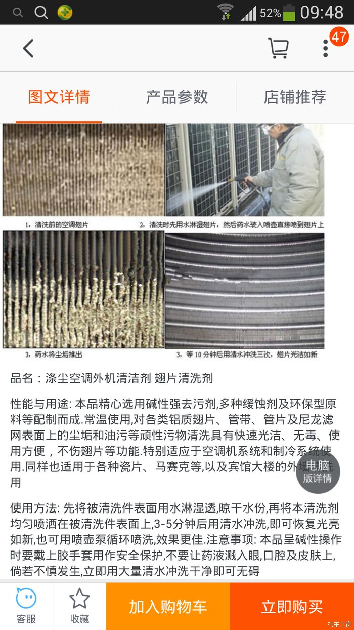

我从阿宝找了专门用于空调室外机清洗的清洗剂一桶,2L装很便宜。有强碱性,由于是第一次用,为了解其是否对蒸发器的散热片有损害,我先用螺丝刀粘了一点原液,滴到拆下的晶体管铝制散热片上,大约一分钟左右有大量小气泡出现,上面的霉斑等也顺利分解下来,用清水冲洗后擦干,表面光洁的有化学反应的痕迹,说明效果良好。为保险起见,我此次清洗蒸发器只用了30几毫升,并渗了两三倍的清水。

下面是空调室外机清洗剂作用的截图
