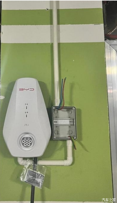

比亚迪厂家充电桩我去买车的时候销售是目确表达安装免费,实际我花了1000左右
第一步:需要网上国网申请电表安装,入口-首页-电动汽车-个人桩-充电桩接电,然后依次按提示提供资料就行了。然后销售告诉我有的小区需要开物业证明,我们小区也要
2. 工作人员第二天会打电话跟你核实情况,然后定一个时间去地库看(我的装了3次就是没有提前去看导致的)
3. 师傅会先去看在哪装电表合适,需要有人到场有时间本人,没时间别人代替也可以,然后会让签文件,还会问你选不选择峰谷电。
4. 我不知道是不是所有都拉群我这个师傅拉了一个群,基本师傅第二天就会安装电表,但是如果第二天没装的话就催他,就说自己已经买车,急需用电
5. 电表装好之后就去比亚迪王朝APP申请安装充电桩,他们也会拉一个群,会分配师傅,我这个师傅真的靠谱确定了时间来安装
,而且每一次都比我先到
6. 安装当天,我们总共用了60米线,超出30米的部分按45r/米收费。师傅说自己有几米免费的权限,给我们免了两米,一共花了1000左右
从电表到车位也就50多,师傅最开始用了60米我还很质疑,我就拿自己的米尺量了其实是电线在里面走的不直!!!
