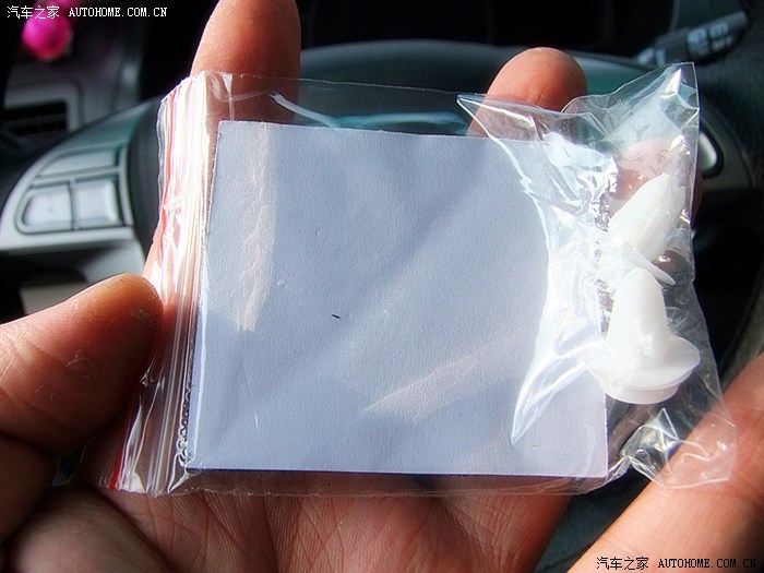

配件 (基本没用 反正我是没用)

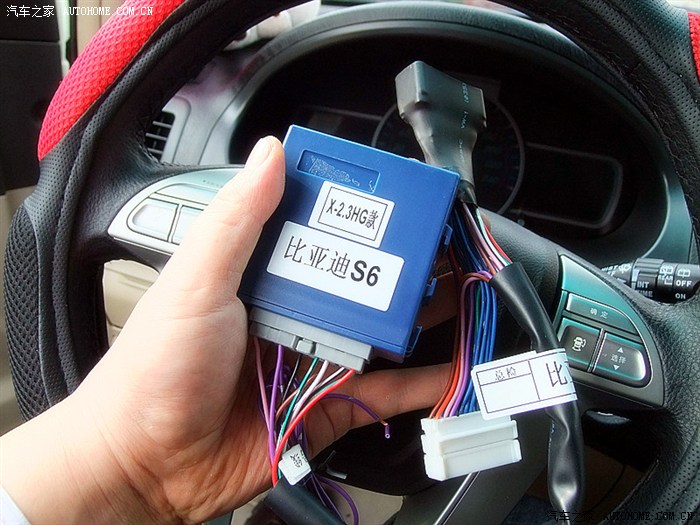

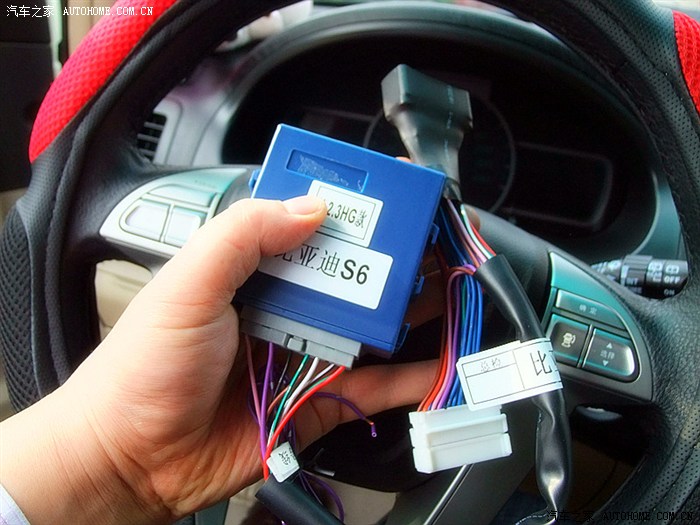

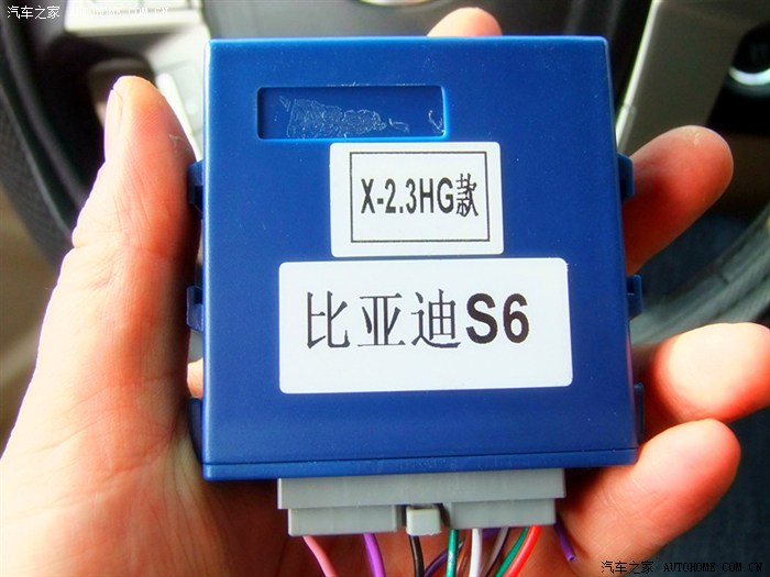

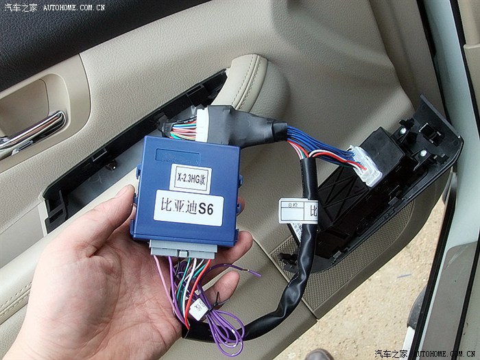

这就是 比亚迪S6专用的升窗器了 X-2.3HG款
整体 比想象中的要复杂 要大
这是说明书 我没看 字太多 太小 真懒得看
这是安装图 简单的看了看

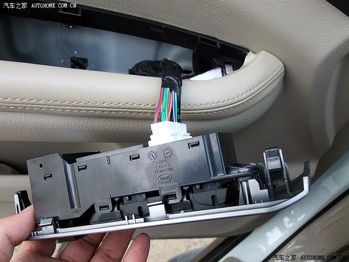

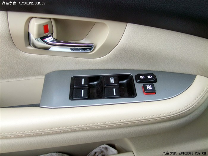

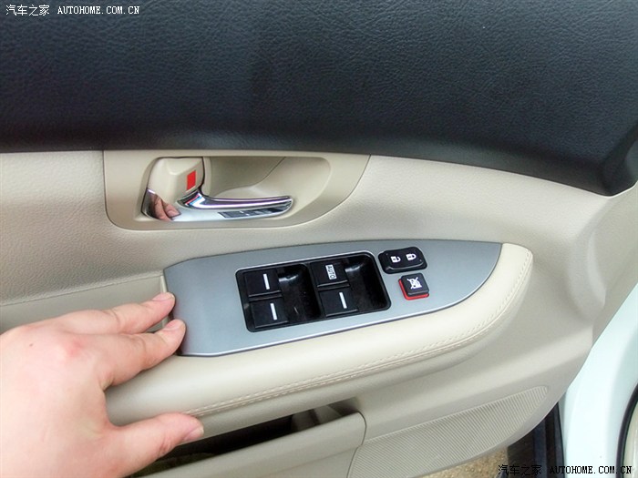

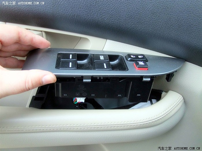

第一步 自然是先拆开 门把手控制面板了
一字螺丝刀 轻轻一撬即开

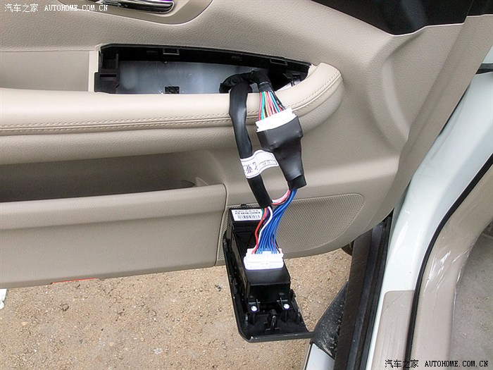

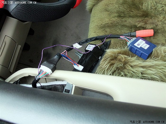

把线拉出来
拔掉总线 连接智能升窗器

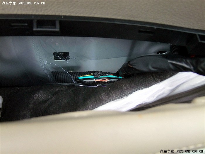

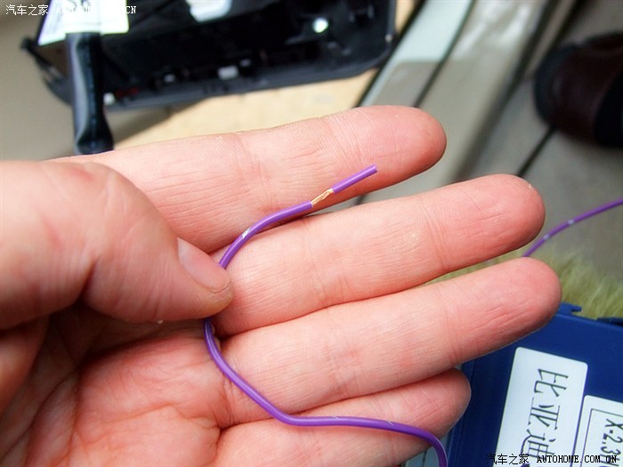

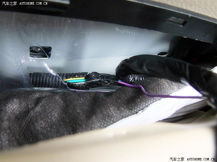

只需连接一根线 把这根紫色线 连接到 总线中灰色的中控马达线 即可

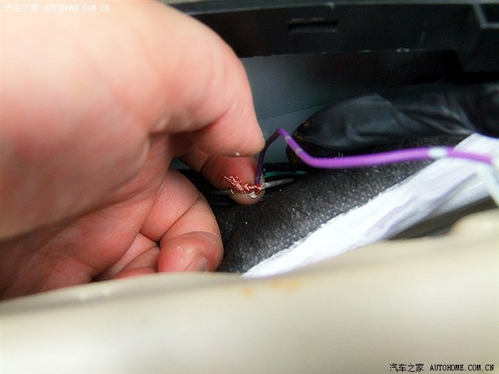

别开总线 找到灰色中控马达线 并剥皮 备用
缝隙好小 我的手好大 真的很难弄
但是 遇到问题 我们要有耐心 事情总会解决的
自己玩不成的 我们可以借用工具啊 呵呵

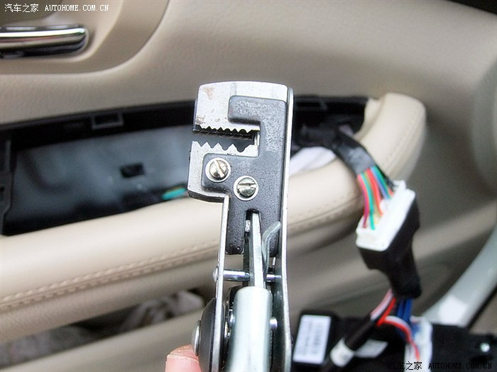

上工具 --- 剥线钳
看效果 还是不错的 呵呵

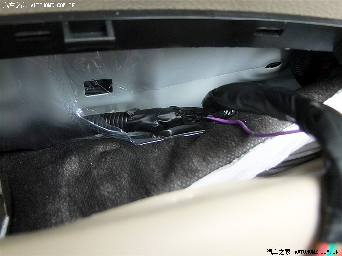

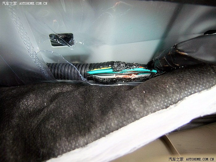

再来一张特写 并赞扬一下比亚迪 门内的做工比较精细 隔音棉比较厚实 选材不错 赞一个

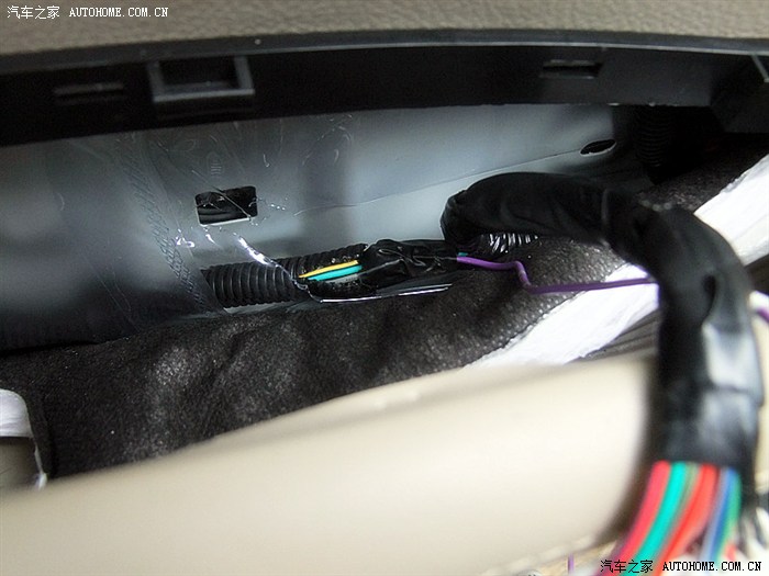

慢慢的把紫色线 与 灰色马达线 连接 多缠绕几圈 一边持续供电
接线完毕 先不要固定安装 我们先测试一下

一切正常 接下来 我们要把连接线的部分 进行防水防漏电处理
依次缠绕 慢慢来

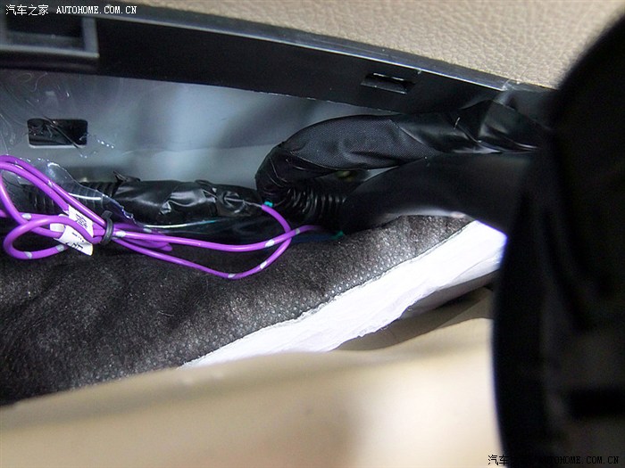

把所有剥开的线束 全部整理起来
整理线束 把模块接口向下 以免漏水 进水损坏升窗器  多余的线束 捆扎 进行并线处理
处理完毕之后 再次测试 看看是否有短路之处 好再一次进行修正
都没有问题 我还原门面控制板
一切犹如从前 我们明天见
